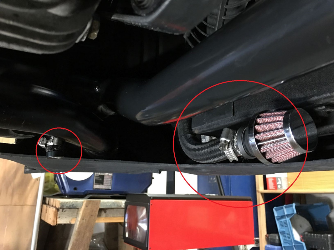

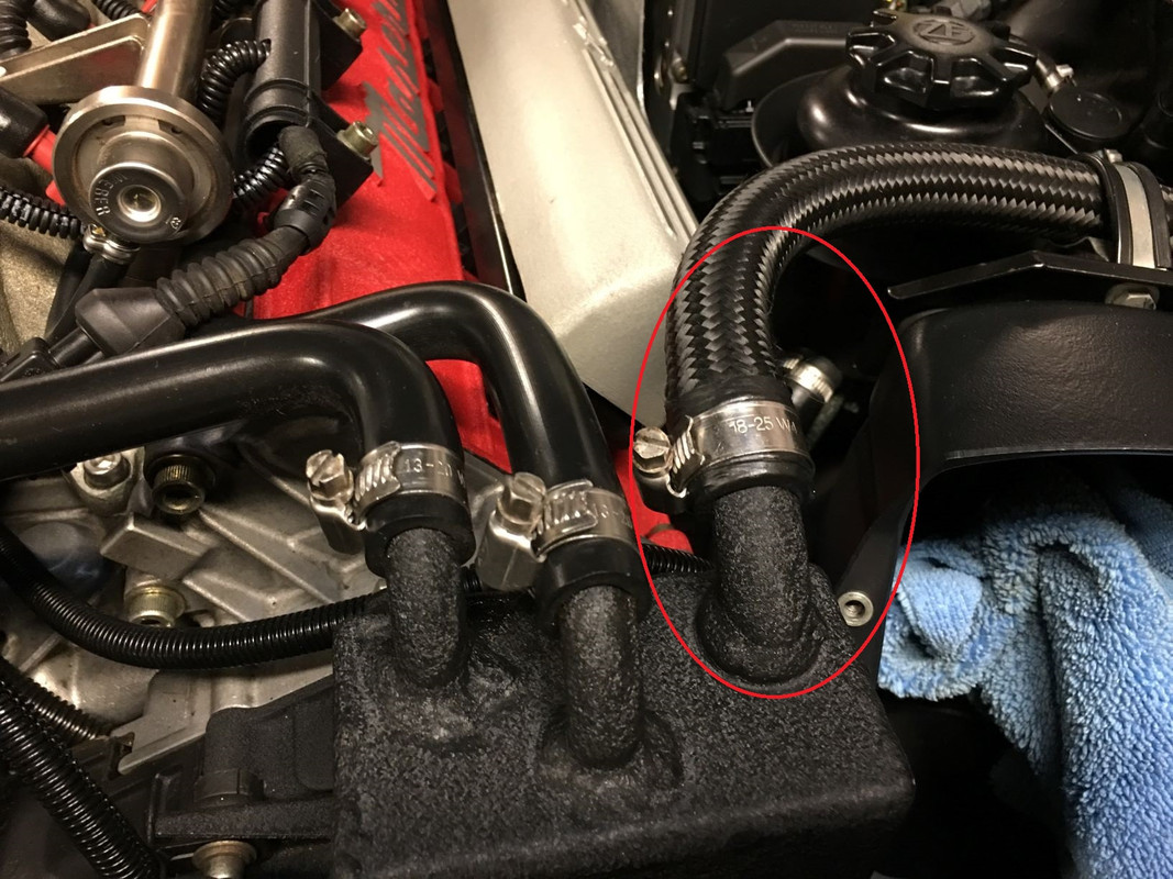

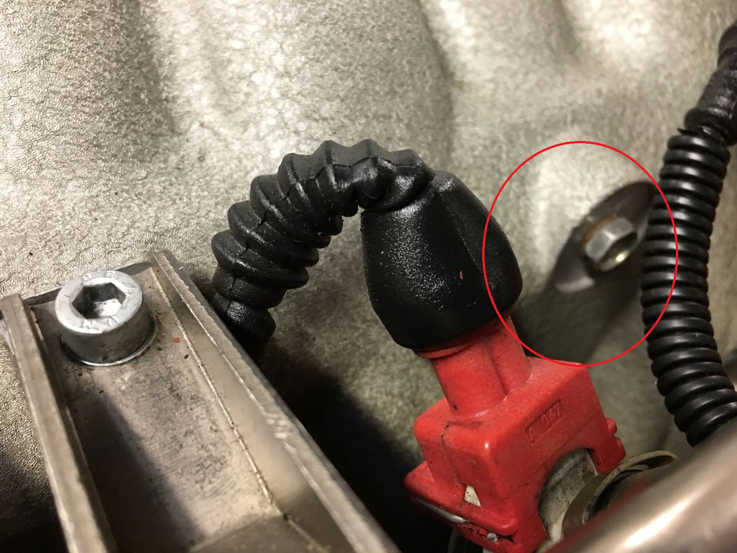

Bonsoir à tous,
J'ai lu ce sujet avec intérêt, pour ma part, j'ai purement et simplement supprimer cette durite et ce système qui n'est fait que pour recycler les vapeurs d'huile et encrasser la plénum et le filtre à air et renvoyer des résidus d'huile dans l'admission.
J'ai donc supprimer la durite et boucher le trou du plénum
J'ai supprimer la durite qui va au filtre à air et bouché l'entrée. J'ai installé une durite vers le dessous de la 3200 avec en terminaison un filtre.
J'ai ensuite installé une durite sous le récupérateur des vapeurs d'huile qui abouti dessous avec un bouchon démontable.
Les vapeurs arrivant dans le récupérateur aboutissent dans cette durite que je dois vidanger régulièrement (à chaque vidange je récupère un demi verre). Je roule ainsi depuis 50 000 Km sans problème, et ne renvoi plus de saleté dans le plénum et l'admission.
Et pas de bruit suspect :)

Messages : 4853
Re: 3200 GT : dépression vapeurs d'huile
En faite, tu a ré-inventé le bocal percé qu’on mettait en course sur les Simca 1000 pour récupérer les vapeurs d’huile.
Mais en plus discret quand même. ;)

Messages : 10601
.intéressant et efficace on dirait. Tu as mis ça en place depuis longtemps ? Donc plus de valve ?

Message par Domitri »
J'ai mis ce système en place de depuis janvier 2015, et depuis parcouru pratiquement 50 000 Km :!: Je vérifie régulièrement, lors des vidanges surtout pour vidanger aussi mon récupérateur de vapeurs d'huile et pas de problème particulier
