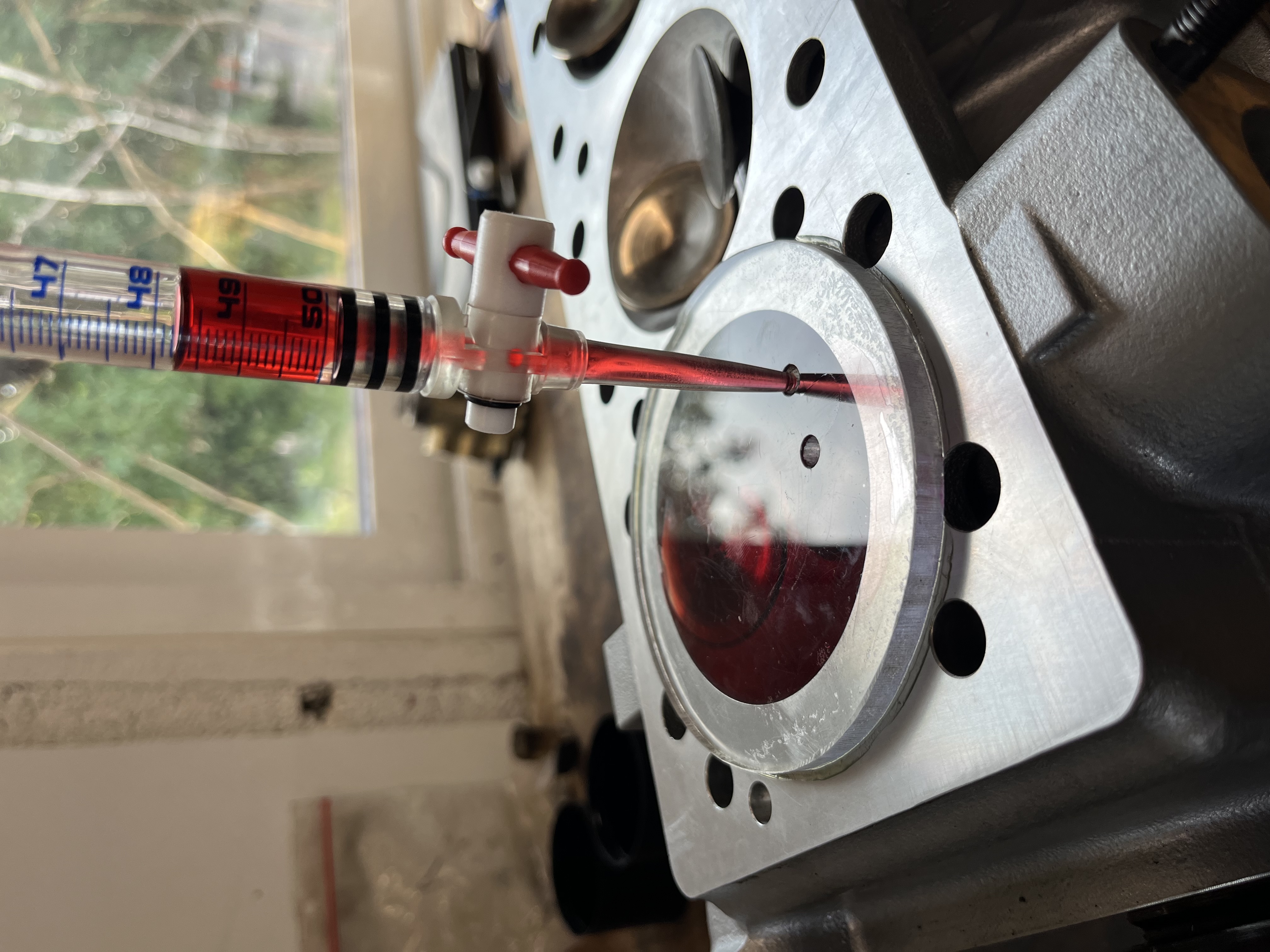

Re: divers travaux
Prise du volume de la chambre de combustion de la culasse afin de pourvoir re fabriquer des pistons sur mesure.
Vu que les culasses sont neuves. ( les vielles rabotées de 2mm avec le temps et le bloc de 0.8mm.
J’ai dû tout reprendre et calculer pour avoir un taux de compression au top pour son fonctionnellement.
D’après mes calculs. Avec un joint de culasse fait également sur mesure de 1.8mm j’aurai un taux de compression de 10.6.

Avec tous ces projets, ça se mélange. Il vient d'où ce v12, une 365?
10.6 de compression, c'est bien plus que ce qui est d'origine non? Même pas peur.
Enfin, d'un autre côté, tant qu'à signer un chèque pour refaire son v12, autant que ça vaille vraiment le coup et qu'il ressorte avec plus de pêche qu'avant.
- Messages : 8587
Re: divers travaux
Perso, pour une ancienne, je préfèrerais un taux plus conservatif, 9 ce serait déjà pas mal.
Elle sert à quoi vraiment la bâche dans la cour: récupérer les eaux contaminées par la peinture?
- biturbo1984
- Messages : 3073
- Localisation : 89
Re: divers travaux
d'origine c'est 9 oui, mais sur certaines configurations certains sont montés jusqu'à 12/1
donc c'est un très bon compromis, sachant que les essences actuelles sont quand même quoi qu'on dise, meilleures. augmenter le rapport ne fait pas de mal et ca brule mieux.
bâche au sol pour protéger mon goudron .
pour être transparent, ce moteur avec les culasse neuve et tout ce qui va autour facture final +- 55k + de la carrosserie , pneu etc..
