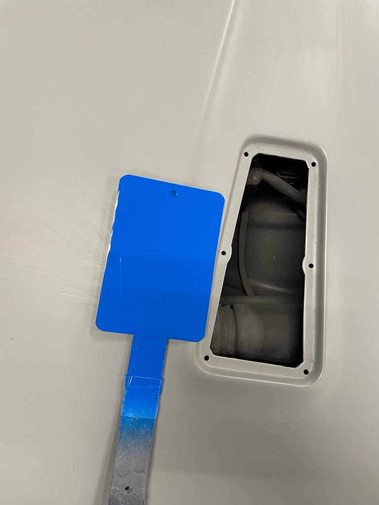

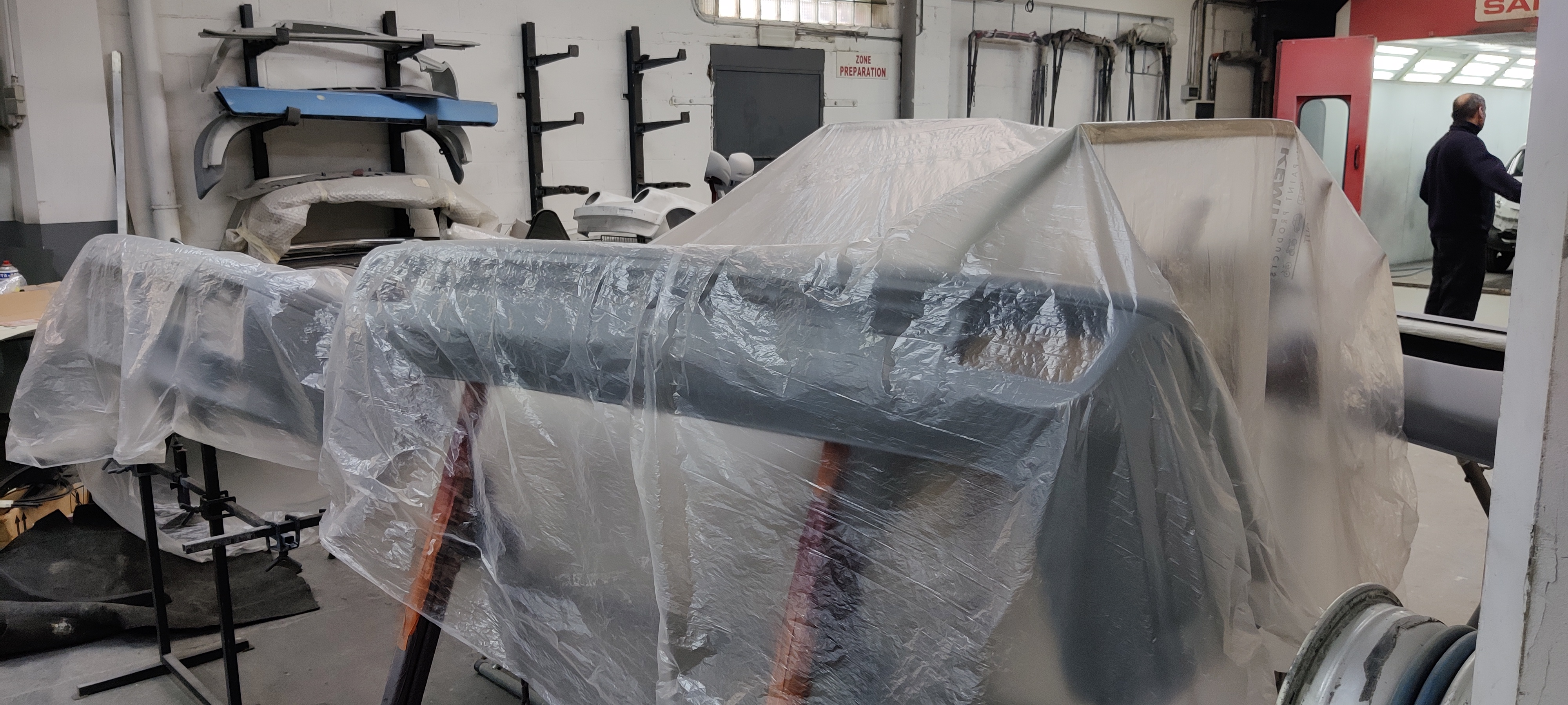

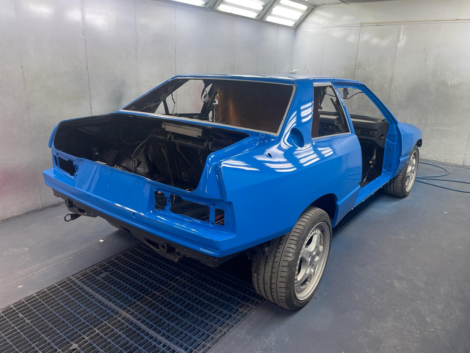

Ca prend un peu de temps.
La voiture était prête à peindre depuis quelques semaines.
En attente de livraison pour les bons pigments, et bien entendu elle était juste devant la cabine pour bien embêter son monde.
C'est enfin chose faite depuis cette après-midi.
Alors, c'est sur, il y a encore "un peu" de travail avant qu'elle ne reprenne la route
Mais bordel ça fait plaisir de la voir comme cela.
Pas d'inquiétude pour l'headliner qui pend lamentablement, il va être refait (tant qu'on y est...)

Pourquoi la suspension arrière est-elle aussi haute: les éléments manquants pèsent tant que ça?
Hâte de la voir remontée et pimpante
Re: Maserati Ghibli Cup 2.8
Du coup tu vas pouvoir tenter le covering en rose.
- Messages : 8162
Tout l'intérieur, la ligne d'échappement complète, le parechocs + renfort, la malle de coffre, le capot, tous les vitrages, les phares, les deux portes, les bas de caisse, la batterie et d'autres trucs, oui, elle doit bien peser 25% de moins comme cela.

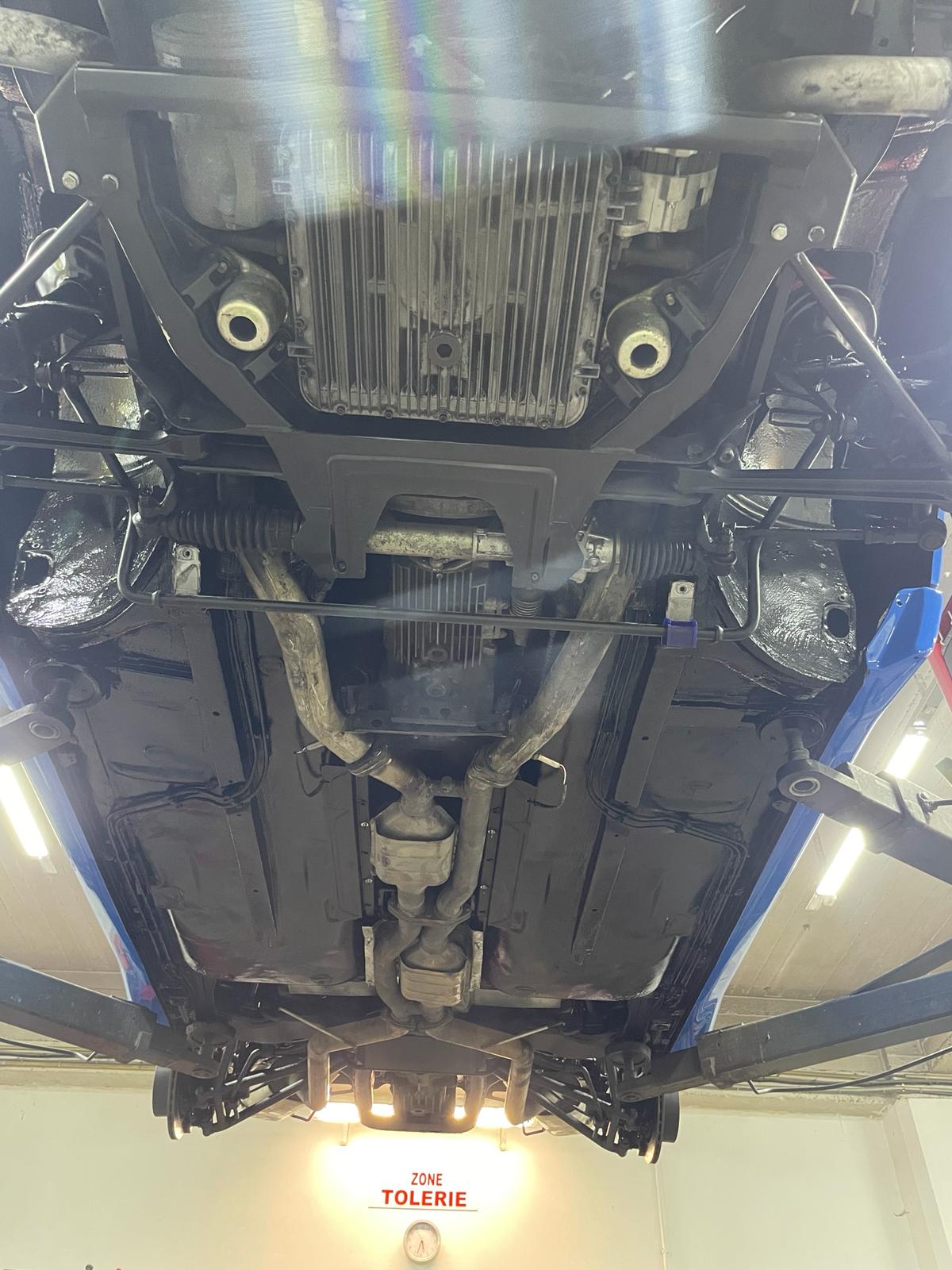

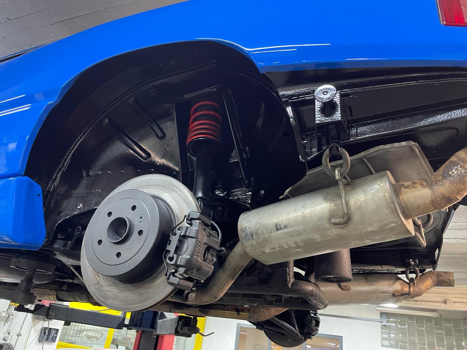

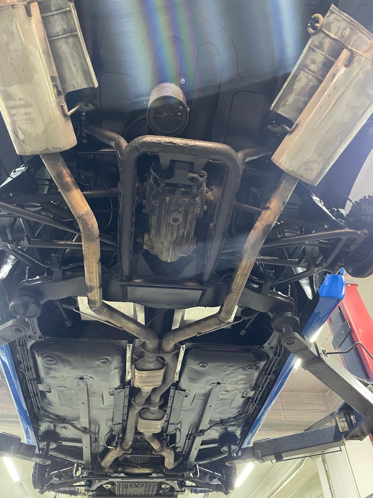

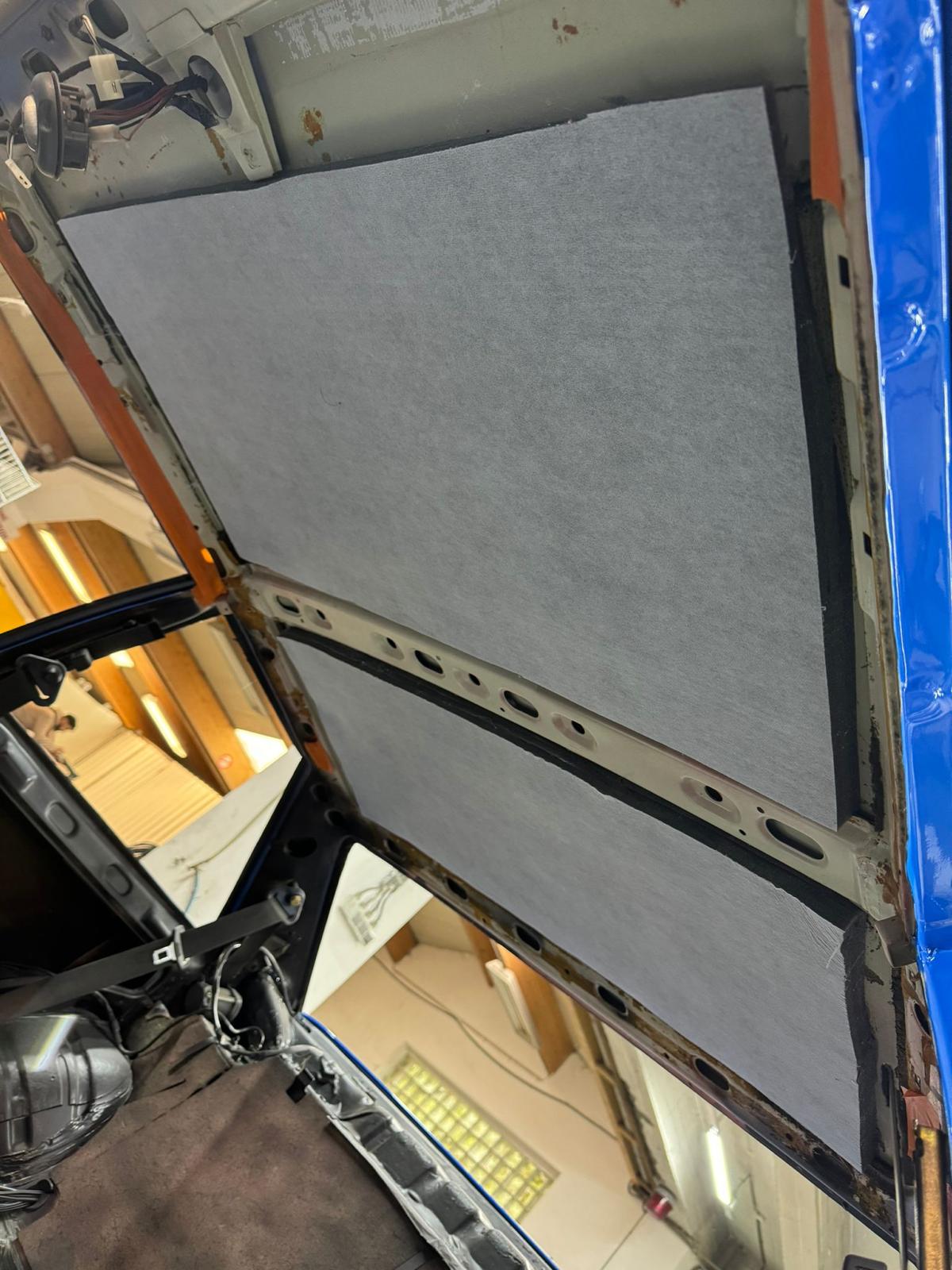

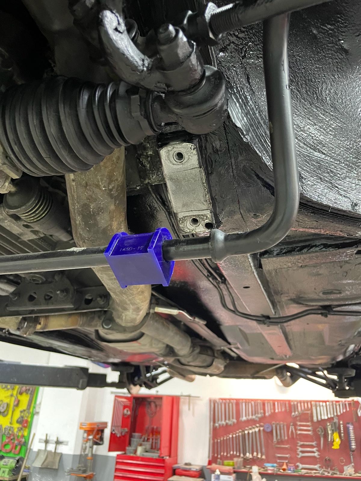

Ca avance, pas assez vite pour être prêt pour demain ceci dit.
Nouveau ciel de toit.
C'est ballot, j'ai deux clignotants droits.
Les dessous tous beaux tous propres,
Va falloir que passe l'échappement au polish metal après tout ça.
J'aime ce bleu.
Ca prend du temps, mais franchement, je suis content du boulot.

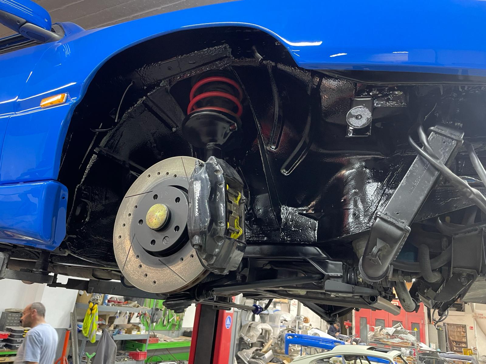

Petit à petit, ça se remonte, avec remplacement de toutes les pièces qui semblent un peu passées (vieux clignotants, éclairage de plaque, joint de bouchon d'essence, vérins, etc, etc...).
Il ne manque que les joints de parebrise et lunette arrière. Bien entendu ceux acheté chez MIE ne sont pas les bons, à priori ce sont des anciens de biturbo (il y a une encoche pour glisser un insert chromé de finition, absent sur la cup).
J'ai récupéré les anciens joints, j'imagine que je devrais pouvoir trouver un é"quivalent au mètre à vil prix (si vous avez en stock ceci dit, ça m'evitera de chercher).
Peu de chance qu'elle soit prête pour Spa par contre...

Mais pourquoi les étriers ne sont pas rouges?
