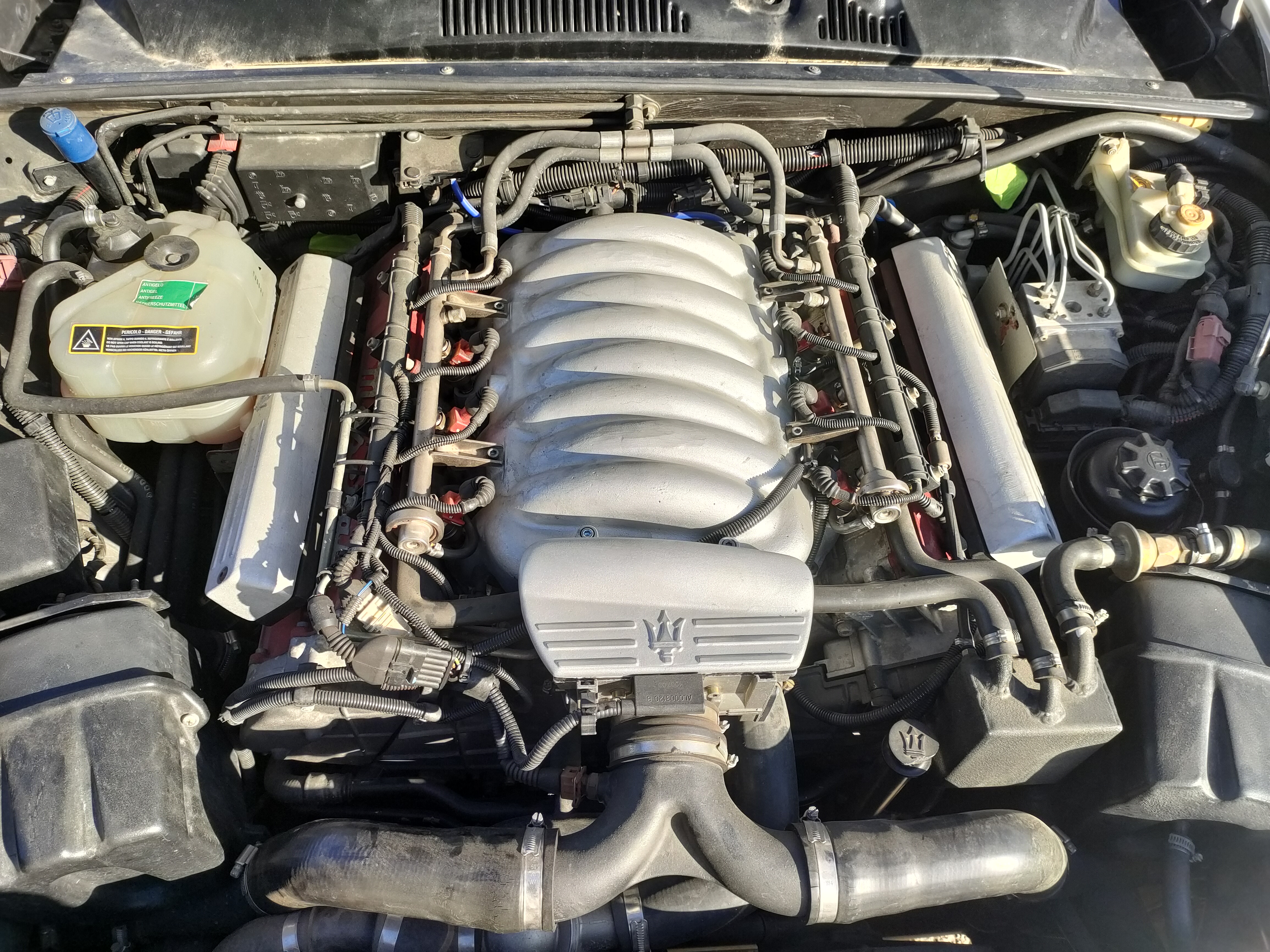

Mes durites à l'entré du papillon sont craquelées, savez vous où je peux trouve ça?
Les 2 grosses qui arrivent de gauche et droite au boîtier papillon

J'ai aussi les petites à droite
Le reste me semble ok mais je vais la mettre sur le pont
J'ai un soucis de ralenti qui oscille, même quand je change les rapports ça monte et ça redescend mais ça reste assez haut ,je dois avoir une prise d'air.
Je vais déjà faire toutes ces durites, j'ai aussi commandes les dump valves, il y en a une qui chante.. peut être la membrane percée, ça pourrait aussi perturber le ralenti

Tu as vérifié l'étanchéité du plenum ?
Tu enlevés le boîtier papillon, tu démarres et tu bouches l'entrée (une petite planche propre, mais tu peux le faire à la main en faisant attention.)

Au fait j'ai fait le test du plénum comme vous m'avez conseillé dès que j'ai bouché le boîtier papillon aucune fuite la voiture à calé instantanément
