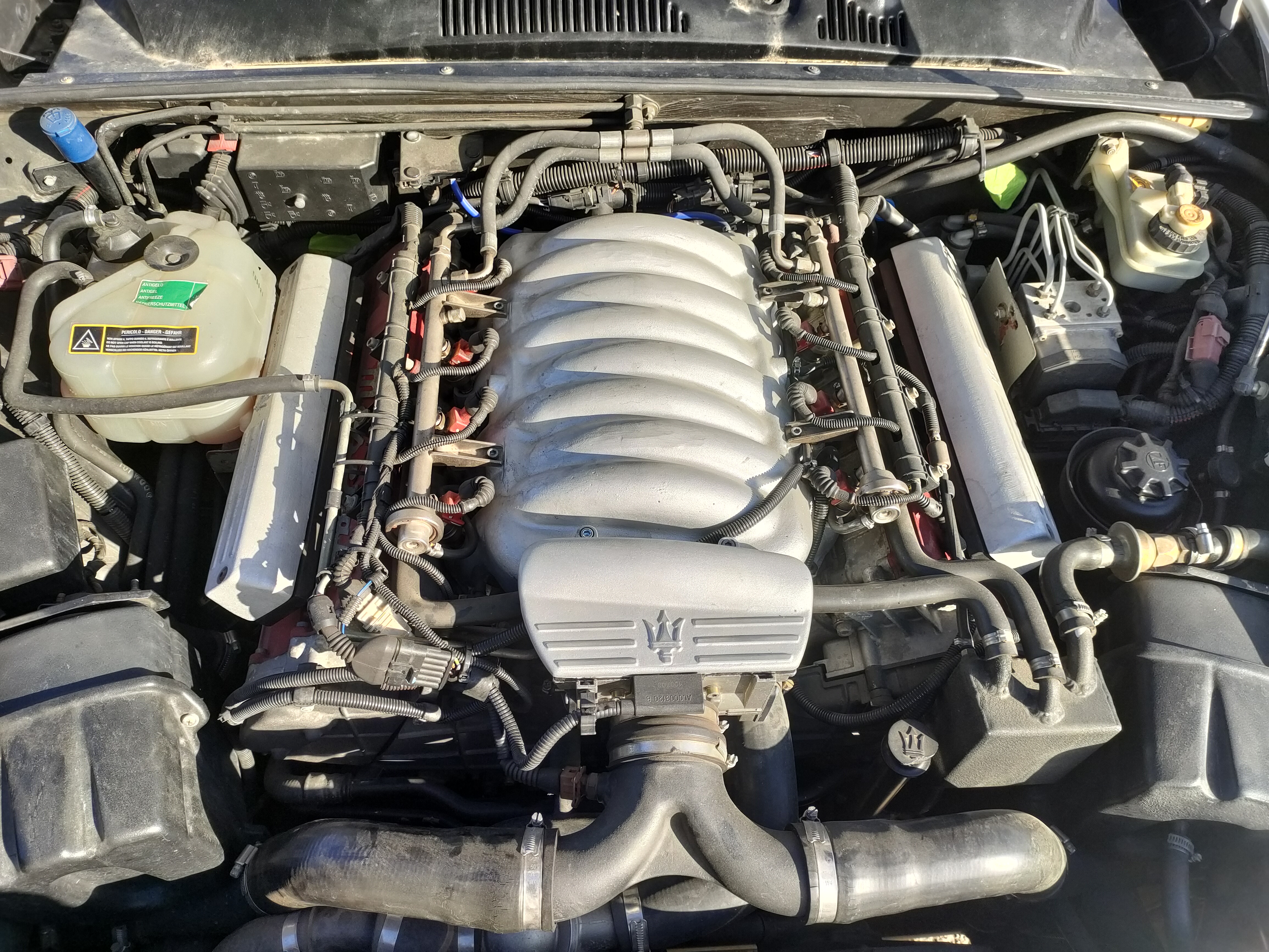

Bonjour à tous
Petit check ce matin
Mes durites à l'entré du papillon sont craquelées, savez vous où je peux trouve ça?
Les 2 grosses qui arrivent de gauche et droite au boîtier papillon
Merci d'avance
Merci d'avance

Re: Durites admission 3200 gt
Roose motorsport sur internet.
Y'en a aussi un autre mais le nom m'échappe. Tu ferais bien d'acheter le kit complet. Si celles là sont en piteux état imagine les autres qui subissent encore plus de contraintes notamment thermiques.
Leur kit n'est pas donné mais c'est de la top qualité. Et prends les colliers de serrage en même temps chez eux aussi
Sinon, chez superformance, elles ne sont pas chères.
https://www.superformance.co.uk/3200/eg.html

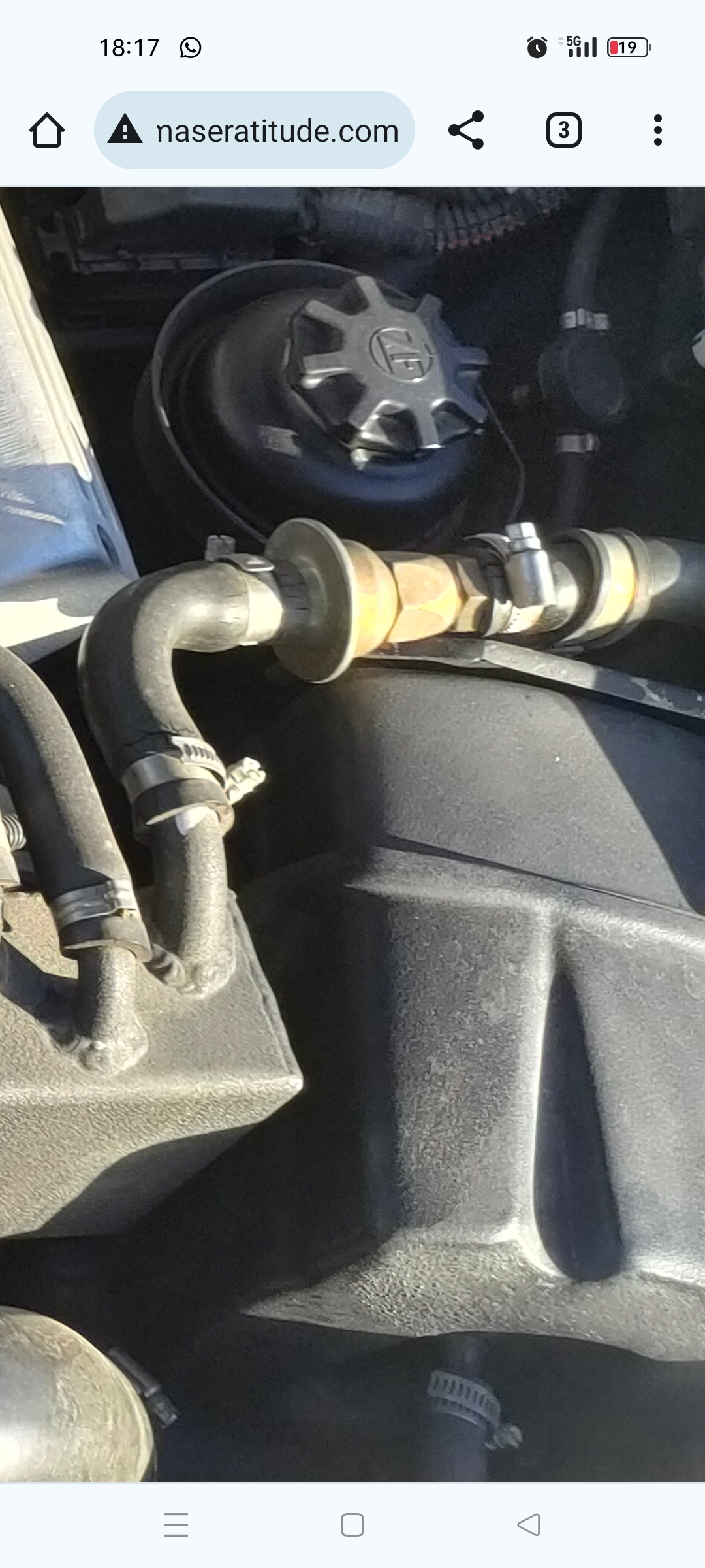

J'ai aussi les petites à droite
Le reste me semble ok mais je vais la mettre sur le pont
J'ai un soucis de ralenti qui oscille, même quand je change les rapports ça monte et ça redescend mais ça reste assez haut ,je dois avoir une prise d'air.
Je vais déjà faire toutes ces durites, j'ai aussi commandes les dump valves, il y en a une qui chante.. peut être la membrane percée, ça pourrait aussi perturber le ralenti
Tu as vérifié l'étanchéité du plenum ?
Tu enlevés le boîtier papillon, tu démarres et tu bouches l'entrée (une petite planche propre, mais tu peux le faire à la main en faisant attention.)
