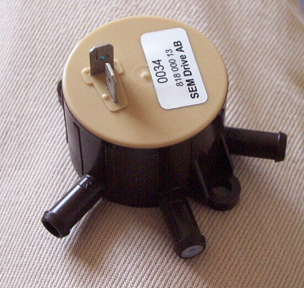

Le valve solenoide (solenoid valve, amal valve).
Une valve solénoïde est une valve électromécanique.
Un courant (envoyé par l’ECU) va passer à travers un solenoïde et créer un champs magnétique. Ce champs magnétique va attirer vers lui un clapet métallique maintenu fermé et ouvrir ainsi la valve.
Cette valve est située à l’avant du moteur sur les ghibli et je pense derrière l’admission sur les autres.
Comme vous le constatez, elle dispose d’un branchement 12v (relié par l’ECU) et de trois embouts.
Un relié à la boite à air (ou directement dans l'atmosphère), un relié au turbo et un relié à la wastegate.
Notons la présence d’un restricteur sur la sortie vers la boite à air diminuant le débit de l’air pouvant y passer. Il est de pratique courante d’enlever celui-ci, gain de 0.1 de boost, à peu près, à vos risques et périls cependant. :?
Si on débranche le solénoïde, cette valve est fabriquée de telle façon à dévier l’air comprimé venant du turbo vers le ressort de la wastegate.
Cette pression va permettre l’ouverture de la wastegate, normalement à partir de 0.7bar sur nos biturbo.
Ce système est une sécurité, en cas de défaut du solenoid, la pression ne dépassera pas 0.7bar.
L’ecu peut activer la valve et dévier une partie de l’air vers la sortie R, diminuant ainsi la pression sur le ressort de la wastegate et permettant une plus grande montée de la pression du turbo.
Le solenoide n’agira de cette façon que si l’ECU lui envoie la stimulation nécessaire.
Lorsque l’ECU détecte un problème, il peut fonctionner en mode dégradé (Check engine) et la valve restera en position ouverte, turbo vers wastegate.
Comment détecter un défaut du solenoide?
Tout d’abord, vérifier que la voiture ne fonctionne pas en mode dégradé (pas de «Check engine» allumé en roulant. Vérifier que l’ampoule de celui-ci n’est pas grillée, il doit s’allumer quelques secondes au démarrage).
Si ce n’est pas le cas et que le boost est trop bas, déconnectez l’arrivée électrique sur le solénoïde (contact coupé) et reprenez votre voiture, si vous avez encore moins de boost, le solénoïde fonctionne, sinon, c’est lui le coupable.
Pour info, au ralenti, l’admission est en dépression, probablement vers -0,6-0,7 bar de pression, c’est tout à fait normal.
Moteur coupé, la pression dans l’admission devrait être équivalente à la pression atmosphérique.
Sans la solénoïde, le boost devrait être limité à 0,7; on peut donc en conclure que si votre boost max est sensiblement équivalent à celui indiqué moteur coupé sur le mano du tdb, votre solénoïde est à vérifier. (information à vérifier, je me trompe peut-être mais sur ma voiture c'est comme ça)
