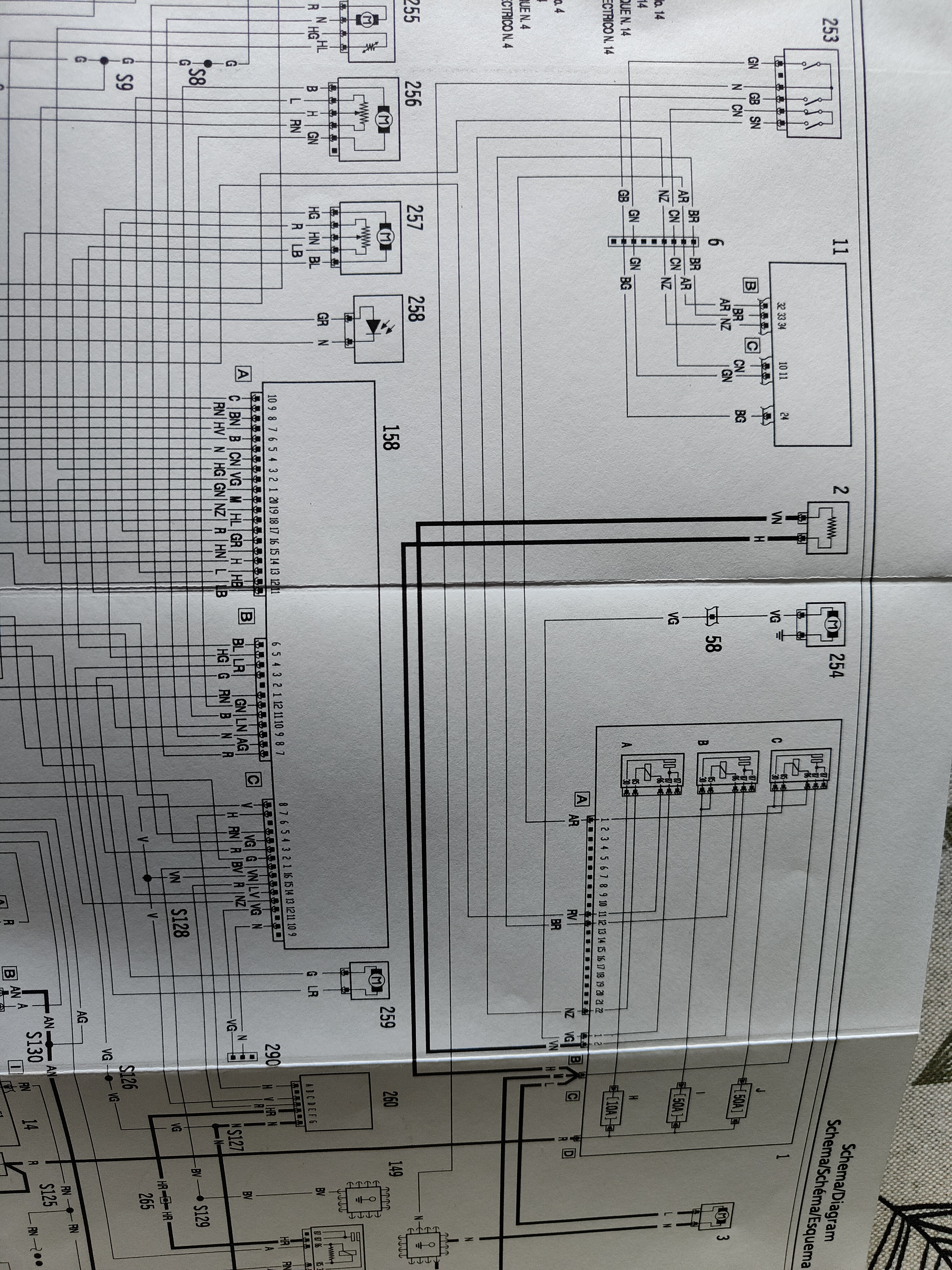

Re: 3200GT - recherche emplacement boîtier n°11

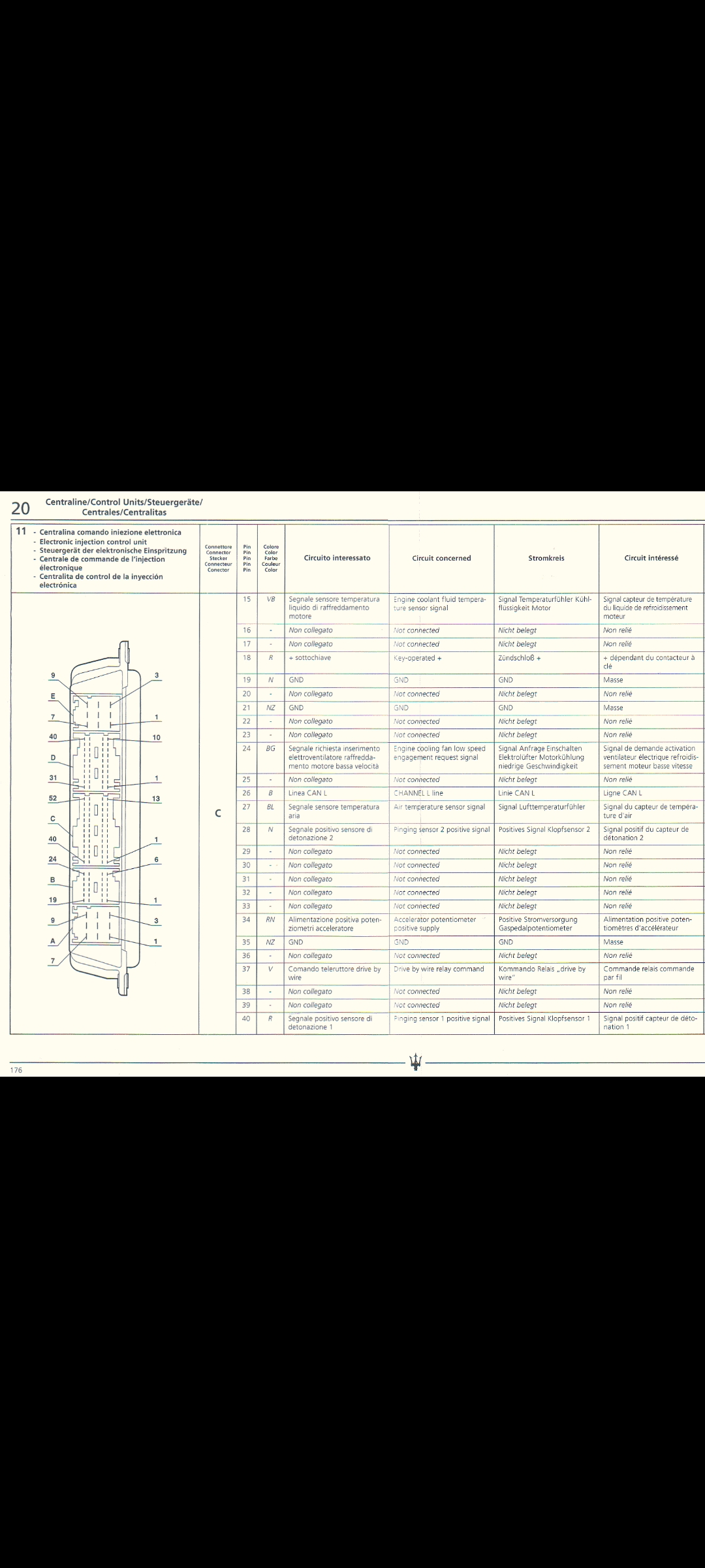

C'est quoi le boitier 11 (la flemme de ressortir les docs)?
C'est le boîtier qui commande les relais de Ventilateurs de Radiateur. Si ça peut t'aider..
Coucou Gemini,
Si j'ai bien compris, finalement le n °11 serai le 20 sur le schéma et correspderait au boîtier de gestion injection/moteur ?
Le N° 11 c'est le boitier de la voiture (centrale de commande injection électronique), voir la page précédente du schéma.
EDIT : Le temps de chercher, j'arrive trop tard, mais c'est bien ça...
Radiateur de clim dans le texte... Au début j'ai cherché longtemps les ventilateurs du radiateur... de refroidissement de la voiture...
Mais puisque tu as tous les documents, imprime les 8 pages où tu trouves la correspondance de tous les numéros des éléments des schémas. C'est beaucoup plus simple.

J'ai donc rien compris, tu parlais bien des ventilateurs de la voiture , mais pas avec le bon schéma.
Je confirme ce qui a été dit pour la résistance de première vitesse.
Merci Joeley,
Pourquoi pas avec les bon schéma ?
Je t'avouerais que j'ai bien du mal avec toutes la Doc papier que j'ai récupéré avec la voiture, il y a des docs additionnels de MAJ.
Le schéma que tu as mis est celui de la partie "climatisation/chauffage".
Pour ton problème c'est le schéma de la partie "moteur".
Je rajoute que sur le schéma clim, il y a aussi la résistance de la première vitesse N°2
