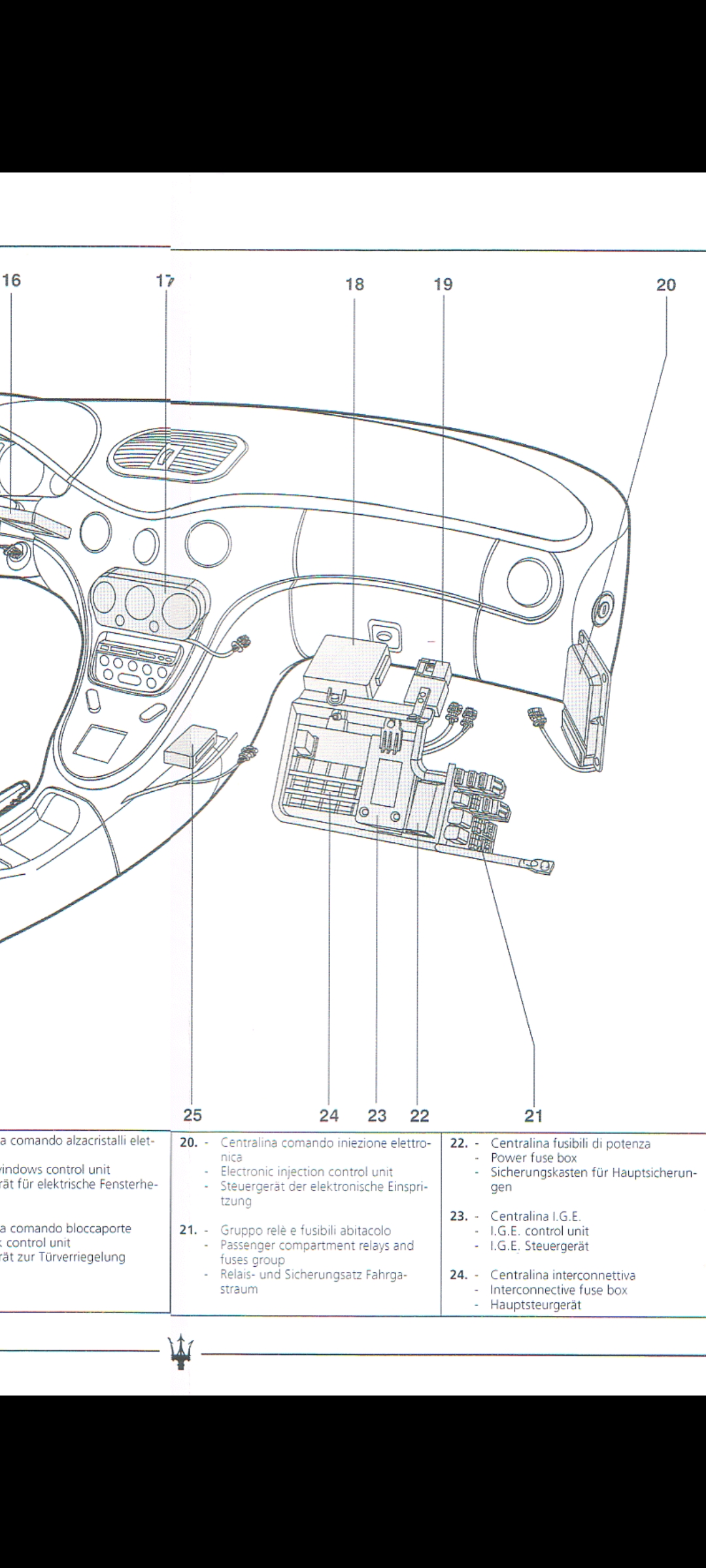

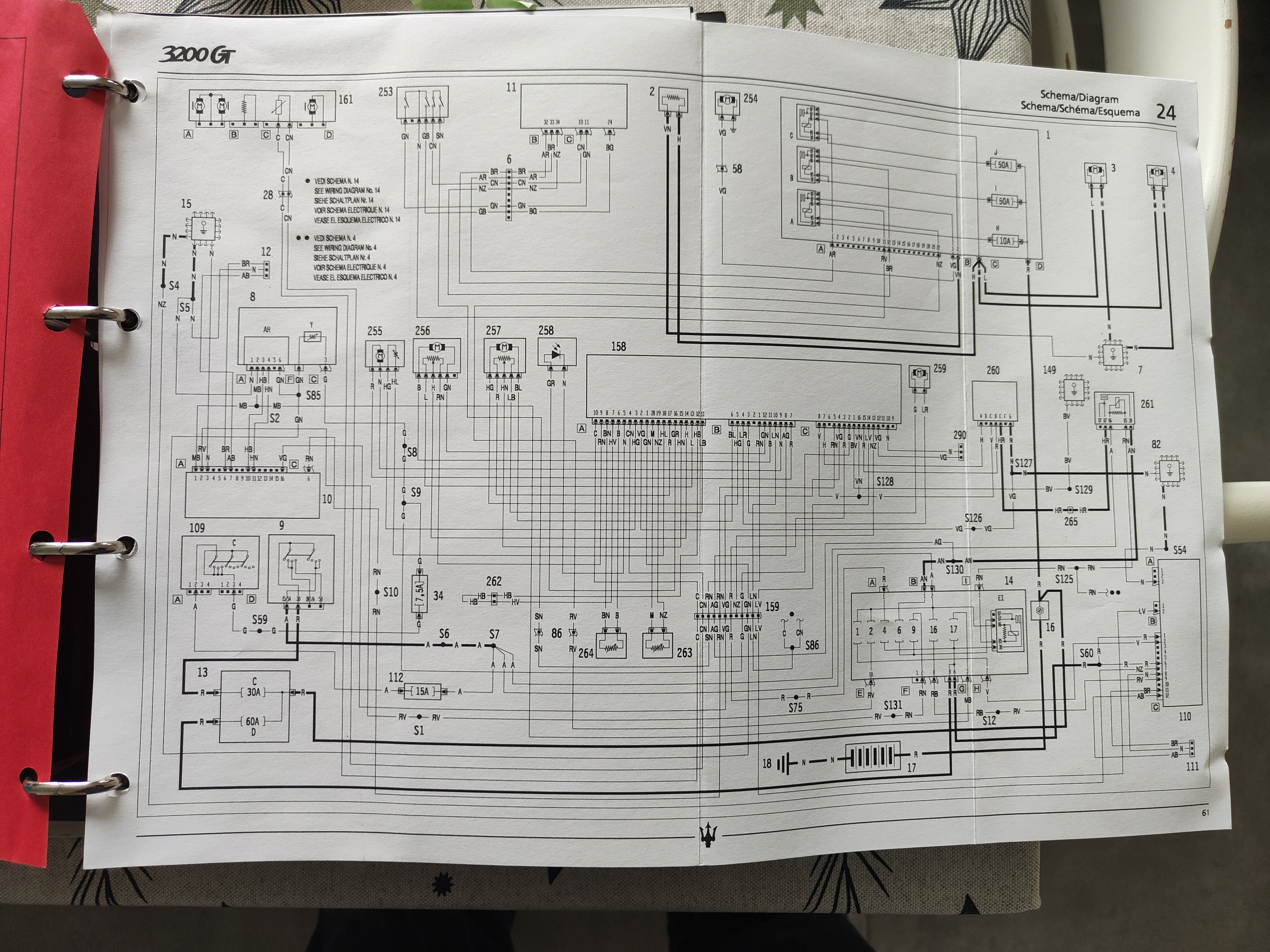

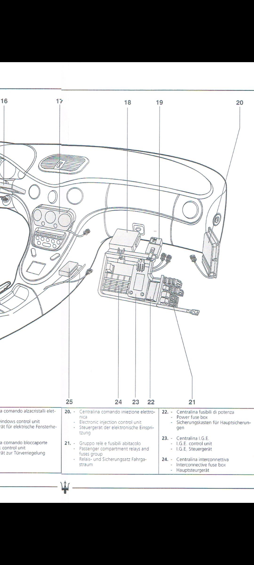

Pourriez- vous me dire où je peux trouver le boîtier N°11 dans la voiture ? Svp
Savez vous si il est facile de trouver un plan d'implantation dans la voiture des différents boîtiers ?
Je vous remercie d'avance , beaucoup,

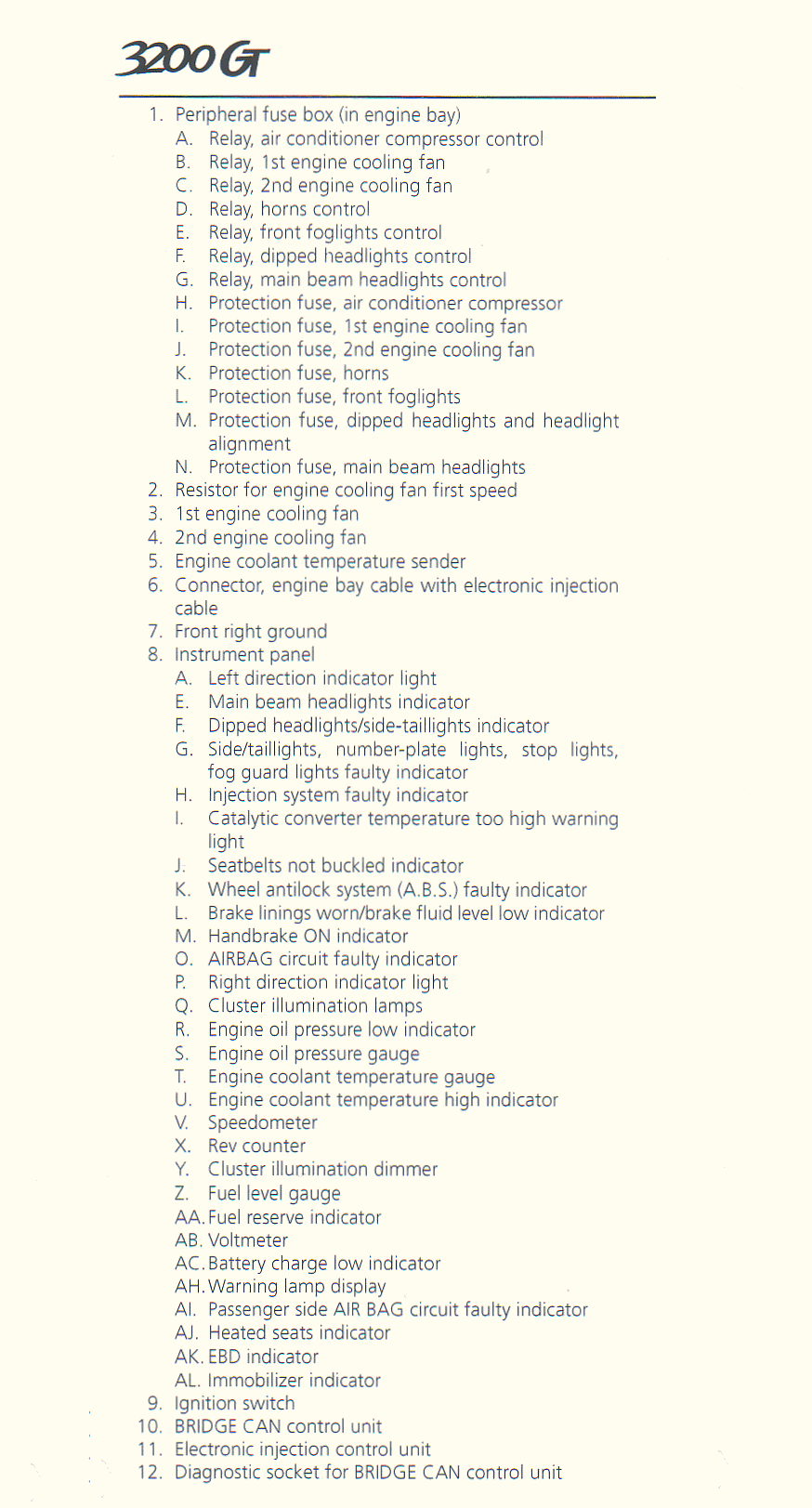

C'est quoi le boitier 11 (la flemme de ressortir les docs)?
Re: 3200GT - recherche emplacement boîtier n°11
C'est le boîtier qui commande les relais de Ventilateurs de Radiateur. Si ça peut t'aider..

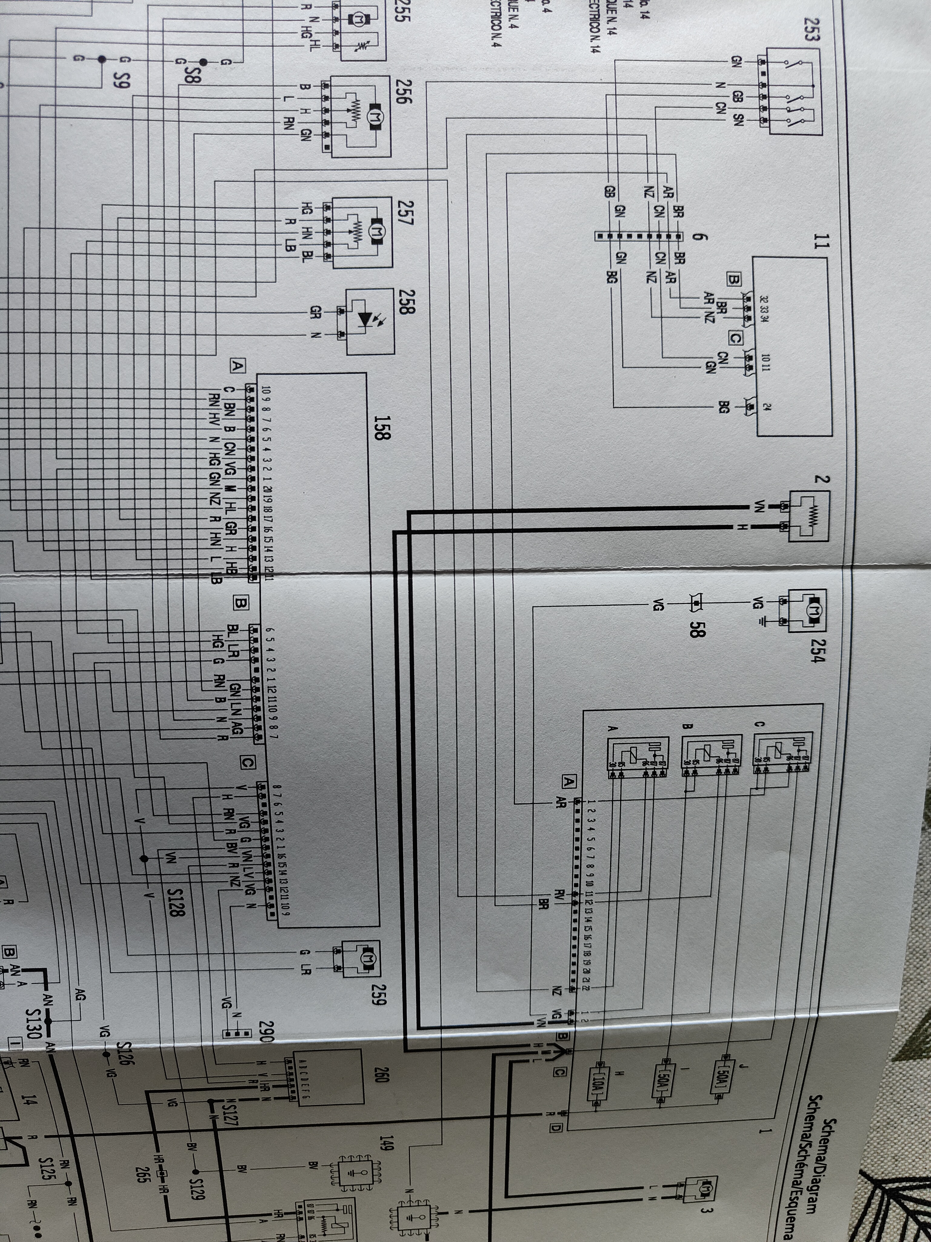

Coucou Gemini,
Si j'ai bien compris, finalement le n °11 serai le 20 sur le schéma et correspderait au boîtier de gestion injection/moteur ?
Le N° 11 c'est le boitier de la voiture (centrale de commande injection électronique), voir la page précédente du schéma.
EDIT : Le temps de chercher, j'arrive trop tard, mais c'est bien ça...
Radiateur de clim dans le texte... Au début j'ai cherché longtemps les ventilateurs du radiateur... de refroidissement de la voiture...
Mais puisque tu as tous les documents, imprime les 8 pages où tu trouves la correspondance de tous les numéros des éléments des schémas. C'est beaucoup plus simple.

J'ai donc rien compris, tu parlais bien des ventilateurs de la voiture
, mais pas avec le bon schéma.
Je confirme ce qui a été dit pour la résistance de première vitesse.
Merci Joeley,
Pourquoi pas avec les bon schéma ?
Je t'avouerais que j'ai bien du mal avec toutes la Doc papier que j'ai récupéré avec la voiture, il y a des docs additionnels de MAJ.
Le schéma que tu as mis est celui de la partie "climatisation/chauffage".
Pour ton problème c'est le schéma de la partie "moteur".
Je rajoute que sur le schéma clim, il y a aussi la résistance de la première vitesse N°2

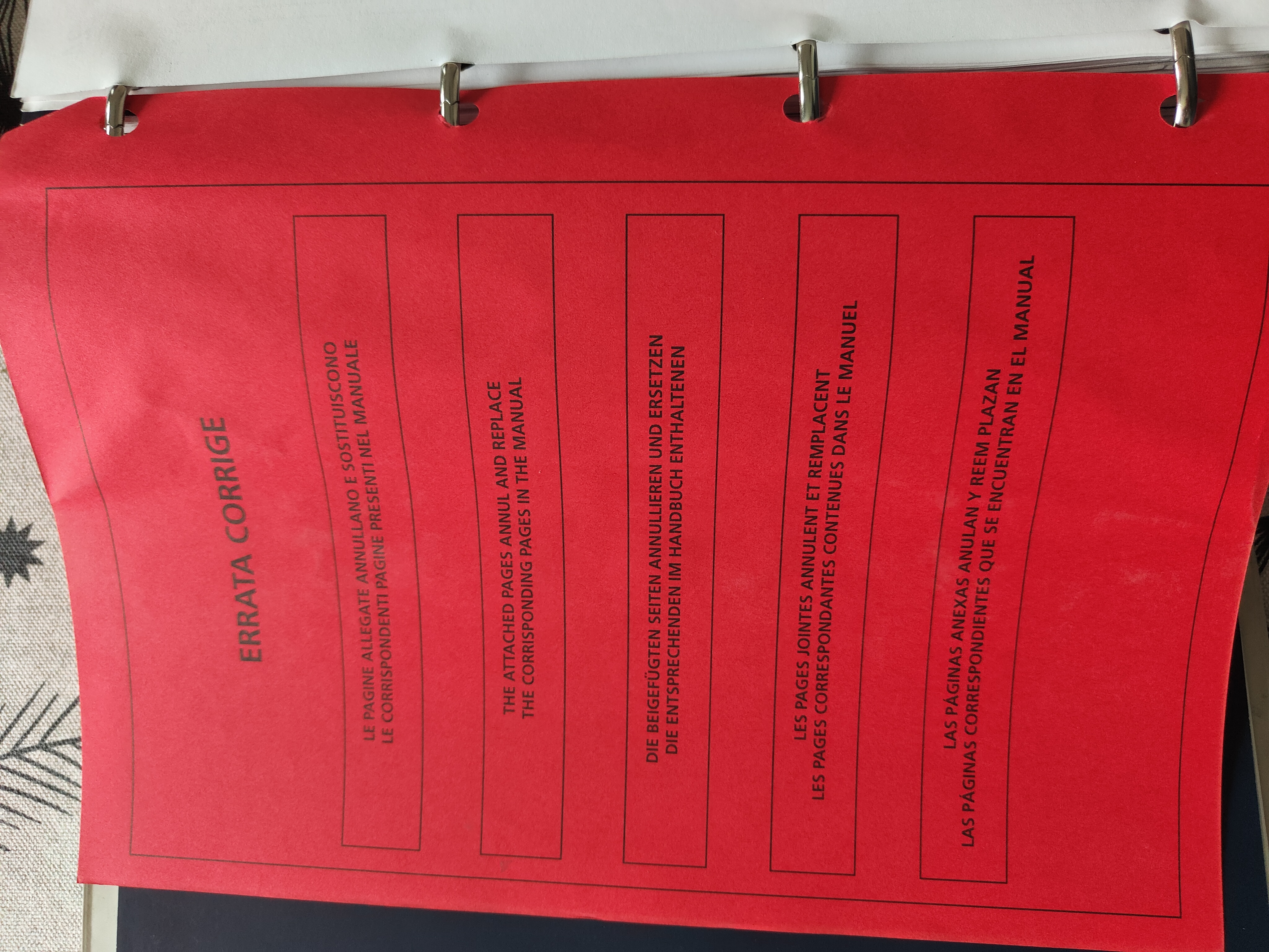

Tu as tout ça de corrections?

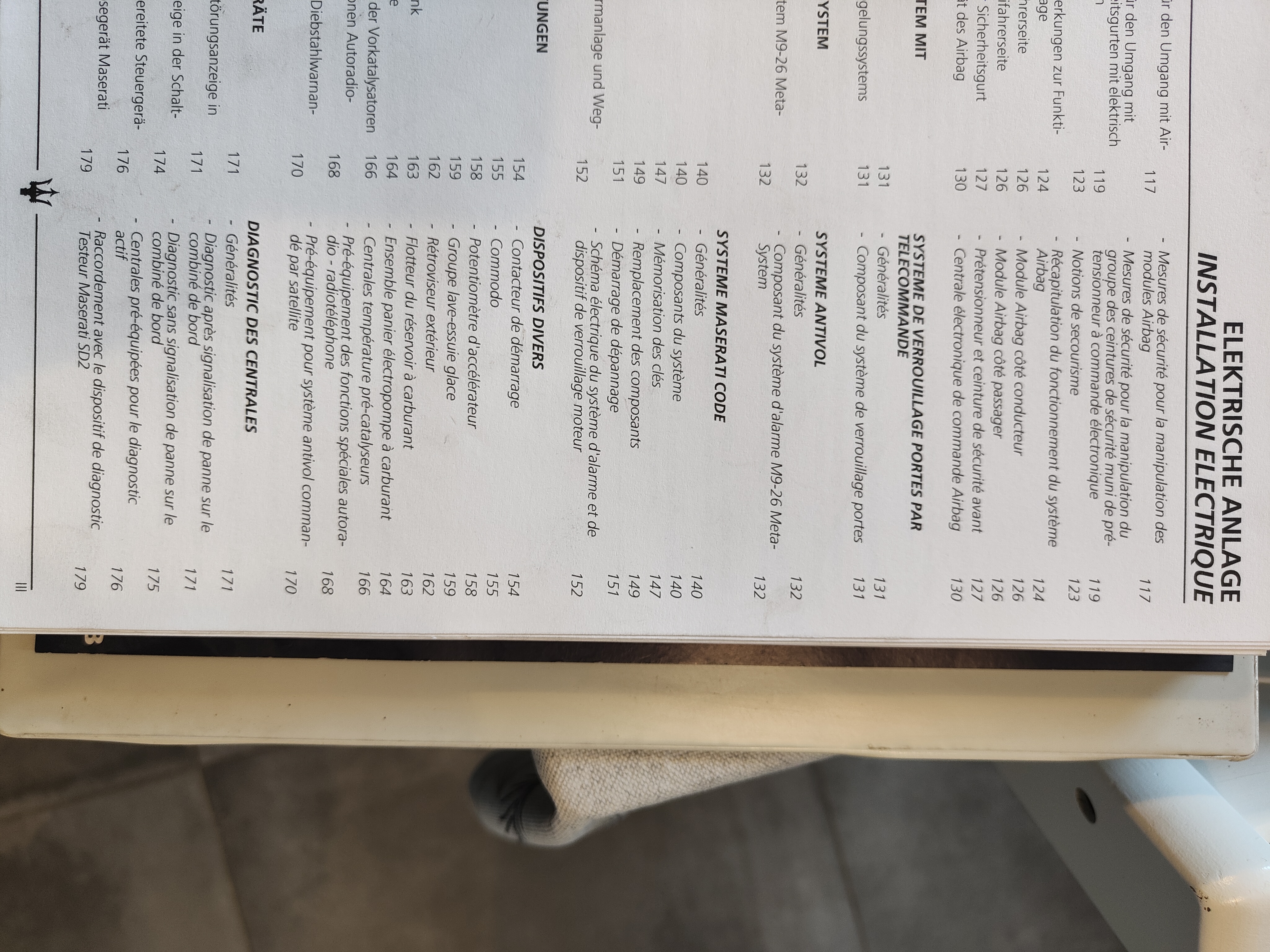

Les autres chapitres correspondent à une partie de la Doc entretien atelier.
Je te mets les chapitres, n'hésitez pas à me dire si ça peut vous servir, je serai content de pouvoir vous aider, mais je pense que vous avez déjà beaucoup
Suite

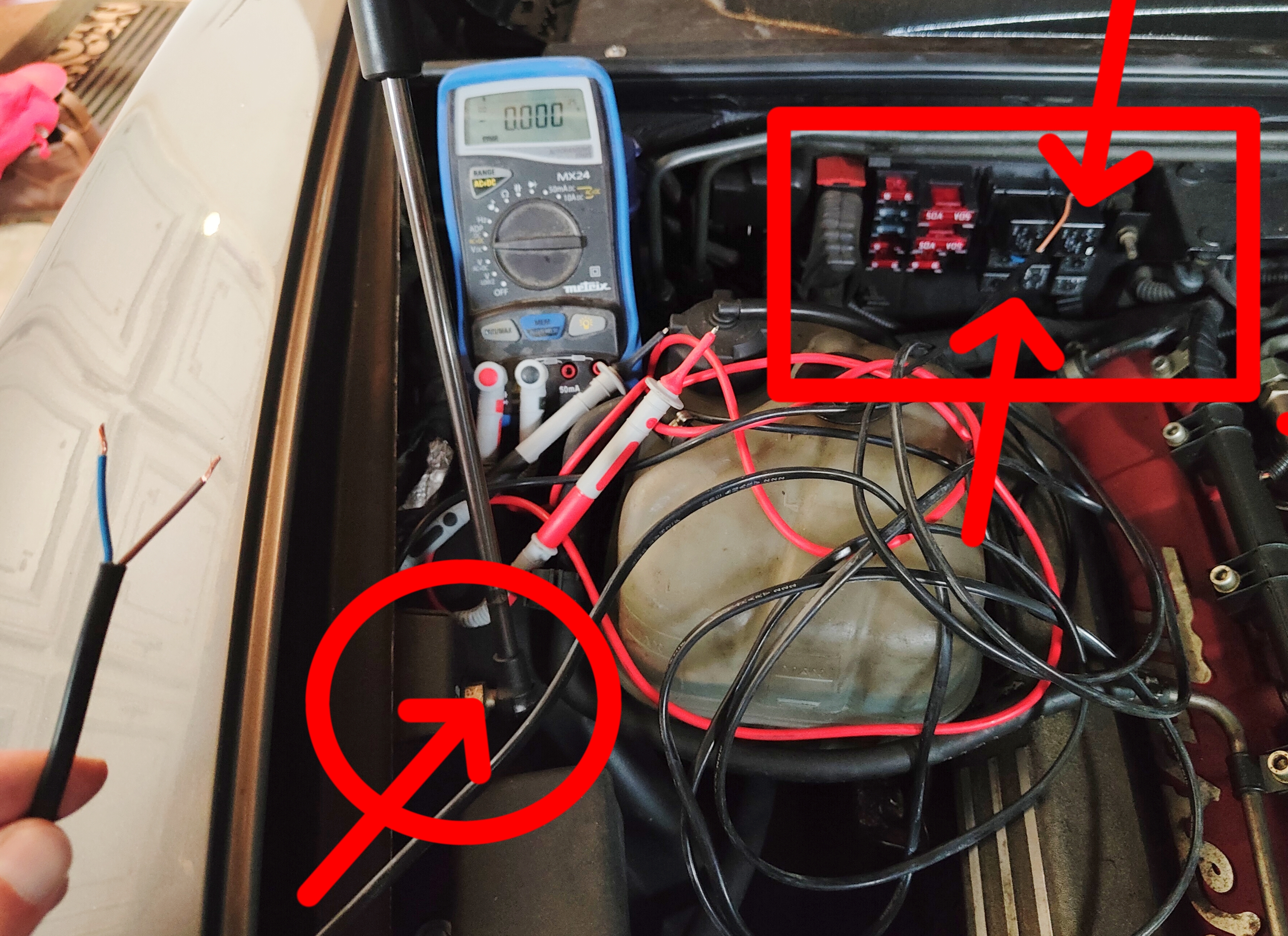

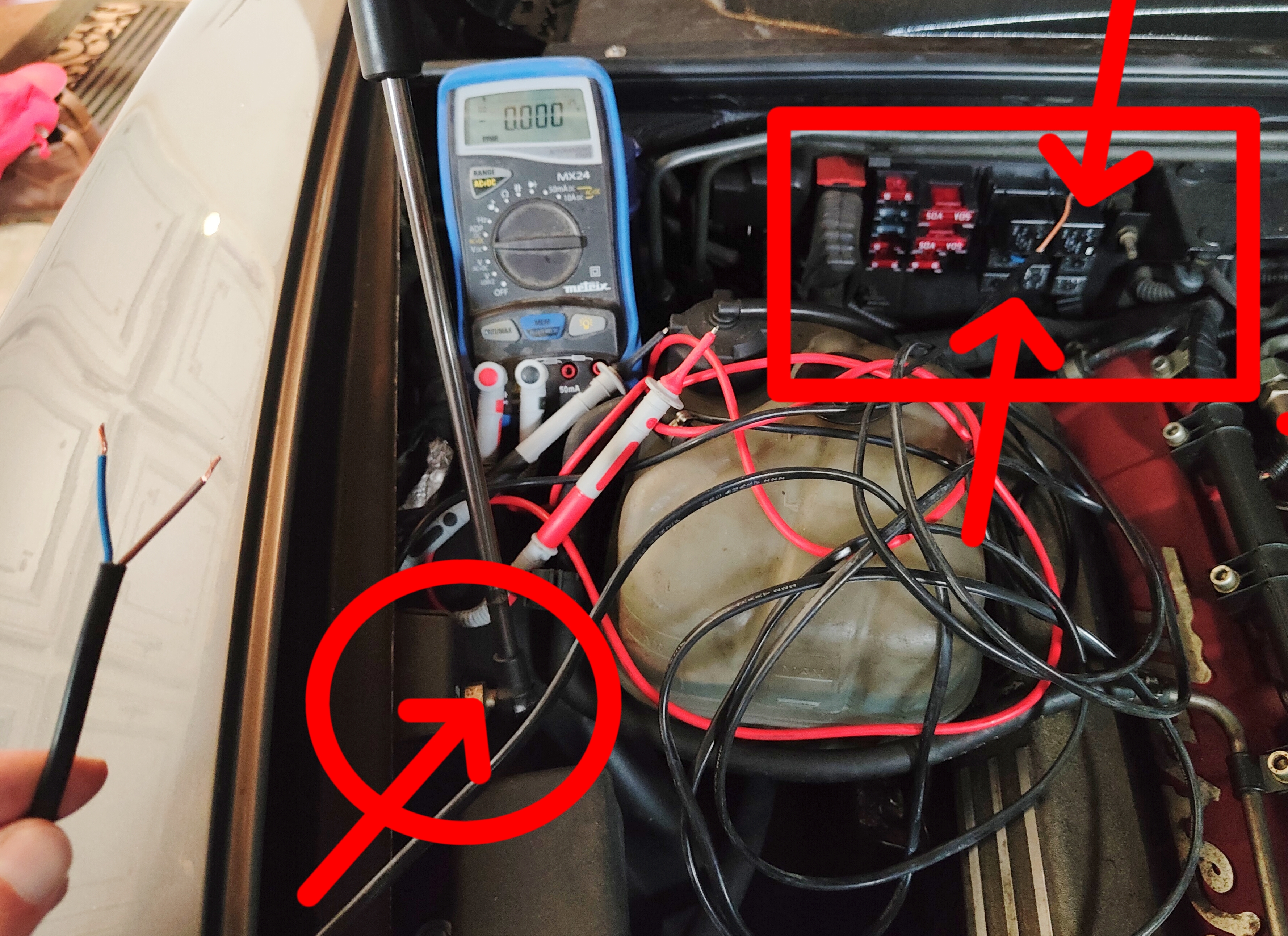

Résistance et relais OK,
J'ai en plus fais le test en live, forcer les relais en place en les mettant a la masse.
Les deux vitesses fonctionnent bien.
Je suis pas trop "fan" (
Il faut du fil souple, une bonne longueur est toujours plus confortable,
- ouvrir la boîte sous le capot et repérer les relais
- les enlever et repérer les bornes, vérifier les tensions en enlevant les relais
ATTENTION : LES 2 RELAIS NE SONT PAS CÂBLER PAREIL - RISQUE DE CC.
+ LES RELAIS SONT TOUJOURS SOUS TENSION MEME CONTACT OFF - Coupe circuit pour câbler et identifier bien les bornes a mettre à la masse
- ouvrir le coupe circuit, mettre le file souple coincé sur les bornes des relais en les ré enfichant,
- le relais petite vitesse (a gauche) mettre a la masse la borne 86 (en bas)
- le relais grande vitesse (a droite) mettre a la masse la borne 85 (en haut)
Moi j'ai utilisé un câble qui trainait, 2x1mm2, remettre le coupe circuit ON et activer les relais chacun leur tour en mettant le fils a la masse. j'ai mis en contact sur la vis du verrin de capot, éviter le moteur ou autre masse a proximité des circuits de carburant ou vapeur d'essence. Il n'y pas vraiment d'étincelles, la charge est faible, juste les bobines de relais.
Et voilà,
Je verrais si je me lance dans le bouton, je pense que je mettrai un relais et peut-être des diode.

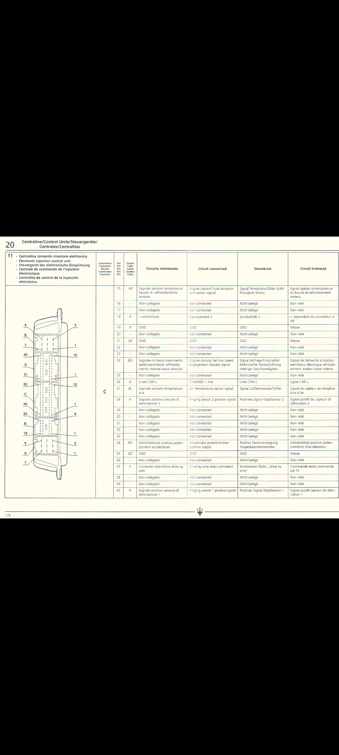

J'avais déjà repéré les erreurs des schémas électriques, j'en parle quelque part sur le forum.
Mais si tu peux scanner la MAJ avec plaisir. Pour le reste on a déjà.
Pour l'info OBD ==> Alfa GTV , cela a été dit, répété, écrit, mais jamais de preuve que ça marche sauf peut être pour le moteur et encore ?....
