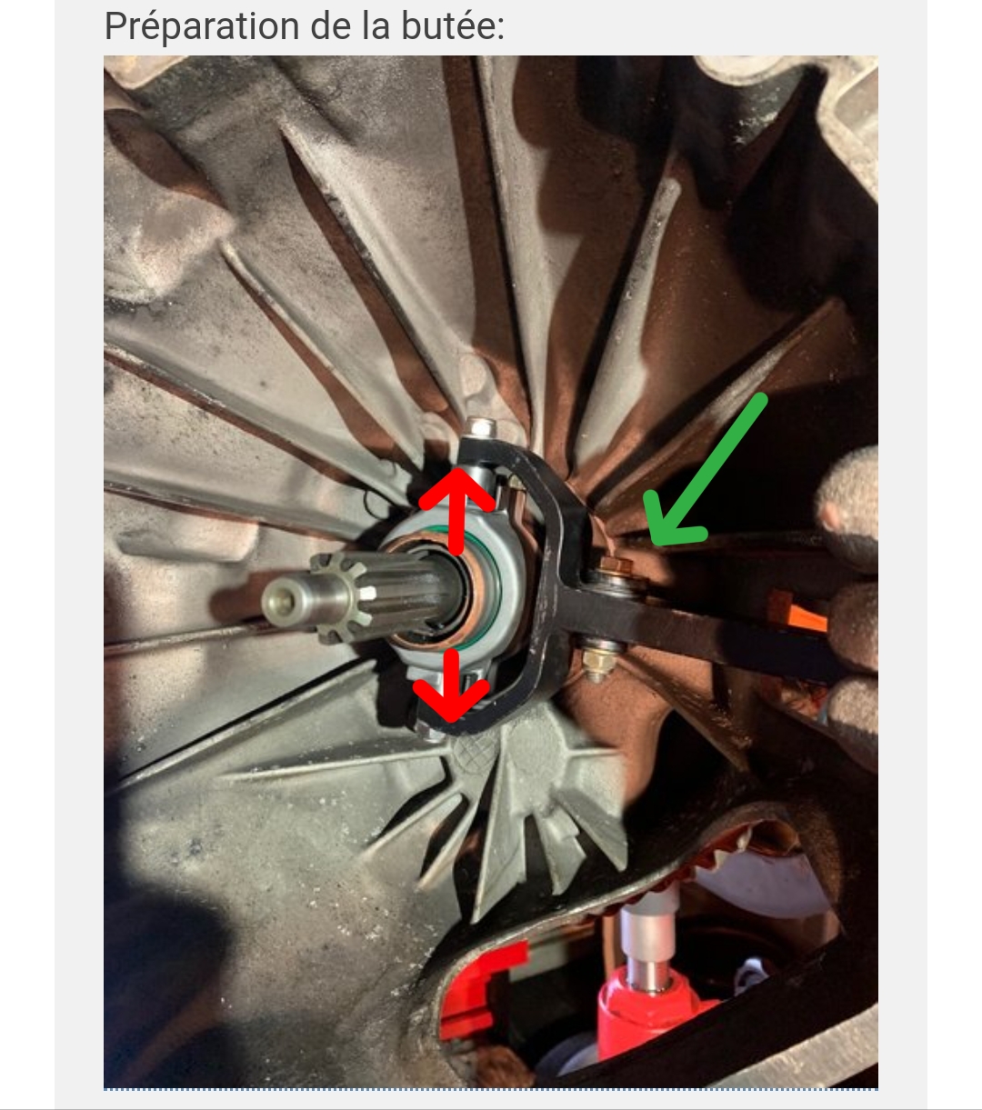

C'est un kit embrayage adaptable, celui que vous connaissez avec le clips sur le mécanisme, je le trouve un peu limite.. j'espère que ce n'est pas lui qui pose problème mais vous êtes plusieurs à en avoir monté.
Un réglage de la fourchette est il nécessaire ? Afin de centrer un minimum la butée
Sur la mienne on s'est rendu compte que la butée n'était pas centrée au milieu de la fourchette, on peut jouer sur le réglage de la pate de fixation flèche verte. ( Ce n'est pas ma photo, prise sur le forum pour illustrer)
J'imagine que ça a son importance ?
La fourchette étant légèrement désaxée ça tirait sur la tige du récepteur, on voyait vraiment quelle était en contrainte tirée vers le haut.

A ma connaissance, le silentbloc de la fourchette est introuvable. Et sur toutes les fourchettes que j'ai vu en photo ce silentbloc est légèrement fendu (le mien aussi).
Evidemment, il ne faut pas qu'il soit détruit.
Je ne connais pas ce réglage de fourchette...?, mais la butée doit être assez "libre" dans les galets de la fourchette. Si la butée bouge de haut en bas sur ta photo, peut être que l'axe de guidage sur la boite est usé ?

Pierre ( Bettant ) m'a dépanné une fourchette avec le silentbloc qui a l'air bon.
Nous sommes voisin.
Elle n'est pas vraiment libre mais je pense que si nous n'ajustons pas son réglage par rapport au centrage elle peut se mettre un peu de travers et éventuellement créer un bruit.
Je ne sais pas vraiment, nous n'avons que cette piste. C'est la dernière ensuite ça voudra dire que c'est le kit d'embrayage acheté qui pose problème
