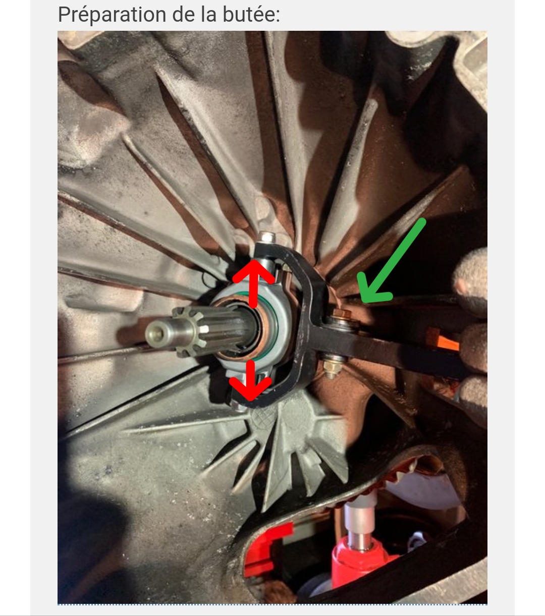

Un réglage de la fourchette est il nécessaire ? Afin de centrer un minimum la butée
Sur la mienne on s'est rendu compte que la butée n'était pas centrée au milieu de la fourchette, on peut jouer sur le réglage de la pate de fixation flèche verte. ( Ce n'est pas ma photo, prise sur le forum pour illustrer)
J'imagine que ça a son importance ?
La fourchette étant légèrement désaxée ça tirait sur la tige du récepteur, on voyait vraiment quelle était en contrainte tirée vers le haut.

Je ne connais pas ce réglage de fourchette...?, mais la butée doit être assez "libre" dans les galets de la fourchette. Si la butée bouge de haut en bas sur ta photo, peut être que l'axe de guidage sur la boite est usé ?

Elle n'est pas vraiment libre mais je pense que si nous n'ajustons pas son réglage par rapport au centrage elle peut se mettre un peu de travers et éventuellement créer un bruit.
