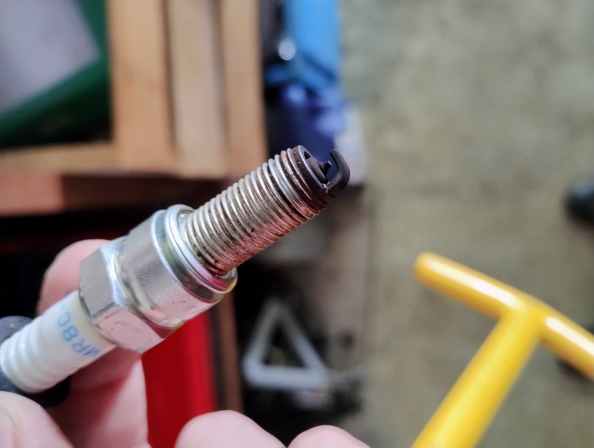

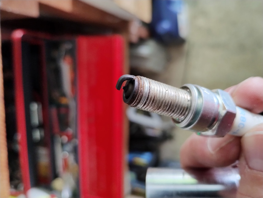

Je viens de tester en sortant les bougies une par une et de faire tourner le moteur bougie branchée a la bobine.
J'ai du jus sur les 4 sans PB.
Les quatres sont noires et identique à la première.
Donc déjà ça exclu un PB d'allumage sur le banc 1.
Après remontage j'ai pu constater que les 10 premières secondes a peu près juste après le démarrage elle tourne rond et niquel.
Par contre passe ce délai des 10 secondes elle se remet a tourner comme une patate et puer l'essence...
Putain mais c'est quoi ce gremlins de merde...
