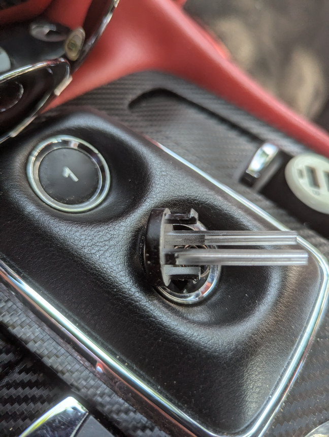

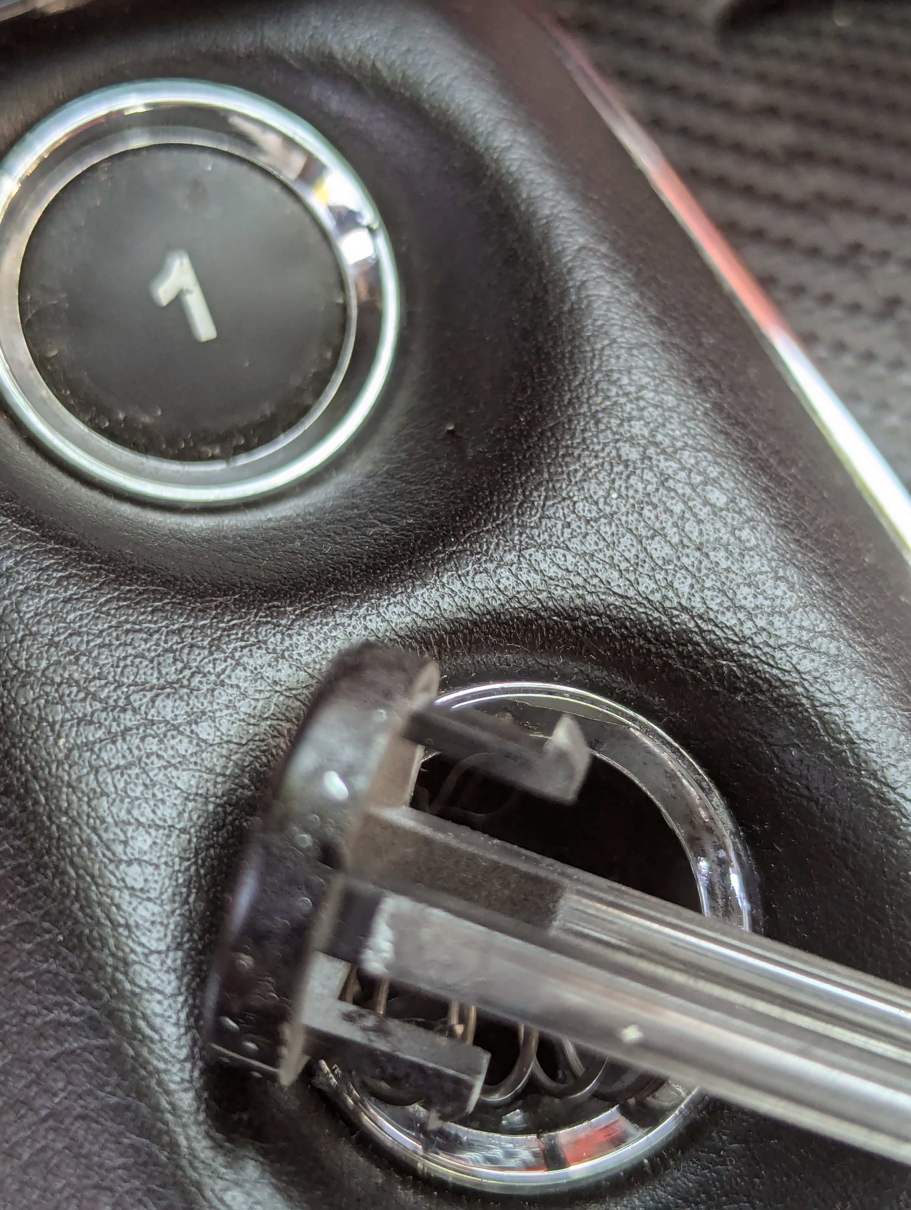

Bonsoir tout le monde, moi par contre j'ai un autre souci. Le bouton de marche arrière R a sauter avec le ressort j'ai pu le remettre mais du coup il ne tient pas dans le trou. Avez-vous une idée?

Cependant, mon cas est particulier le bouton de marche arrière à d'un seul coup sauté. À ton avis, est-ce que je pourrais remettre un bouton par-dessus en le clipsant?

Poste une photo de l'arrière de ton bouton, et je pourrais peut-être te répondre.

Bonjour, voilà deux photos, cela pourrait t'aider

Deuxième photo

Les ergos ont l'air d'être en parfait état, il faut vraiment que tu déposes ton boitier de commande pour comprendre pourquoi le bouton ne tient plus en butée.
