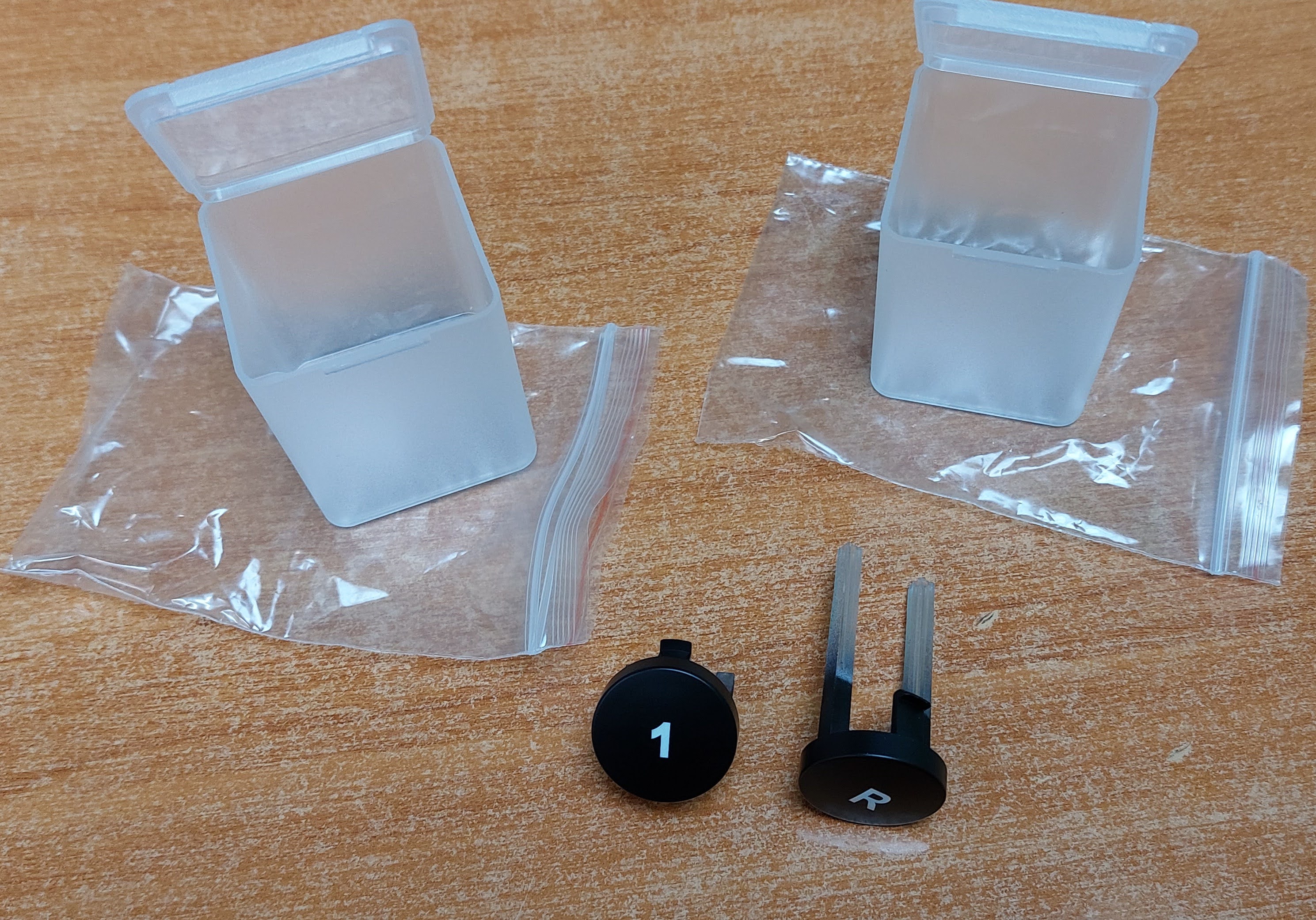

Je viens de recevoir les 2 boutons de commande de la boite F1 ... la qualité est au rendez-vous !
Plus de soft-touch et un rétro-éclairage parfait. En revanche j'avais trouvé un tuto de démontage du boitier de commande de boite F1... et je ne le trouve plus

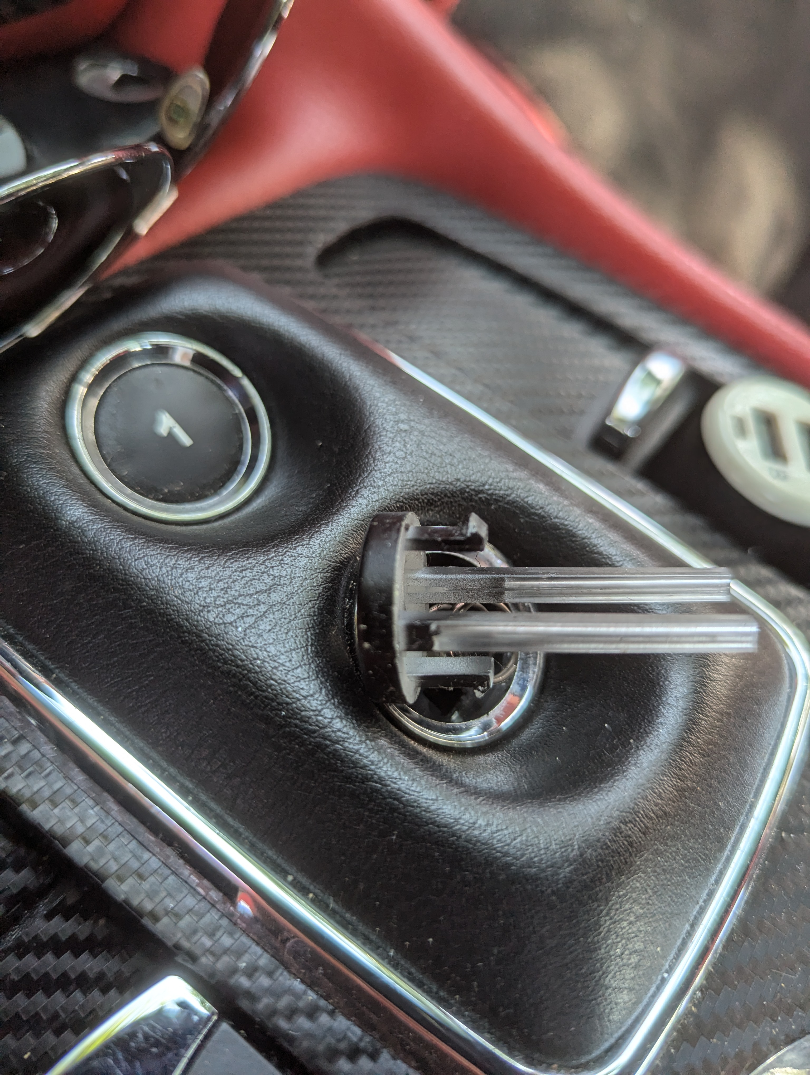

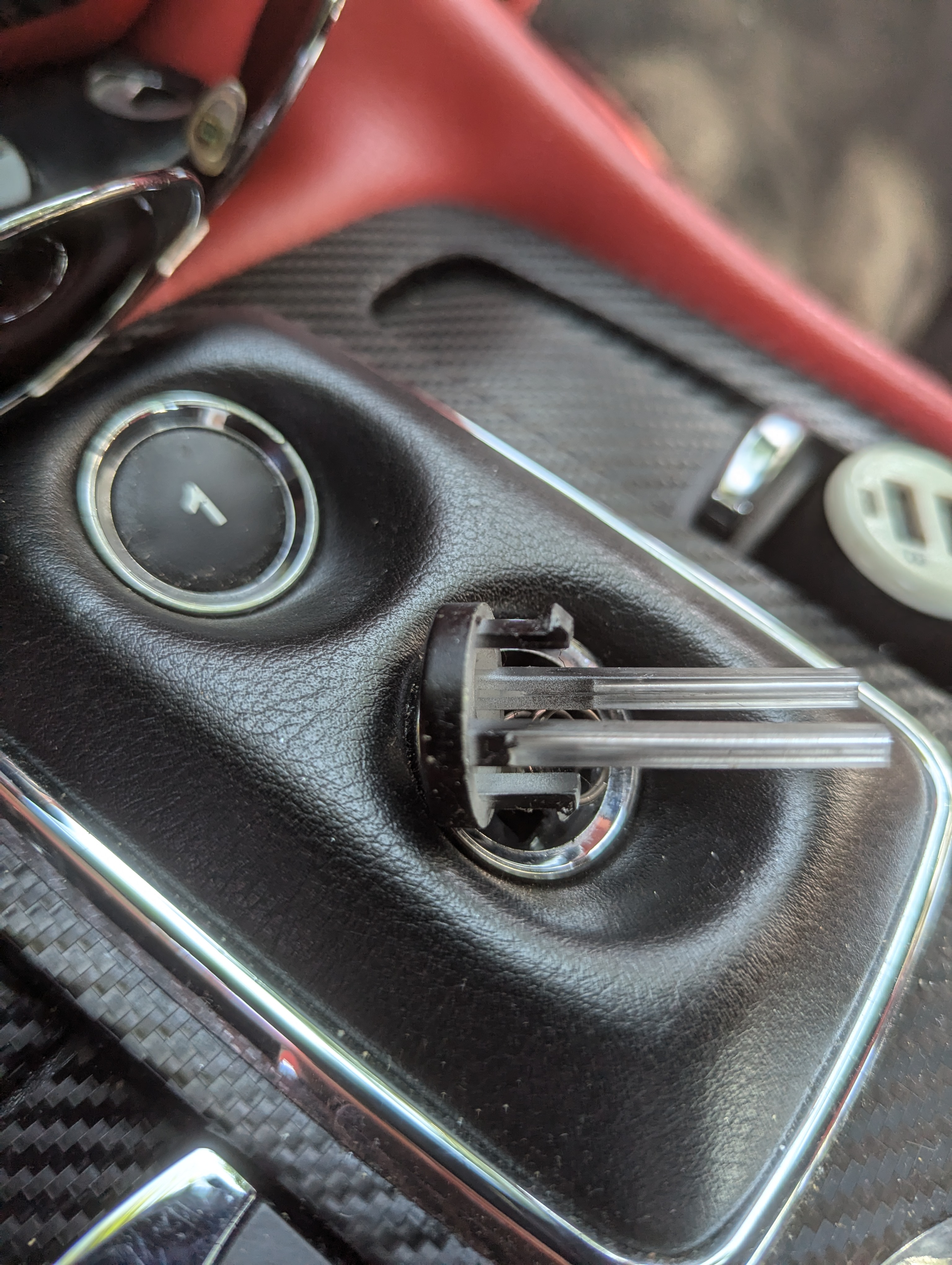

Bonsoir tout le monde, moi par contre j'ai un autre souci. Le bouton de marche arrière R a sauter avec le ressort j'ai pu le remettre mais du coup il ne tient pas dans le trou. Avez-vous une idée?

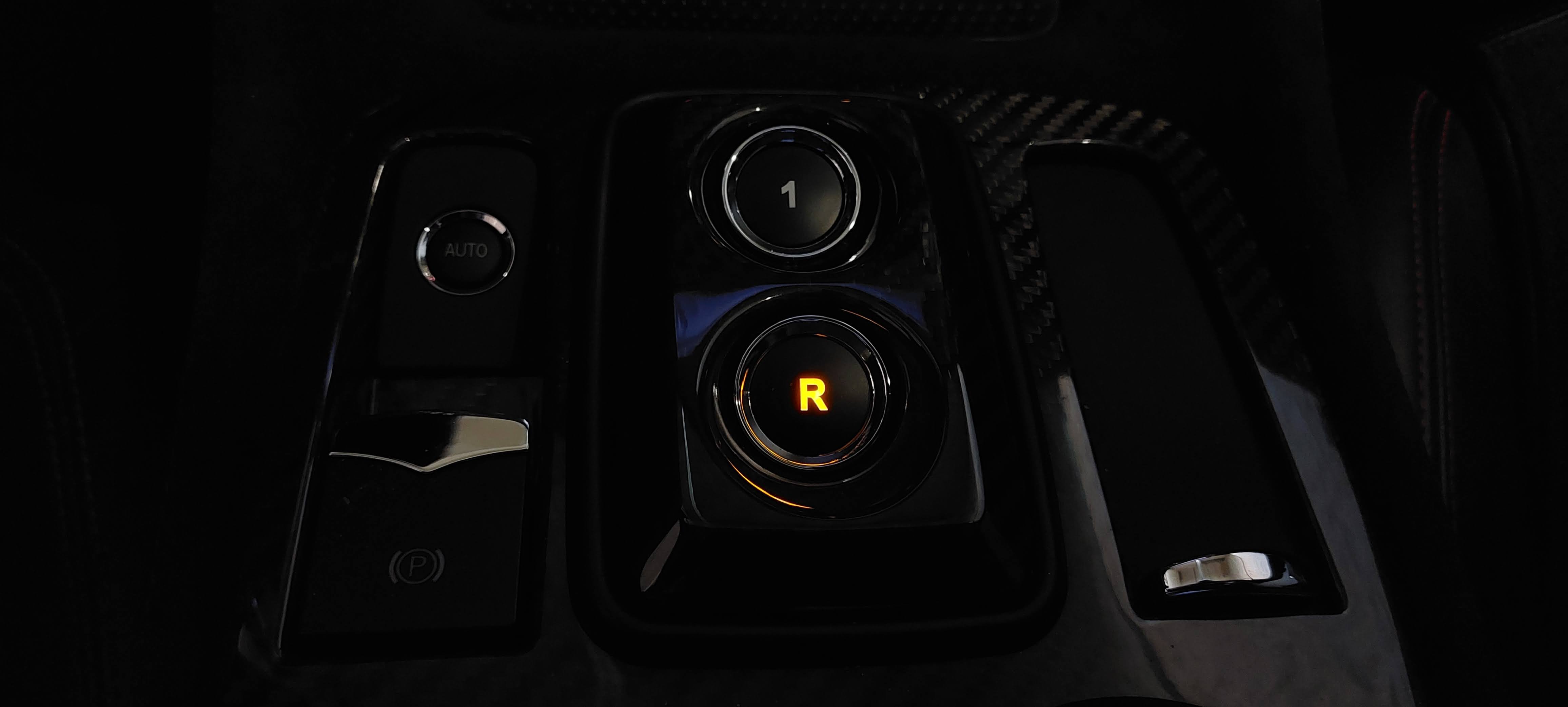

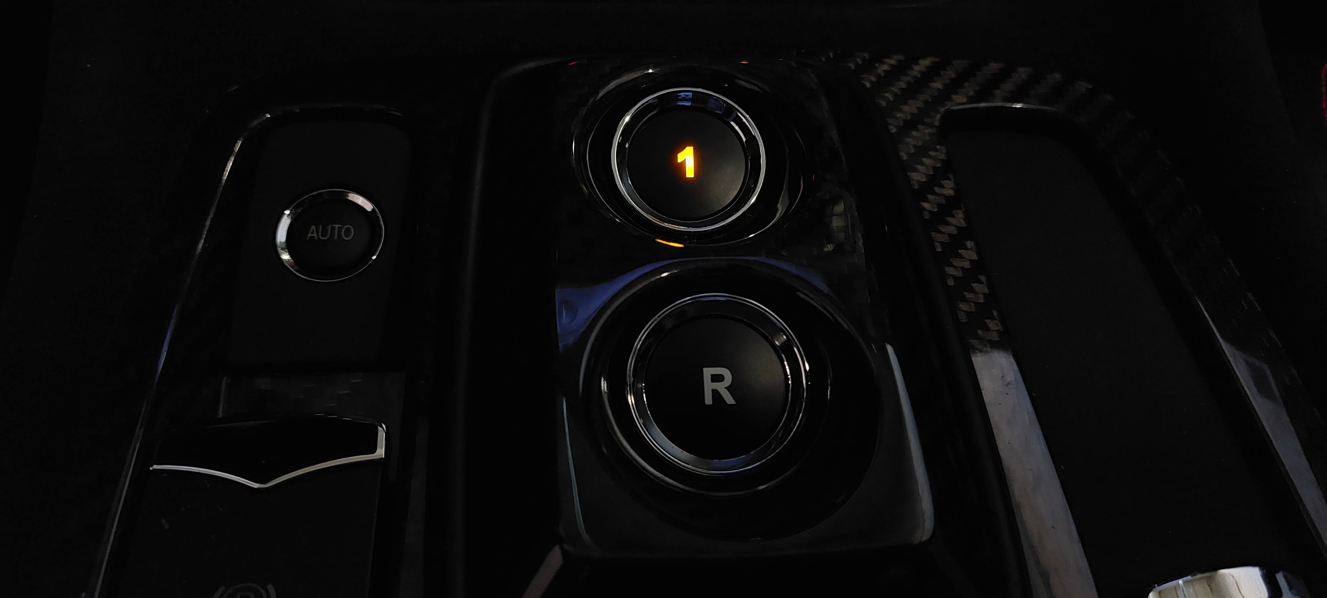

La dernière question qui restait en suspens pour juger ce produit: "Que donne le rétro-éclairage?"
... et bien il est juste parfait: En conclusion on se retrouve avec une config neuve 100% identique à l'origine à l'exception du revêtement "soft-touch / collant" qui n'a pas été appliqué. A la place il y a une peinture noire satinée (non brillante) qui ne marque pas avec les empreintes digitales.
Le tout pour la modique somme de 58€95 port inclus et livré en 7 jours (commandé le vendredi, reçu le vendredi suivant).

Cependant, mon cas est particulier le bouton de marche arrière à d'un seul coup sauté. À ton avis, est-ce que je pourrais remettre un bouton par-dessus en le clipsant?
Re: Stickers sur boutons
Poste une photo de l'arrière de ton bouton, et je pourrais peut-être te répondre.
Les ergos ont l'air d'être en parfait état, il faut vraiment que tu déposes ton boitier de commande pour comprendre pourquoi le bouton ne tient plus en butée.
