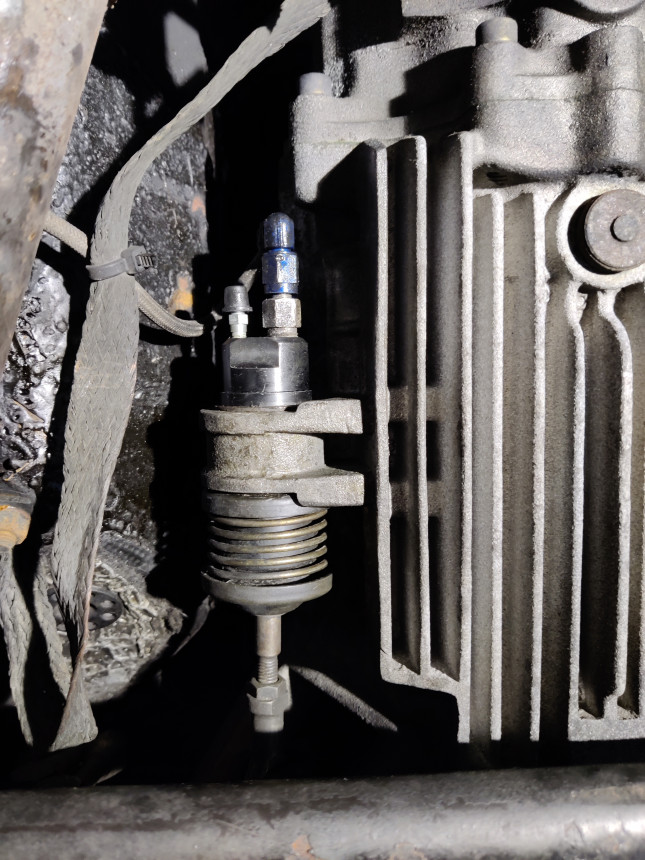

Voilà, c'est fait remplacement par un modèle qui à la purge sur le dessus, ce sera peut être plus pratique pour la prochaine fois.

T'as remplacé par un récepteur FIAT ?

Non, il est noté sur la boite récepteur Maserati biturbo, de marque TRW

Oui c'est ça, c'est le récepteur d'alfa 155 et d'autres alfiat

Et bien, je ne savais pas, il se monte très bien sur mon 2.0l

En réalité il a un diamètre légèrement plus petit donc il rallonge un peu la course de la pédale. Mais ca passe très bien
