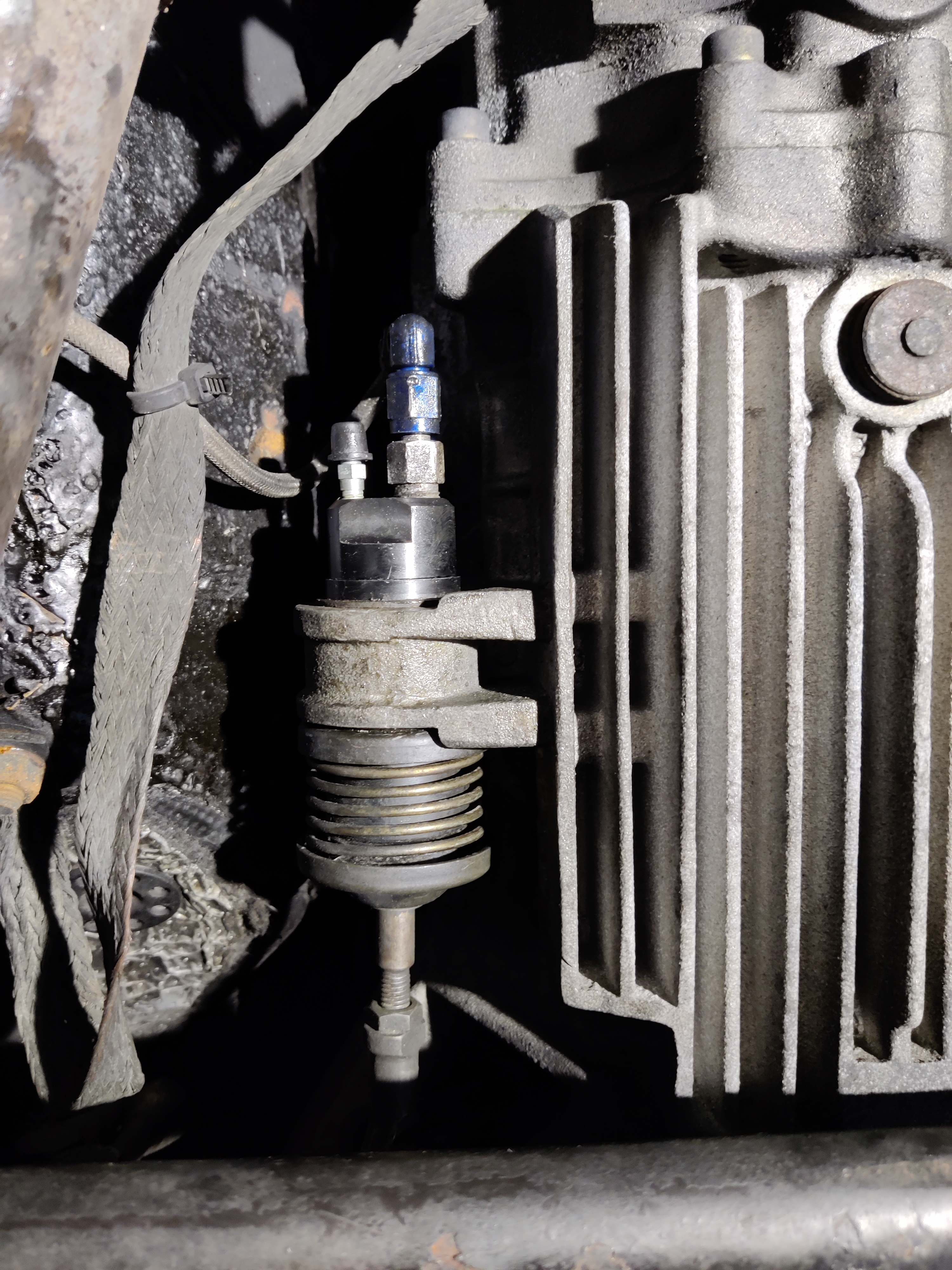

Il ressemble à quoi ton récepteur, et il est où?
Sur la shamal, il est à coté de la boite de vitesse, et la vis de purge est juste à coté de l'arrivée de la durite.
