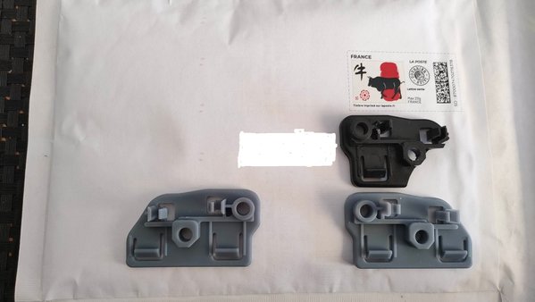

C'est top ces Machines mon pote viens de me fabriquer cette agraffe liason entre l'aile et la calandre elle devrait arriver cette semaine
à partir de la pièce cassée coté G il m'a fait une Dr et une G reste à voir la résistance mécanique ....

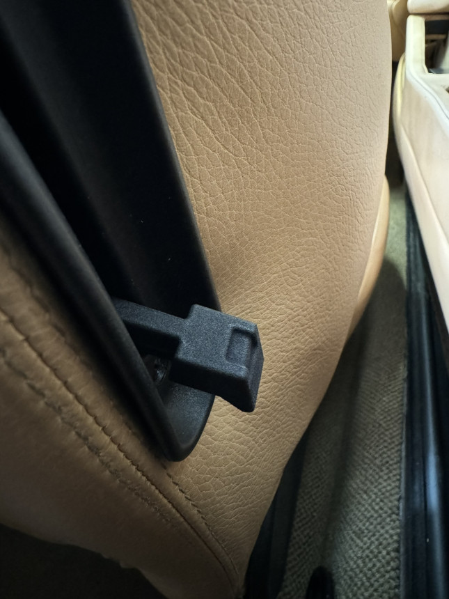

Je suis sur le point de modéliser et faire fabriquer le petit levier en plastique qui permet de rabattre les sièges, l’un des miens est cassé.
https://www.eurospares.fr/Parts/53696532/Maserati
A priori il est commun à toutes les Biturbo.
Si jamais vous êtes intéressés faites moi signe !

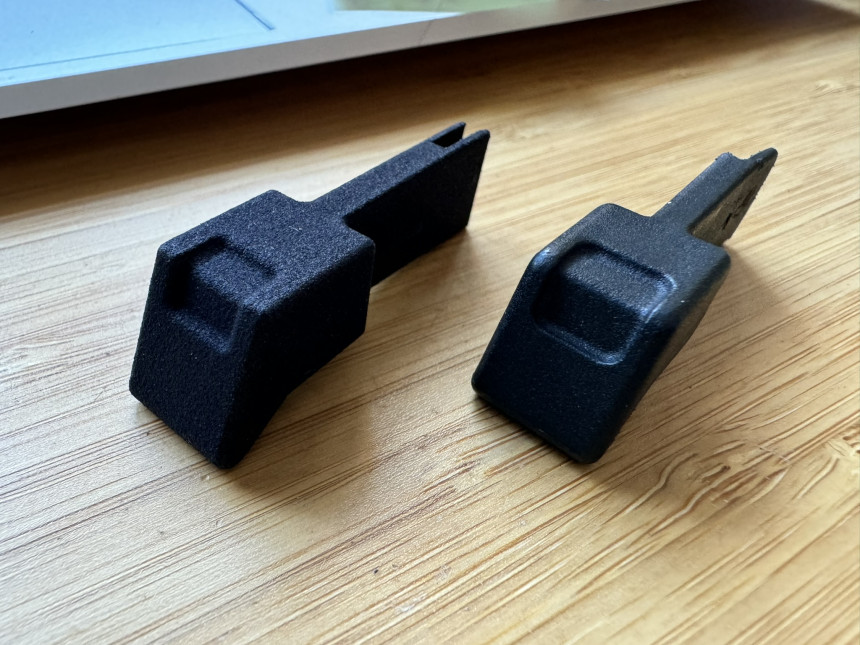

FinkBrau a écrit : lun. 5 août 2024 12:32 Je suis sur le point de modéliser et faire fabriquer le petit levier en plastique qui permet de rabattre les sièges, l’un des miens est cassé.
Plutôt pas mécontent du résultat, j'ai pris le risque d'en fabriquer une vingtaine (de toute façon ça revient pas beaucoup plus cher) et moyennant un tout petit peu d'ajustage ça se monte. Le rendu est plutôt pas mal du tout, assez proche de l'original même au niveau de la texture :
