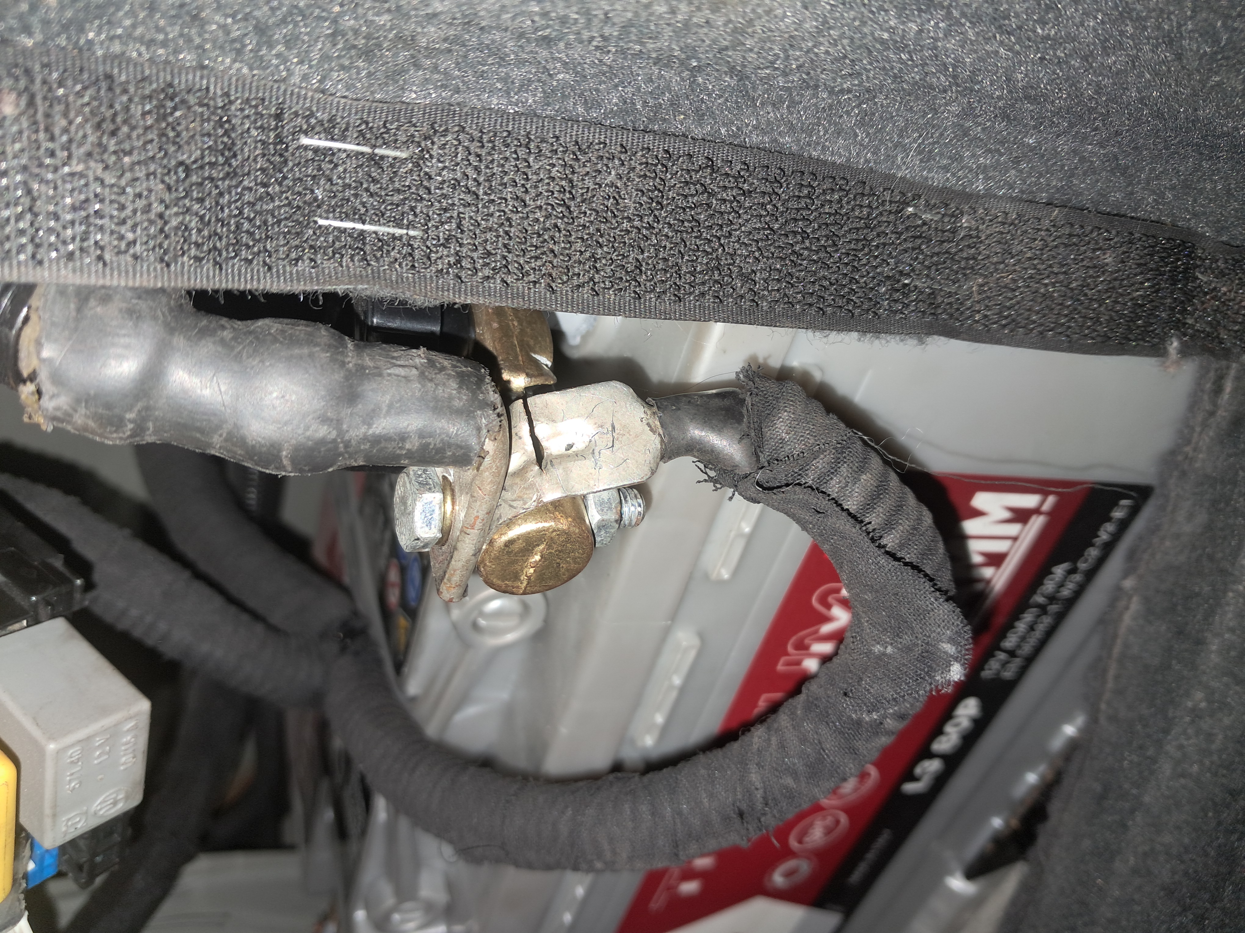

Voilà le fin mot de l'histoire..
Quelque chose de tellement bête et simple finalement.
Sur le + de la batterie le câble qui alimente la boîte à fusible commençait à se fissurer, ça explique le démarrage difficile , les pompes à essence étaient alimentées aléatoirement .
Et du coup l'alimentation générale qui est fixée avec faisait aussi un mauvais contact.
J'ai coupé le bout cassé, percé le bout restant et tout refixé. Tour refonctionne à merveille
Au cas où ça arrive à quelqu'un ;-)
