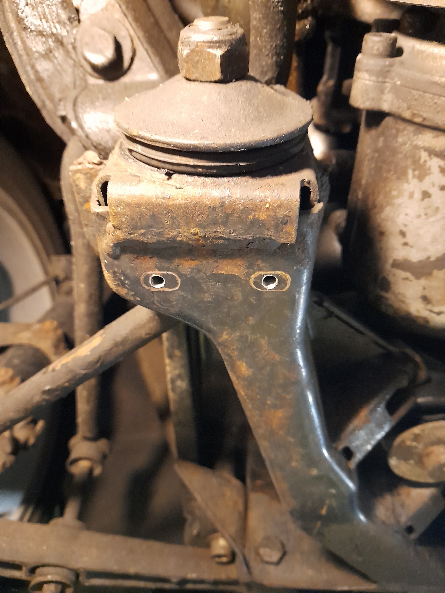

Bon, pour information, je conseille à 100% d'investir dans des supports moteur avant (ou même en lieu et place) d'acheter le protege carter.
Non seulement ce sera moins cher, mais surtout, le protege-carter avec ses attaches telles que fournies, est bien trop bas à mon gout.
Si sa hauteur est idéale avec un moteur "affaissé" (et à mon avis il a été pensé pour s'installer sur dans cette situation), laissant un bon gros cm entre le carter et le protège, une fois le moteur remonté, ce jour devient franchement important (3cm?) et donne à penser qu'on final, on va toucher bien plus souvent avec la protection.
Je vais revoir le système d'attaches pour remonter le tout de 2cm.

Ca veut dire que tu as gagné 2cm avec le changement des supports ? C'est beaucoup, non?
Je vais contrôler les miens. :roll:
4.24v / Si 2500 / 222 SE
Messages : 9120
Re: Protège carter birturbo
Pas loin de 2 cm oui, regarde la photo page précédente pour la différence entre les deux supports.
En plaçant un niveau sur le bas du carter (donc parallèle au berceau moteur), je dois maintenant avoir une différence de niveau de moins d'un cm entre le bas du carter et le bas du berceau, c'est assez facile à contrôler sans même lever la voiture.

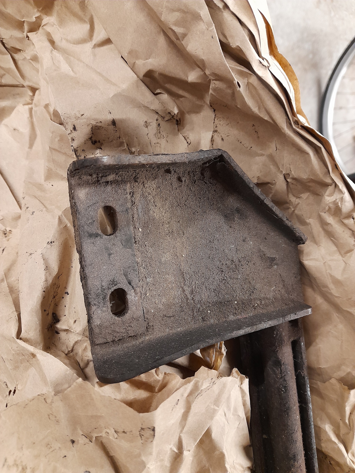

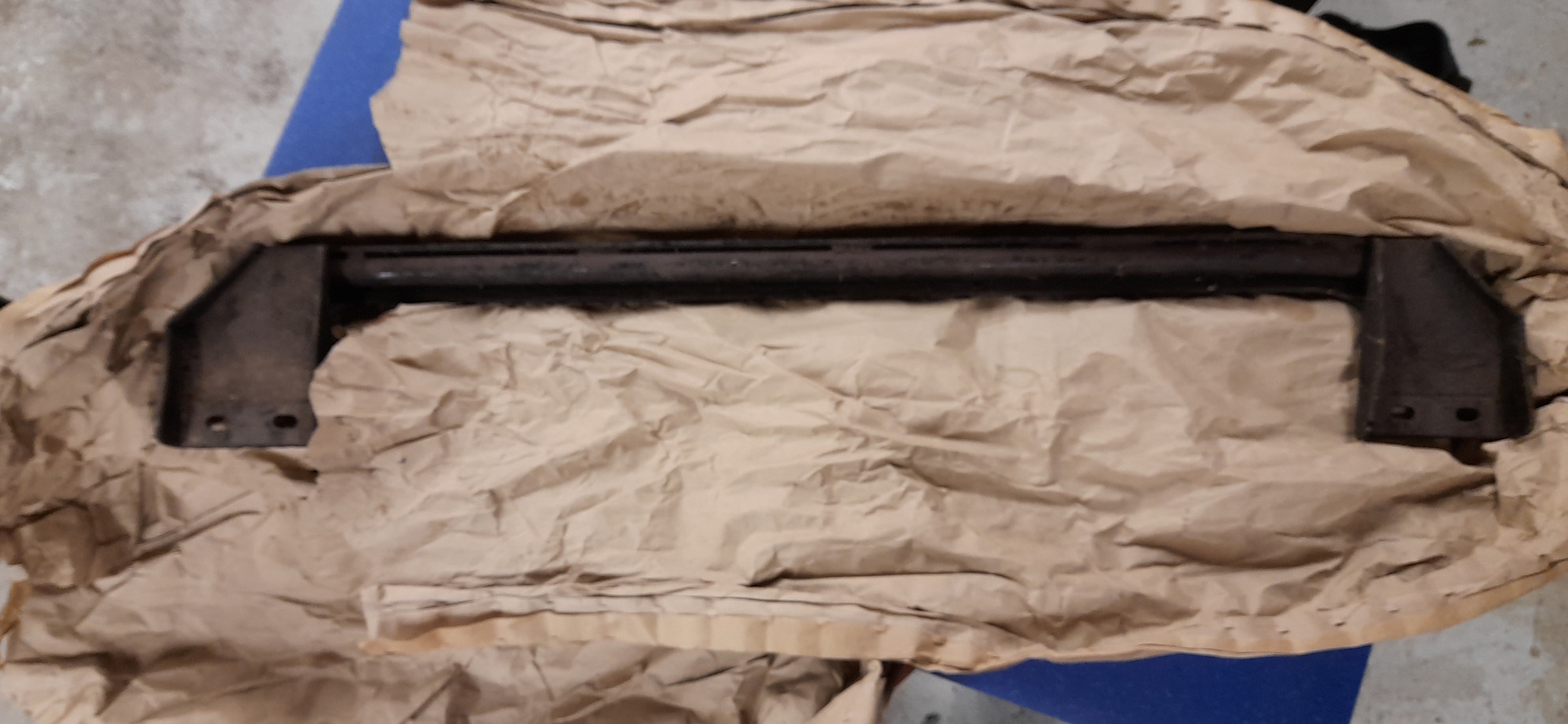

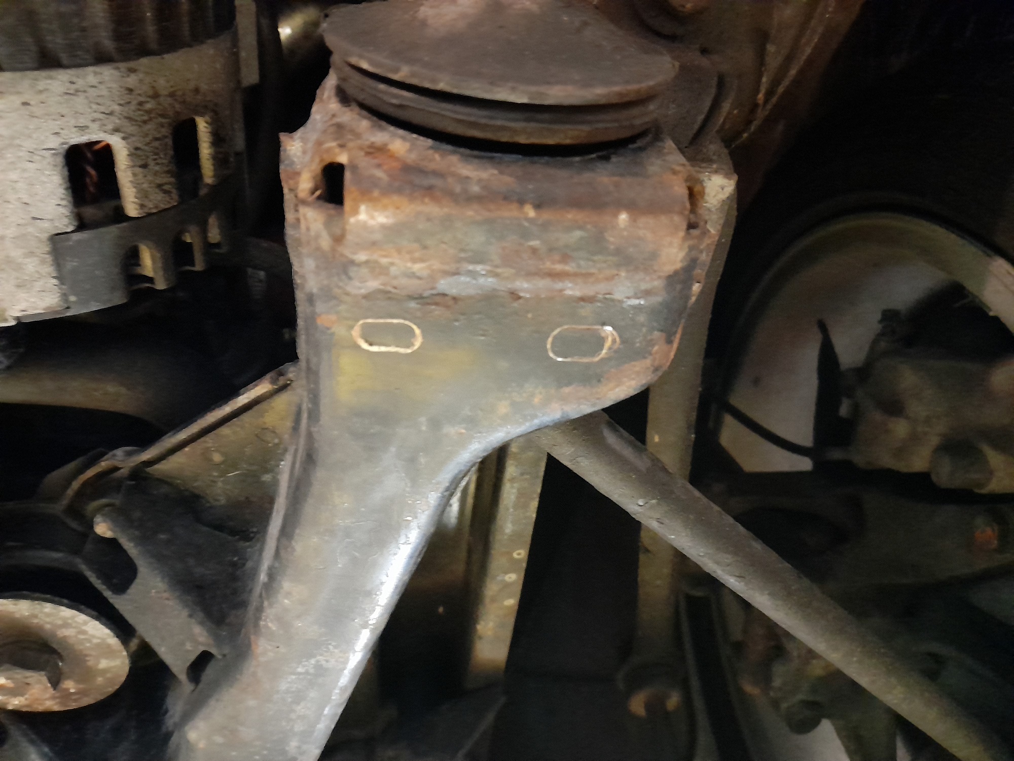

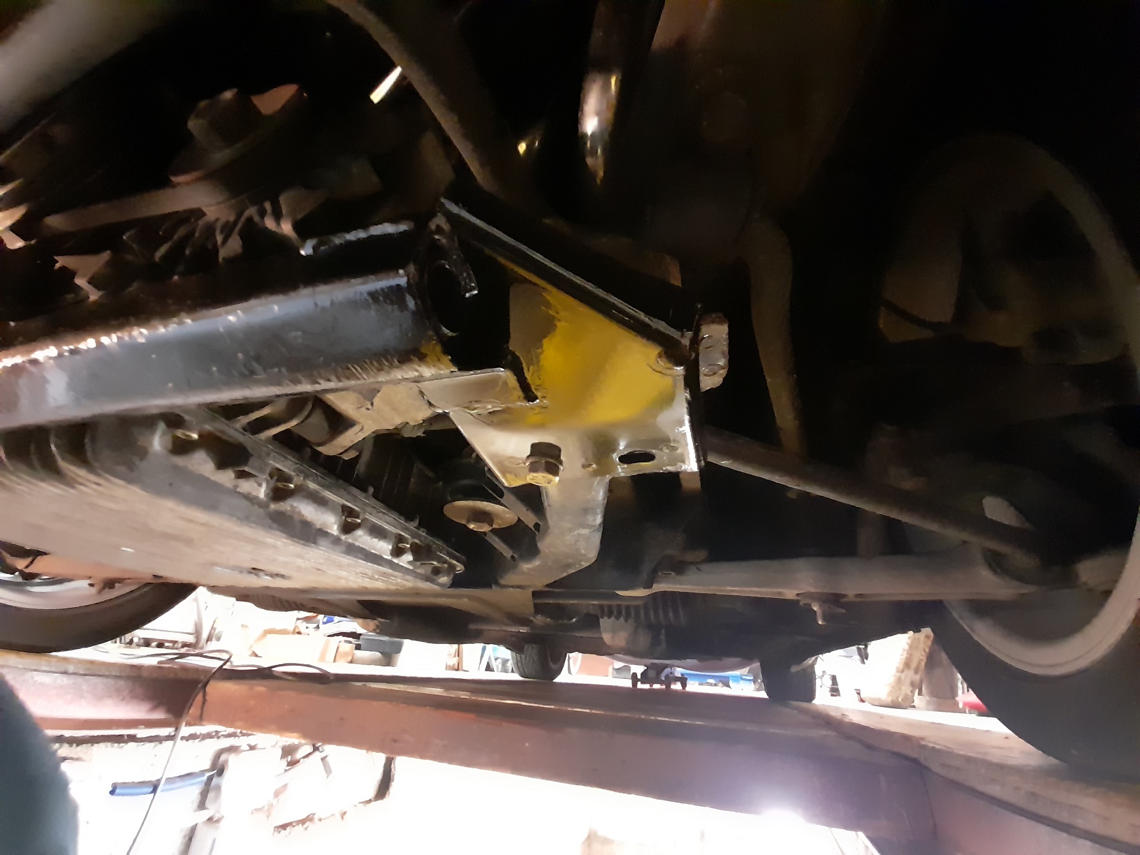

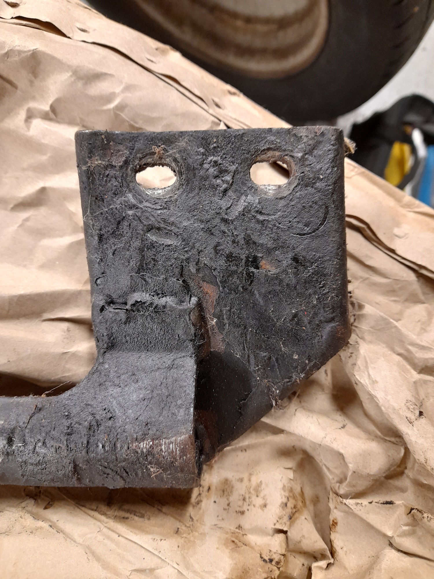

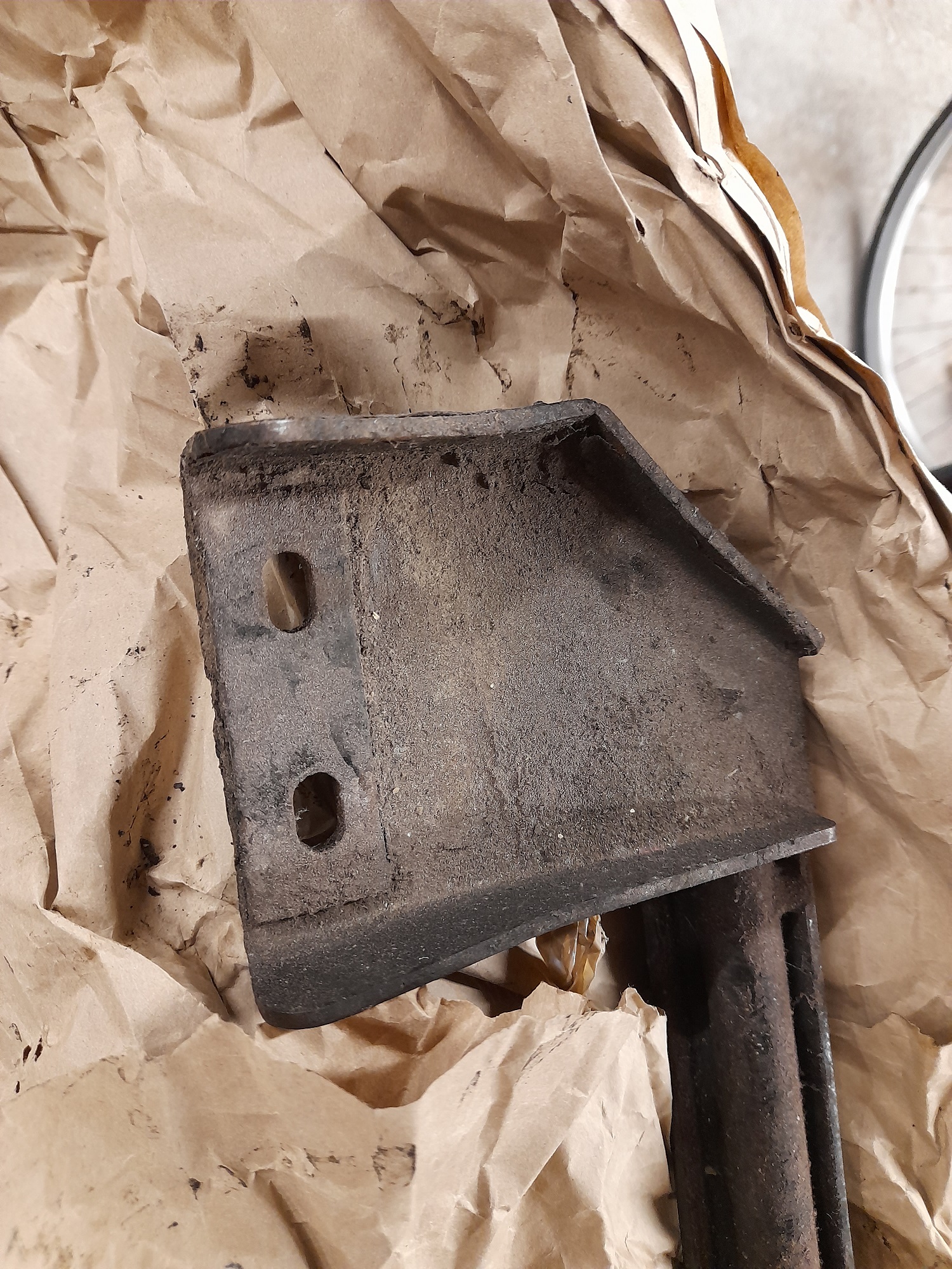

Alors j'ai donc récupéré le bout de ferraille à l'occasion du barbecue chez Quentin début juillet.
Vu la couche de graisse, ca ne risquait pas la corrosion. Petit nettoyage indispensable avant de passer au montage.
On fait une présentation pour tracer les lumieres, et on perce.
Le premier boulon est assez facile à placer, par contre le second , il m'a fallu de la patience et des doigts de fillette pour aller bloquer l'ecrou à l'interieur... En fait une clé courte pour prendre le nilstop par les tifs, la douille n'ayant meme pas la place à cet endroit.
Voila le avant / après. C'est quand meme plus sécurisant comme ça :)
Messages : 9227
Je me trompe ou on voit encore les lames de refroidissement du carter plu bas que la barre? :?

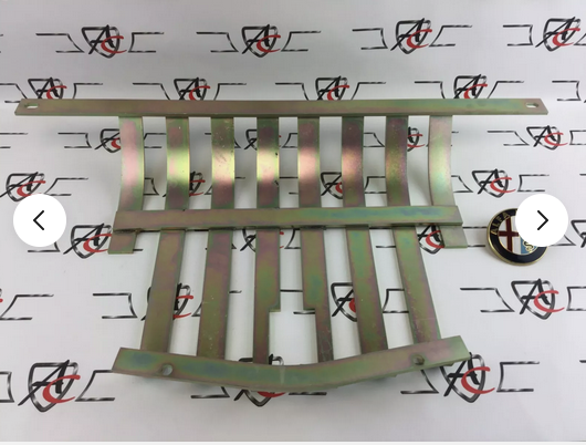

Messages : 10761
On voit pas bien, peux tu prendre une photo de plus bas?
Je sais que Baboon, Alfiste -entre autres-, et participant régulier des Italian meetings, était fondamentalement contre, mais du protège carter
"intégral", celui fait de grosses barres plates d'acier (du genre épaisseur au moins 5 mm, largeur 2 cm),
qui est placé en dessous du carter. Comme il est très rigide, en cas de touchette, lui ne se déforme pas, mais il peut arracher
ou "ouvrir" carrément le berceau avant, qui, lui, n'est jamais que juste en tôle.

Graham
Messages : 239
Localisation : 92
Message par Graham »

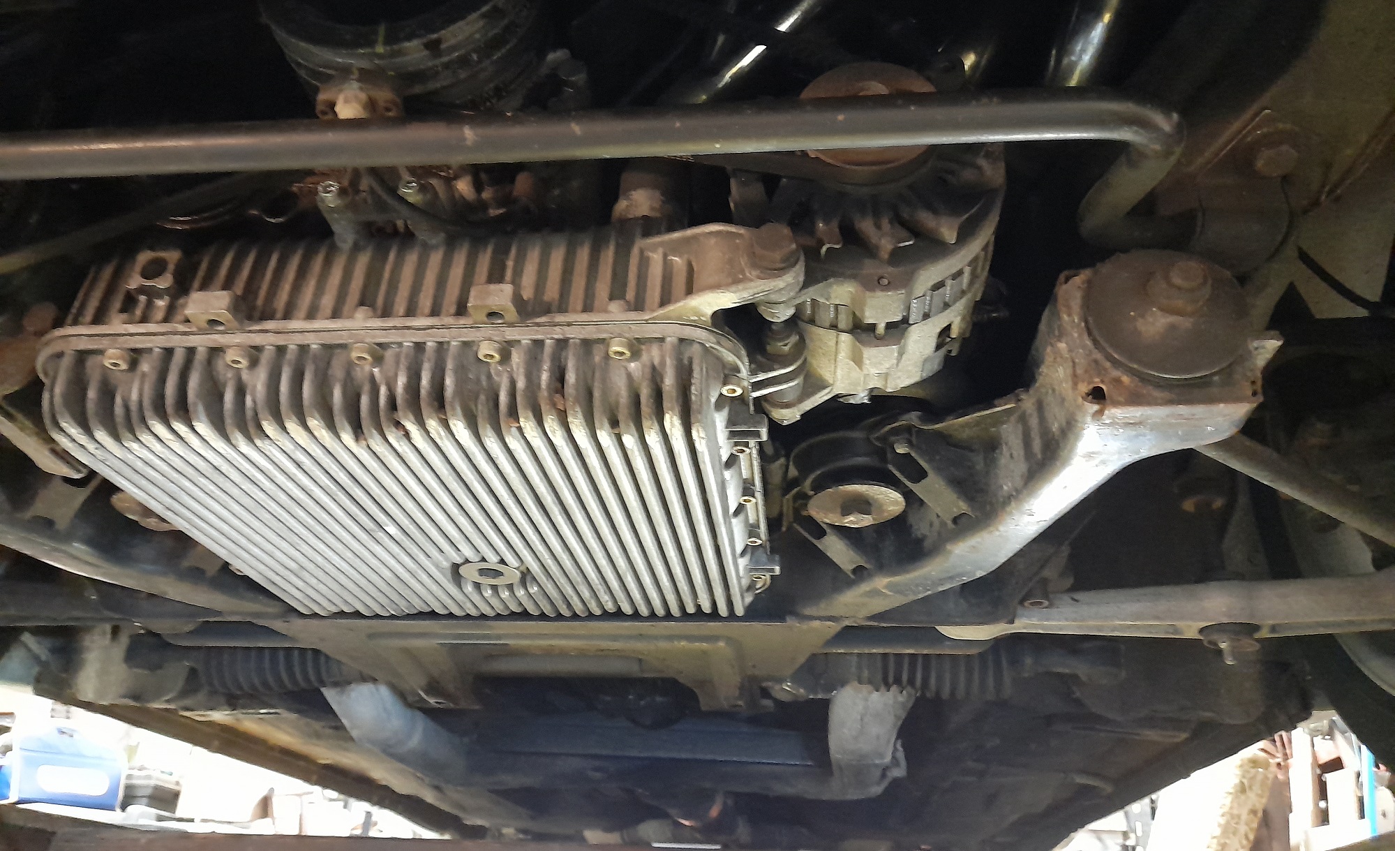

@froggie, Exact, environ 1 cm plus bas. Le but est quand même atteint, si on prend une grosse pierre, c'est la protection qui encaisse

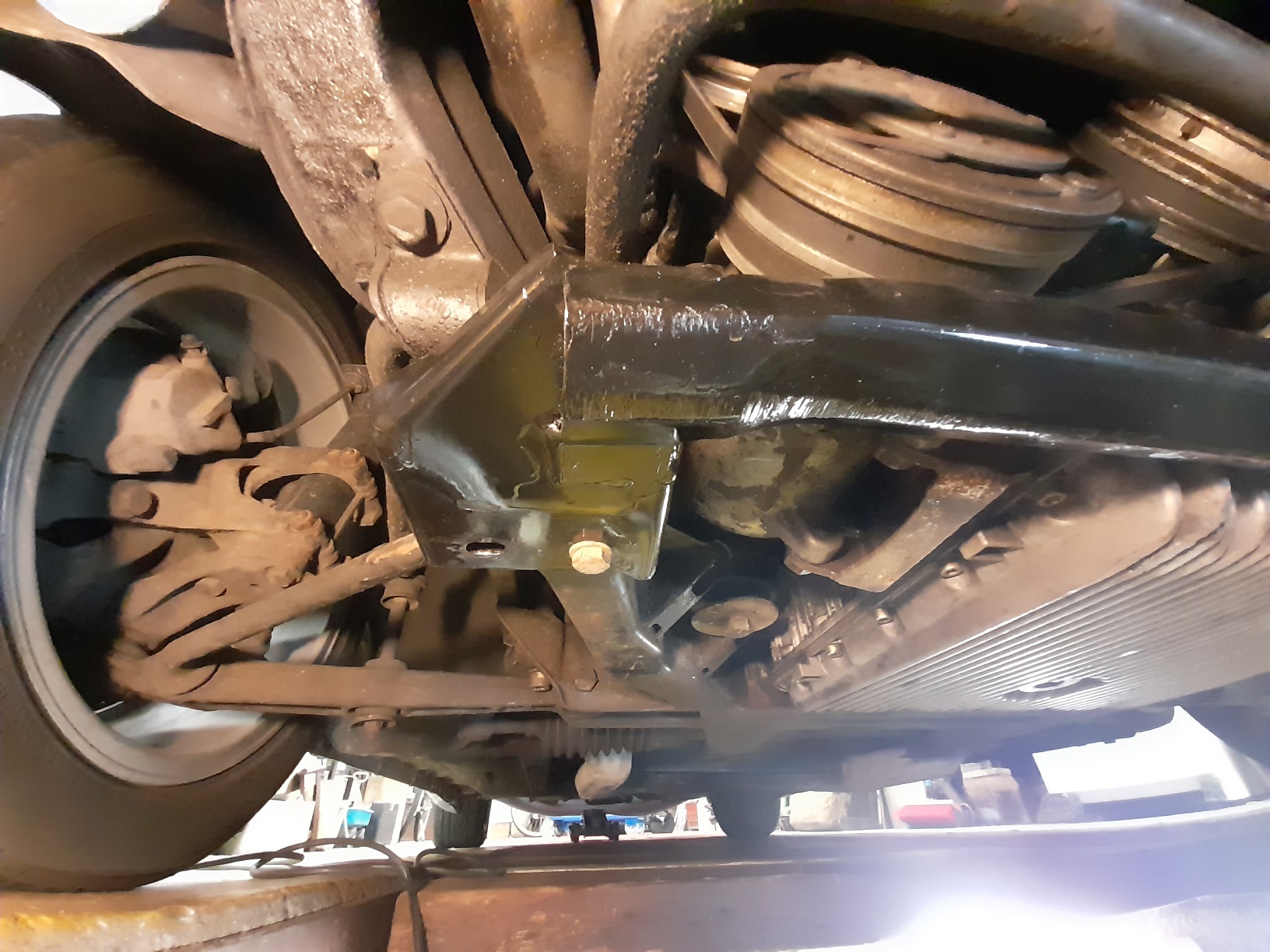

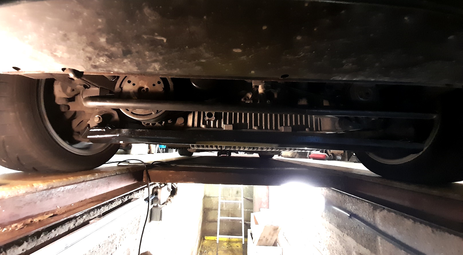

Graham
Messages : 239
Localisation : 92
Pierre, tu as raison on ne voit pas super bien, mais la voiture n'est plus sur la fosse.
J'ai ça :
FinkBrau
Messages : 1394
Localisation : Metz
Message par FinkBrau »
plm a écrit : ↑mer. 4 sept. 2024 16:04 On voit pas bien, peux tu prendre une photo de plus bas?
J'aurais tendance à partager cet avis, surtout quand on connait la fragilité du berceau des Biturbo.
Il me semble également qu'on trouve maintenant plusieurs solutions pour approvisionner des carters refabriqués (certes, pas donnés).
Et puis même si on n'est jamais à l'abri, compte tenu de l'usage limité de ces autos dans 99% des cas, en faisant attention je pense qu'on peut éviter les gros problèmes, non ?
Messages : 9120
FinkBrau a écrit : ↑jeu. 5 sept. 2024 09:14
Quand on voit les dégats sur celle de Charles aux 100 ans, il vaut mieux prévenir que guérir. Et on ne peut pas dire que l'endroit où il a explosé son bloc était difficile/particulier. :?
viewtopic.php?p=50407#p50407
Plus loin dans le topic, Toubab reposte les supports moteur et la différence de hauteur entre les vieux et les neufs. Je reste convaincu qu'il est préférable de commencer par cela avant la protection.

Graham a écrit : ↑mer. 4 sept. 2024 17:47 Pierre, tu as raison on ne voit pas super bien, mais la voiture n'est plus sur la fosse.
J'ai ça :
Donc en gros ça protège surtout les ailettes devant et derrière? Cela permettrait effectivement de protéger le carter lui même,
quitte à racler le bas des ailettes.
Graham
Messages : 239
Localisation : 92
Si tu racles parce que tu manques de garde au sol, cela va raboter les ailettes puisque la barre est 1 cm plus haut que les aillettes, pas de miracle sur les casses vitesse trop courts non conformes par exemple.
Par contre selon moi ça évite de prendre une pierre saillante, pleine balle sur le carter sur une petite route étroite bombée avec de l'herbe au milieu et où tu ne verras pas le danger. Ma hantise en rallye.
