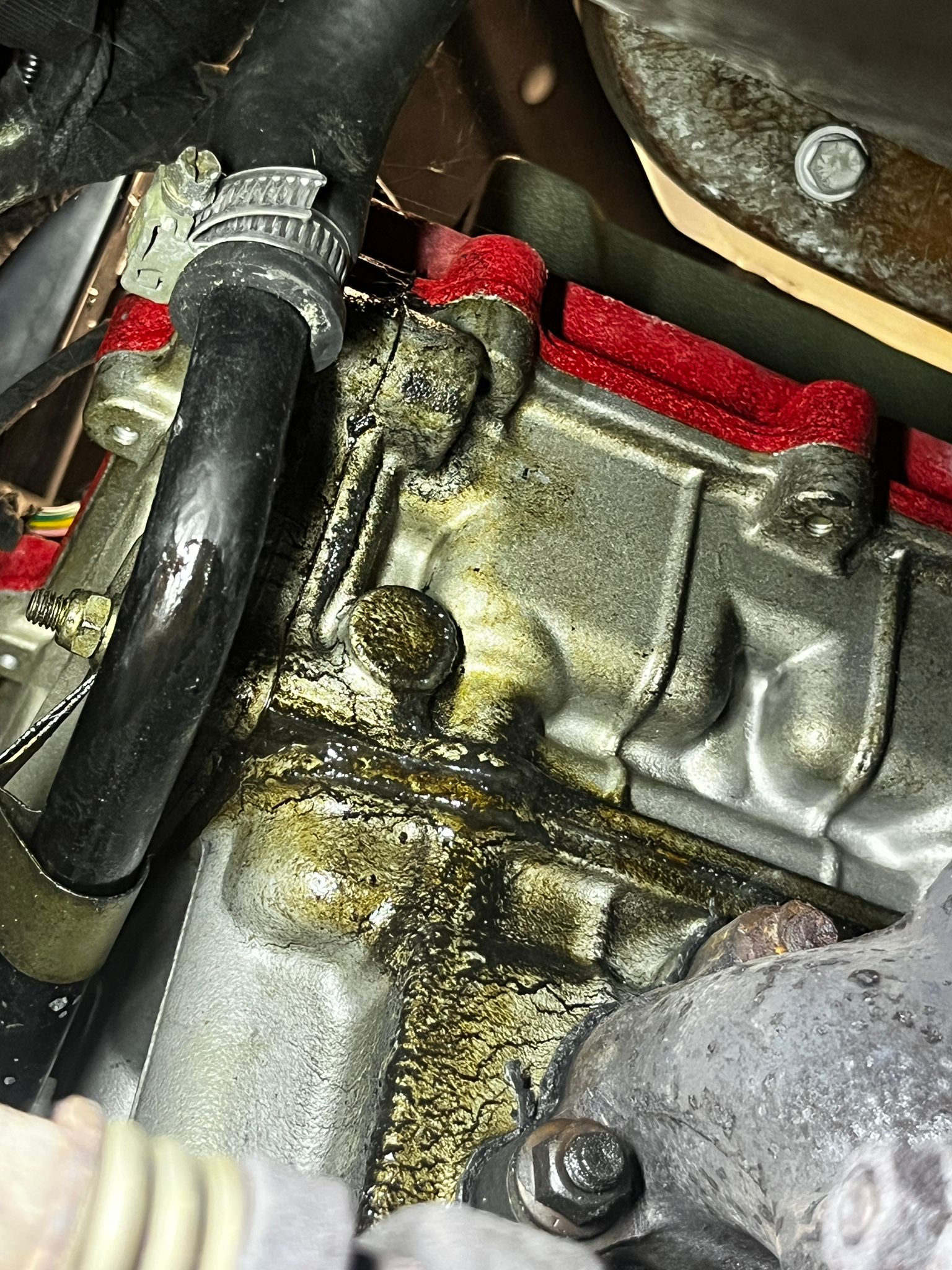

Re: Reserrage culasse 3200gt
j en ai eu 1 seule
- abba
- Messages : 514
- Inscription : dim. 23 nov. 2014 17:00
fuite huile au niveau du jdc
culasse banc 1 desserée
sur la photo on voit pas bien mais le boîtier arbre came était desseré cf photo et pareil fuite huile entre culasse et bloc mais on voit pas sur la photo
oui ce moteur avait des fuites de partout
Je pensais avoir pris en photo le joint de culasse qui fuyait mais impossible de remettre la main dessus
