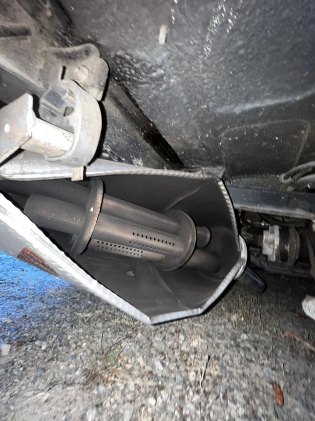

De temps à autre, surtout au démarrage, des gros coups de carabine dans la ligne côté conducteur, donc le banc 1. Le samedi matin en la démarrant, coups de carabine, flammes sortant de l'échappement. Mon fils a kiffe :lol:. Mais résultat des courses cela m'a éventré le silencieux gauche. Du coup magnifique sonorité :mrgreen:

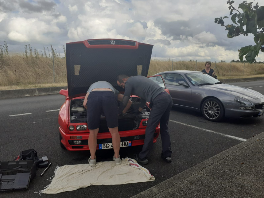

Au retour du Mans, le dimanche matin, je démarre et la courroie d'alternateur couine en permanence sur les quelques premiers km. Tout d'un coup plus rien et le voltmètre m'indique 12 V. Du coup je me dis merde, l'alternateur rend l'âme. Je parcours environ 200 km tout de même, ventilation, phares etc éteints biensur. La tension diminue progressivement et je décide de m'arrêter sur une aire de service sur l'autoroute. Grand bien m'en a pris, rosetta s'est éteinte 20 mètres avant de pouvoir me garer. J'ouvre le capot: courroie d'alternateur aux abonnés absents. L'hypothèse la plus probale etant qu'elle ait chauffé en patinant et se soit rompue. Premier coup de bol, nos amis de Bordeaux nico et Audrey s'arrêtent à la même station. Mon fils mathias poursuivra sa route avec eux et ils nous délestent deja de quelques bagages. Je rentre dans la boutique mais pas de courroie d'aucune sorte. Je tente la méthode mc gyver avec un sandow d'abord, puis avec un bas nylon. Échec. Cela étant dit le bas nylon a tenu 15 secondes. Par chance Abba était dans le coin dans la famille et dégote une courroie de colonne de perceuse chez son beau-père et nous rejoins à la station service. Une magnifique preuve d'amitié et de solidarité qui caractérise notre forum. On s'affaire et en 15 minutes elle est en place :D . Non sans mal car pour la passer entre la poulie de vilo et les écrous du circuit d'huile sortant du carter c'est galère.
La courroie n'était biensur pas aux normes automobile et pas non plus de première fraîcheur. Mais nous avions espoir qu'elle puisse tenir le temps nécessaire. L'objectif étant de ne pas devoir laisser rosetta sur le bord de la route. Nous quittons le réseau autoroutier et suivons gentiment abba et sa compagne. 15 minutes plus tard odeur de caoutchouc chaud et voltmètre qui retombe à 12v. La courroie a rendu l'âme. Nous nous arrêtons sur le parking d'un Lidl et ma femme qui nous suit avec floflo à un éclair de génie et me rappelle que David (oncle benz) et son épouse Émilie habitent dans le coin. Heureusement ils sont deja rentrés du Mans. Je contacte David qui me dit qu'il n'y a pas de soucis pour l'amener chez lui et qu'il viendrait même me dépanner si je devais tomber en rade avant. Là encore je suis vraiment très touché par l'élan d'amitié et de solidarité. Me voilà donc parti pour 20km afin de rejoindre le refuge "oncle benz ". Par chance ou protection de Neptune j'y parviens, rosetta expire juste devant son garage.

@dom: je doute que le silencieux soit réparable, mais j'ai encore l'ancienne ligne qui était en inox mais qui chantait trop aigu a mon goût et les canules de sortie était rondes, donc pas conformes a l'original. Je vais de toutes façons refaire une ligne a l'automne. Enfin une demi ligne on va dire.
