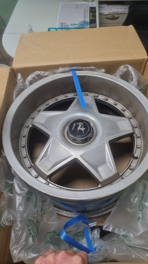

J'ai reçu hier des jantes que j'ai trouvé au japon.
Ce sont des Wiser en 17 pouces, 8 de large a l'avant, 9 à l'arrière.
Un grand merci à Konimino qui m'a partagé le lien
Sans lui je chercherais encore.....
Cet aprèm ou demain matin je vérifierais que c'est le bon entraxe, a priori oui, elles étaient montées sur une 228 biturbo. Croisons les doigts.
Elles ont besoin d'une bonne rénovation, mais à priori très bonne base. Je vais aller chez "jantes alu services" à mérignac lundi prochain, à priori ils ont le savoir faire.
Question aux "experts": quelle taille de pneus je peux mettre là-dessus pour rester dans les "normes" (ou pas d'ailleurs, je m'en fous un peu) ?
Une petite photo: bon w-e à tous

Super cool ces jantes !
Quant au pneus, ce site est utile pour comprendre l'équivalence des tailles
https://www.wheel-size.com/calc/?wheel1 ... 0mm&sr=0mm

merci alex
intéressant le lien, même si ça donne un peu mal à la tête si tôt le matin

Ce qui est certain par contre c'est que le diamètre total ne devra pas être supérieur à l'actuel. En marche arrière les roues braquées à fond mon pneu gauche frotte contre la garniture du passage de roue

Plein de possibilité mais il faut rester dans des dimensions qui existent (ou pas trop exotique en tout cas).
215/40/17 devant et 245/40/17 tu garderas la même circonférence.
Peut-être du 235/40/17 à l'avant, ce sera plus large et plus joli, la circonférence du pneu sera un peu plus grande (2%), mais sur l'avant pas d'influence sur le compteur de vitesse.
Pour un rendu de sauvage, tu pourrais imaginer du 275/40/17 à l'arrière, mais ta vitesse sera sous-estimée de 4% (on peut vivre avec je pense).
D'un point de vue légal et CT, dans tous les cas, à mon avis, faudra remettre les 16...

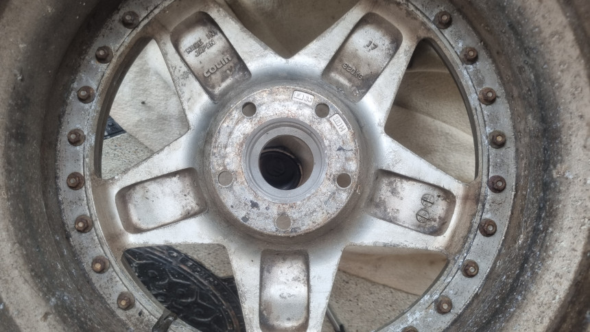

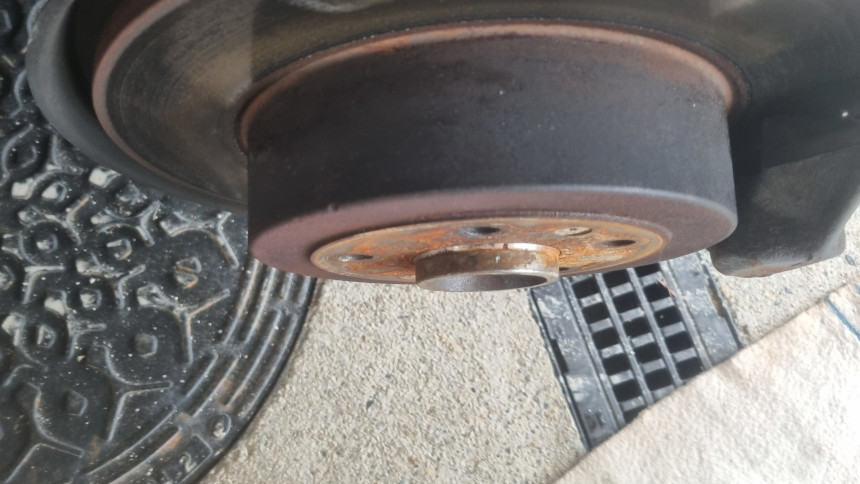

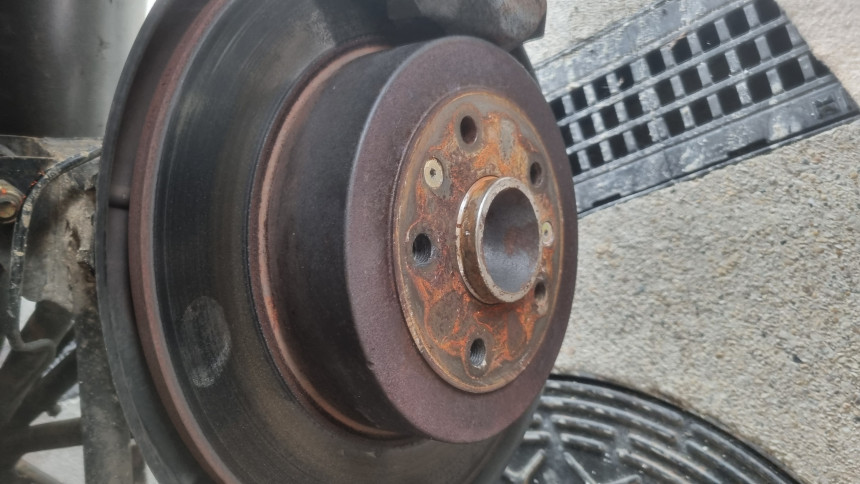

Salut les amis. Bon ben les jantes ca ne le fait pas. Entraxe trop grand au pif je dirais 112 mm au lieu de 106 nécessaire. Et trou central pour le moyeu trop large aussi, et pas assez profond. Alors je ne connais pas la profondeur de moyeu normale mais celui de ma shamal me paraît assez court
Cette dernière photo c'est les jantes que j'ai acheté.

Il existe des adaptateurs qui permettent de monter.
Ca va bien entendu élargir la voie, je n'ai pas d'avis sur les conséquences éventuelles (on va dire que les avis sont partagés, je laisse les plus pros donner leur opinion)

Ou encore, d'autant plus que tes jantes disposent d'un cache centrale, les faire repercer au bon entraxe. Vu les réparations incroyables que j'ai déjà vu sur des jantes, à mon avis ça doit pouvoir se faire.
Ou changer le moyeu de la shamal.
Re: un piment rouge nommé Rosetta
Et changer le flasque?
- cureghem
- Messages : 3788
Késako le flasque ?
Je vais aller chez le gars des jantes, voir ce qu'il peut me proposer.
Et s'il y a une solution et que ça ne fatigue pas trop le moyeu (c'est souvent les cas quand on élargit) et si le prix est raisonnable je le ferais
Ca fait beaucoup de "si"
