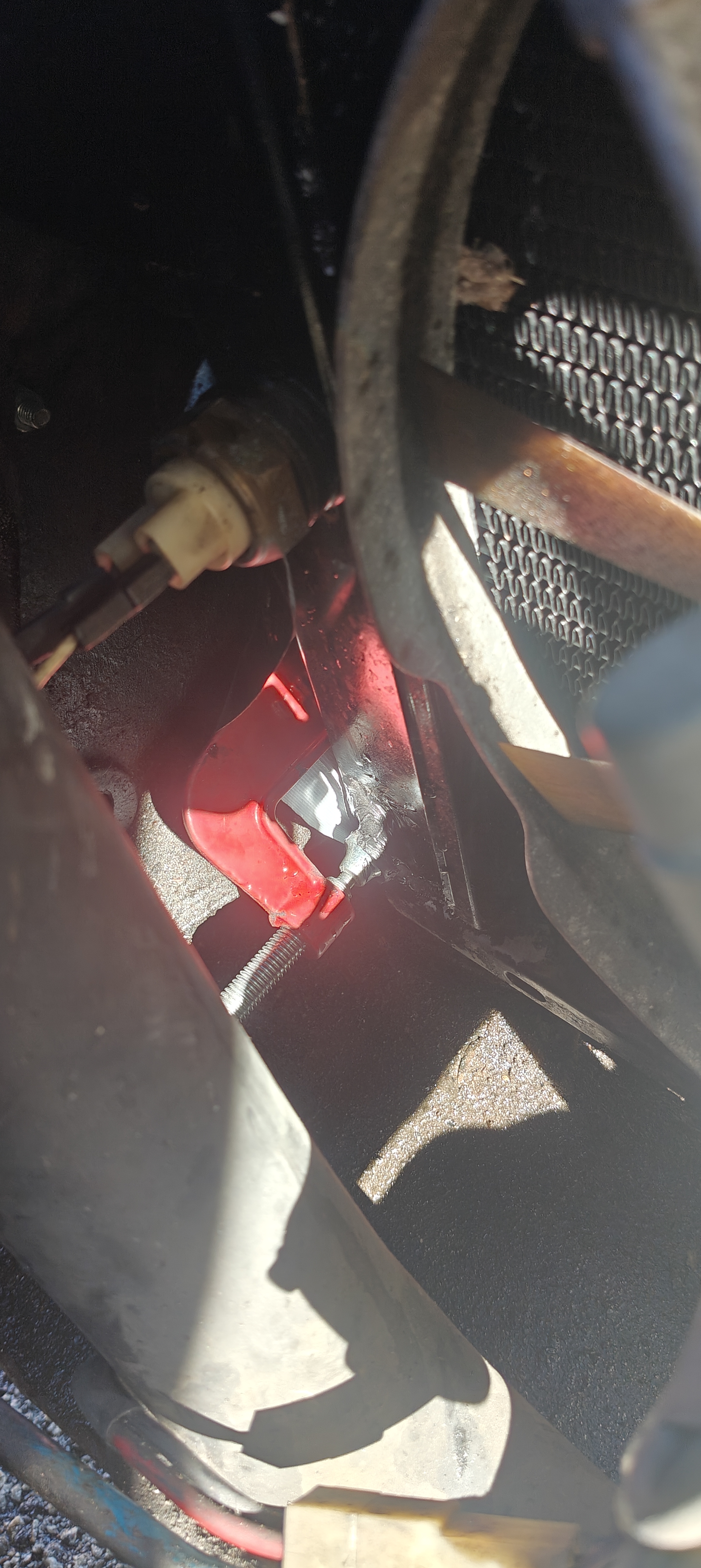

Elle chauffe? les ventilos ne tournent plus?
Au pire tu les branches en direct, avec -si tu as- des broches. Si ça ne chauffe plus tu coupes via les broches pour ne pas pomper la batterie.
Ou encore: Pas beau mais plus pratique: un fil (double) qui fait la connexion, que tu passes quelque part jusque l'habitacle.
Eventuellement sorti du coffre avant et passe par une vitre. Et le passager fait le contact on/off manuellement.

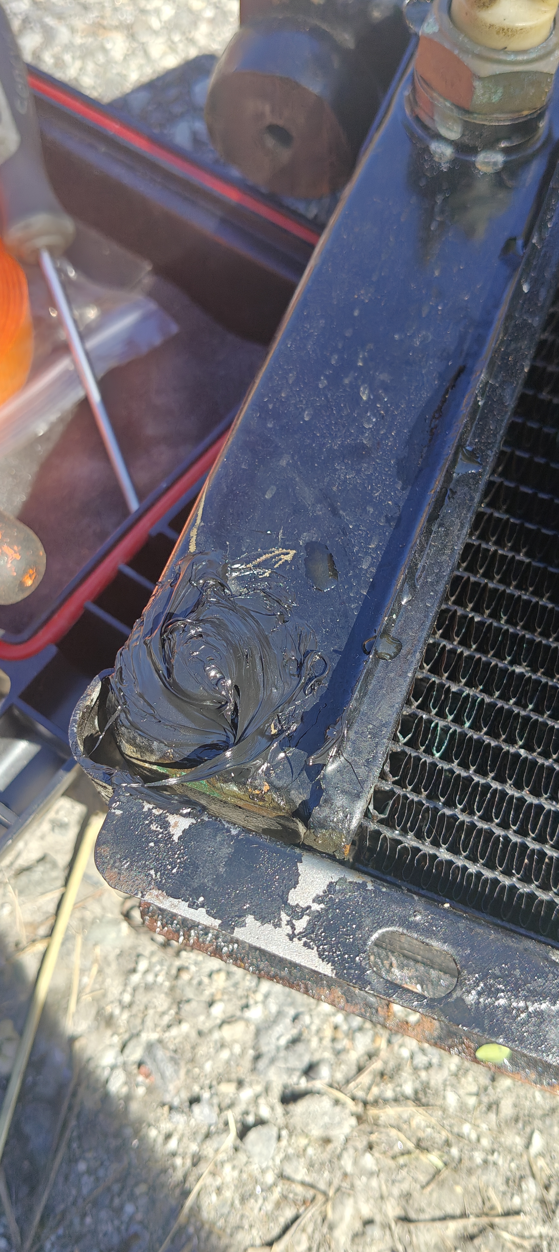

Non, le robinet du radiateur a sauté après 1100km. :?
La bidouille n'a pas tenu, je suis le seul responsable
Pas très grave on a trouvé un plan B, et cette fois, ça ne bougera plus.
Avec un d'être joint en secours
Reste à trouver du LDR...
Messages : 9193
Re: Dancing queen
Attention à mettre du compatible si tu avais du vert (silicate).
Sinon, ça va faire de la mayo et boucher...
Au pire, de l'eau déminéralisée, voire de l'aqua simplex, pour quelques dizaines/centaines de km ça ne va pas faire de dépôts calcaires.

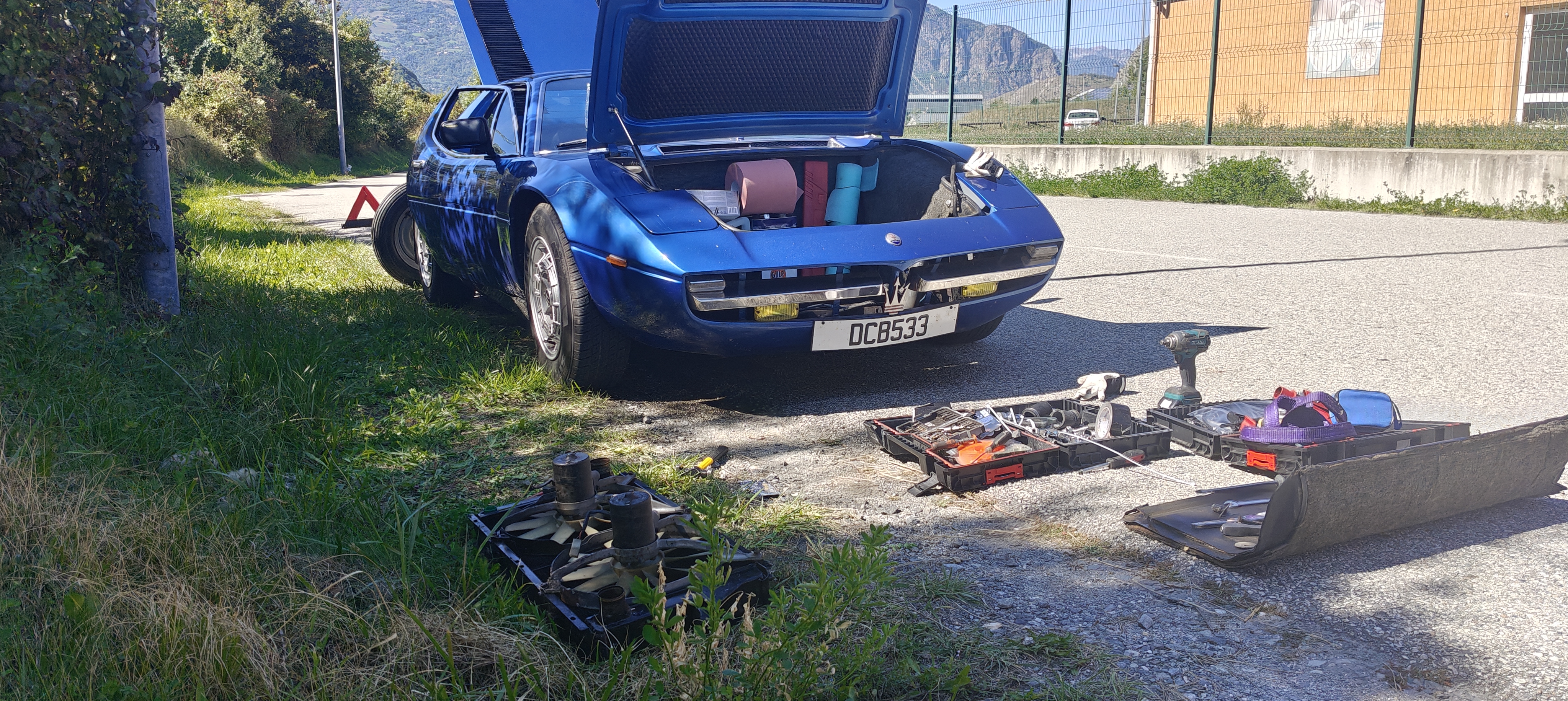

On est enfin arrivé à Coni, dans le Piémont.
Sans trop de soucis une fois le radiateur remis en place, et l'eau du radiateur (oui, parce que trouver du LDR, c'était quasi mission impossible. Il y avait un garage à 800m, on y va à pied, non monsieur, on n'a pas de LDR (ben voyons), un deuxième pas beaucoup plus loin, "oui, pas de souci, mais amenez moi le bidon de ce que vous avez déjà dedans, il n'a rien voulu entendre, même quand je lui dis ce que c'est. Bref, on repart à la voiture chercher un bidon, et quand on revient, garage fermé -à 15h20) du coup de l'eau ce sera.
On passe le Frejus, et quelques dizaines de km plus loin, on s'arrête à la première station pour retirer l'eau (suffit de déboiter la durite, on a l'habitude maintenant) et mettre du vrai LDR. Ensuite plus que 160km jusque Coni.
