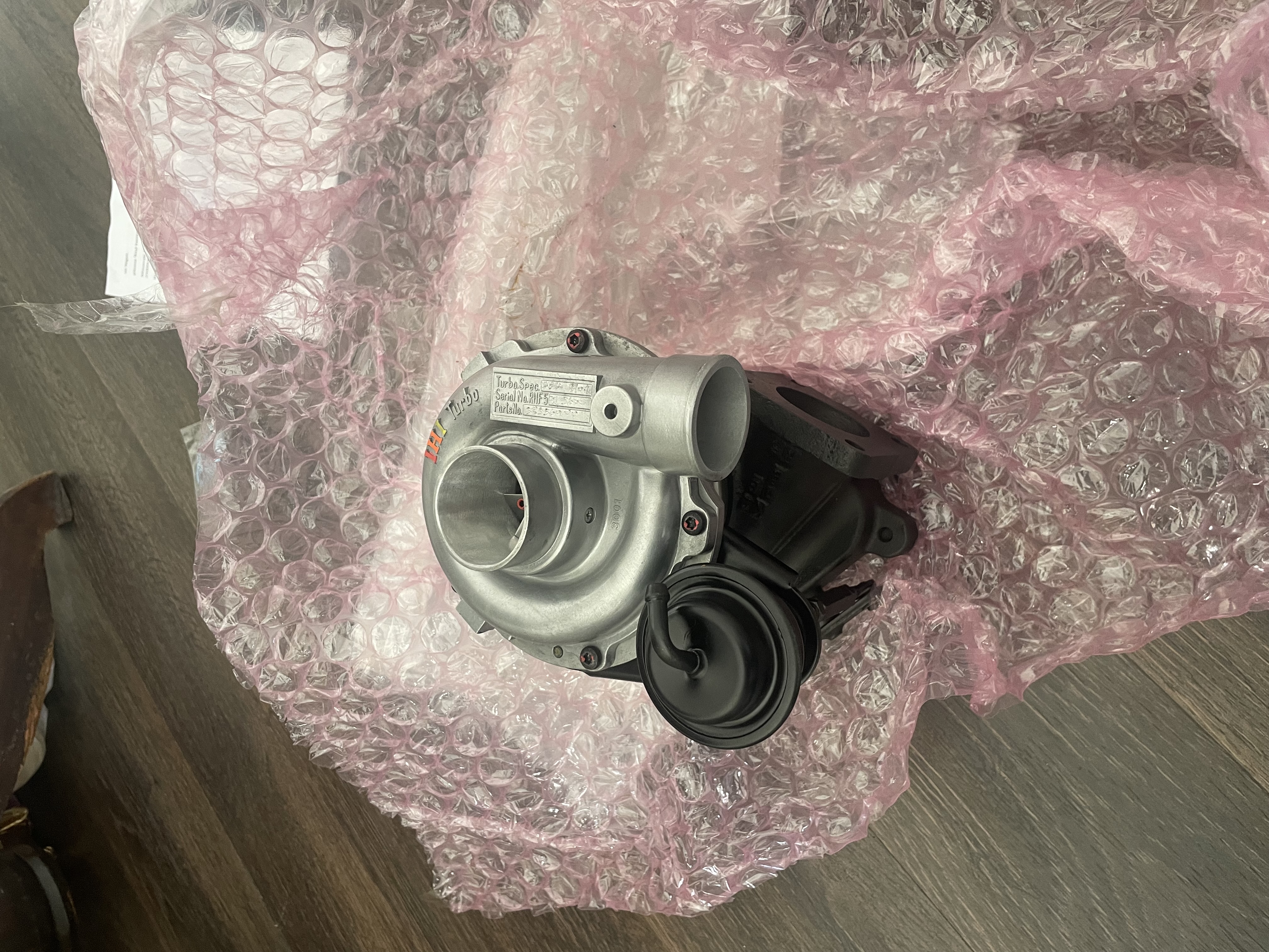

Salut à tous,
j'ai finalement récupéré la belle.
j'étais assez ému; malgré tous ses défauts, cela reste une voiture passionnante mais tous ses défauts font son charme.
Tout d'abord, pas de frais de douanes.
Les délais, il faut compter environ 6 mois; Nigel Rose est seul et il faut le relancer de temps en temps !
Le résultat, c'est une bombe !
Entre 2 check engine, bien sur !!!
Bref, je pense toujours que c'est l'une des meilleures voitures look, plaisir, sensations à ce tarif là (hors entretien évidement)

Une bombe… oui mais une bombe comment !?
Par ce qu’a l’origine, c’est déjà une bombe
Tu vois une vraie différence ?
Pas envie de la passer au banc !?

Je ne vois pas de différence, sauf que ça marche.
Pas très envie de la passer sur le banc, je suis pas sur que ce soit très bon pour la mécanique.
Je vais quand même me renseigner pour voir qui le fait le coin.
Je vous dirai
