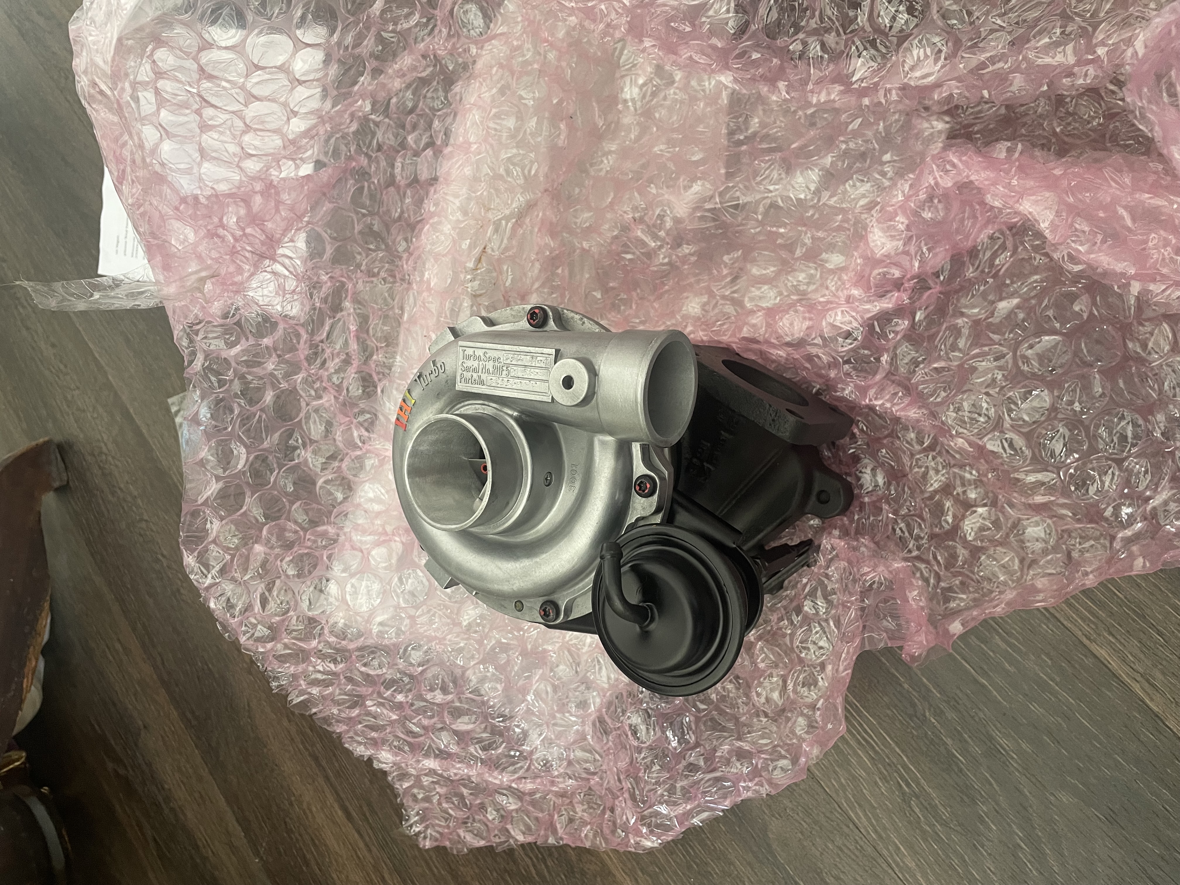

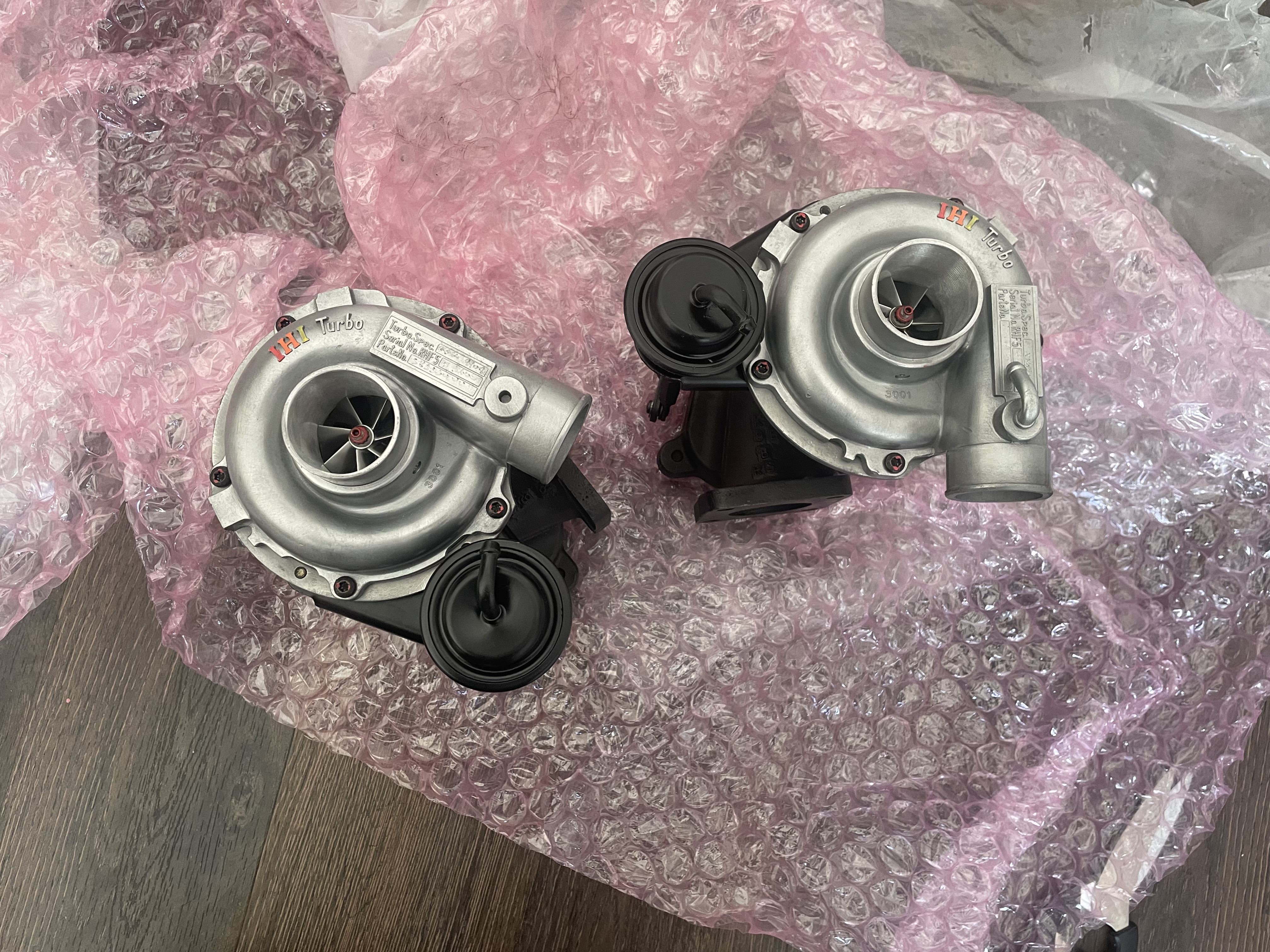

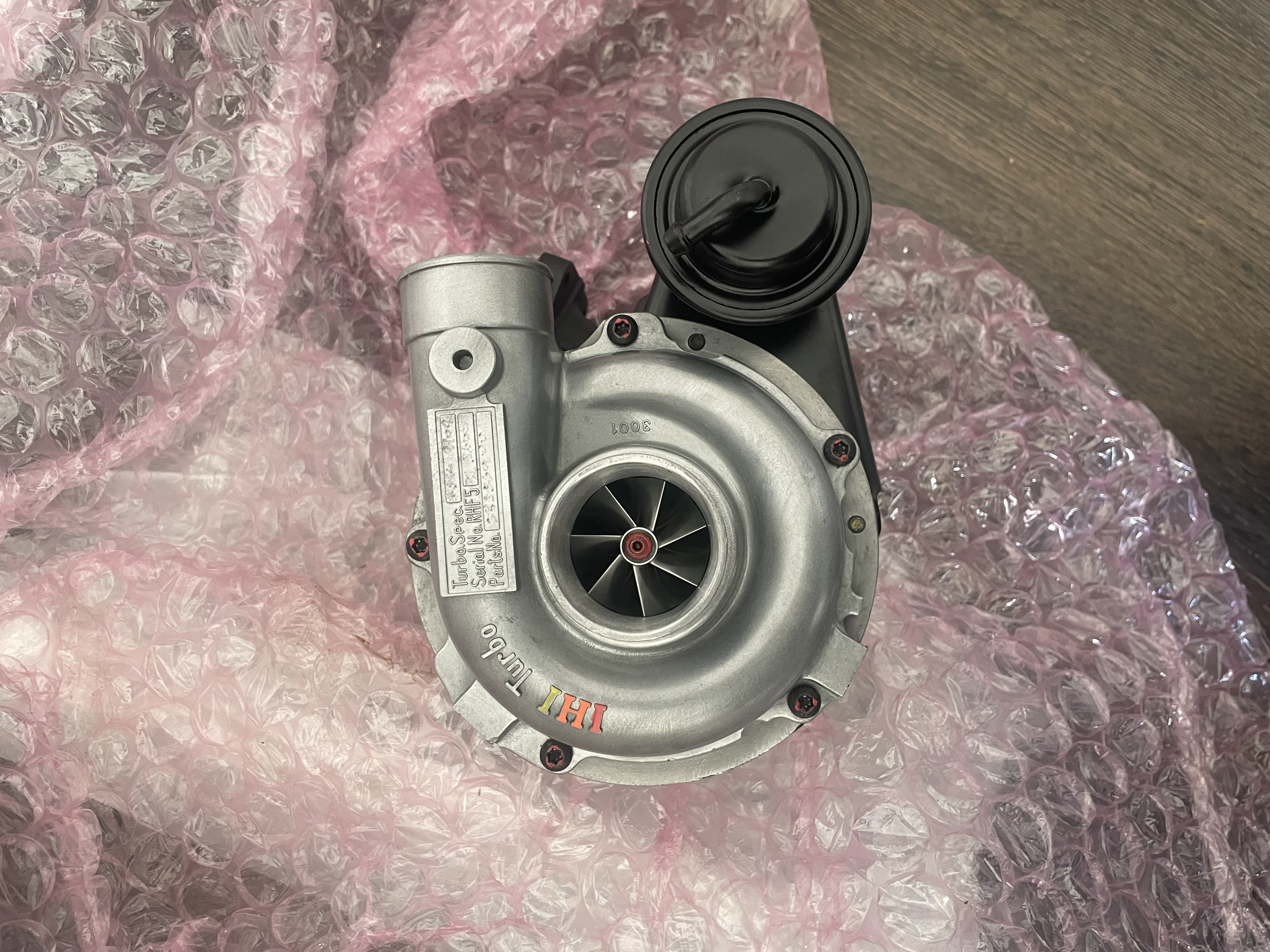

Re: nouvelle maserati 3200 gt
Message par dest64 »
Effectivement 4100 $ AU, ce qui fait 2350 € environ pour la totale.
Dans le détail 3800 $ les 2 turbos et 300 $ les frais d’envoi.
Auxquels il faudra certainement rajouter 20% de TVA, je n’en suis pas sur, mais je m’y attends 😅
Et éventuellement des frais de douanes.
Surprise

J'ai pas envoyé les miens là-bas, j'ai eu un autre contact, j'étais à 1700€ pièce...
Bon pour le moment ils ne sont pas encore revenus... 😅🤐😭

dest64 a écrit : ven. 10 oct. 2025 21:08 Effectivement 4100 $ AU, ce qui fait 2350 € environ pour la totale.
Surprise
En général, la douane, c'est avant livraison non?
2350 pour la totale, avec l'upgrade, franchement, ça me semble raisonnable (en valeur absolue ce n'est pas donné, mais bon, pour deux turbos...).
Merci pour l'info !
Messages : 3686
Sachant qu'ils te changent tout (roulement ailettes etc) je trouve le prix très correct. Et ils annoncent (a vérifier, dest64 nous dira) une meilleure efficacité. Qui plus est ils sont très réactifs et répondent rapidement aux mails.
