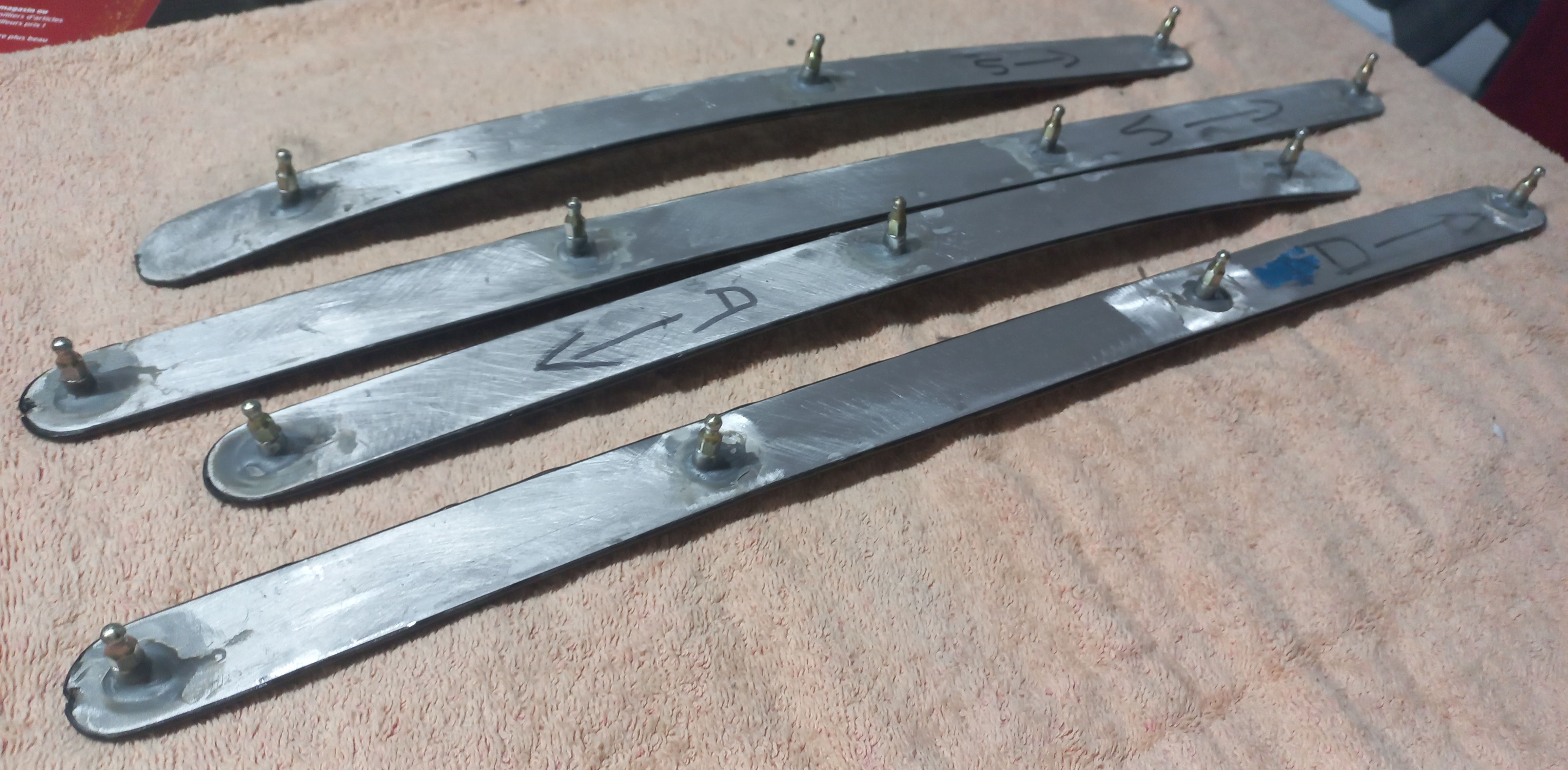

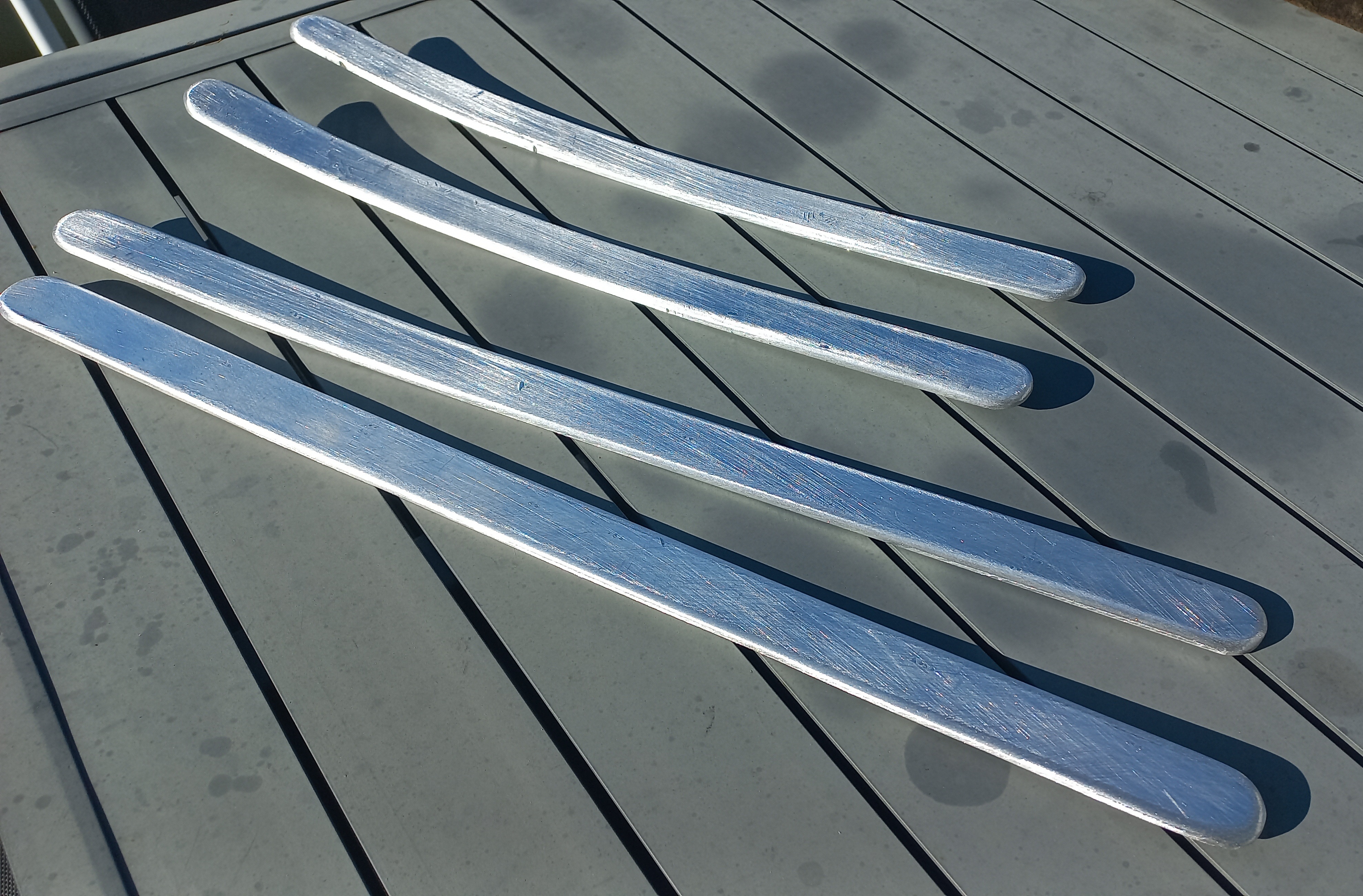

Ne trouvant pas les inserts de porte en carbone pour ma Gransport, je me suis lancé dans la fabrication d'un jeu complet.
Plusieurs options étaient alors envisageable.
1-> sacrifier les baguettes d'origine pour les recouvrir, mais je tenais à les garder.
2-> Faire des moules à partir des origines. Certainement la meilleure option mais j'ai eu la flemme.
3-> l'option choisie : partir de zéro.
Donc j'ai trouvé un plat d'aluminium avec des cotes approchant l'origine comme base
j'en ai ensuite tiré les 4 baguettes que j'ai progressivement mis en forme, ce qui à représenté la partie la plus complexe du projet.
J'ai ensuite intégré des inserts filetés afin de pouvoir réutiliser le système de fixation d'origine

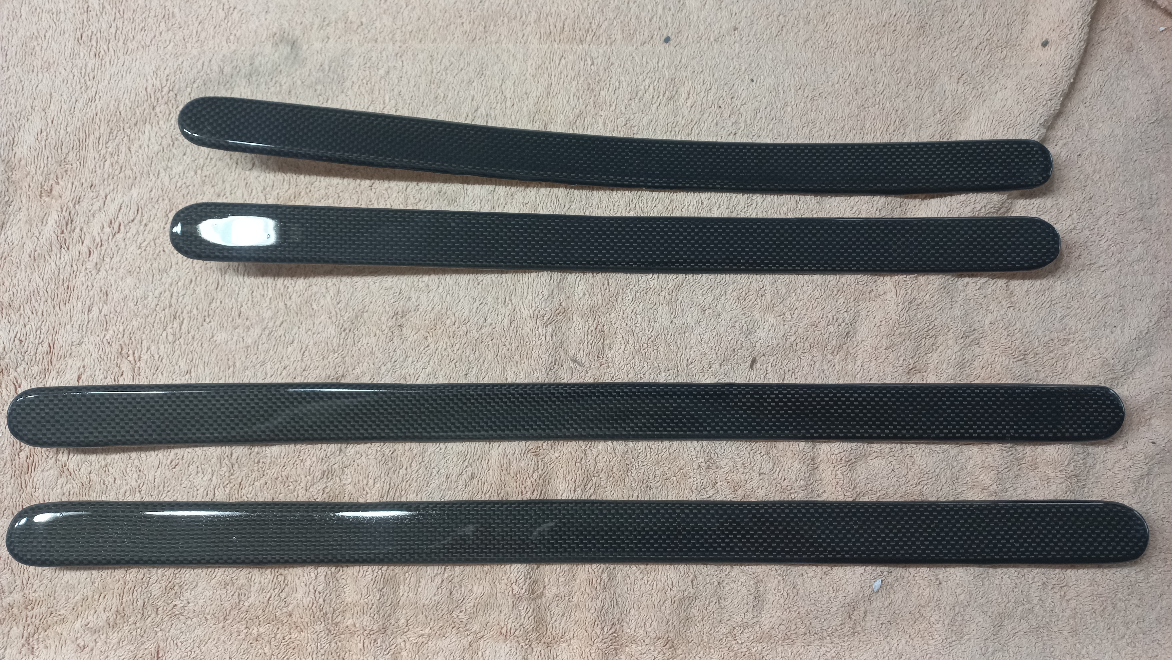

Après cela il suffisait de recouvrir de carbone puis de poncer et vernir le tout pour obtenir le résultat suivant:

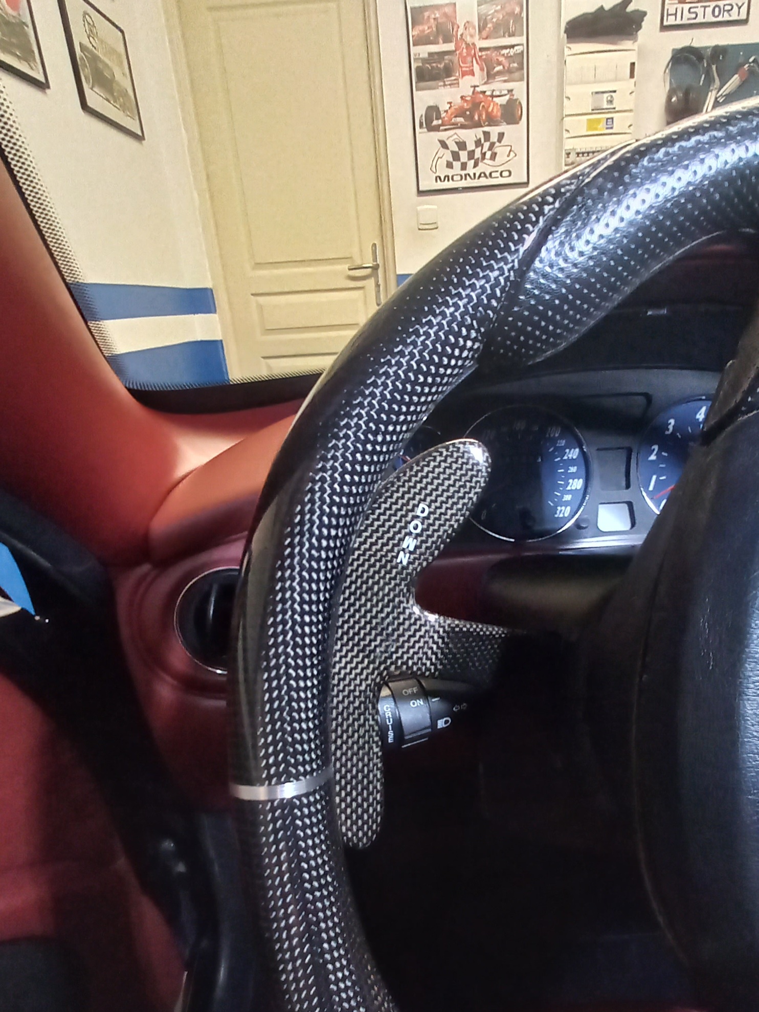

Je viens d'effectuer le montage et le résultat est plutôt pas mal même si je trouve que l'ajustage n'est pas aussi parfait que j'aurai souhaité.
J'en ai aussi profité pour monter les palettes .
2 petites photos faites en vitesse dans le garage pour voir le résultat.
Pas top au niveau luminosité, car faites dans le garage mais vu que le soleil doit briller ce Week end j'en ferais des meilleures

Quel carbone a tu choisi car celui d'origine est sombre avec des reflets j'ai du mal à trouvé l’équivalent ?

spoutnik a écrit : ven. 12 déc. 2025 08:40 Magnifique travail bravo !!
Il s'agit d'un carbone préimprégné qui sert à fabriquer des pièces aéronautique.
Pour la couleur cela se joue surtout au niveau du vernis et dans une moindre mesure également avec la résine que l'on choisi si l'on prend un tissus sec.
Sur la photo on peut remarquer une différence de "teinte" entre les palettes et le volant d'origine qui vient justement du vernis que j'ai utilisé car avant l'application de ce dernier il n'y avait aucune différence.
