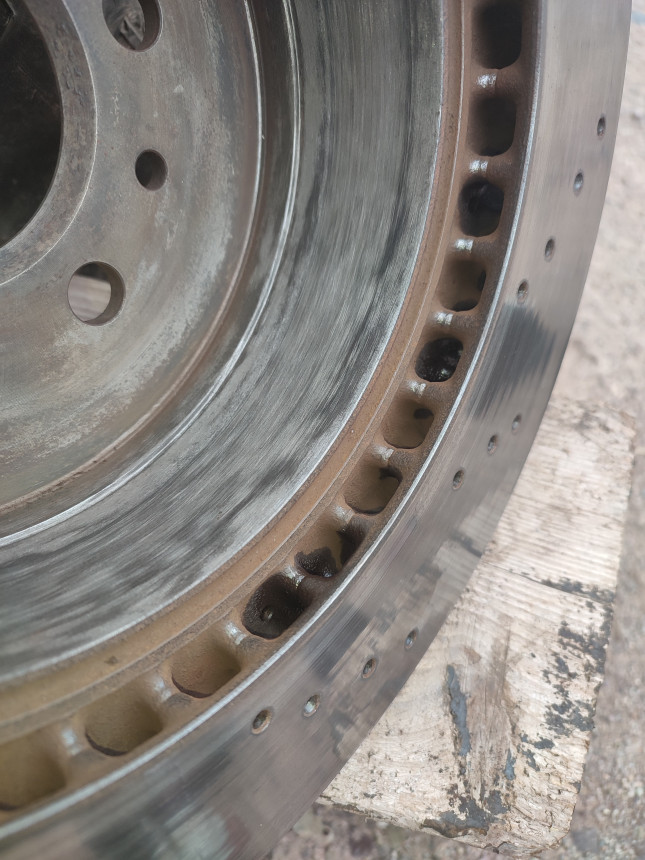

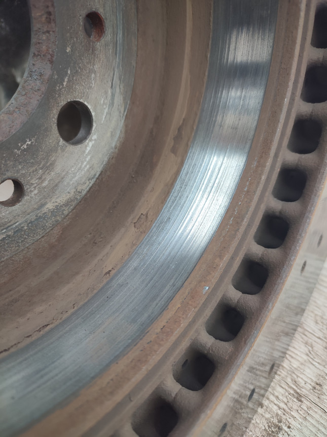

Démontage des disques,
Petit nettoyage obligatoire

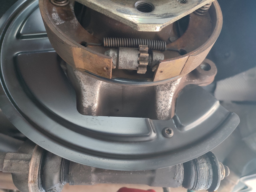

Voici la fameuse molette pour ajuster l'écartement des mâchoires sur le point bas.
Du coup j'ai ajusté au plus près sans avoir de points de frottement en aillant au préalable desserré au maximum la tension du câble du frein à main .
Je n'ai pas eu le temps de terminer pour tester l'efficacité du réglage, je vous tiendrai informée.
Messages : 1038
Re: Amélioration freinage frein à main 4200 / GranSport
👌 un léger coup de toile émeri sur les mâchoires et l’intérieur des disques 👍
