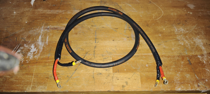

Ici, en Belgique, ce sont les vacances de toussaint et j'ai pris quelques jours pour passer du temps avec les enfants et dans mon garage :D

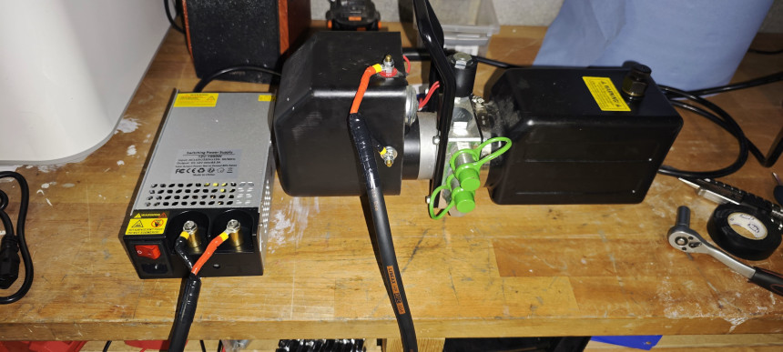

J'en ai profité pour apporter une amélioration à mon QuickJack qui pour mémoire est un modèle 12V fonctionnant donc avec une batterie.

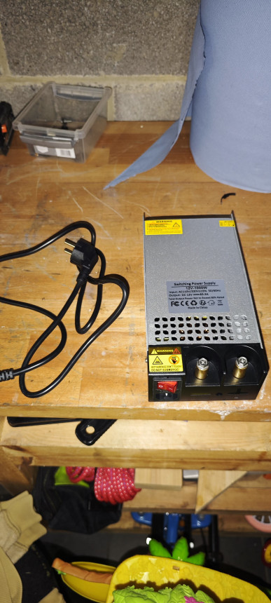

Les pinces crocodiles ne se fixant pas très bien sur les 2 petites vis prévues à cet effet et trouvant pénible de devoir sortir une batterie qui devait en plus tenir le coup, j'ai fait un investissement.
Une jolie alimentation 12V de 83A soit 1000W :shock:
80€ sur Amazon, on a connu pire.

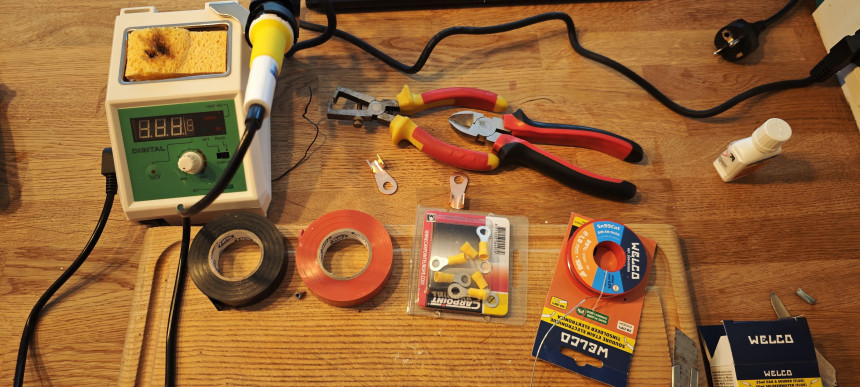

Ayant un peu de temps et une envie de bricoler, j'ai sorti quelques outils

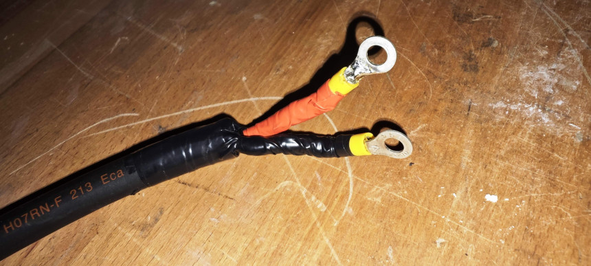

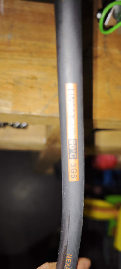

Il faut juste trouver un câble de belle section, du 3G6, c'est impeccable
On y rajoute des cosses pour que ce soit propre
Et ça fait un montage très propre et beaucoup moins pénible qu'avec la batterie
moi, je l'ai trouvé sur Amazon mais ça existe sûrement ailleurs
