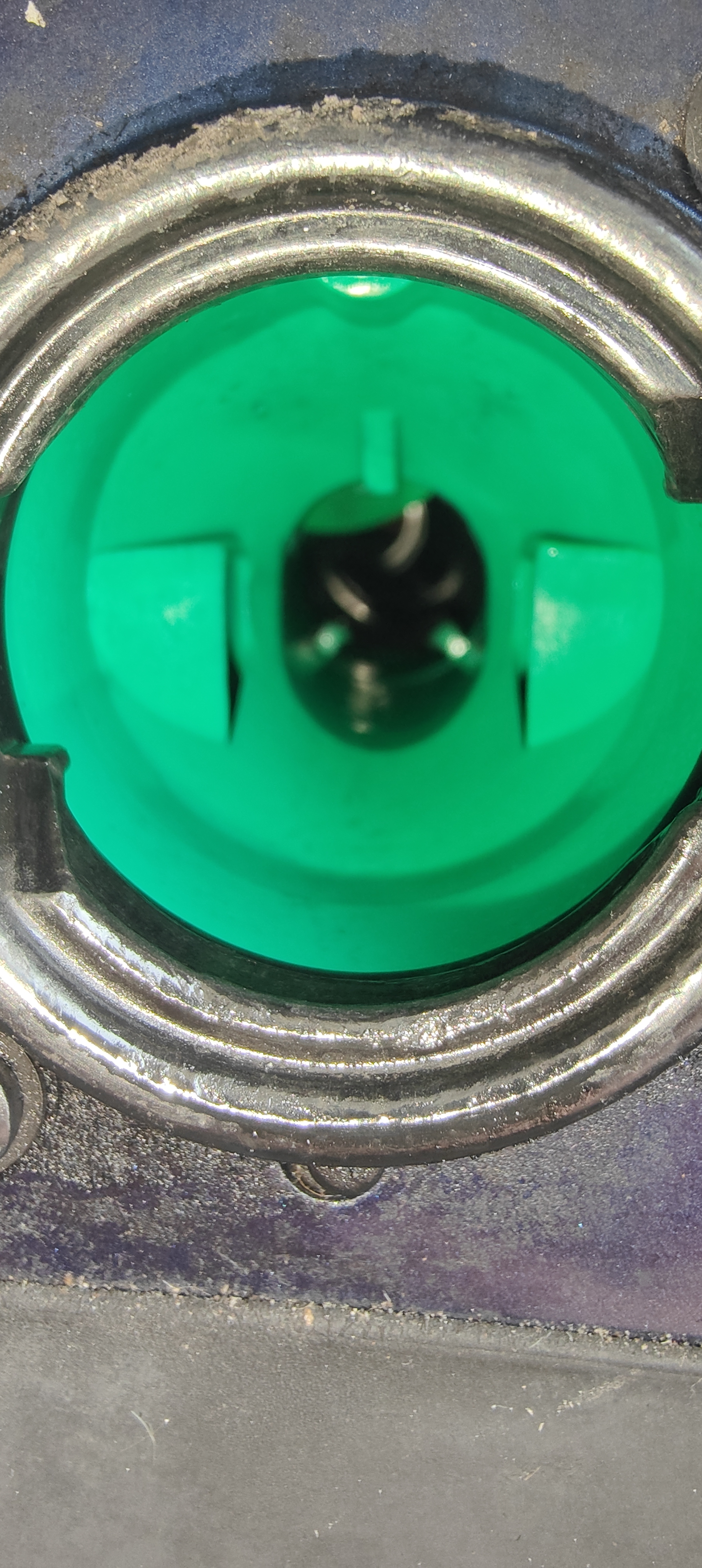

Bonjour
Je n'arrive pas à mettre de l'essence, le pistolet saute, j'ai essayé 2 stations différentes
Je dois mettre le pistolet à l'extérieur et c'est très long
Avez vous une idée ?

Mise à l air libre bouchée? Sur Qp 5? Tu n avais pas déjà eu un problème de filtration?

Véhicule importé ?
Tu peux pas enlever le réducteur vert pour mettre le pistolet au fond?

J'avais oublié le sujet mais j'ai refait le plein aujourdhui le vert est bien 8cm plus bas dans la goulotte.
Est ce que tu peux essayer de le renfoncer?

La partie verte est normalement plus enfoncée dans la goulotte si j’ai bien compris

C’est ce qu’a l’air de « dire » sylv1
Re: Plein d'essence
La photo écrase un peu mais oui le truc vert dans la goulotte semble plus profond dans la goulotte sur la mienne
Mais peut-être que ta photo écrase aussi la perspective

J'ai démonté et remis en place le ressort du clapet et j'ai toujours le même problème
Le pistolet saute ou ça rejete l'essence

le truc vert, tu peux pas le faire sauter? Il s'est peut etre déformé et bouche.

D'ailleurs dans mon clapet il y a un trou au milieu mais pas de le tien.
Re: Plein d'essence
Jai dit une bêtise, cest l'inverse, tu as un trou et moi non. J'aurais enlevé le truc vert pour vour dans un 1er temps, ca ne semble pas nécessaire
