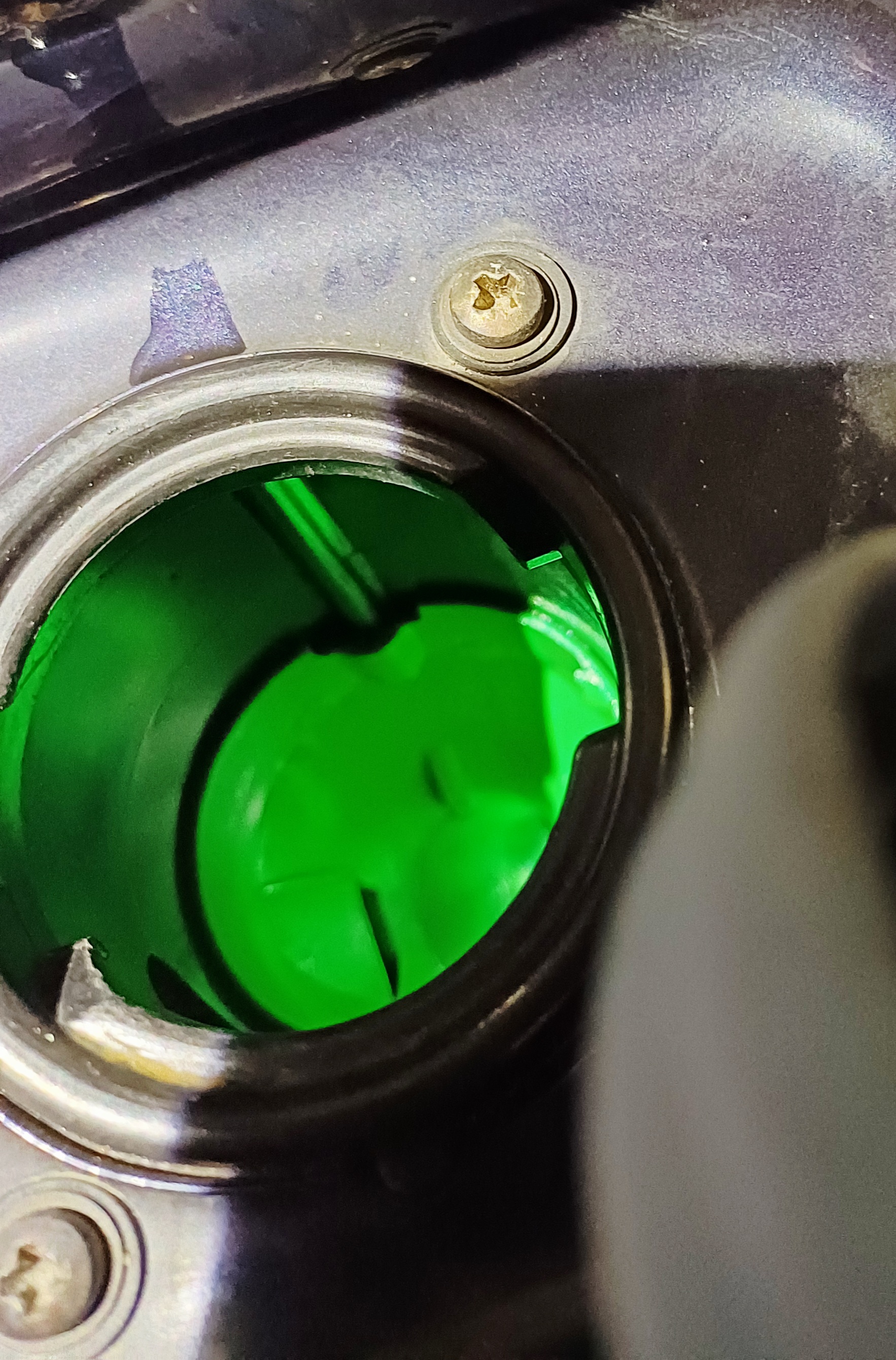

Bonjour
Je n'arrive pas à mettre de l'essence, le pistolet saute, j'ai essayé 2 stations différentes
Je dois mettre le pistolet à l'extérieur et c'est très long
Avez vous une idée ?

Mise à l air libre bouchée? Sur Qp 5? Tu n avais pas déjà eu un problème de filtration?

Si bouché comment ? Et comment le déboucher

Véhicule importé ?
Tu peux pas enlever le réducteur vert pour mettre le pistolet au fond?

J'avais oublié le sujet mais j'ai refait le plein aujourdhui le vert est bien 8cm plus bas dans la goulotte.
Est ce que tu peux essayer de le renfoncer?

Sylv1 a écrit : lun. 29 déc. 2025 13:42 J'avais oublié le sujet mais j'ai refait le plein aujourdhui le vert est bien 8cm plus bas dans la goulotte.
J'ai pas compris
Apparemment il faut enlever de l'intérieur du coffre et enlever le siège

La partie verte est normalement plus enfoncée dans la goulotte si j’ai bien compris

C’est ce qu’a l’air de «  dire » sylv1

La photo écrase un peu mais oui le truc vert dans la goulotte semble plus profond dans la goulotte sur la mienne
Mais peut-être que ta photo écrase aussi la perspective

J'ai démonté et remis en place le ressort du clapet et j'ai toujours le même problème
Le pistolet saute ou ça rejete l'essence
