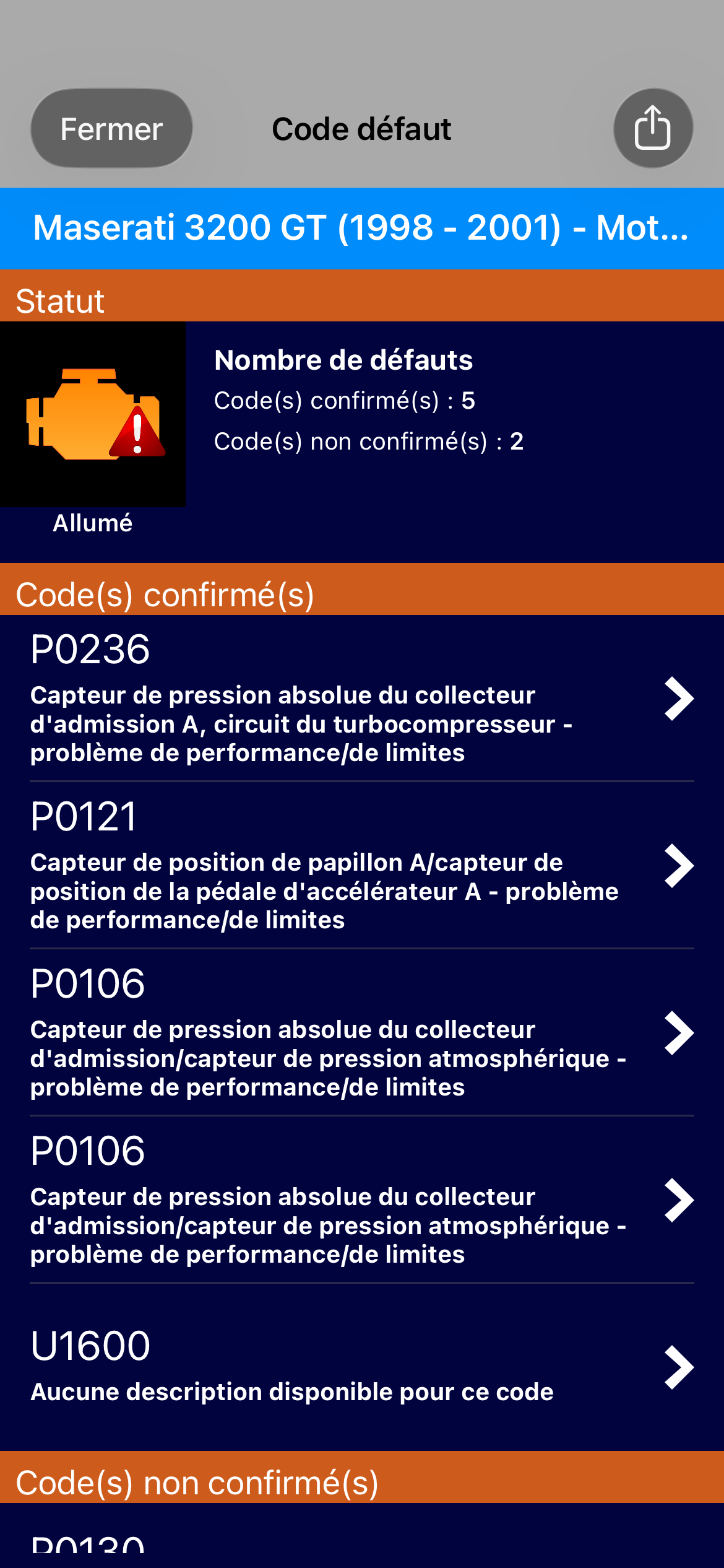

Par contre, maintenant, j'ai un autre problème.
Pb de capteur de pression absolue du collecteur d'admission + U1600 (Immobiliser)
J'ai déjà vu qu'il y avait un post Map Sensor PRT 06/00 3200GT.
Ma question est de savoir si c'est facile à remplacer car la voiture est immobilisée, impossible à démarrer !

Si c'est le capteur côté baie de pare brise un peu côté passager oui c'est facile et ne coûte pas cher ;)

merci beaucoup, je vais m'y lancer
