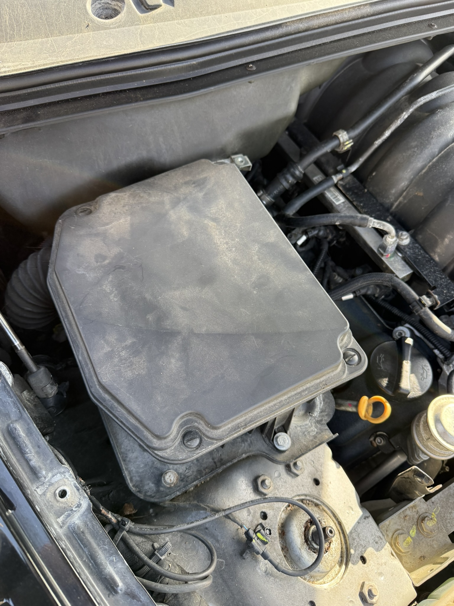

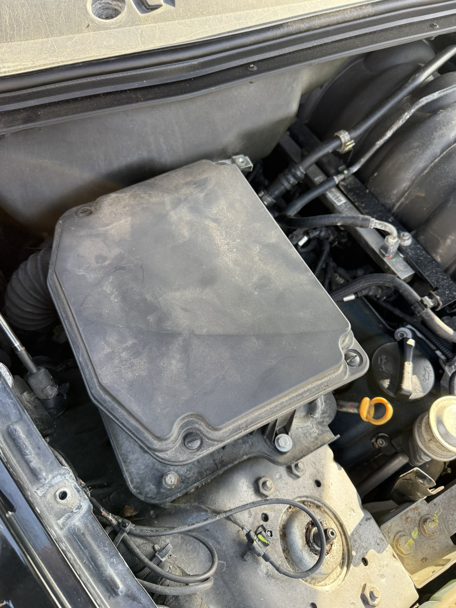

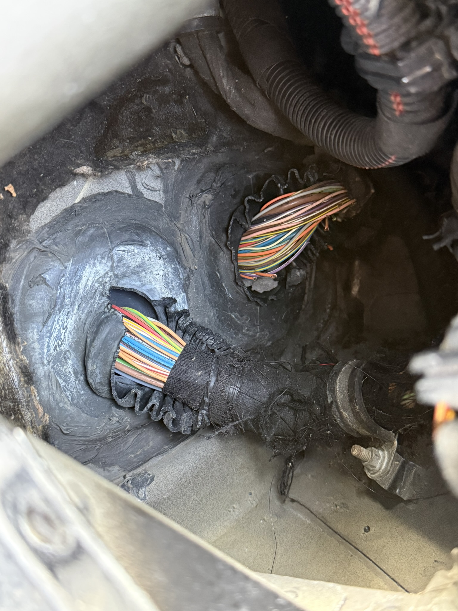

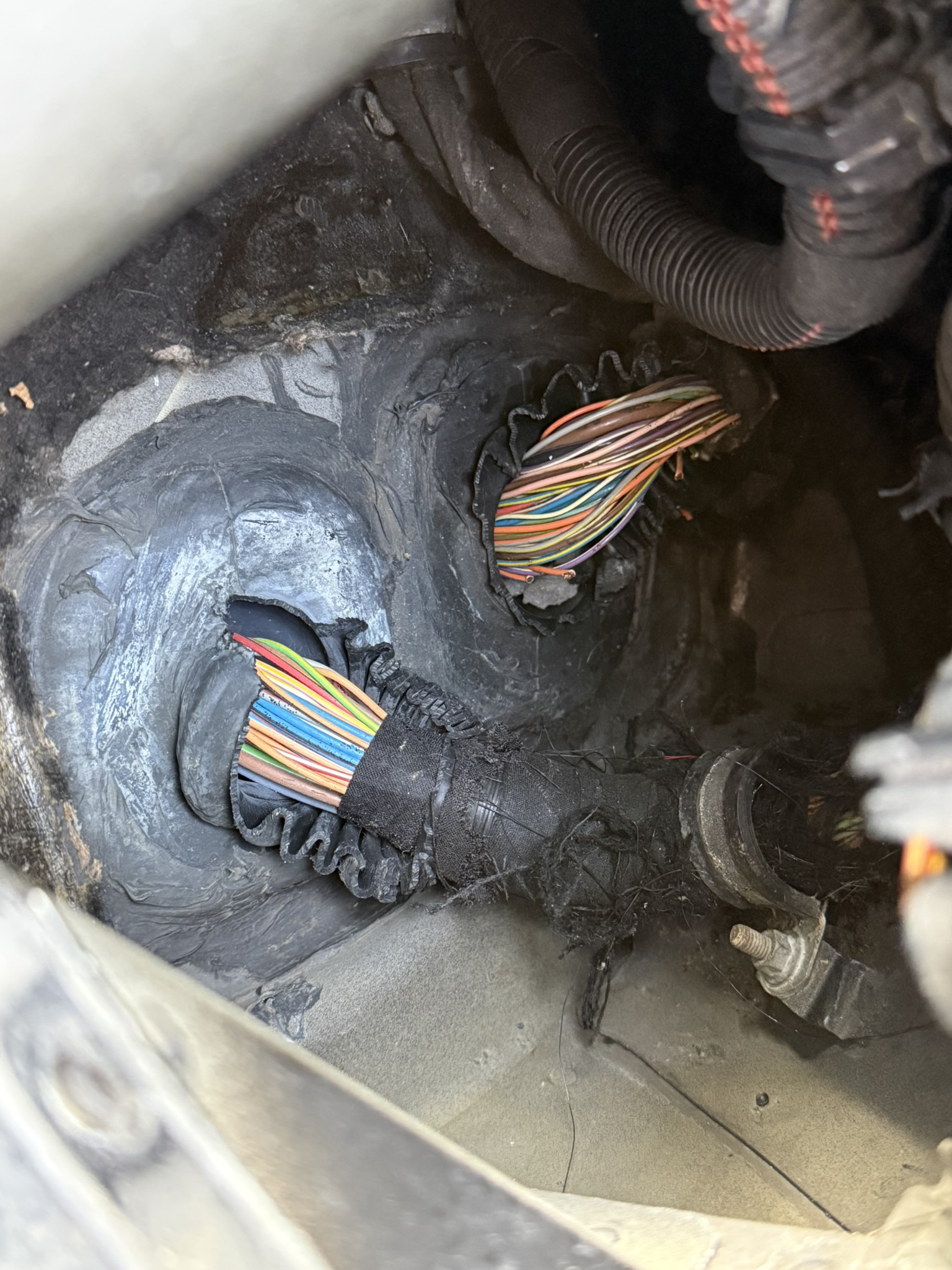

Suite à un problème de rongeurs sur ma Quattroporte V de 2008, plusieurs fils du faisceau moteur ont été endommagés, ce qui a provoqué des défauts actifs de suspension et de capteurs de stationnement avant.
Il semblerait que le faisceau puisse être réparé localement sans avoir à le remplacer entièrement. Je suis donc à la recherche d'un électricien automobile compétent pour diagnostiquer et réparer ce type de problème.
J'habite en Essonne (91). Est-ce que quelqu'un connaîtrait un bon électricien automobile ou un atelier spécialisé dans les diagnostics et réparations de faisceaux électriques en Île-de-France ?
Merci d'avance pour vos recommandations.

Si les dégâts se limitent à ce qui est visible, j'aurais tendance à dire qu'à peu près n'importe qui saurait faire.
Un peu de fil à la bonne section, quelques manchons thermo-soudables, de la gaine thermo et un décapeur thermique et en 1h c'est réglé.

tout bon electricien auto peut faire cette intervention
le plus long sera d'acceder derrière la boite a gant et le dessus de pied pour acceder au faisceau
