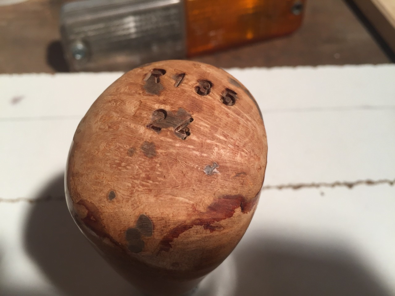

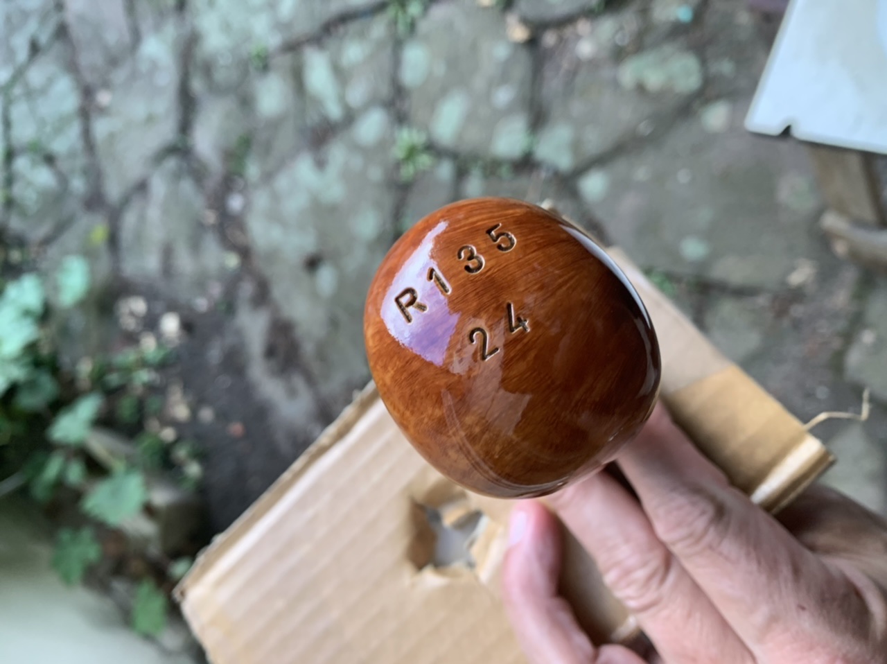

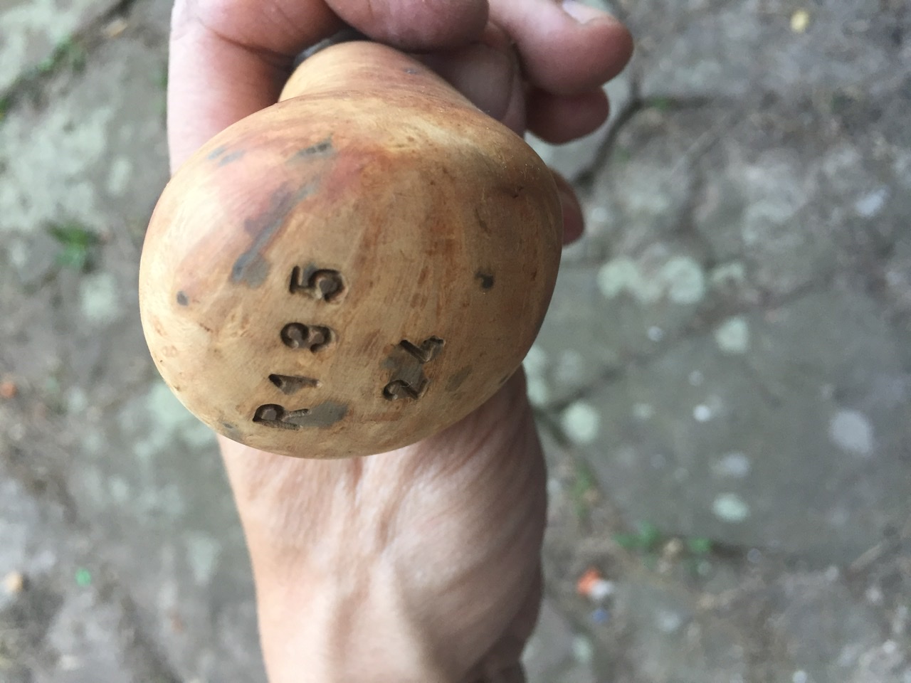

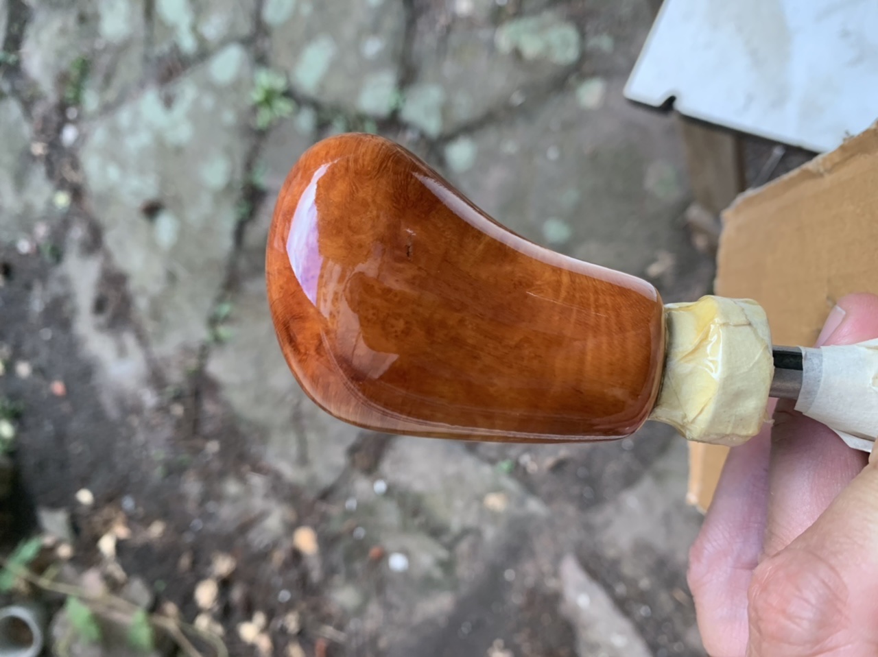

Le pommeau de vitesse, se raye, puis la transpiration se fait une voie, puis éclate le vernis et noircit le bois.
J ai d’abord utilisé le papier abrasif. Pas une bonne idée.
Ensuite j ai trempé le pommeau dans un pot de yaourt rempli d acetone, et la miracle, une jolie pellicule de vernis se detache.
Ensuite, il faut ramener le bois en enlevant les taches noires. Avec un nettoyant textile pour enlever la rouille. Il faut être patient et rajouter du produit chaque jour sur les taches.
Ensuite ponçage.
Puis vernis, couches fines et ponçage au 800 à chaque fois.
Au bout d une 15eaine de couches, c est ok.
Et la,...
Il séchait...
Et bref à cause de..., il est tombé par terre et ça a abîmé le vernis :oops:
Mais bon, c était de toute façon trop foncée, donc j ai réenleve le vernis. Facile cette fois.
Puis j ai éclaircis le bois avec un mélange d eau oxygénée et d amoniac.
Ça sort pas beau :cry: :ugeek: :o
Il faut reponcer doucement pour revenir à une couche de bois clair.
Et de nouveau, une fine couche de vernis cellulo, un jour de séchage, ponçage au 800, 20 fois, 20 jours donc :shock:
Messages : 2957
Re: 222 4v
L'Art de pommer du temps :D
Messages : 4700
Re: 222 4v
Le pommeau le plus beau de Maseratitude. Bravo Konimino :Maze
Messages : 9158
Re: 222 4v
Bel effort.
Ton pommeau te le rend bien ;)
Messages : 10586
Re: 222 4v
A ta place je chercherai un pommeau d'occase pas trop moche, et celui-ci irait direct dans la vitrine... :mrgreen:
Storm
Messages : 2158
Localisation : 19
Re: 222 4v
Message par Storm »
Très beau rendu !
Messages : 9061
Re: 222 4v
Grande classe.
On va t'envoyer les boiseries des QP4 evo, vu que tu fais cela si bien. :mrgreen:
