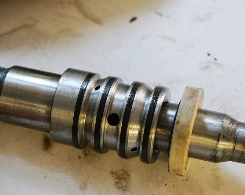

Une fois la crémaillère déposée, je me suis empressé de la dépiauter pour voir d'où venait le souci.
A mon avis c'est un concours de circonstance. Depuis son rapatriement de Belgique, la voiture est stationnée en extérieur et il a beaucoup plu. Vous connaissez sans doute le souci des prises d'air Naca et du bouchon de vase de DA...
Bon pour ceux qui ne le savent pas : la flotte peut entrer dans le circuit par le trou de la mise à l'air du bouchon. Depuis quelques temps j'ai donc mis un gant pour étanchéifier ça.
Donc à mon avis, tout ça suintait déjà un peu, et la flotte n'a rien arrangé : viscosité modifiée, et peut être usure "prématurée" des joints hydrauliques, qui ne sont pas prévus pour ce genre de mélange j'imagine :mrgreen: (ce n'est pas juste une hypothèse, il y a vraiment de l'eau, surtout au niveau des soufflets, ça coule encore ^^)
Pour ceux à qui ça pourrait servir, la référence du roulement d'arbre de direction : SNK 6201
J'ai pris les références des soufflets également : TRW 62020048 et 62020047
J'ai le joint spi de l'arbre ainsi que le cache poussière, il me manque encore le plus important : les joints hydrauliques.

Au passage, j'ai pris les mesures des soufflets de crémaillère TRW cités plus haut qui malheureusement ne sont pas disponibles sous cette référence. Peut être que cela aidera à trouver un équivalent (je n'y suis pas arrivé, j'ai commandé des universels que j'espère être suffisamment proches pour fonctionner convenablement) :
- Soufflet 1 -
Diamètre intérieur 1 : 18-19mm
Diamètre intérieur 2 : 45mm
Longueur moyenne : 190mm
- Soufflet 2 -
Longueur moyenne : 150mm

stalje a écrit : J'ai le joint spi de l'arbre ainsi que le cache poussière, il me manque encore le plus important : les joints hydrauliques.
J'etais tombe sur ce site en Pologne, ils ont peut-etre ce qu'il faut:
https://lemming.shop/rotary-seals?page=25
En tout cas si tu trouves les joints je prends aussi au moins un jeu.
stalje a écrit : Au passage, j'ai pris les mesures des soufflets de crémaillère TRW cités plus haut qui malheureusement ne sont pas disponibles sous cette référence. Peut être que cela aidera à trouver un équivalent (je n'y suis pas arrivé, j'ai commandé des universels que j'espère être suffisamment proches pour fonctionner convenablement) :
- Soufflet 1 -
- Soufflet 2 -
Bizarre moi j'ai 47mm, pas 45 (sur la cremaillere)
Les soufflets en petit diam 18-19 sont introuvables au prix raisonnable. Je pense qu'il faut prendre du 12-15 et serrer sur la biellette et pas sur la rotule.
stalje a écrit : Donc à mon avis, tout ça suintait déjà un peu, et la flotte n'a rien arrangé : viscosité modifiée, et peut être usure "prématurée" des joints hydrauliques, qui ne sont pas prévus pour ce genre de mélange j'imagine :mrgreen: (ce n'est pas juste une hypothèse, il y a vraiment de l'eau, surtout au niveau des soufflets, ça coule encore ^^)
Je te propose une explication bien plus banale: liquide DA jamais changé depuis 15 ans. La plupart des bitubes faisant 500km / an (l'effet ouaou d'une Mase est le meme qu'elle roule ou pas) les proprios pensent que du coup faut rien changer.
D'ailleurs moi je vire le bocal merdique de DA Mase et je mets le ZF bonbonne qu'on trouve sur la plupart des voitures de l'epoque.
Meme chose pour le vase d'expansion d'eau: le vase pourrit et le bouchon ne tient par la pression. Je mets les vases VAG avec les bouchons 0.9 bars, un des trucs que ce groupe sait bien faire.
