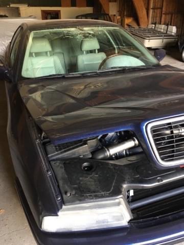

Oui c est un défaut finalement bien identifié. A basse vitesse ça n est pas si grave mais à 200 oui...KoolChaine a écrit :Salut Koninimo
J'ai aussi le problème du capot qui se verrouille mal côté passager. C'est arrivé après avoir trop soulage le vérin.
C'est un peu pénible à refermer après.

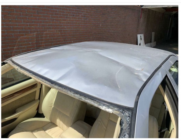

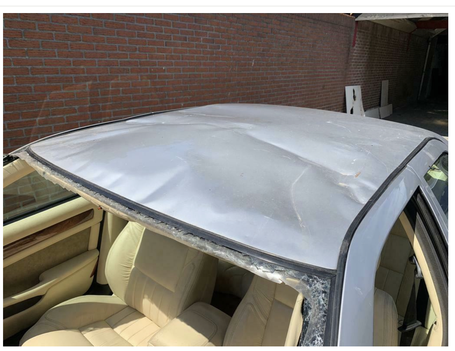

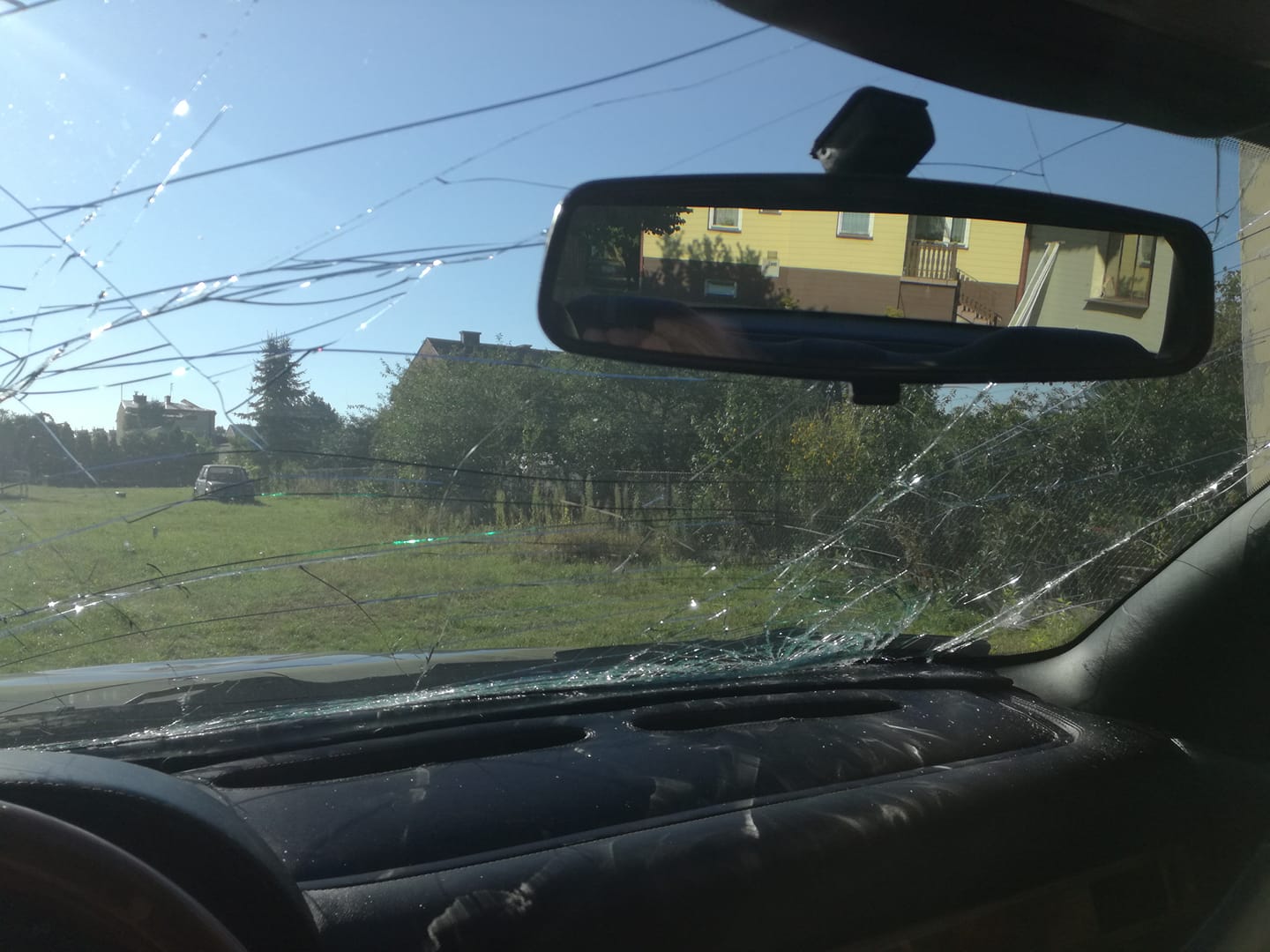

Avec l'état du parebrise et du toit j'aimerais bien savoir comment le type a géré la situation...
Re: Plaidoyer pour la QP IV
Froggie a écrit :Avec l'état du parebrise et du toit j'aimerais bien savoir comment le type a géré la situation...
En fermant les yeux,
En écrasant le frein,
En hurlant,
En priant ?
C est un peu l angoisse.

Salut Konimino2, tu vas me faire flipper à force...Konimino2 a écrit :Encore une...
Vraiment attention...
J' ai l'impression que ça ne concerne que les non Evo?
A part vérifier en tirant dessus, je ne vois pas que faire d'autre?

Sur mon ex Ghibli GT (1997), côté passager l'accrochage était également bien faiblard.
Je pense que c'est le même système Ghibli - QP
Il fallait vraiment aider pour verrouiller sinon ca décrochait à terme avec les vibrations.

Ah oui chaud! Ça doit vraiment surprendre à 140 quand le capot s’ouvre !!!

Ca explique la pénurie de parebrise de QP4.

Hum, je suis désolé, mais il faut qu on se penche sur cette s..... de capot
Encore une en hollande Et dimanche pierre Nallet disait chercher un pare brise pour une qp4 pour laquelle c était arrivée.
Quentin a montré le passage du câble à l angle. Vérifiez ou faites vérifier.
Il faut vraiment qu on règle ce problème.
Et en effet ça explique pourquoi, le plus souvent les pares brises manquent sur les autos pour pièces.
