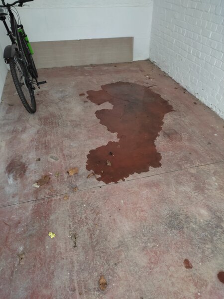

Le sol du garage quand j'ai ressorti l'Indy au retour de vacances, au moins un litre de LHM par terre :(
Apparemment il y a encore une fuite assez sérieuse.
En plus l'A/C semble ne fonctionner que par intermittence, comme si le compresseur se mettait en sécurité, et on entend un sifflement à l'arrêt, comme si du gaz fuyait.
Pas très content...

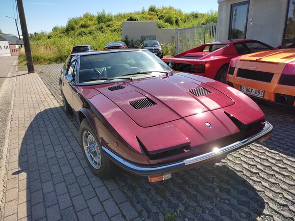

Prête pour le départ!
C’est quoi les deux autres derrière??? anglaises? allemandes???
Et tous cas surement pas produites dans le meme coin, pas possible..... :lol:
Messages : 1405
Re: Restauration Indy 4900
A droite de la photo, une Testarossa et une Gallardo j'imagine ?
J'ai bon ?
Au fond, il me semble apercevoir (De gauche à droite):
Une mini , une Volvo S 60 , une Fiat 500... :?:
Ce qui ferait (au fond de la photo) un trio:
1/ Anglo/allemand pour la mini
2/ Suedo/chinois pour la Volvo (Sauf si fabriquée entre 1999 et 2010, ce qui en ferait une Suedo/américaine car propriété de Ford à cette période)
3/ Italien pour la Fiat 500.
Les paris sont ouverts. :D

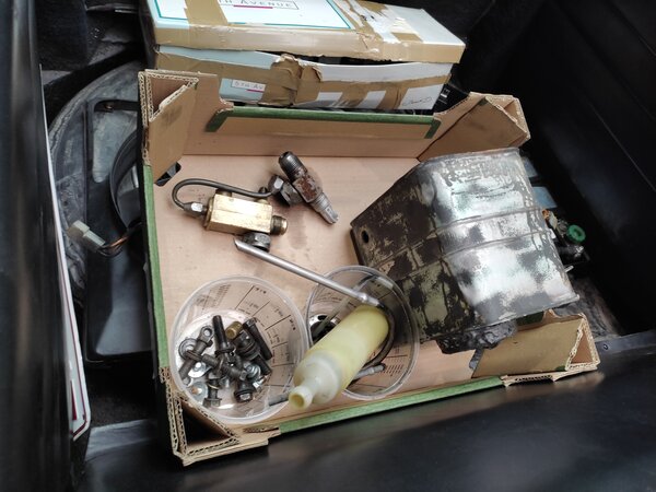

Le vase a été complètement démonté, sablé et retesté:
Il apparaît que la réparation d'étamage du fond du réservoir (fausse bonne idée) n'a pas tenu.
L'étamage n'étant pas une vraie soudure mais une sorte de "collage" de métaux, il ne peut pas assurer une étanchéité parfaite sauf à refaire complètement le fond en étain (et encore...) et le LHM parvient à s'infiltrer par capillarité dans les zones corrodées/réparées et à fuir.
Comme il est impossible de trouver une pièce OEM refabriquée, il a donc été décidé de changer le vase et d'approvisionner un vase en aluminium ayant des piquages permettant d'adapter plongeur et tubes pour une fonctionnalité similaire.
Je conserverai l'ancien vase comme "archive".

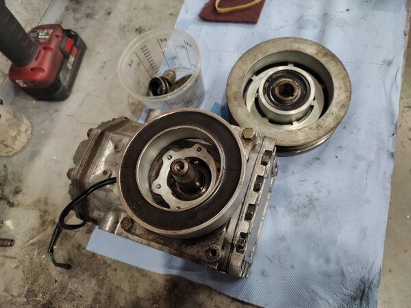

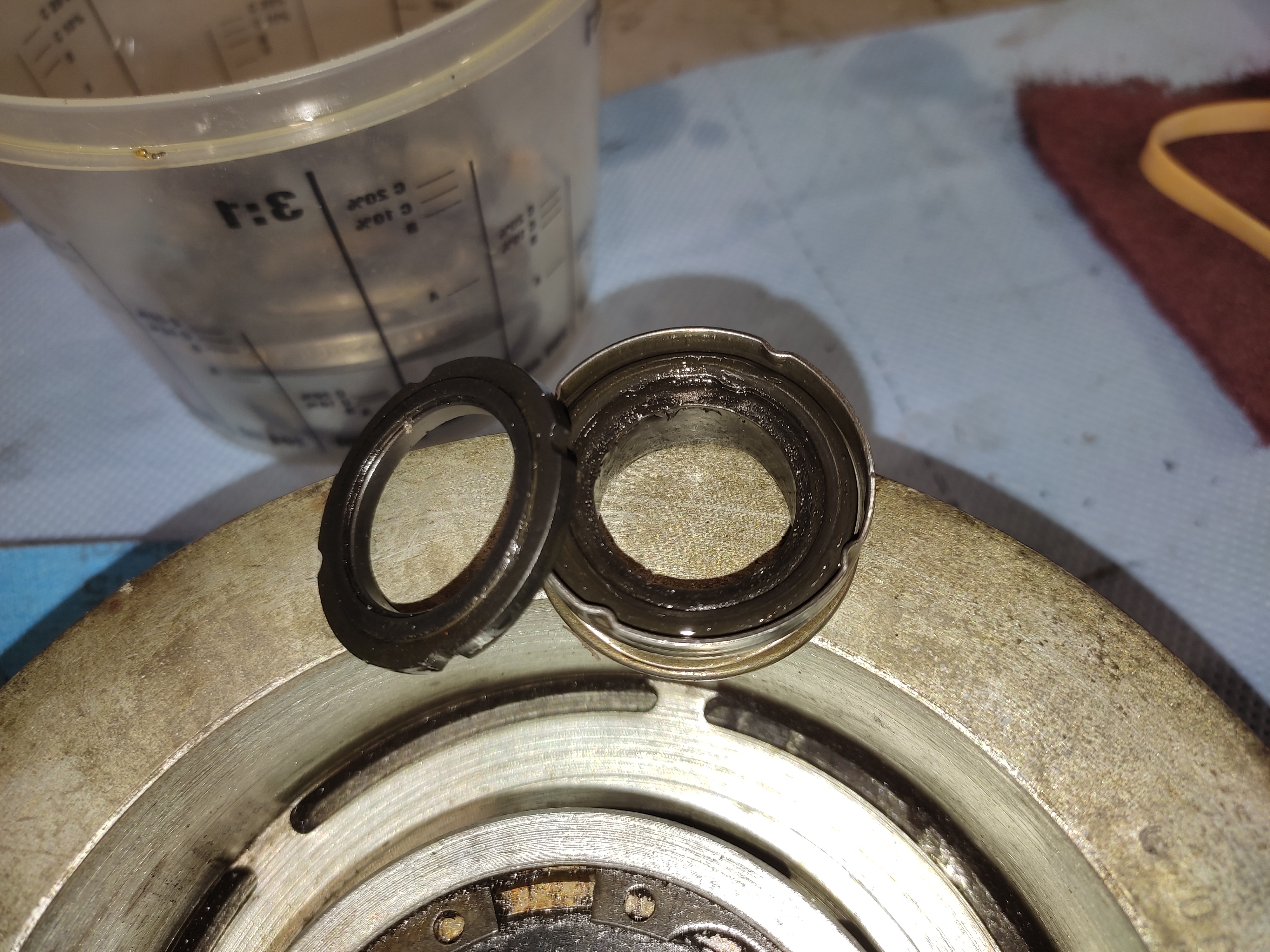

Concernant ensuite l'A/C déficient et le sifflement observé après arrêt du moteur:
Le test du circuit montre qu'il n'y a plus de gaz R134a.
Il y a donc bien une fuite majeure.
Le compresseur a été entièrement démonté:
Un examen minutieux de toutes les pièces permet de trouver le coupable, un joint/bague dans l'axe du compresseur, bien abîmé:
Il apparaît qu'un joint lambda a été monté par erreur en lieu et place du joint approprié.
Ce joint n'a pas tenu au contact de l'huile du compresseur et s'est progressivement détérioré.
La pièce correcte va maintenant être approvisionnée.
La bonne nouvelle, c'est que les pannes ont été bien identifiées et que les réparations devraient maintenant aboutir à des systèmes de freinage et de chauffage/climatisation fonctionnels ...enfin!

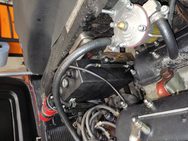

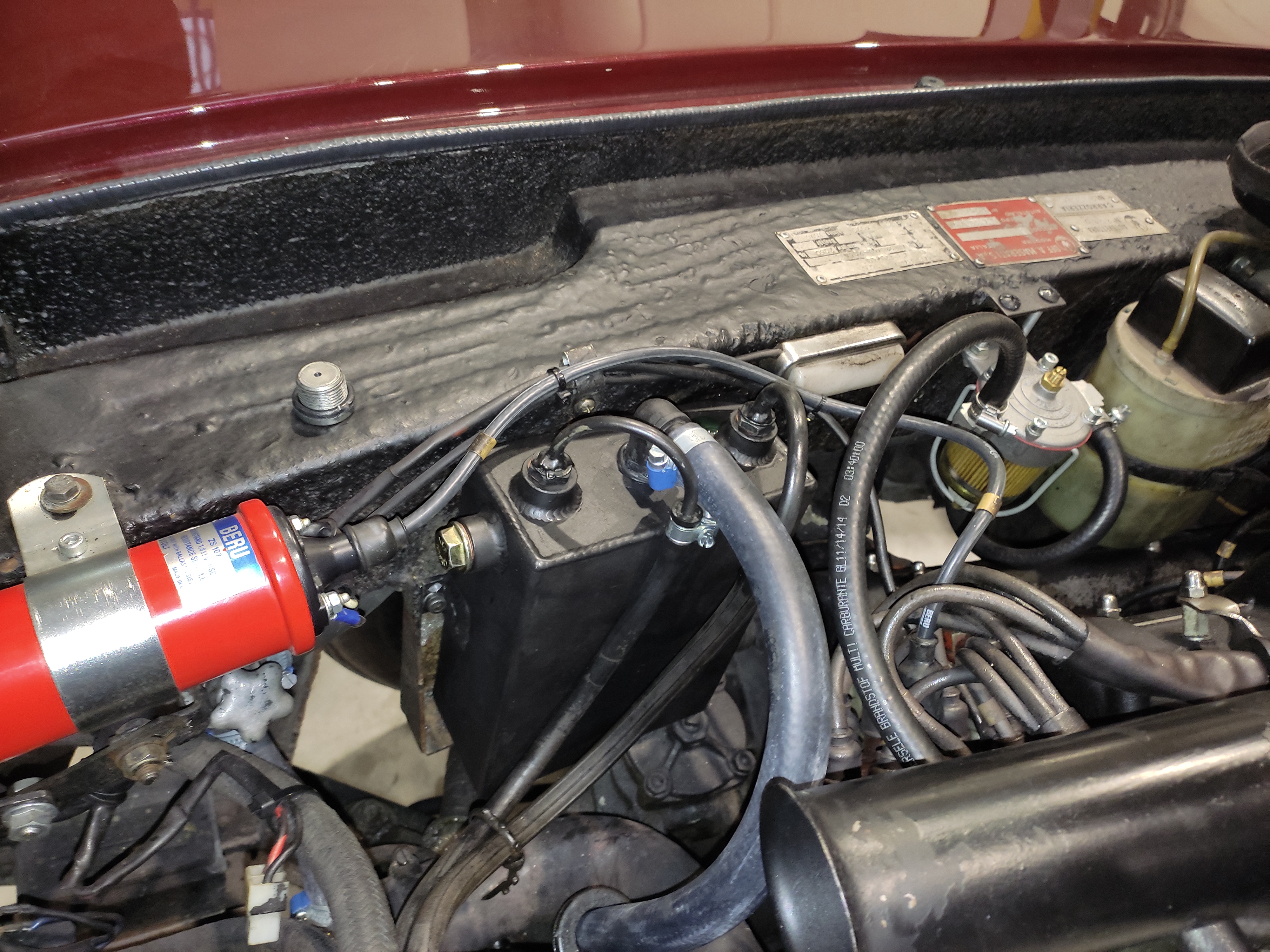

On commence par l'adaptation et l'installation du nouveau réservoir pour le LHM.
Le bocal en aluminium a été peint en noir, il s'intègre ainsi bcp mieux avec les autres composants dans la baie moteur.
Il comporte un certain nombre de piquages qui vont être utilisés pour les entrées/sorties du fluide, mais il a fallu créer un orifice avec filetage pour placer le plongeur (en haut au centre du bocal):
Il y a d'emblée deux piquages sur le côté avec un tube transparent pour mesurer le niveau de liquide, comme sur le vase original:
Il faut encore finaliserl'installation puis remplir et tester.

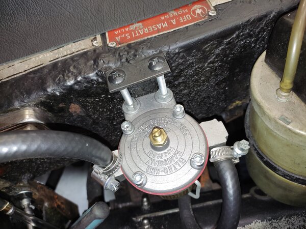

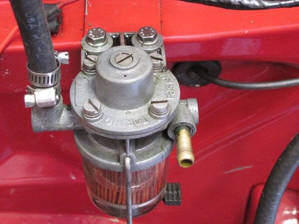

Sympa, C'est le filtre à LHM à côté ?
Messages : 9194
Haha.
Le réservoir cylindrique transparent avec une sorte de filtre dedans (une membrane), c'est le régulateur de pression d'essence.
Je crois que celui-ci (un Malpassi) n'est pas celui d'origine (un Fispa) qui aurait donc été remplacé par le passé.
Mais les deux sont de la bonne came.
Le mien:
Le Fispa:

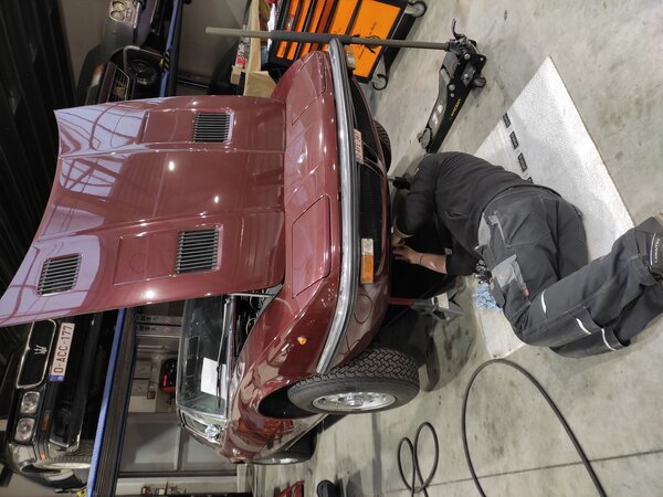

Oui, et malheureusement pas bonnes :(

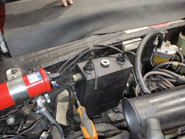

Le circuit LHM a été remonté, avec son nouveau réservoir:
Tour de piste de l'Indy par Valenti, apparemment pas de pb.
Mais le lendemain, flaque de LHM au-dessous :o
Maintenant c'est une fuite au niveau de l'axe de pompe.
La pompe est en cours de démontage et va être renvoyée chez un réparateur Citroen...
Mais s'il n'y avait que ça...

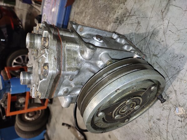

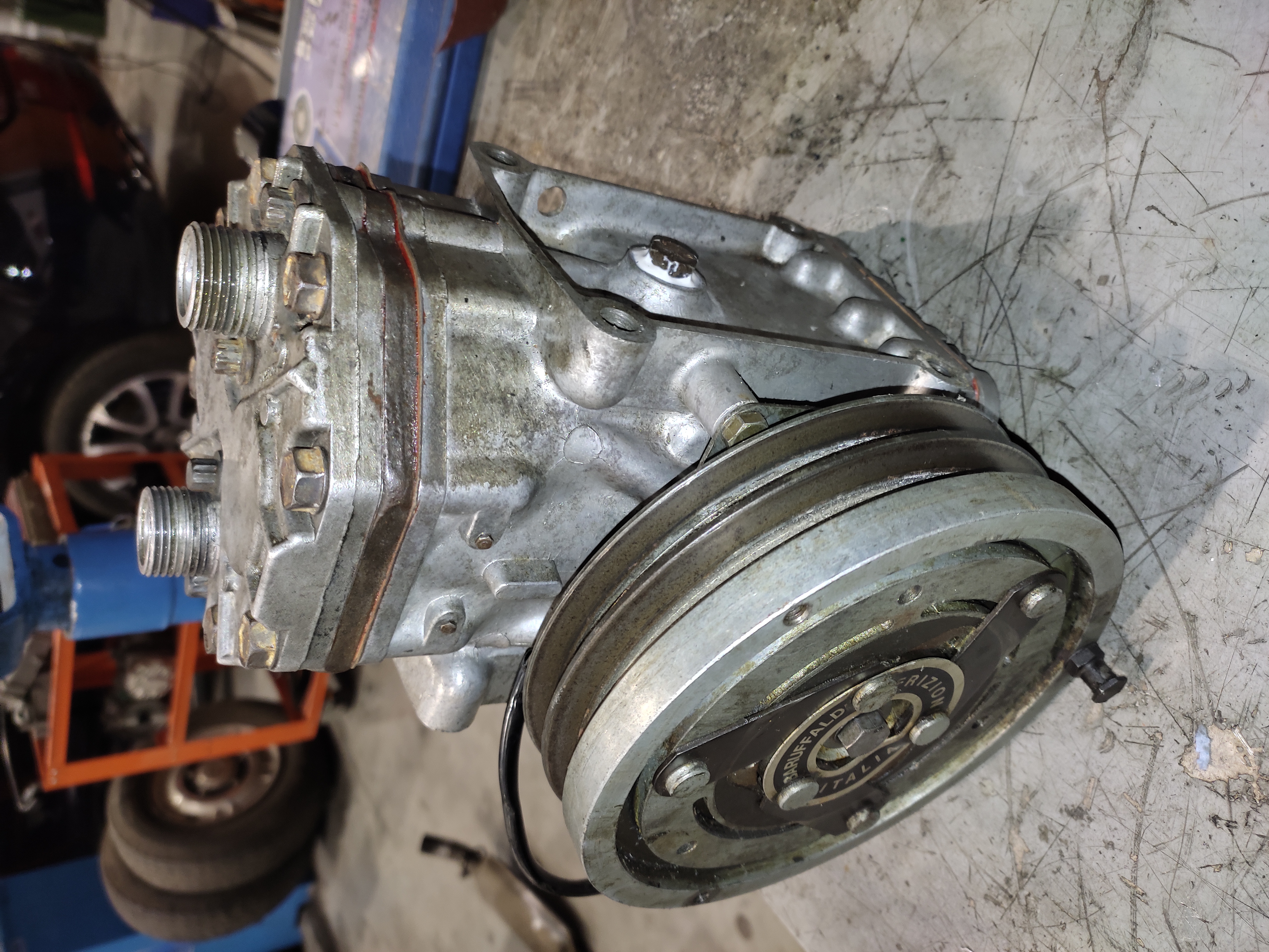

Le compresseur d'A/C qui avait été remonté avec un nouveau joint d'arbre semble mort.
Au fonctionnement, il apparaît une fuite de gaz entre la partie haute pression et la partie basse où se trouve l'huile. Au bout d'un certain temps, la surpression dans la partie basse fait sauter le fameux joint d'axe :shock: , entraînant au passage perte du gaz réfrigérant.
Le compresseur a été à nouveau sorti, examiné:
Après tests, il semble que la fuite se ferait via les chemises des pistons, peut-être à cause d'une ovalisation des chemises et/ou d'une déformation du corps du compresseur :shock:
Peut-être un compresseur trop sollicité ou mal entretenu. En tous cas, ce ne serait pas économiquement réparable...
J'ai trouvé des compresseurs York du même modèle, neufs refabriqués, environ 400 roros. Valenti m'a dit que c'est sans doute la meilleure solution, il se charge d'en approvisionner un.
L'Indy reste donc dans l'officina pour encore un certain temps...
