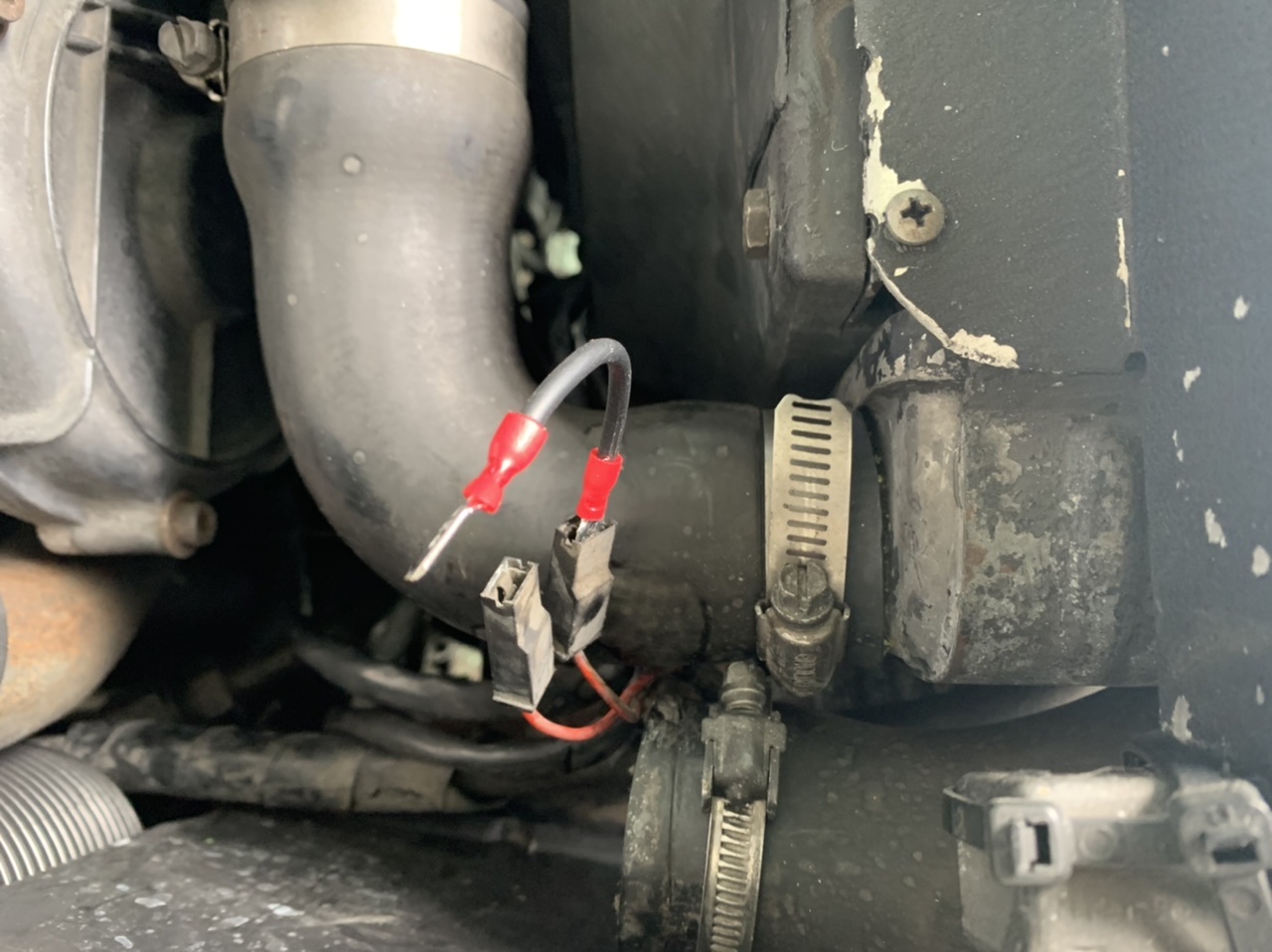

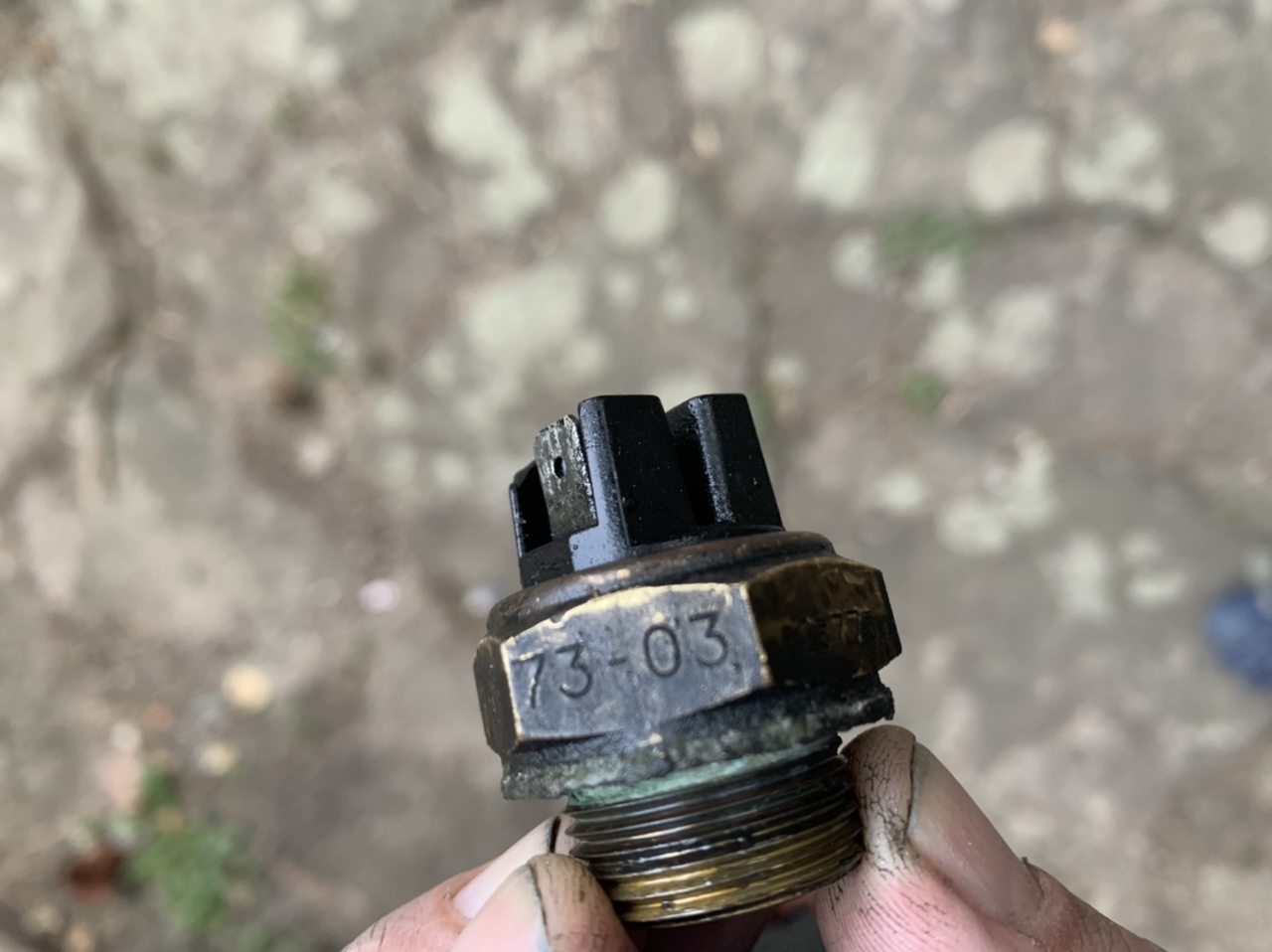

Attraper les cosses de la sonde de température d eau pour voir si c’est elle qui est rade, et ben c est pas gagné...
Messages : 9060
Re: 222 4v
Les remettre en place risque d'être encore plus dur. :?

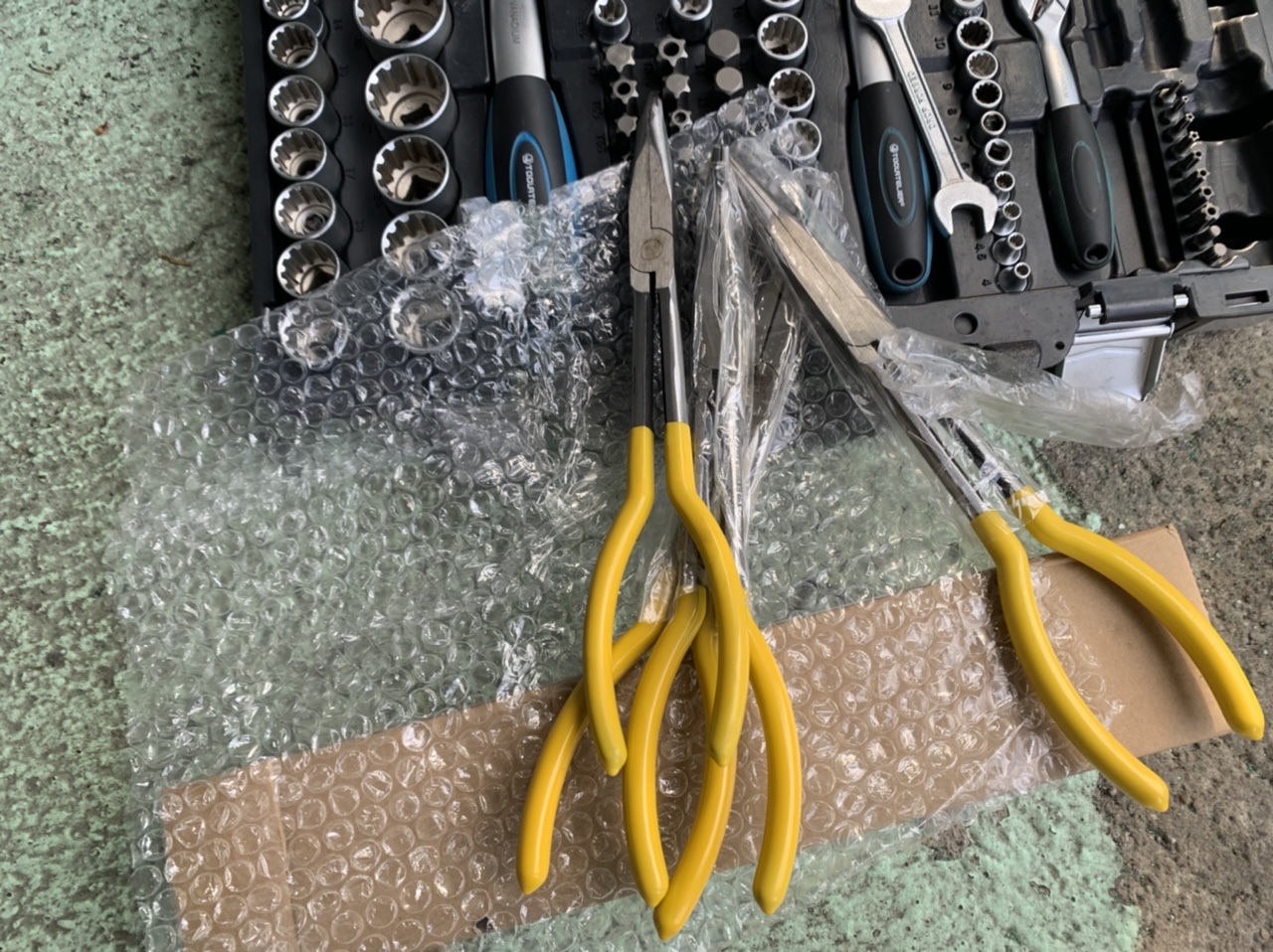

Pour venir à bout de mes rivets baladeurs, j'ai investi dans ce jeu de pinces (environ 27/28 cm de long)

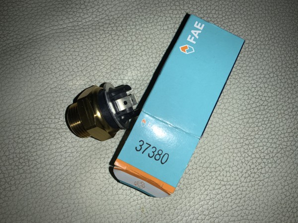

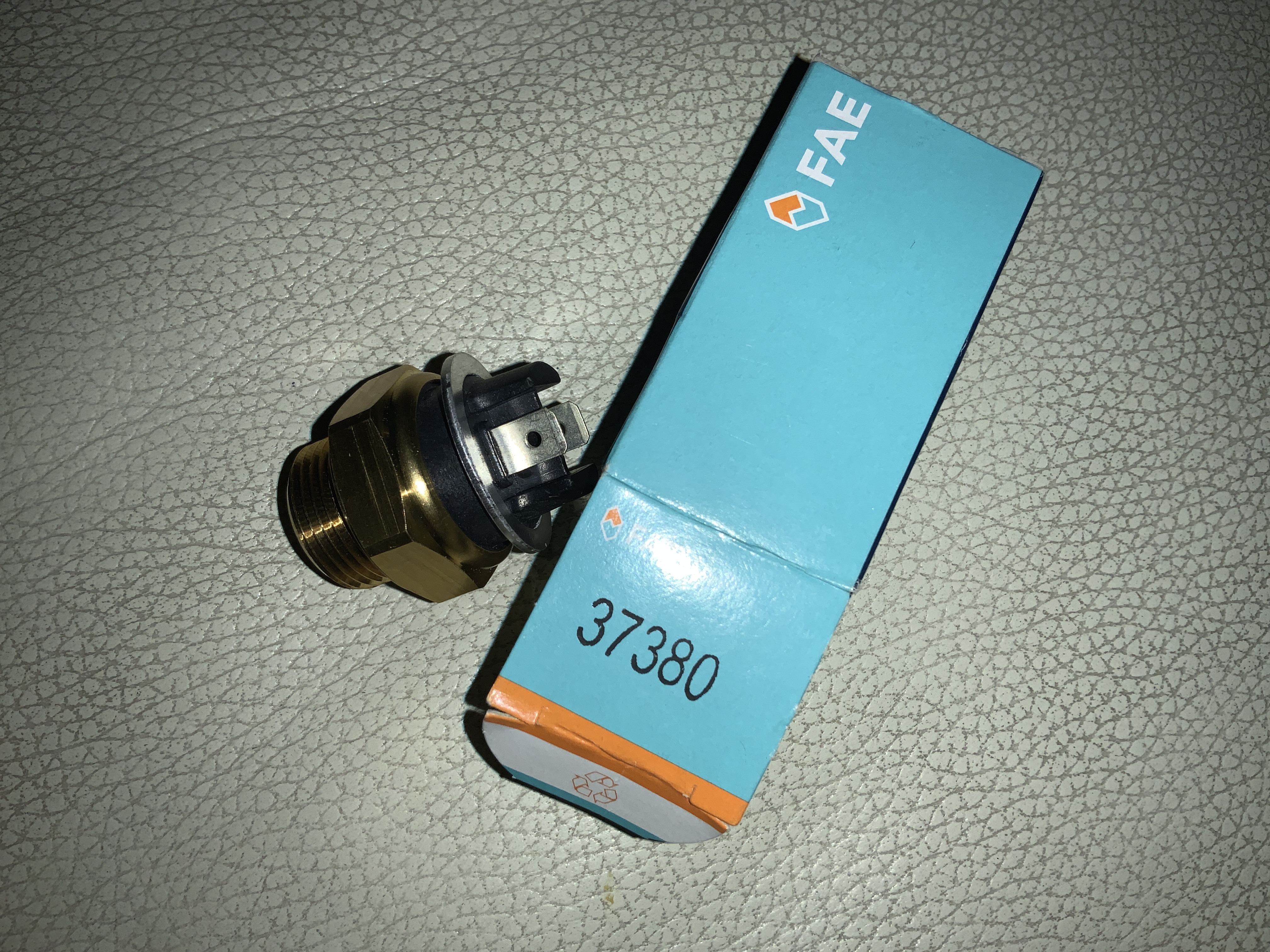

Merci Uzy, 34 e pour les avoir de suite... au lieu de 15, mais bon, c est exactement ce qu il me fallait.
C’est donc le thermocouple qui est carafe. Pfffff
Les ventilos se mettent bien en route, le relais claque...
Déjà eu le coup sur la Qp4, mais là ça va y a de la place pour le changer....
Du coup, il va falloir vidanger ....
Question qu est ce que vous faites du liquide de refroidissement? Il faut le porter en centre de traitement j imagine...

Tu t es fait plaisir avec les 3 cliquets aussi :lol:? Ça a l ai sympa ces pinces..
Pour le ldr, je dirais que oui, dechetterie...
Messages : 10497
Re: 222 4v
Cliquets mecatechnique

Messages : 10497
Re: 222 4v
Bon ben y a plus qu a....
Par contre, c est abuser
Y a presque pour plus cher d emballage que de thermo contact...
Messages : 10497
Re: 222 4v

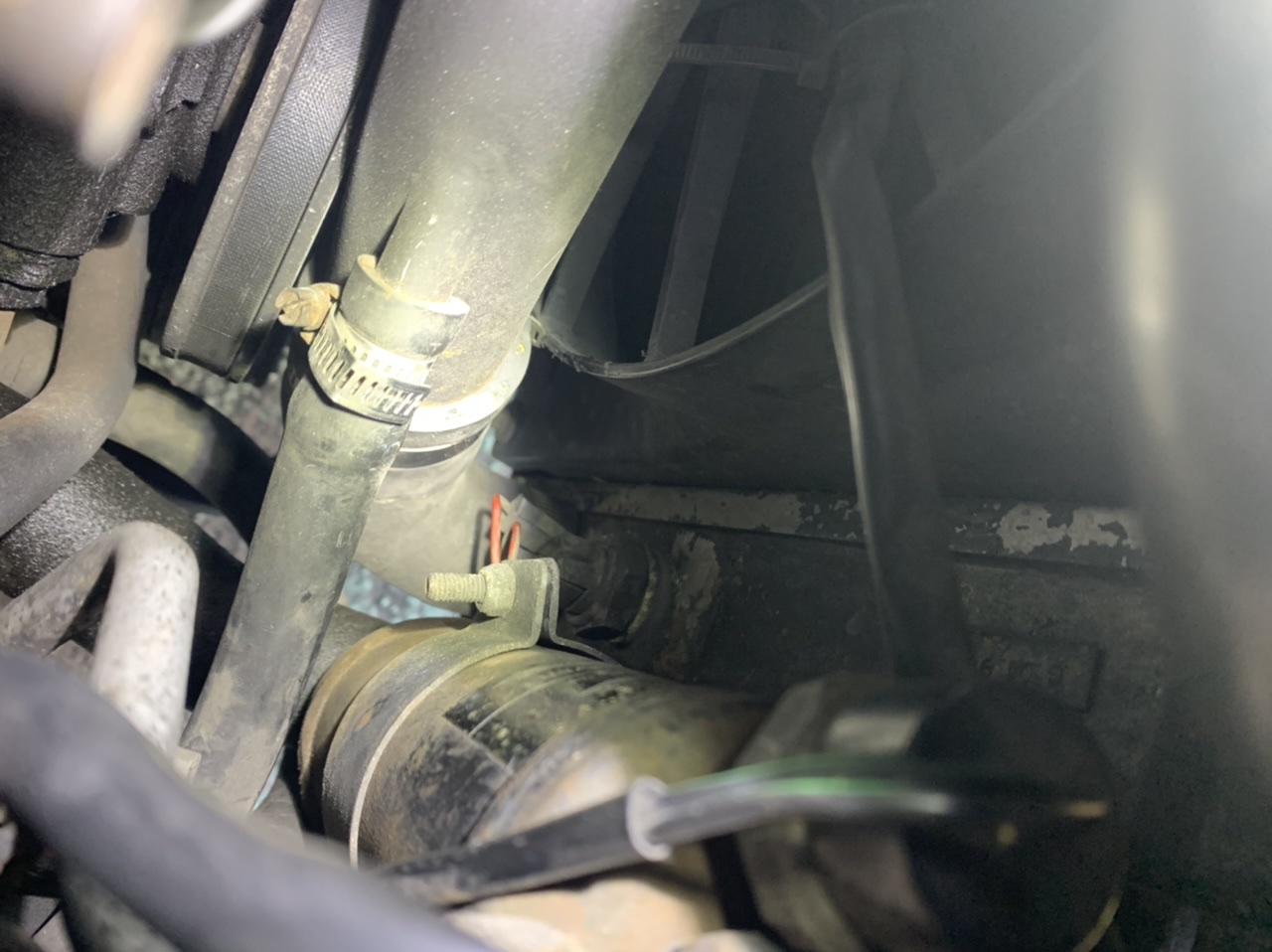

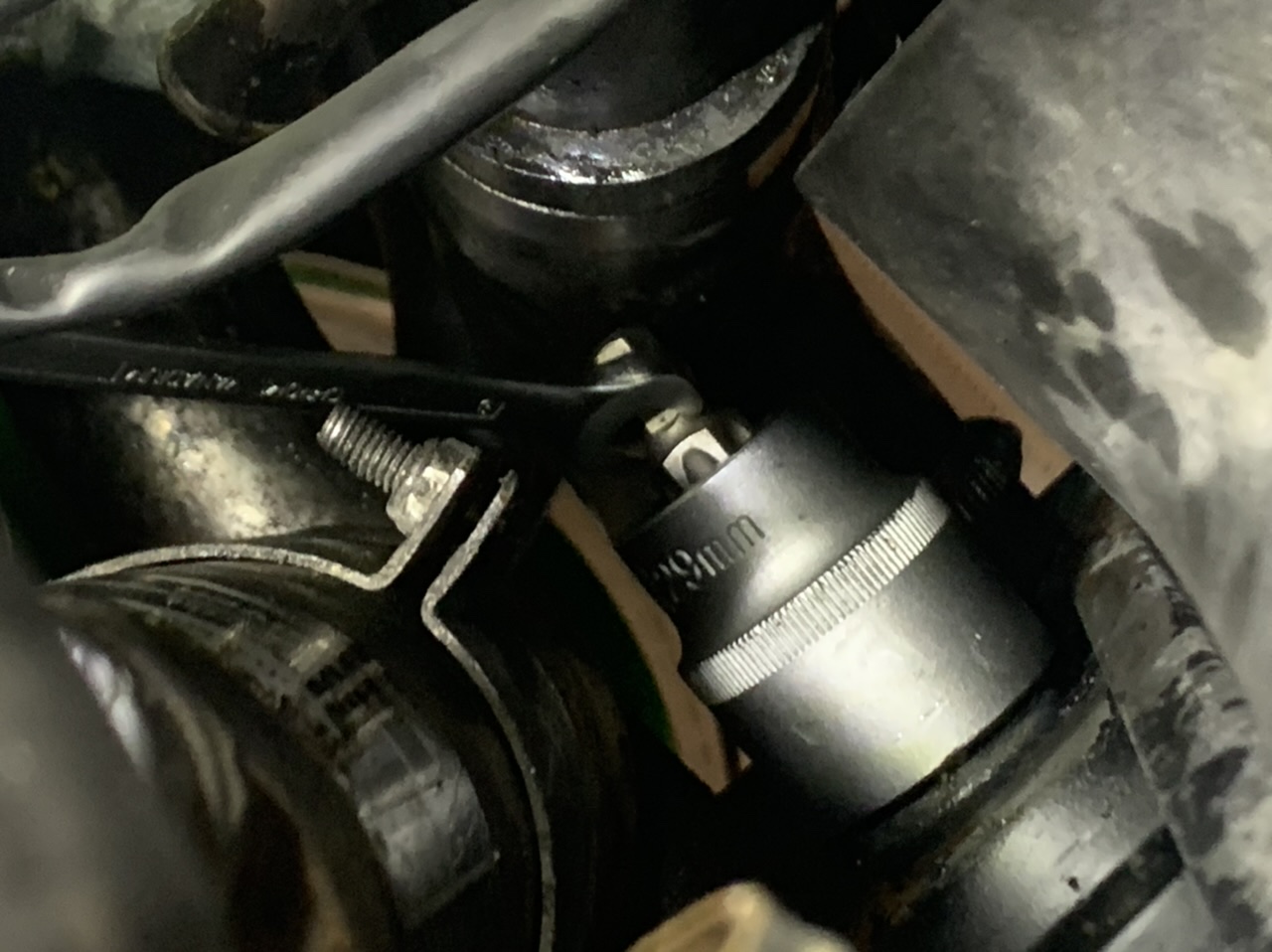

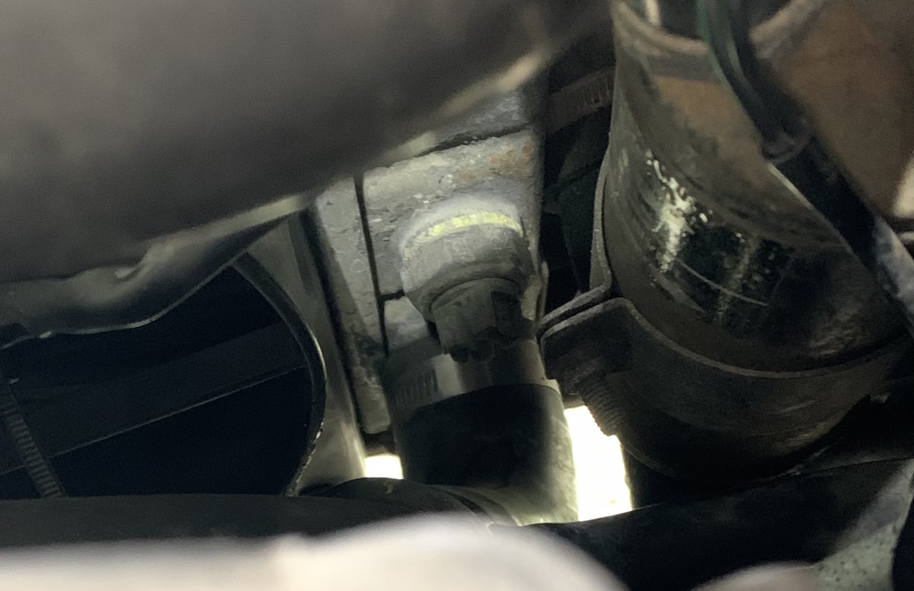

Changement de sondes
A enlever, lorsqu on ne veut pas tout tout démonter, et ben ce n est pas rigolo.
Alors vous voyez ce petit tuyau qui va au bas du bocal du LDR, donc c est par la que je vidange.
Et donc, quand vous remettez en eau, n oubliez pas de le rebrancher :o

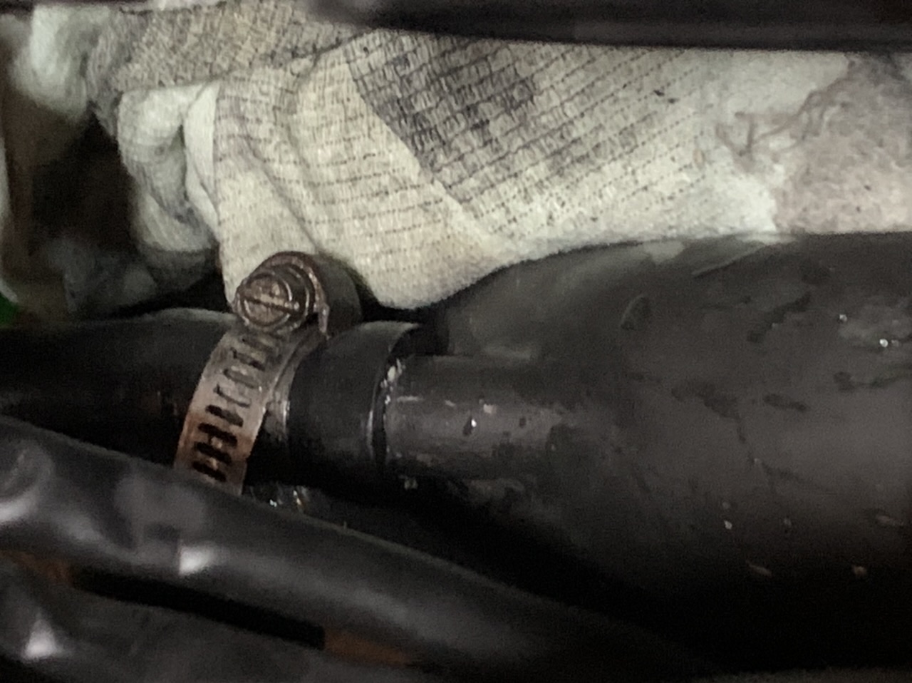

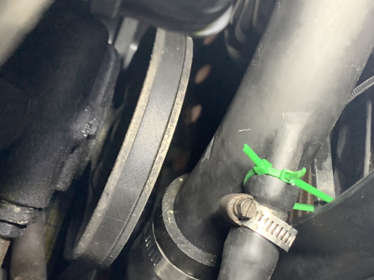

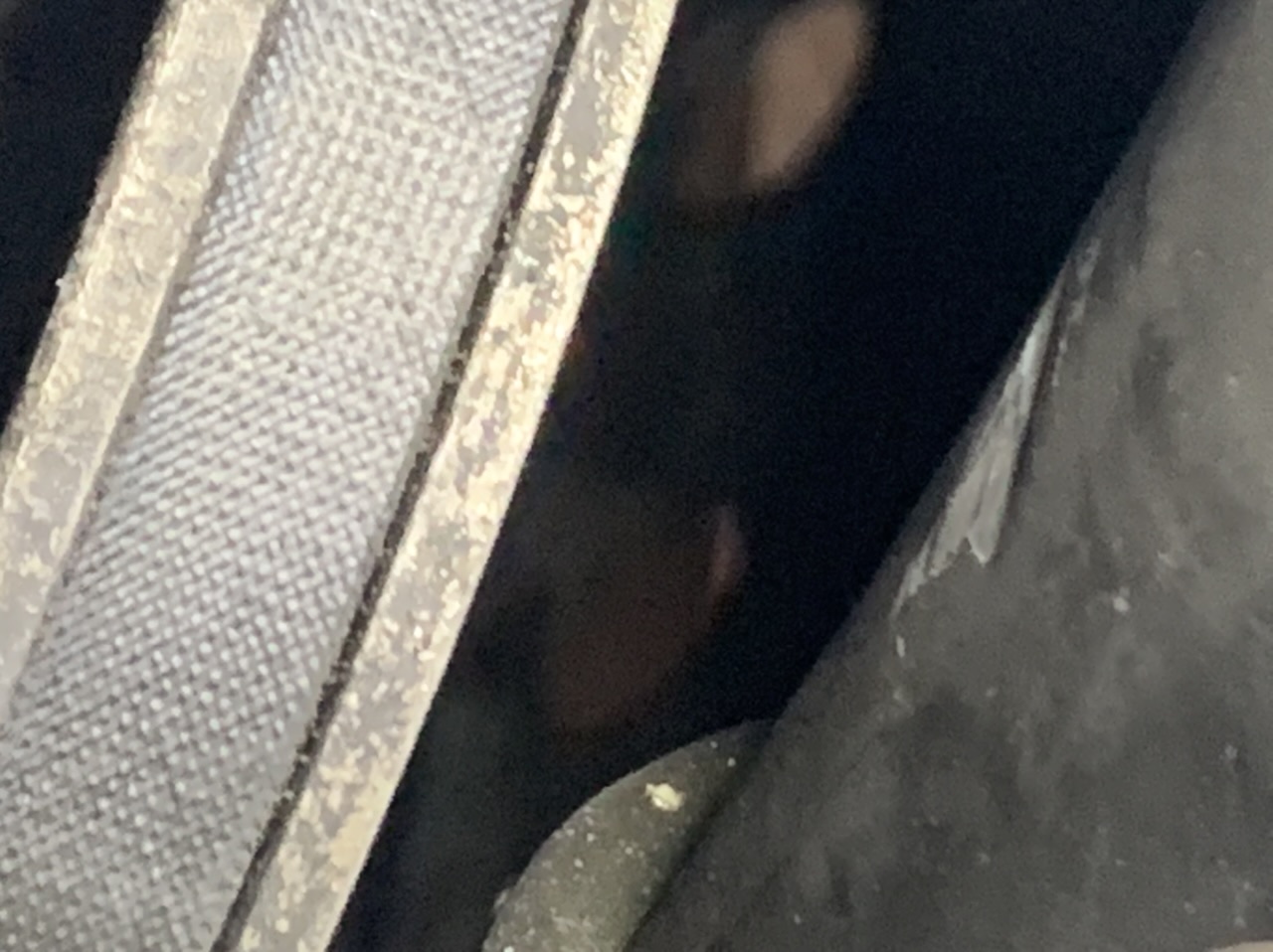

Pourquoi je mets un Rivesan?
Et bien parce que la conduite d eau à tendance à se plaquer contre la courroie et poulie de la D.A,
Si j étais vous, j irais jeter un coup d œil....
