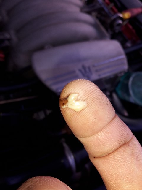

à suivre pour l'instant ça ne fuit pas et j'ai détecté un problème plus important... je "crois" bien que j'ai un joints de culasse hs à 65000kms !!! enfin je suppose de la graisse blanche dans les tube de vapeur d'huile ça me parait pas trop normal ou juste l'eau de condensation à cause de petits trajet !?

Nan, tu es sûr?Patrice@ a écrit :j'ai détecté un problème plus important ... je crois bien que j'ai un joints de culasse hs
Fumées blanches, mayo?
Et qu'est-ce qui aurait pu causer ça: surchauffe?

De ce que j'ai compris sur ces moteurs en plusieurs carters, c'est toujours plus ou moins gras...
EDIT : Si c'est juste ton histoire de graisse blanche, pour moi c'est rien... Dans ma durite de retour boite de dégazage aussi.

l'huile est normal sur la jauge mais environ a mis hauteur de la jauge quelques trace infime de graisse blanche(je viens de reçevoir de quoi faire la vidange) le LDR est normal mais depuis que je l'ai il n'y a pas moyen que le niveau reste au max je mets un verre tout les 1000km sans jamais descendre sous le mini

Tu n'as aucune fumée blanche à l'échappement?

Non rien de particulier blanc au démarrage quelques minute le temps de chauffe après c'est bonFroggie a écrit :Tu n'as aucune fumée blanche à l'échappement?

la graisse blanche ça ressemble fortement à de la mayo !Froggie a écrit :Nan, tu es sûr?Patrice@ a écrit :j'ai détecté un problème plus important ... je crois bien que j'ai un joints de culasse hs
sinon surchauffe non pas depuis que je l'ai jamais plus de 90 dans les embouteillage d'été
ce que dit joeley me rassure quand même je vais quand même investiguer et c'est vrai que le réseau de durite dégazage c'est du délire

Si je comprends bien, c'est sur le système de récupération de vapeur d'huile, pas sur le bouchon de remplissage?
Tu roules beaucoup avec ? De longs trajets? Parce que ça pourrait juste être de la condensation.
Sur la cup (qui n'avait pas du rouler des masses les dernières années avant achat), quand j'avais lavé le réceptacle, la moitié était remplie d'un genre de cappuccino aussi
Pour la baisse du liquide de refroidissement, à mon avis, des pertes au niveau du radiateur de chauffage d'habitacles sont bien plus souvent en cause que un joint de culasse HS.
A voir, mais pas nécessairement nécessaire d'envisager le pire idéalement.

Si tu ne fais que des petits trajets ça vaut le coup d essayer un long trajet et inspecter. Sur la mini de ma femme qui ne fait que du petit trajet il y a souvent cette mayo sur le bouchon d huile. Après le ldr doit être changé assez souvent sinon il devient très corrosif. Voici l ancien joint de culasse de la mienne, changés à 88000km

ouf tu me rassure aussi gemini,
oui c'est pas le bouchon d'huile mais c'est sur le système de récupération de vapeur d'huile
depuis 9 mois j'ai pas pu rouler beaucoup avec les claquement dû au amortisseurs , l'hiver, les réparations amortisseurs, le confinement...
que des petits trajets juste pour dire que l'huile circule, à peine chaude déjà arrêté... je sais c'est pas très bon mais je pouvais pas faire autrement...

Alors ça doit être les petits trajets.. Fait 100 bornes ce we et ça sera propre.

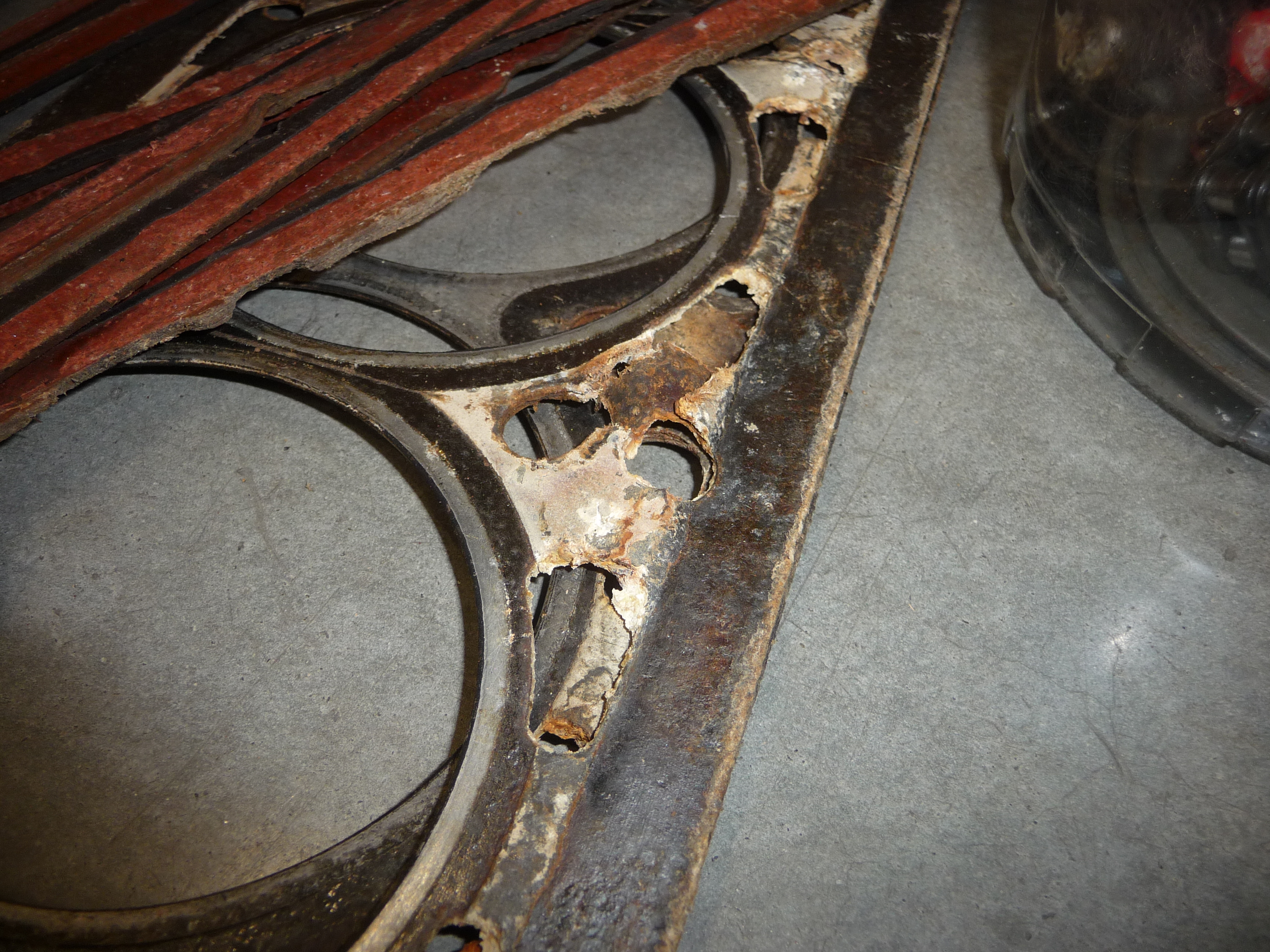

Heuuuu c est un joint de 3200
Avec des débuts de perforation. Mais bon oubliez ça vite et roulez

Tant que ton joint de culasse n'est pas rongé comme celui ci-dessous, ça va
