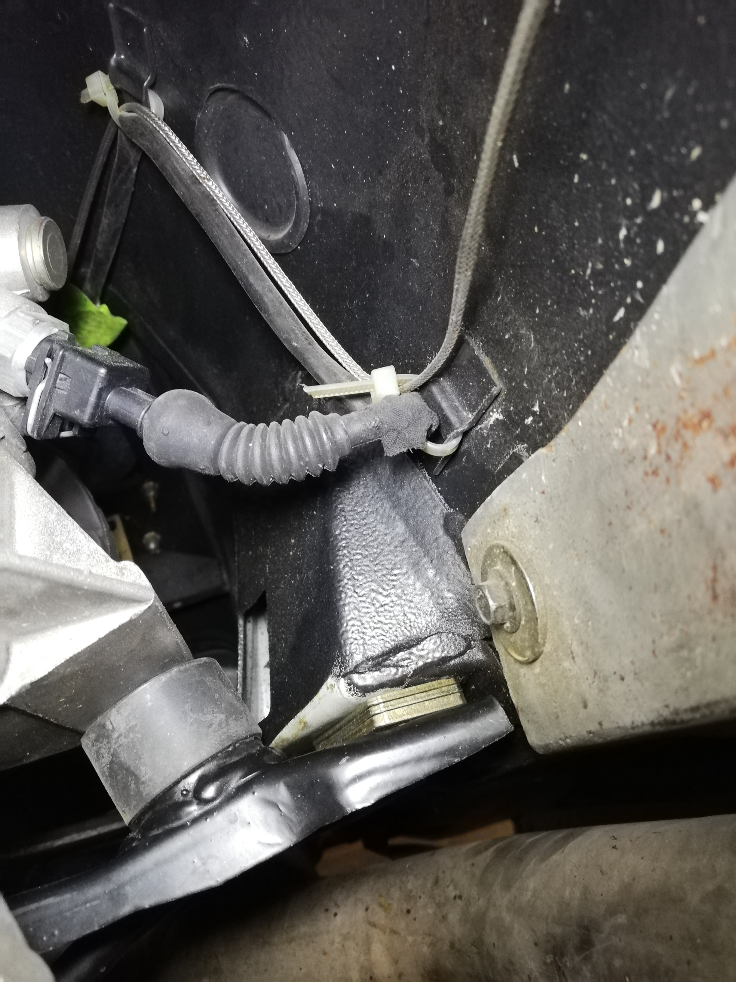

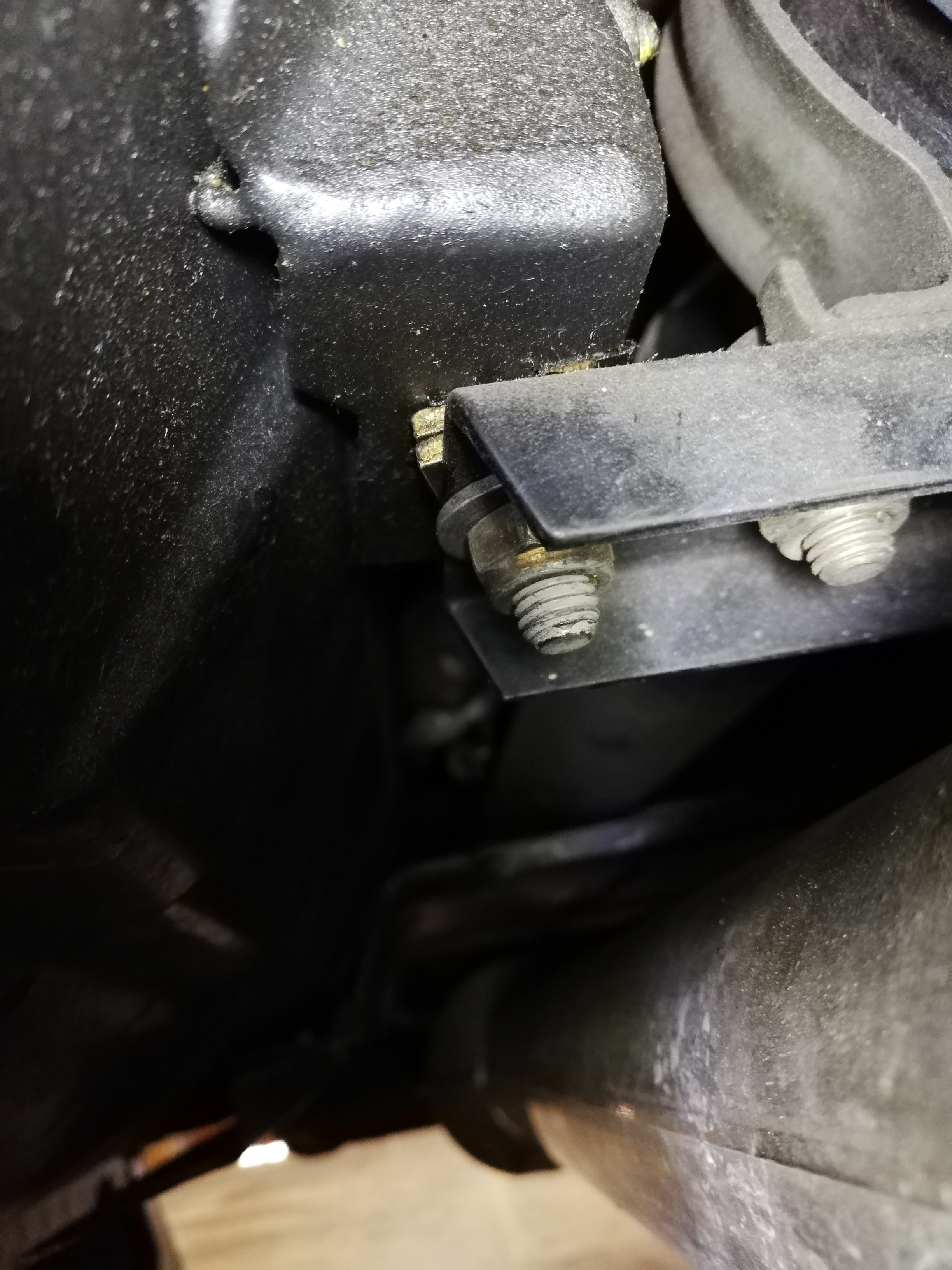

Combien avec vous de cales sur la traverse qui supporte les deux Silentbloc de boîte et sur le pallier de pont?
Moi 3 sur la boîte
Et
2 sur le pallier de pont
J ai peut être un problème d alignement ?

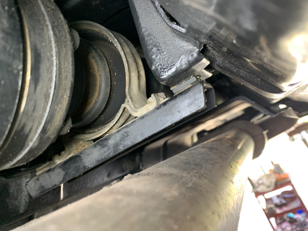

Messages : 10051
Re: La grosse révision de ma 3200
Alors la, il faut un pont pour t aider. Impossible à dire comme ça…
Messages : 4841
Qu'est-ce qu'il faut pas faire pour le forum... :roll:
On re-soulève...
Une épaisse et deux fines pour la traverse de boite.
Deux épaisses pour le palier d'arbre.

Super merci pour les photos
Je suis pareil
