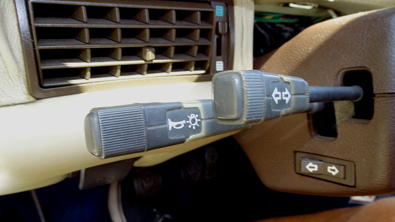

Je n’ai pas le manuel de boîte à gant, j’aurais eu deux questions, est ce normal qu’on ne puisse pas tirer le comodo pour faire un appel de phare ? Et à quoi sert le Switch trois positions à gauche du volant ?

Ricardo a écrit :Je vais regarder tout ça avec un metrix, merci pour les pistes, je n’ai pas eu le temps de m’en occuper cette semaine.
Merci !
tu peux faire une photo?

Oeuf Corse, j'ai ca en stock !
Juste en dessous des deux comodos, le switch marron trois positions avec les deux fleches, il ne se passe rien dans toutes les positions !

Messages : 10725
Il me semble que c'est un réglage de la direction (avance, recul -comment veux-tu comment veux-tu..- ..).

C’est le switch des feux de parking, côté droit vers l’avant gauche vers l’arrière. Il me semble que ça n’est censé fonctionner que clés hors du neiman.
Chez moi bizarrement ça allume les deux côtés en même temps...

C’est curieux comme option ! Je comprend mieux pourquoi je ne voyais pas la différence! Merci pour vos réponses

oui et cest le relais diode de la boite a fusibles il me semble
Merci !
Salut,
Si tu pousses le commodo vers toi tu peux faire un appel de phare comme les autres autos par contre si tu veux rester en plein phare c'est la que ça change il faut que tu baisses ton comodo
:Maze

Merci, j’ai l’impression qu’il n’y a pas de course quand je fais un appel de phare et lorsque je baisse le comodo, tout s’éteint...
