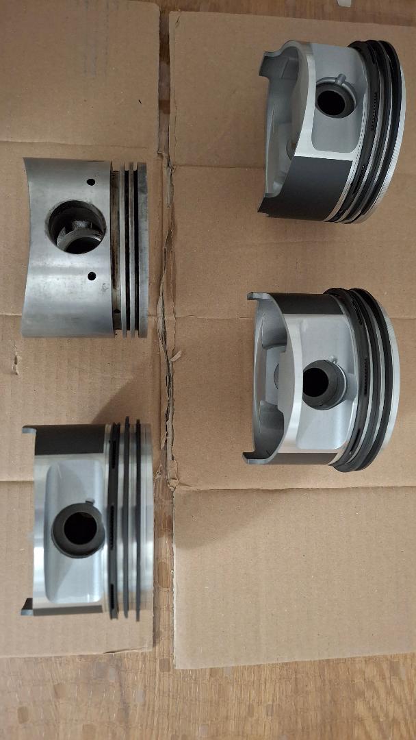

D'après les archives de Thépenier ce serait 88 au total 24-->4.2L, 28-->4.7L et 36-->4.9L...
Pourquoi avoir choisi la solution pistons sur-mesure plutôt que chemises-pistons ?
Re: Restauration de ma Maserati Indy
Bonjour.
Merci pour l'info sur le nombre de modèles, cela correspond un peu plus à l'idée que je me faisais des ventes de cette auto sur l'hexagone.
Pour la solution des pistons elle est simple, mes pistons ont serrés dans le chemises, ils sont abimés et je ne peux les réutiliser ainsi.
Les côtes d'origines présentes sur les chemises et l'usure liée au serrage me permet sans problèmes de passer sur la dernière côte de réparation possible sur ces moteurs.
Cela me fait donc en tout et pour tout un jeu de pistons en côte réparation et un réaléage.
Si j'avais changé les chemises:
Un nouveau jeu de 8 pistons aux côtes d'origne, 8 chemises, dépose et repose des chemises et réalésage. Le coût de l'opération triple!

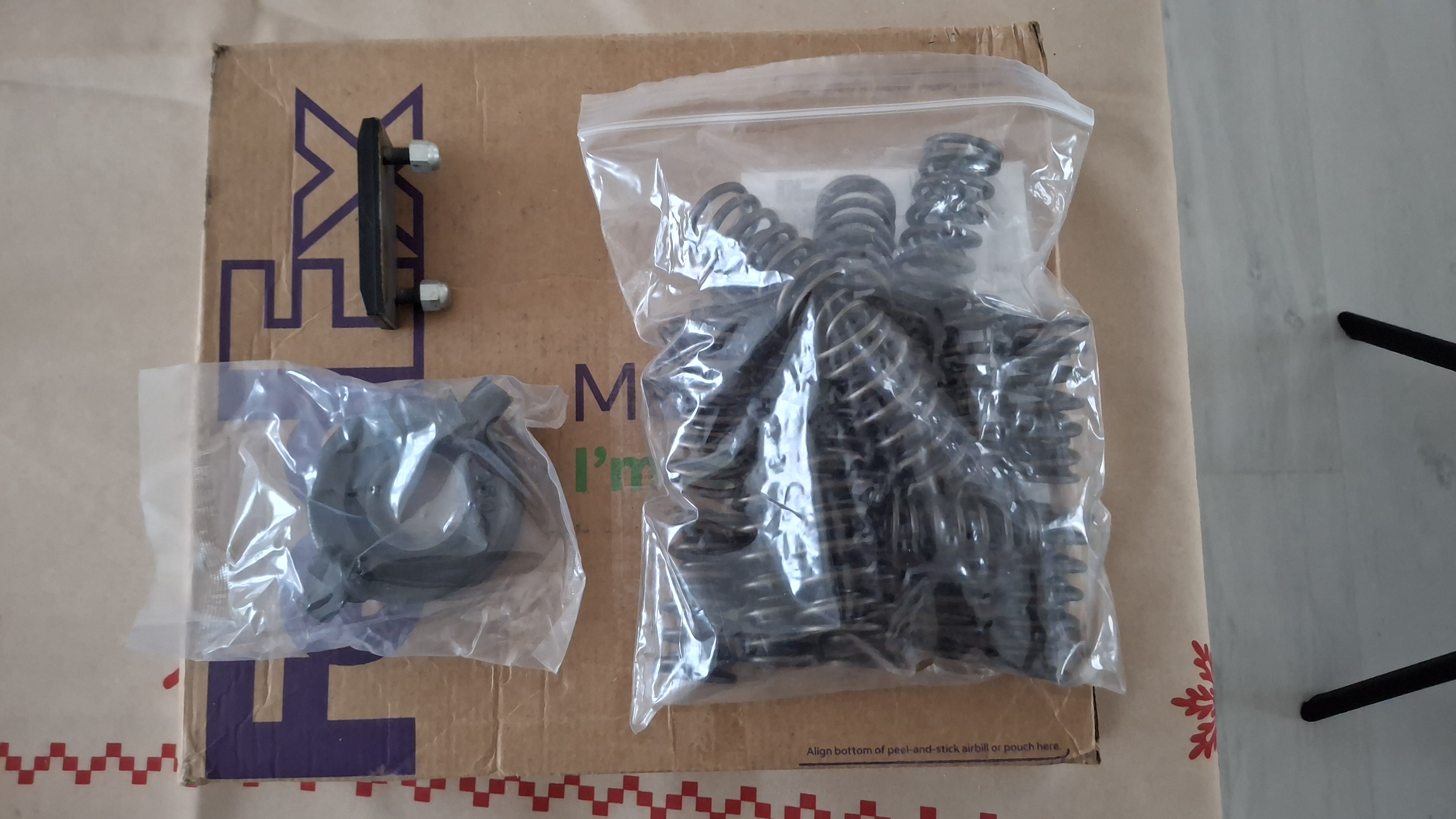

Je viens de recevoir les pièces commandées cher MIE Corporation, ressorts de soupapes, guide chaine, butée d'embrayage et tendeur de chaine.
Après mesures, pour comparer les anciens ressorts et les nouveaux, j'ai constaté que les anciens ressorts se sont avachis de 3 mm.
Je n'ai payé que 18 € de frais de douanes pour une commande de 800 € en provenance des US.
Quand j'avais commandé en Angleterre, en 2021, des garnitures intérieures pour ma type E, juste après le Brexit, pour 1000 € d'achats, j'avais du acquitter 400 € de frais de douanes!
Depuis, je ne commande plus aucune pièce détachée en Angleterre.

La douane c'est en fonction du montant indiqué par le vendeur sur la déclaration.
Pour des ressorts, ça passe sans soucis (qui pourrait s'imaginer que quelques ressorts coutent 800€), pour un moteur, cela aurait été plus compliqué.
- Messages : 9192
C'est étonnant que pour 800€ en provenance des USA tu n'aies pas eu de drais élevés (TVA + importation).
Le vendeur n'avait pas déclaré la valeur sur le colis, ou il avait indiqué une valeur symbolique?
Car importer des US, d'UK ou d'Australie, normalement c'est quasi le même tabac (très cher) en termes de frais...

Bonsoir.

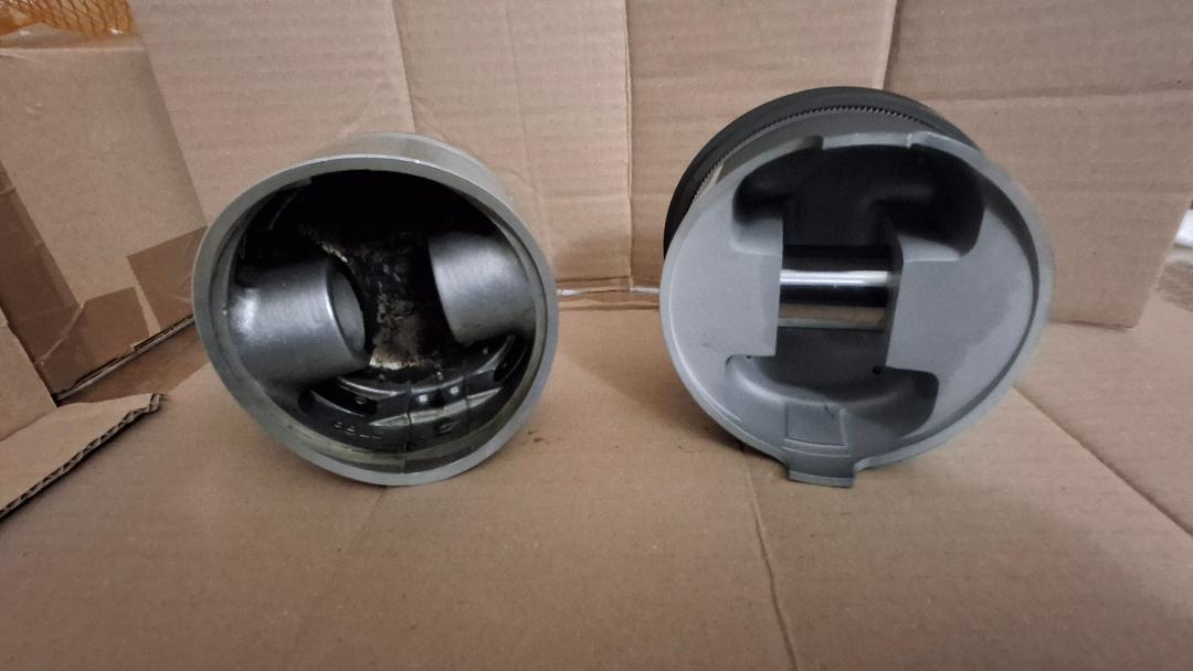

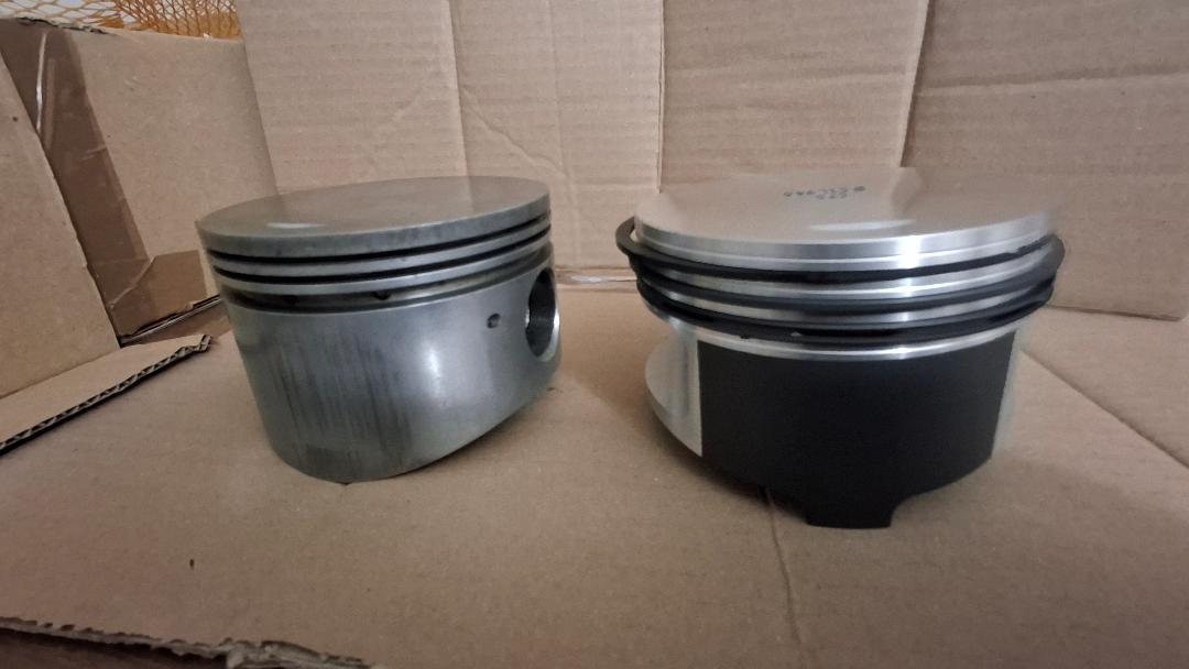

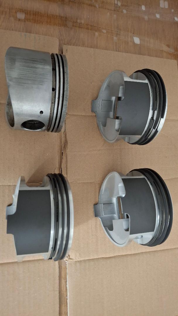

Juste un petit message pour vous présenter les pistons reçus ce jour de CPS. Belle fabrication et belle surprise car avec l'axe, circlips et segments ils font exactement le même poids que les originaux. Ceci m'évite donc un équilibrage du vilebrequin, compliqué et couteux.
Ils ont un design moderne et son moins haut et ont également moins de surface en frotement avec la chemise. Ils sont également pourvus des trous nécessaires au niveau des segments racleur pour la parfaite lubrification de la chemise.
A bientôt.

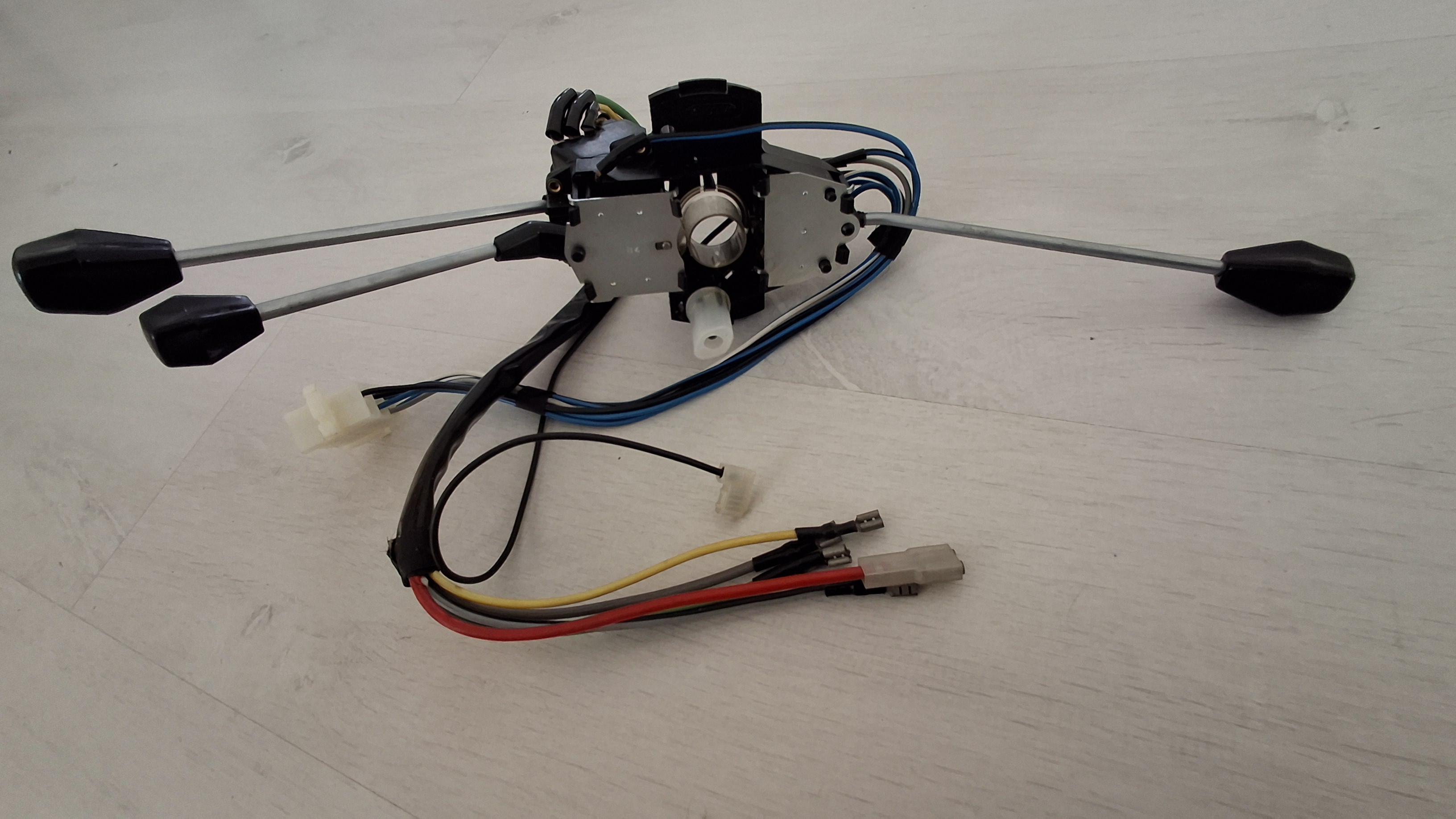

Bonsoir vous tous.
Les dernieres nouvelles.

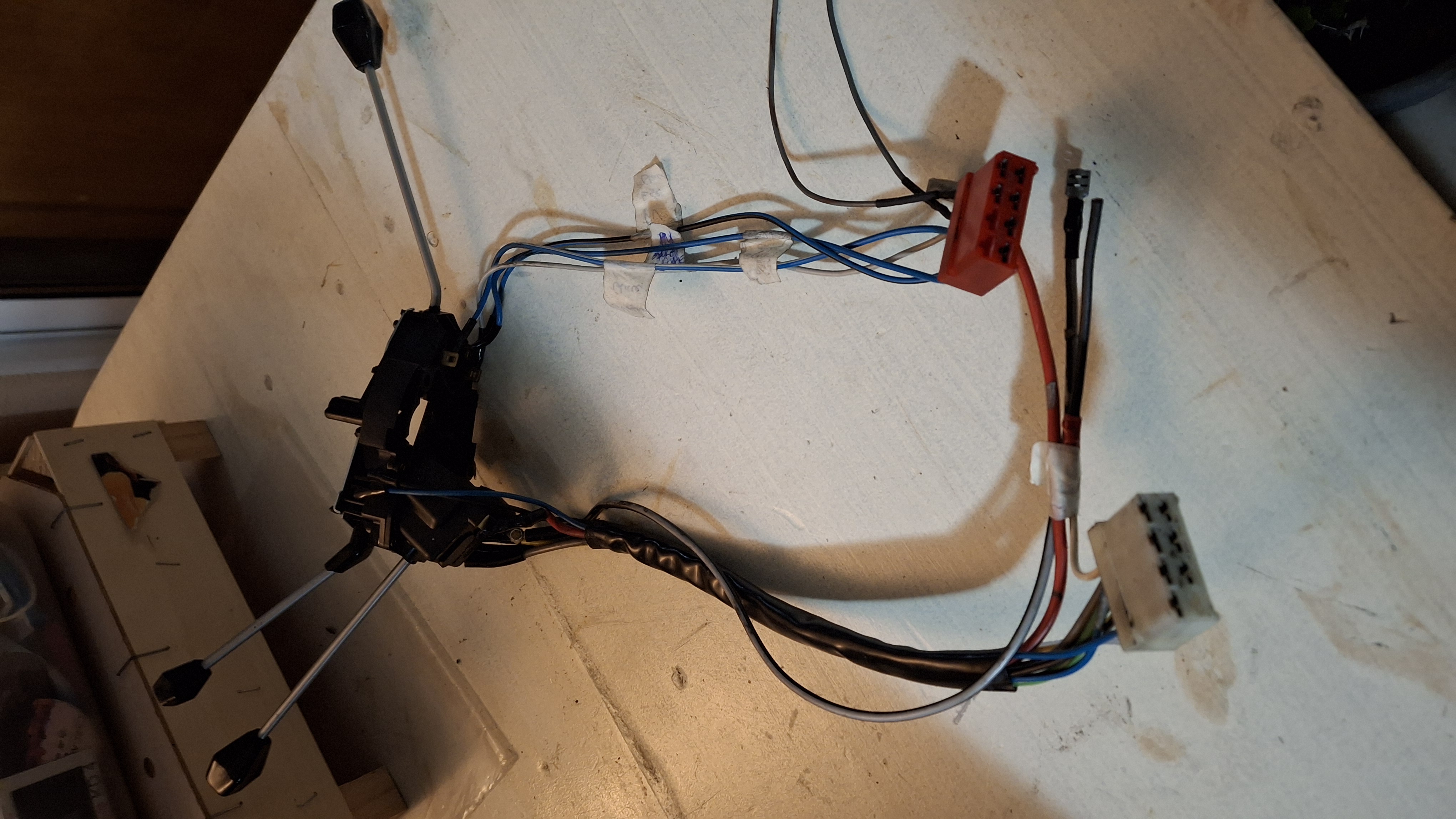

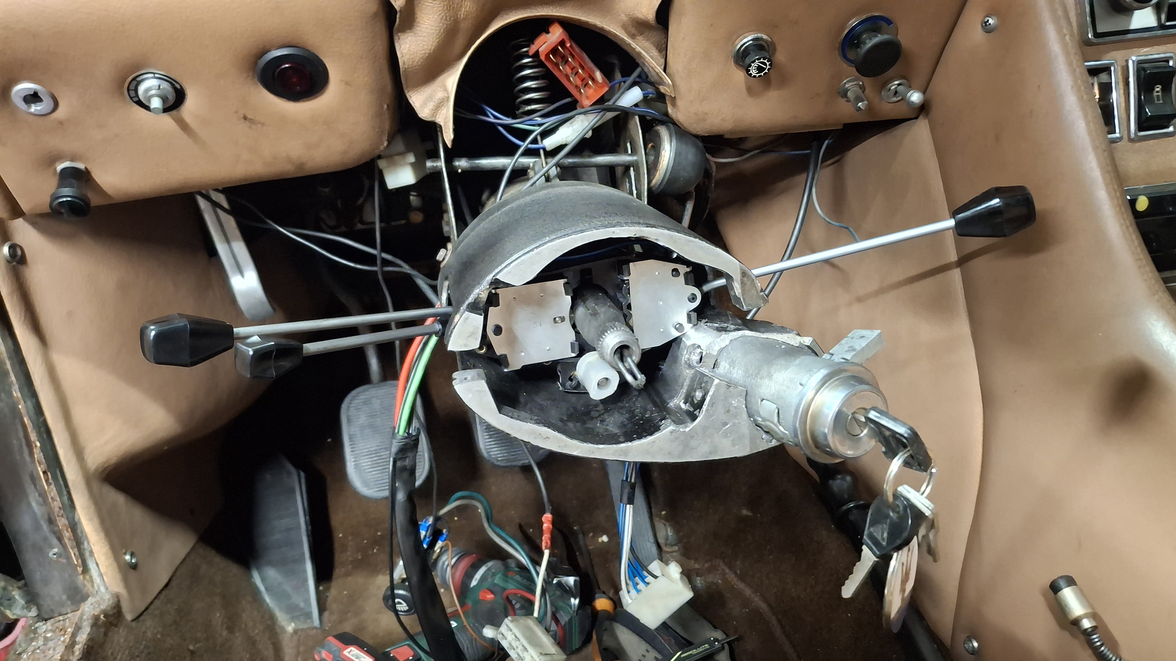

Réception du commodo neuf vendredi en provenance d'Italie, modèle Alfeta des années 70. L'adaptation m'a consommé le week end car j'ai deux connecteurs mâles sur l'auto et un seul connecteur mais malheureusement mâle également sur le commodo. Il m'a donc fallu déposer les toutes fiches des 2 connceteurs de mon ancien commodo, enlever tous les fils sur les fiches et souder les fils du nouveau commodo sur les mêmes fiches après un minutieux repèrage sur l'auto.
Il m'a fallu fraiser un peu le bloc alu qui entoure le neiman pour bien pouvoir placer le commodo en lieu et place de l'ancien. Les fixations sont identiques et les faisceaux de câbles sortent du bon côté de la colonne de direction.
Le commodo reçu neuf.
Le commodo neuf équipé des 2 connecteurs femelle.
Montage en lieu et place de l'ancien. J'ai du aussi supprimer le sysyème électrique qui était installé par l'ancien propriétaire pour pallier à l'absence de commodo.
J'ai encore quelques connections à finaliser proprement avec les bonnes sections de câbles et le klaxon à remettre en ordre, mais tout fonctionne, levée des phares, éclairage complet, clignotants, essuie glace,
Pas mécontent.
A plus.

Le genre de truc ou tu commences en te disant il y en a pour une heure ou deux grand maximum et qu'au final, la journée (et/ou la nuit y passe).
Je crois que l'on peut tous se reconnaitre dans cet épisode de vie.
C'est exactement bien résumé, on est à des années lumières du ''plug and play''
Mais quelle satisfaction une fois l'opération réalisée.
