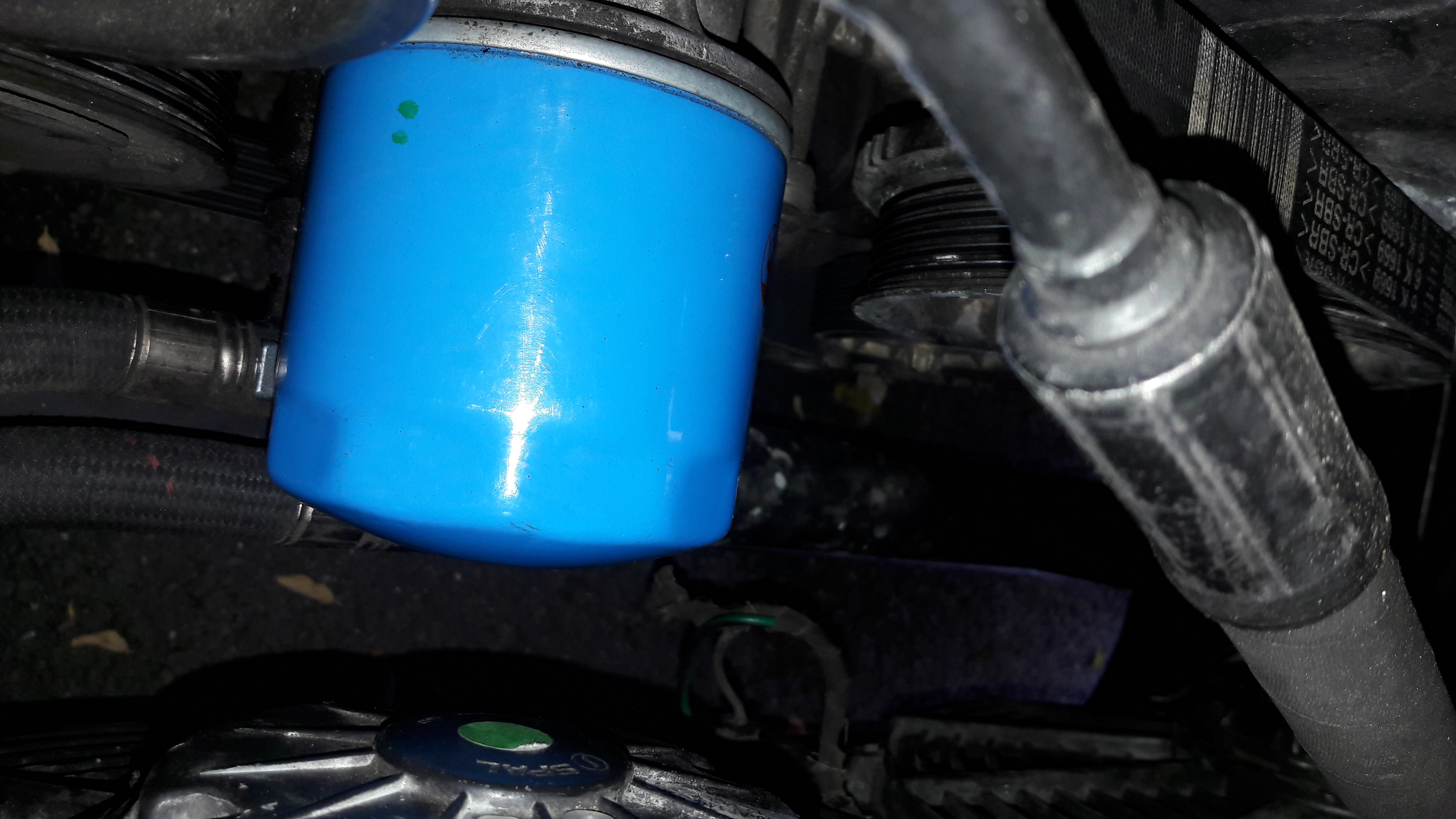

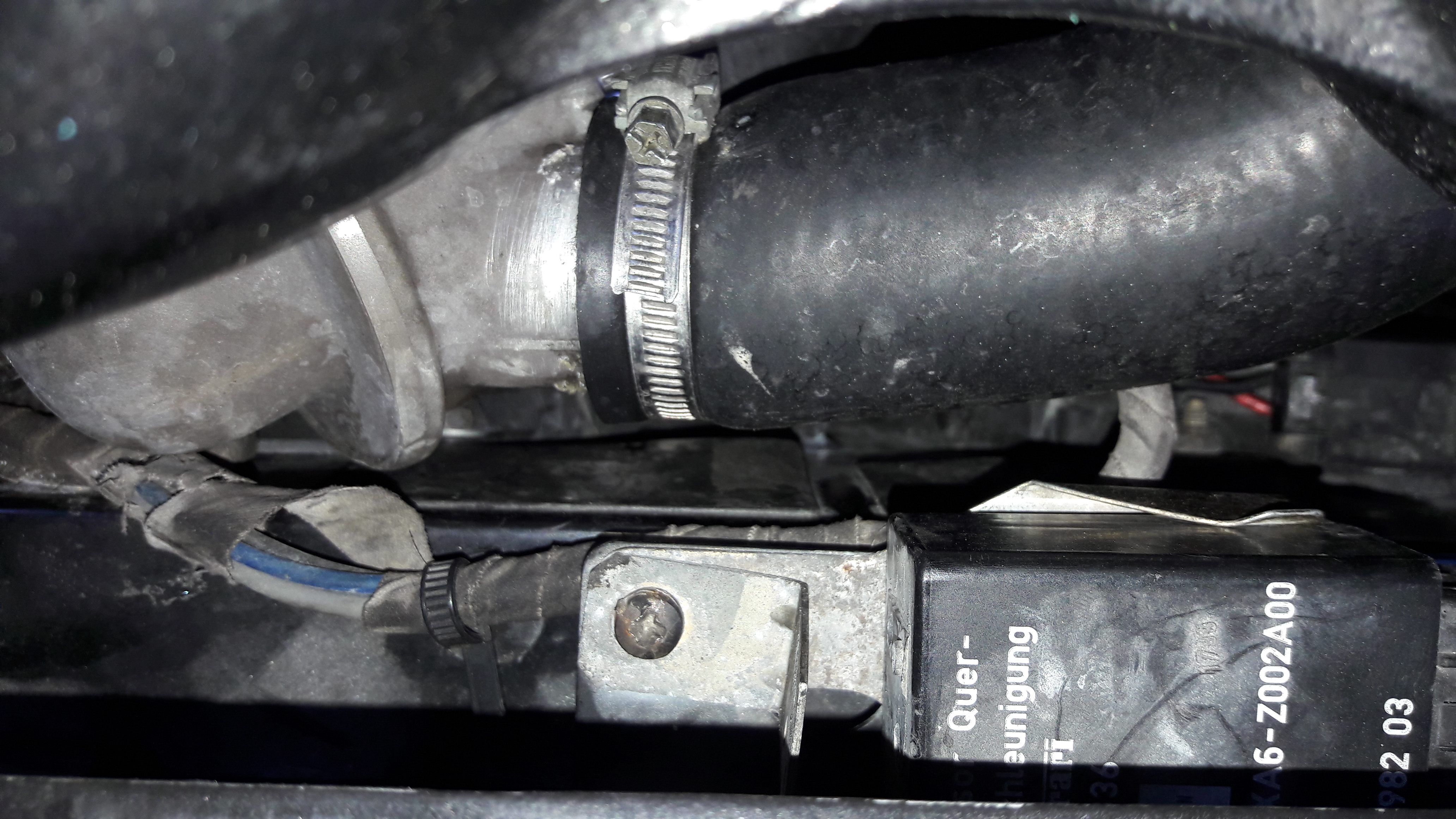

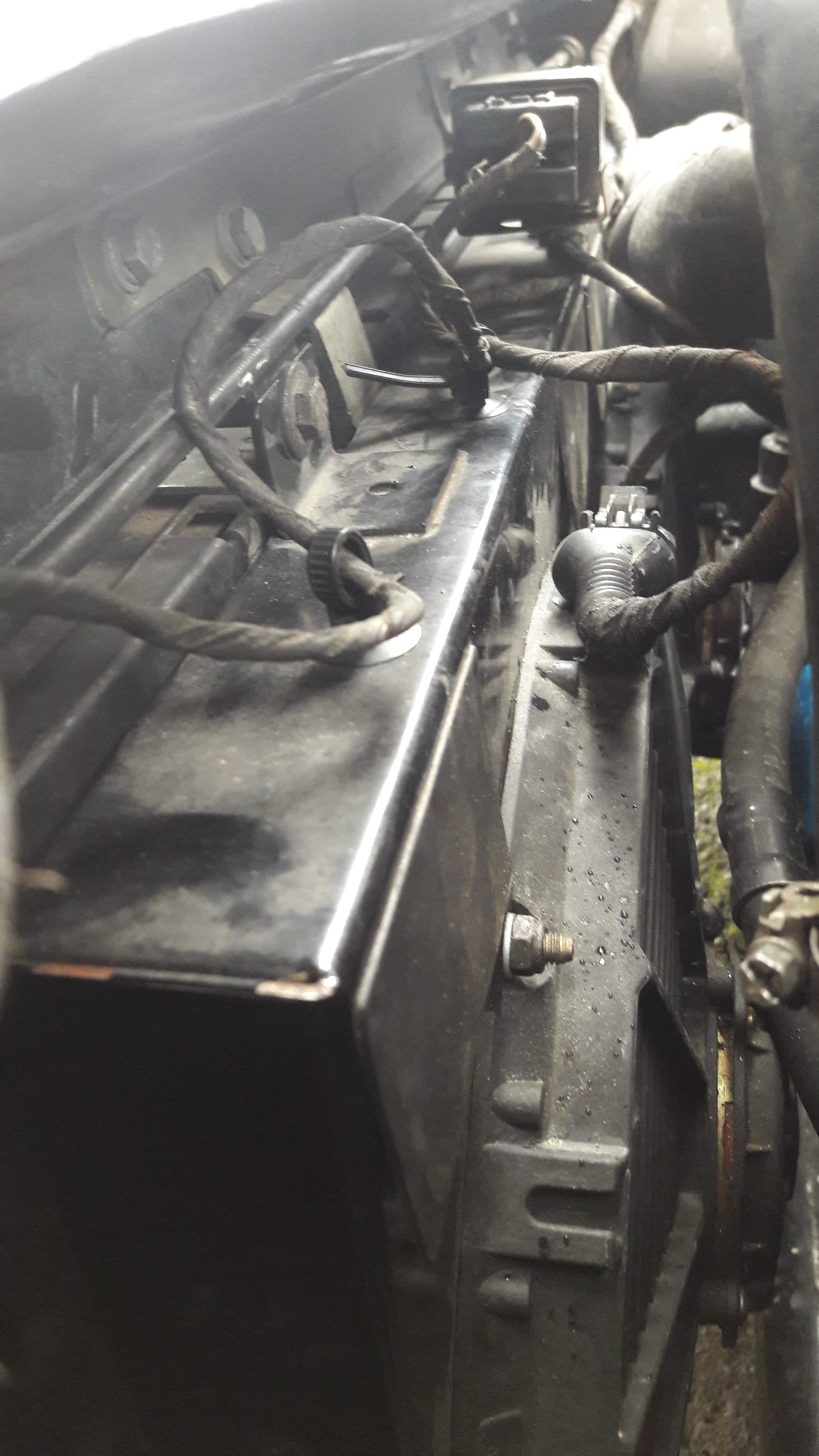

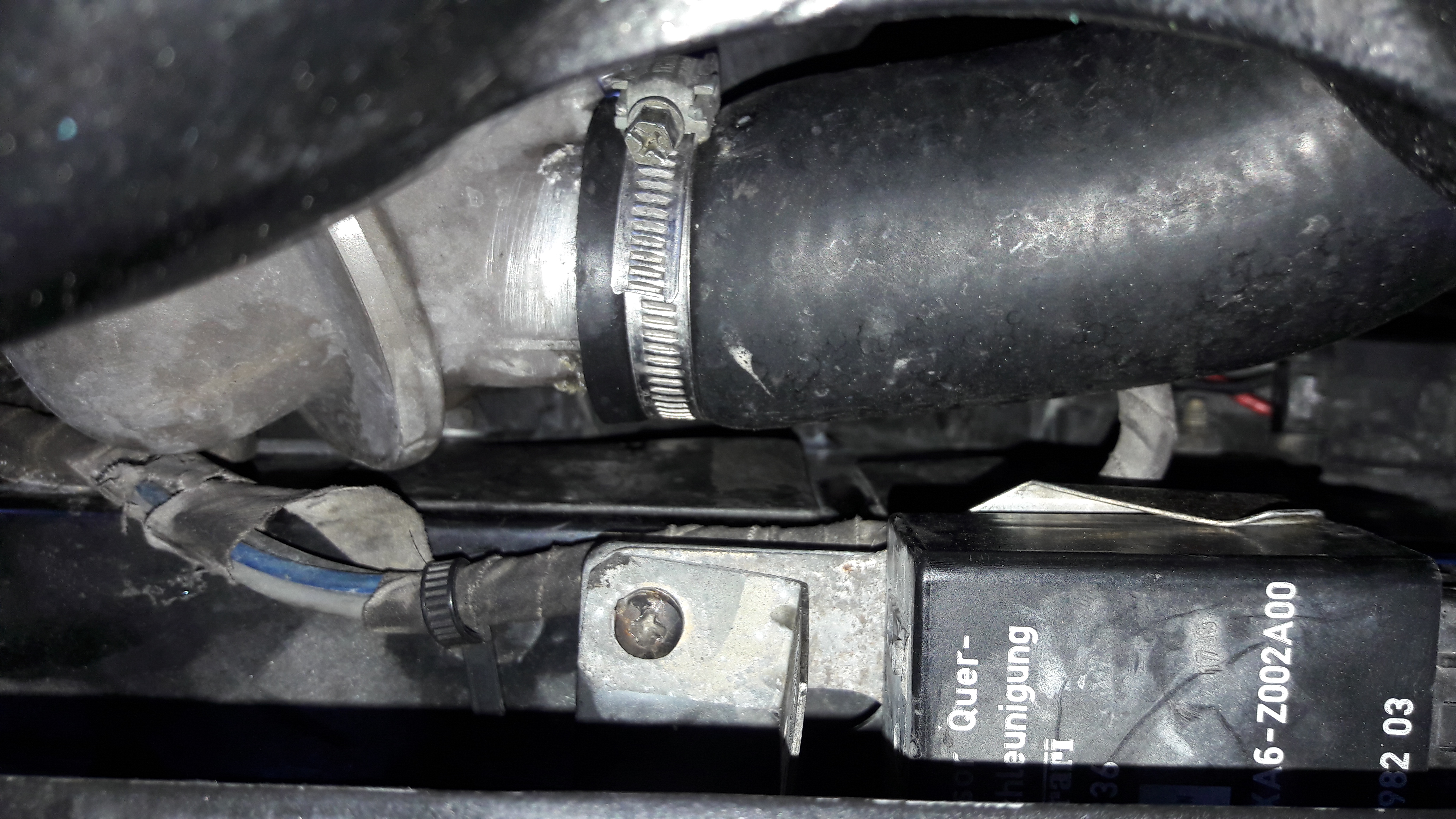

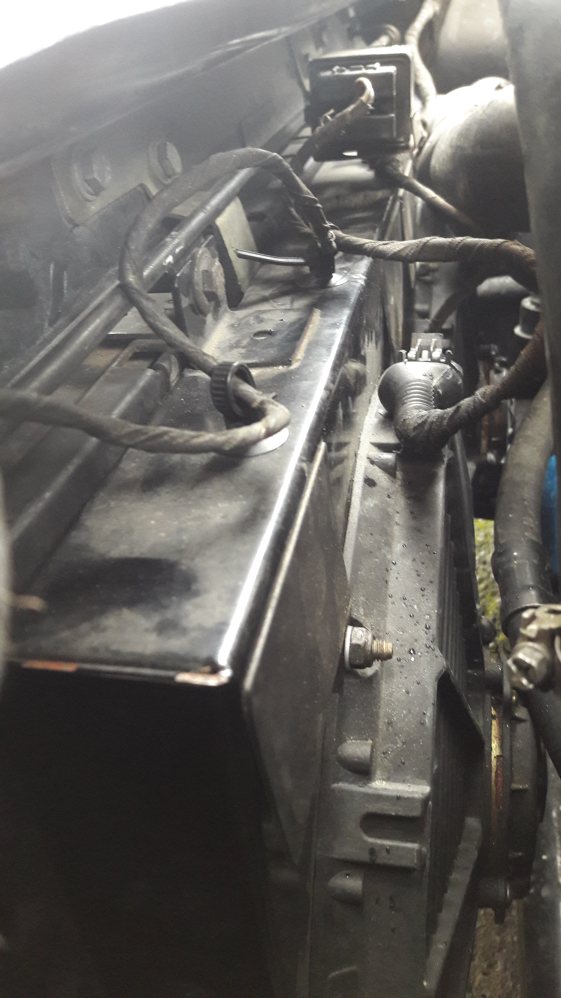

Je reviens vers vous pour vous donner quelques nouvelles de mes déboires avec le refroidissement de ma 3200.
Tout d'abord encore merci à Konimino qui m'a proposé un radiateur d'occasion, il est en place (installé par la concession qui avait mon auto en cours d'entretien) et semble fonctionner correctement
Maintenant...
Je viens tout juste de récupérer mon auto chez la concession qui l'avait en entretien depuis prés de 10 mois !... les confinements et fermetures successifs y sont pour beaucoup il va sans dire.
Pour rappel, j'avais confié la distribution, l'entretien (vidanges filtres) et le contrôle technique à cette concession. Ils ont provoqué le bouchage de mon radiateur suite à la présence d'anti-fuite (a priori car je n'étais pas au courant et encore moins l'auteur de cet ajout!). Il a donc fallu le remplacer. Ils devaient changer toutes les durites mais en ont explosé certaines et ont du mettre des adaptables (de ghibli) faute de pièces d'origine...
Je suis tombé des nus des les premiers tours de roue .... :
- témoin "oil level" qui s'affiche sur le tableau de bord (jamais vu auparavant), je vérifie la jauge, elle est sèche !! (alors que ma voiture n'a jamais perdu ni consommé d'huile)
- niveau de liquide de refroidissement au plus bas
- niveau de liquide frein au plus bas
- montage bruillon du radiateur (voir photo) avec des fils qui se baladent (ce n'était pas le cas avant remplacement) et un relais décolé de son support.
Du coup je doute de tout, y compris du remplacement des pièces.
Montant de la facture : 4000€
Je joins une photo du filtre à huile, qui ne me semble pas neuf (bague opaque, traces paraissant anciennes). Qu'en pensez-vous ? (je l'ai essuyé pour mieux voir)
Comment savoir si les courroies d'accessoire sont neuves, y a t-il une date inscrite quelque part ?
Je suis de bonne foi, ne suis pas tatillon, suis patient, compréhensif, mais là je m’interroge ... c'est le témoin "oil level" qui m'a fait réagir !...
Je vais donc vérifier tout le reste ce week-end : les filtres à air, le filtre à essence, etc.
J'ai envoyé un mail de réclamation à la concession, pas de réponse pour l'instant.
J'apprécierais vos avis ...
Merci par avance
Salutations
Sébastien Fouquet.
