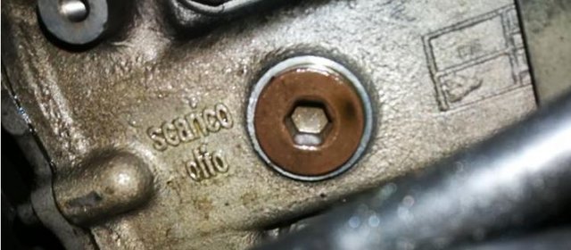

J'ai fait ma vidange ce week-end...
Et il semblerait bien que le petit bruit de poussoirs hydrauliques ai disparu !!!
Je n'ai pas encore beaucoup roulé, mais ça se présente bien.
Dans le détail :
L'huile n'était pas très jolie :
Il y avait bien trop d'huile, je n'ai pas pu mesurer car j'en ai mis un peu partout
Mais le niveau avait été (mal) fait, moteur à l'arrêt.
Pour vidanger le carter moteur, le post sur le sujet viewtopic.php?f=22&t=7342#p127602 parlait d'une tête hexagonale de 10.

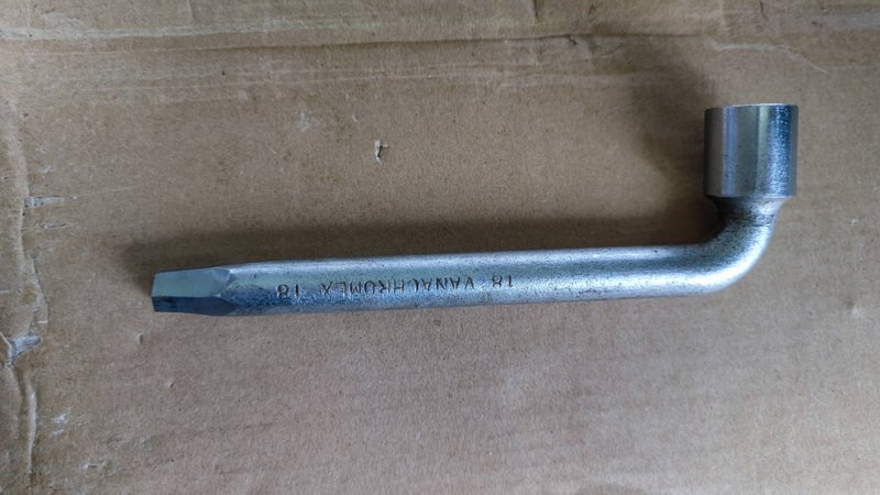

Pas de bol c'était du 12 et ma plus grosse clé BTR est en 10. Oups ! On est dimanche, il va falloir faire un outil
Cette vieille clé à pipe s'est sacrifiée mais elle aura maintenant une seconde vie dédiée uniquement à une
. La classe !
Dans le détail :
Huile utilisée : TOTAL Quartz 9000 5W40 Essence

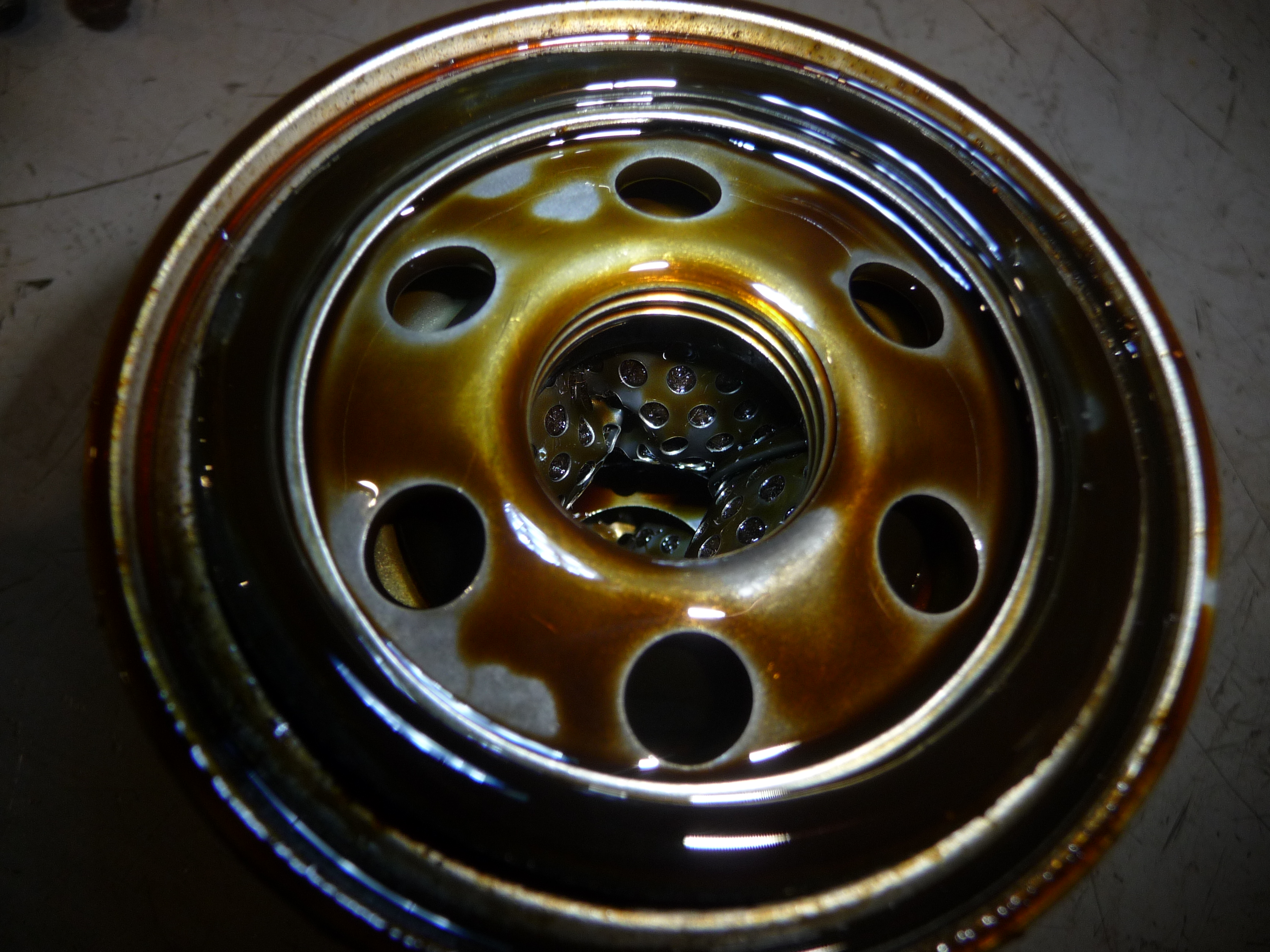

Hier une 4200 est arrivée chez Valenti.
Pression d'huile tombée à zéro en roulant et voyant rouge.
Lors du démontage, le filtre à huile a ses éléments internes complètement déformés par la pression à l'intérieur (on ne devrait pas voir les parois internes faire des protubérances comme ça, et voir à la place un cylindre):
Apparemment le flux d'huile a été complètement arrêté avec risque de cramer les coussinets et autres...
Par chance, après vidange et nouveau filtre, le moteur a semblé tourner correctement. A vérifier lors d'un vrai essai si c'est ok.
Moralité: changer son huile régulièrement avec la bonne spec, et le bon type de filtre!

Re: quelques petits bruits
Donc ce serait dû à un filtre mal dimensionné c’est ça ?
Voilà qui va relancer (et clore ?) le débat sur les adaptables…
- Messages : 9194
Malheureusement je n'ai pas regardé le modèle du filtre.
Ce qui m'a frappé c'était surtout l'étonnante déformation des internes.
Le dommage peut être dû soit au manque d'entretien (pas de vidange faite dans les temps) soit à des produits inadaptés (huile et/ou filtre bon marché).
L'huile qui est sortie était bien noire en tous cas.
Le résultat c'est que ça s'est bouché quelque part, probablement à cause de crasses accumulées qui ont bouché le filtre.
