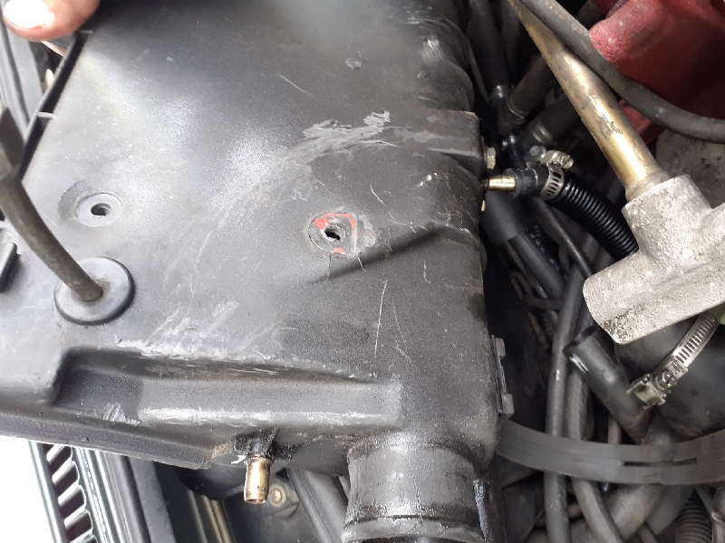

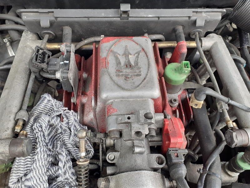

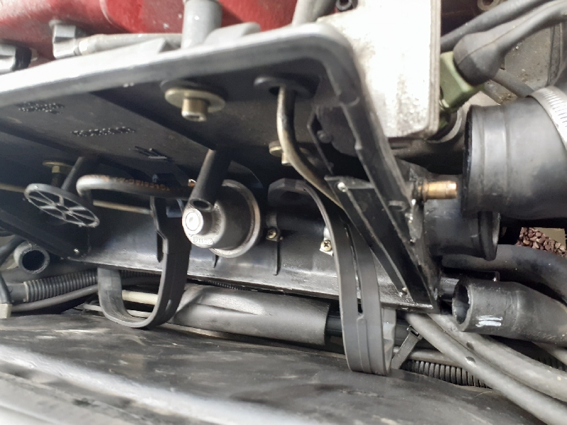

bonjour à tous
c edt partie pour la grosse opération mécanique
le remplacement de l embrayage ZF240mm
moteur 2.8L
le démarrage est simple
mise sur chandelles
déconnexion de la batterie
demontage des connecteurs sur le plénum et déconnexion
des durite sur chaque ligne d injecteur
demontage boite a air déconnexion des durite d air
( filtre vers turbo et 2 autres ) enlever les 4 vis à l intérieur de la filtration 1 des vis est connecté à une durite interne .
déconnecter l arrivée de carburant ( durite sous la boite a air )

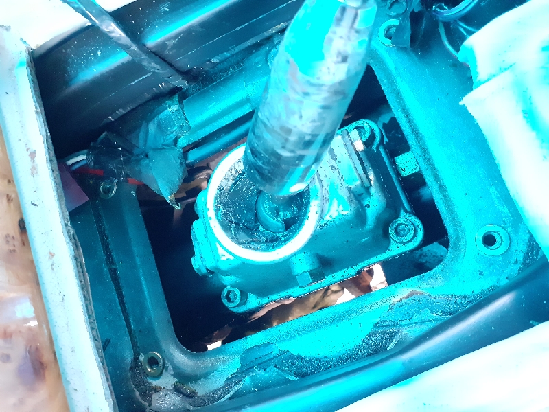

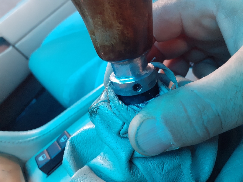

2ieme partie
demontage du démarreur :
attention accès très limité
patience , clés plate et 3 vis de diamètre 8mm
demontage levier de vitesse
mon paumeau était fixé par 3 petite vis allen et collé
donc il faut tirer
puis le soufflet en cuir solidaire du plateau qui est juste éclipsé

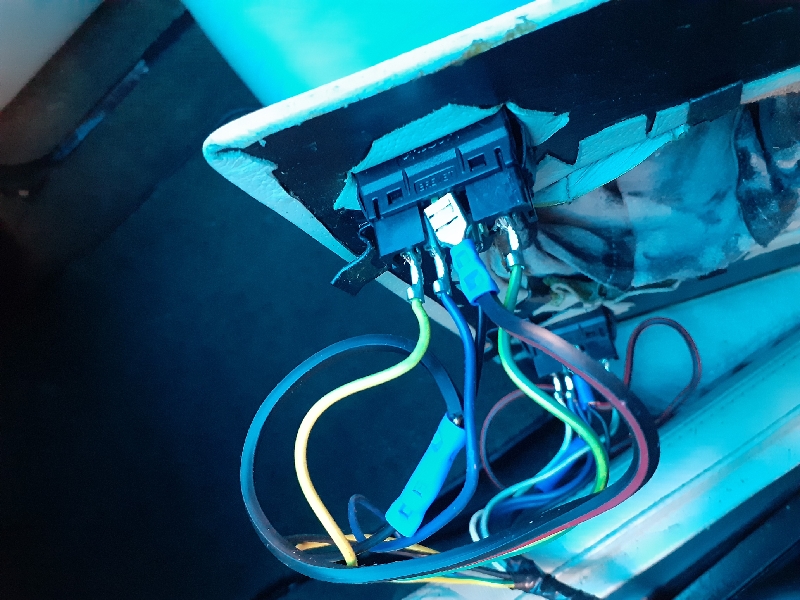

attention au connecteurs des vitres et des sièges
( magnifique bricolage antérieur à coup de cosses plates , je rectifierai cette horreur au remontage... connecteur cassé ?)
protéger les siège ca devient très gras
démonter les 4 vis du soufflet caoutchouc puis tiré le
ensuite les 4 vis du levier de vitesse

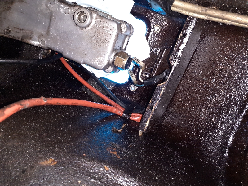

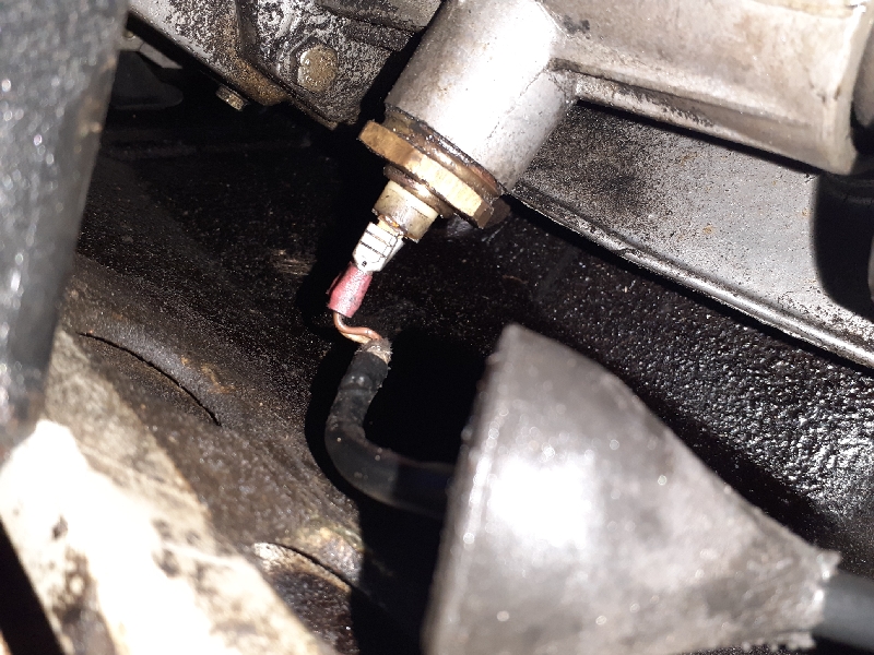

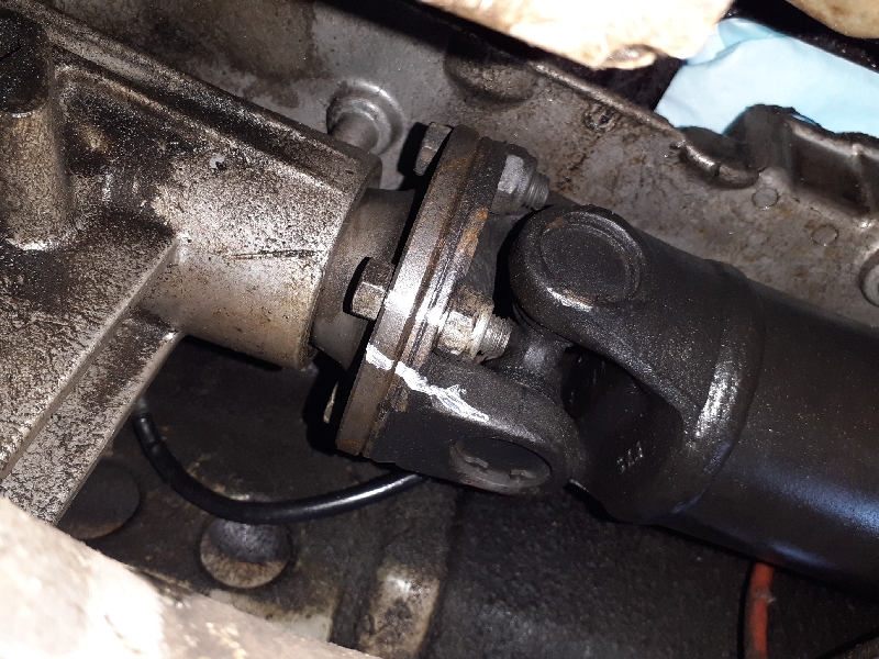

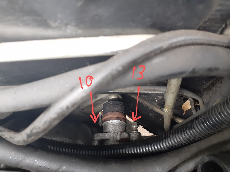

on prépare le terrain pour enlever la transmission
il faut :
enlever les silencieux et le cata d un bloc, le pare choc arrière
facilite la tache si il est démonté
je suis bloqué sur les vis du collecteur d d'échappement après les turbos 3 sont venues 3 sont impossibles à desserrer
je me suis avancé sur le reste soit
pose de l arbre côté boite
vidange de transmission
on desserre le bouchon de remplissage
puis après le bouchon de vidange

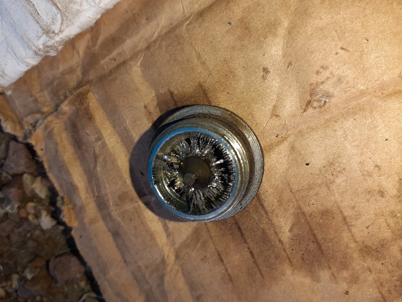

l aimant fait bien son boulot mais je me rends pas compte si c est
anormal ou pas la quantité de limaille
déconnexion du contact de marche arrière et le capteur compte tour
voilà je suis bloqué à cause de ces p......de boulons d echappement
j ai préparé le demontage de la direction assistée
je suis preneur de trucw et astuces pour éviter la scie
prochaine étape le weekend prochain..

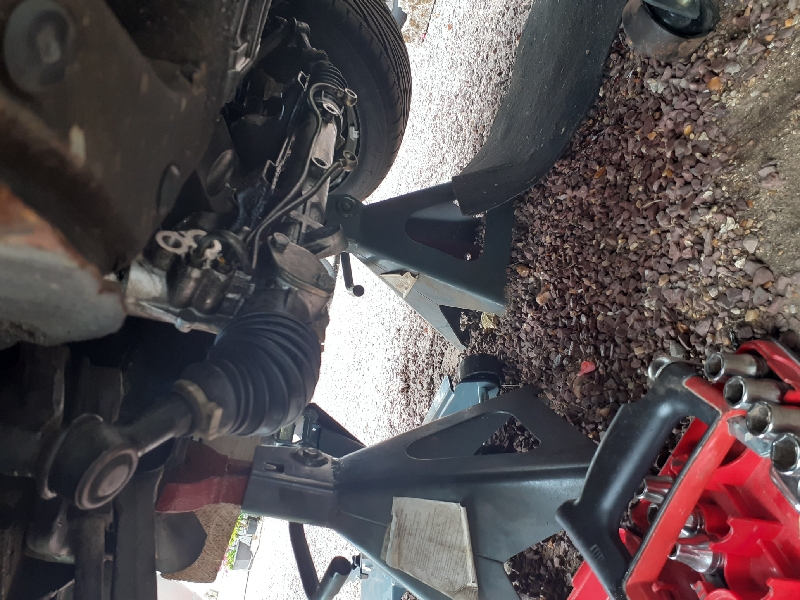

C'est plus simple de tomber par en bas le moteur + BV + berceau avec les echappements en place, et ensuite s'occuper des vis, plutot que de se faire chier a faire le gineco du demarreur et de l'echappement.
Ca permet egalement de nettoyer la merde autour du moteur, remplacer les emmeteurs frein/embrayage, refaire le master-vac (la membrane qui est la meme que sur les Alfa, demander a Maseralfa), repeindre/reparer les longerons.
Mais il faut lever suffisament la caisse pour que le moulin passe dessous.

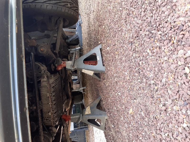

alpa
oui nicodecrosville est passé ce dimanche à la maison
il m a suggéré le demontage aussi mais je suis plus en mode
bledar que garage équipé , pas de pont , pas de chèvre ect....
le prochain coup je serai bien mieux installé
je confirme que les m10 ne cassent pas
sur les 3 , une a l empreinte btr hs
2 ne bougent pas du tout ......

masera'Tib a écrit : alpa
J'ai pas tout ca non plus, j'ai des rampes de 35cm de hauteur en bois de 10cm d'epaisseur.
Je te conseille de monter petit a petit la voiture sur des cales de 30-40cm de hauteur et tu seras tranquille pour bosser correctement et profiter de la vue sur toutes les merdes que t'as jamais remarque cote moteur.

alpa a écrit : J'ai pas tout ca non plus, j'ai des rampes de 35cm de hauteur en bois de 10cm d'epaisseur.
oui je suis à une 30n de Cm c est qd même juste mais tu accèdes à peu près à tout

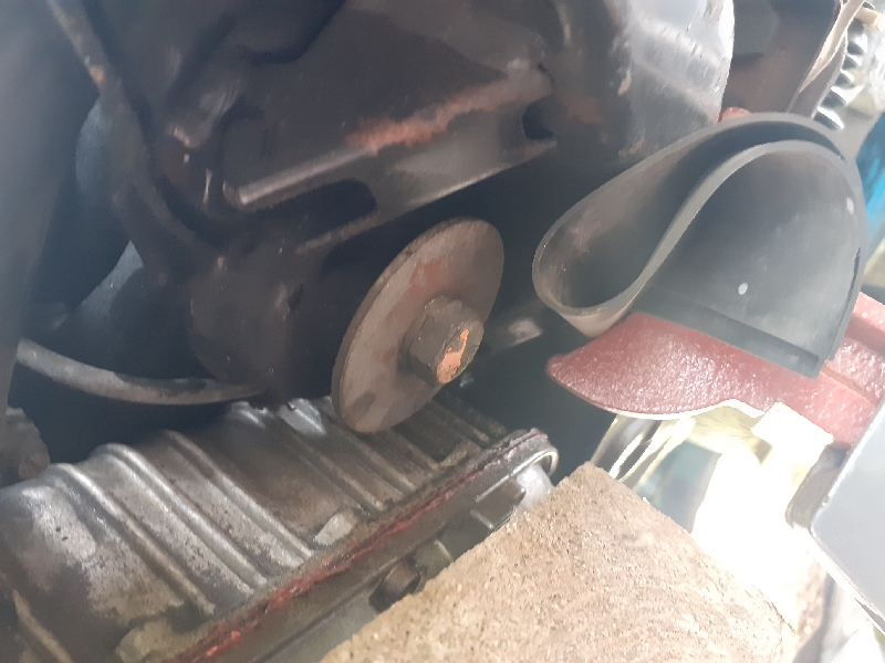

Bon sinon ....
demontage accompli
j y ai repassé une journée c est du sport
alors ce matin fin de l échappement
grâce à une douille btr longue adaptée
sciage de la dernière vis l empreinte de la tête de vis était
HS

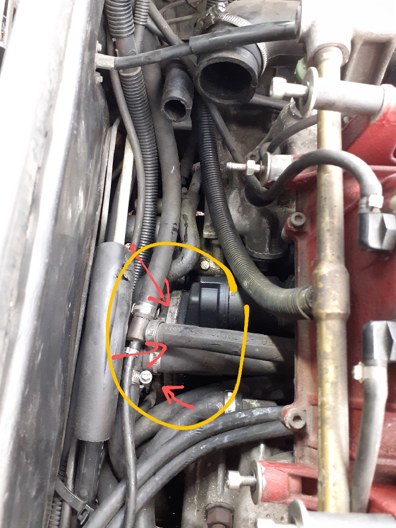

puis direction assistée sortie de son logement, il faut démonter les durite métal
puis le collecteur d d'embrayage
demontage des 6 vis 10mm qui tiennent la cloche
2 par le haut
4 par-dessous
et la ..... ca passe pas du tout :cry:
donc on suit le manuel d atelier qui précise
"pour aider ,desserrer les silent-bloc moteur et avancer légèrement le moteur"
donc je m'exécute
mais en fait c est pas légèrement qu'il faut avancer le moteur
mais plutôt bcp..... :? genre 5-6 cm
il en découle une vidange de liquide de refroidissement et demontage des durites d air+ldr et demontage du radiateur ça c est facile
on démonte la barre de torsion et la c'est bon on peut avancer largement le moteur... ouf on y est presque :P
