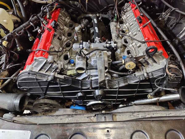

Petites avancées du jeudi.

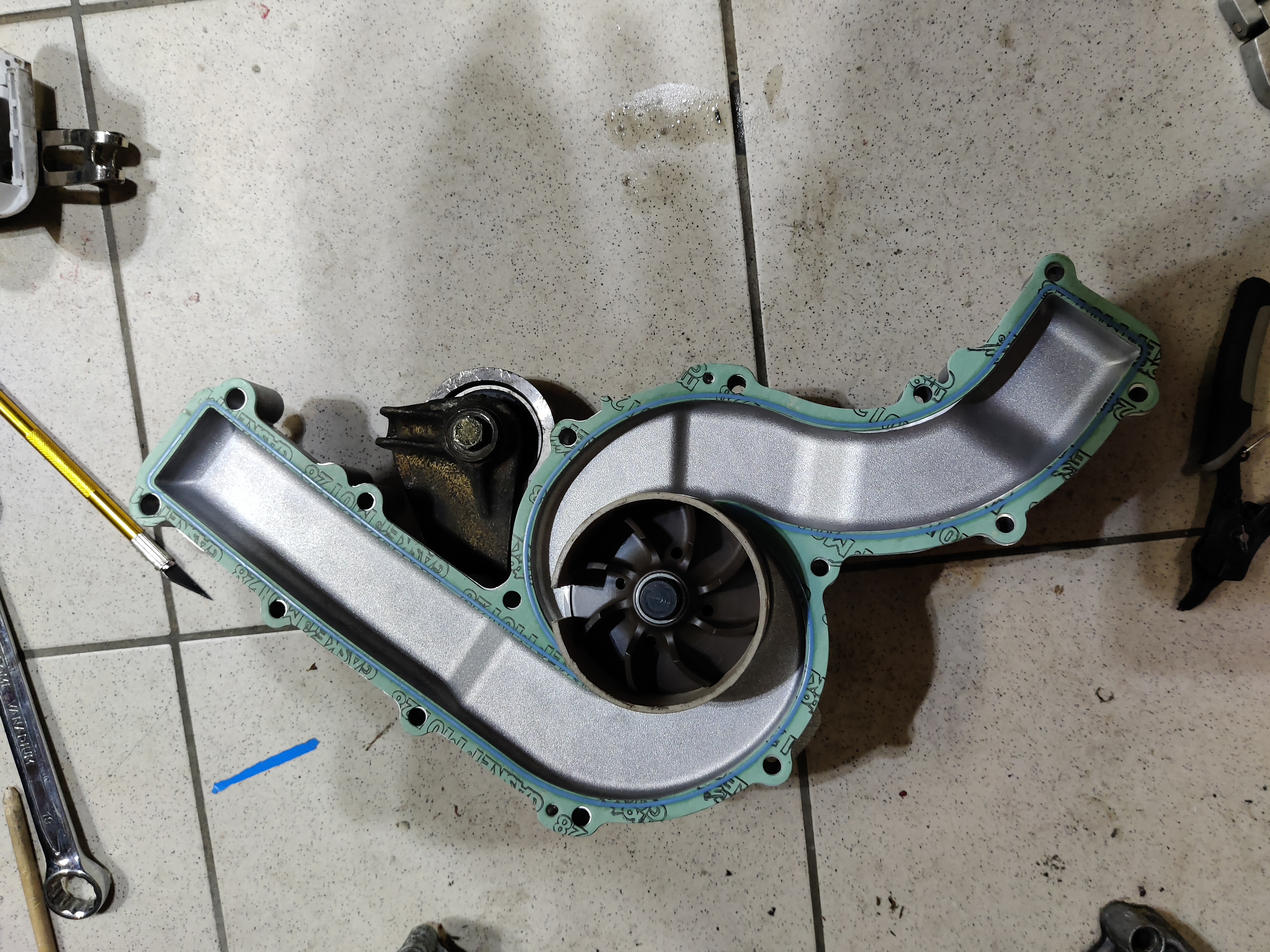

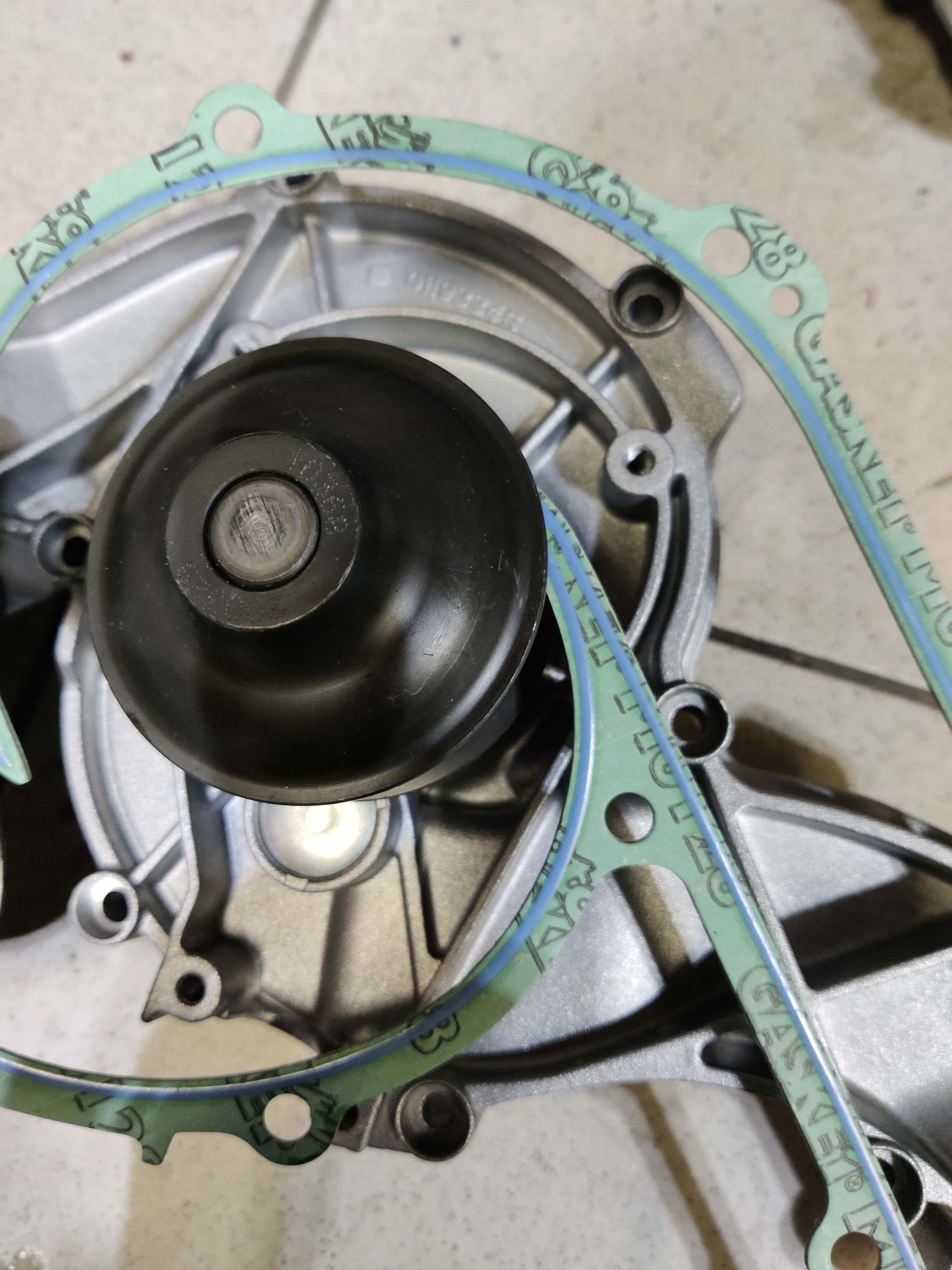

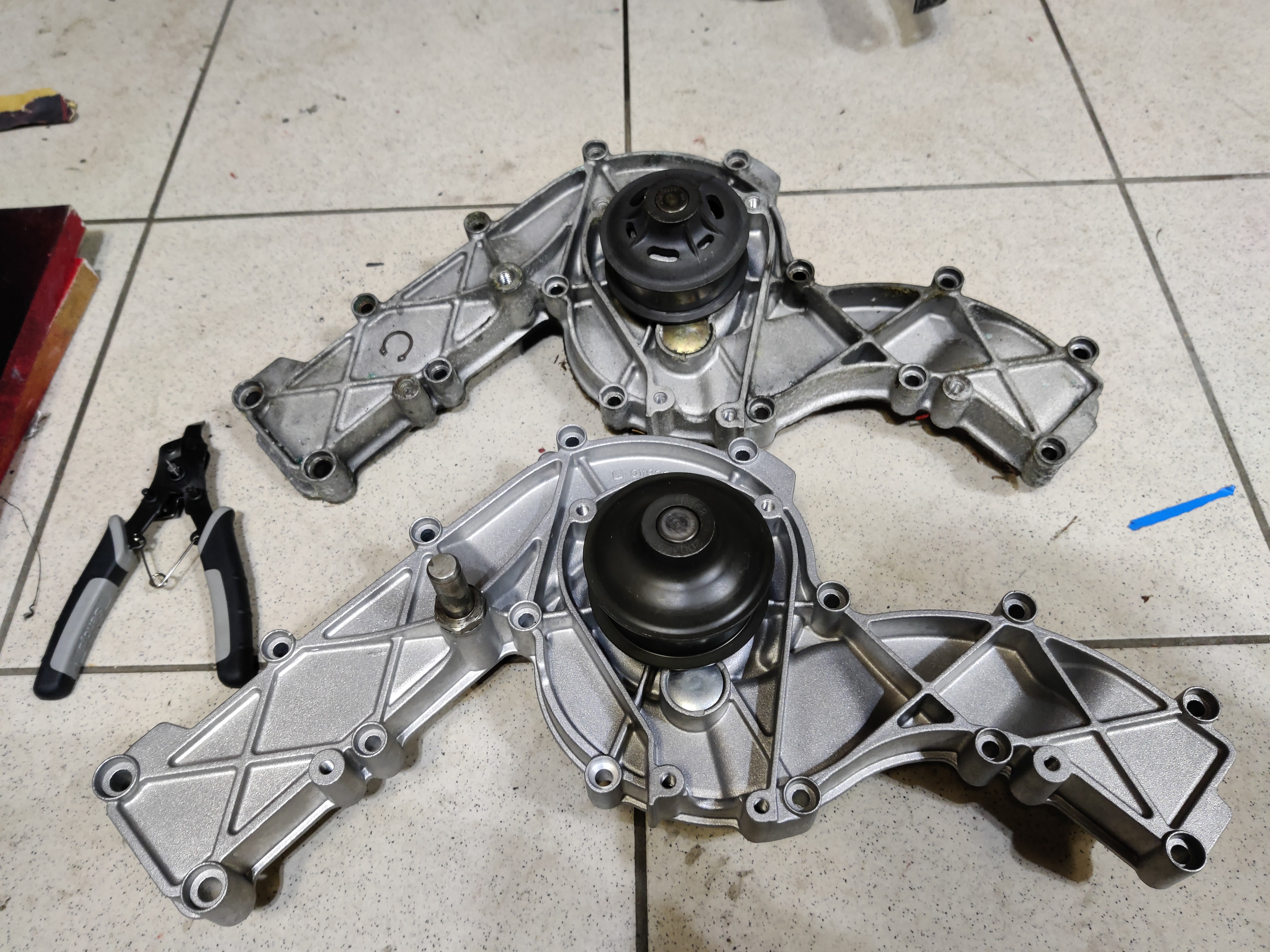

1. Installation de la pompe à eau.

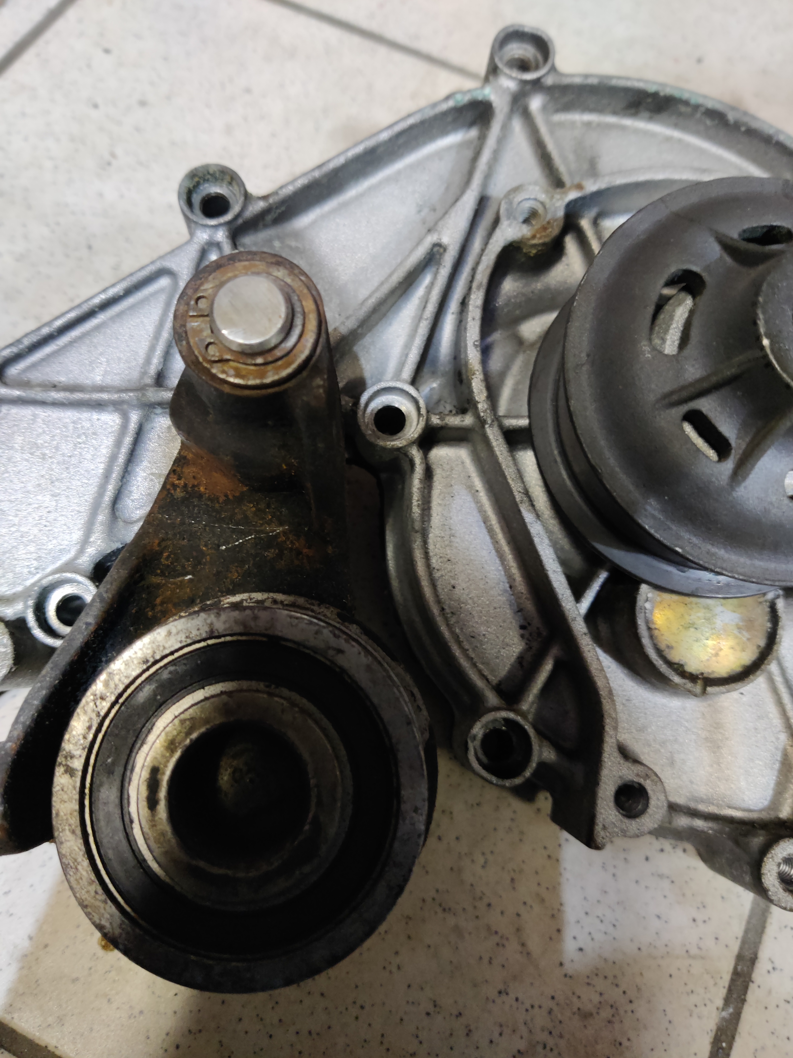

Rien de très compliqué, on commence par enlever la poulie du tendeur pour la transférer sur la nouvelle pompe à eau.
Un circlips la tient en position sur son axe de rotation. On peut aussi en profiter pour changer le roulement.
Mise en place du nouveau joint de pompe. Il y a déjà en plus du carton un filet de type joint d'étanchéité.
Je vous conseille de glisser trois ou quatre vis avant de positionner la pompe pour que le joint reste bien en place.

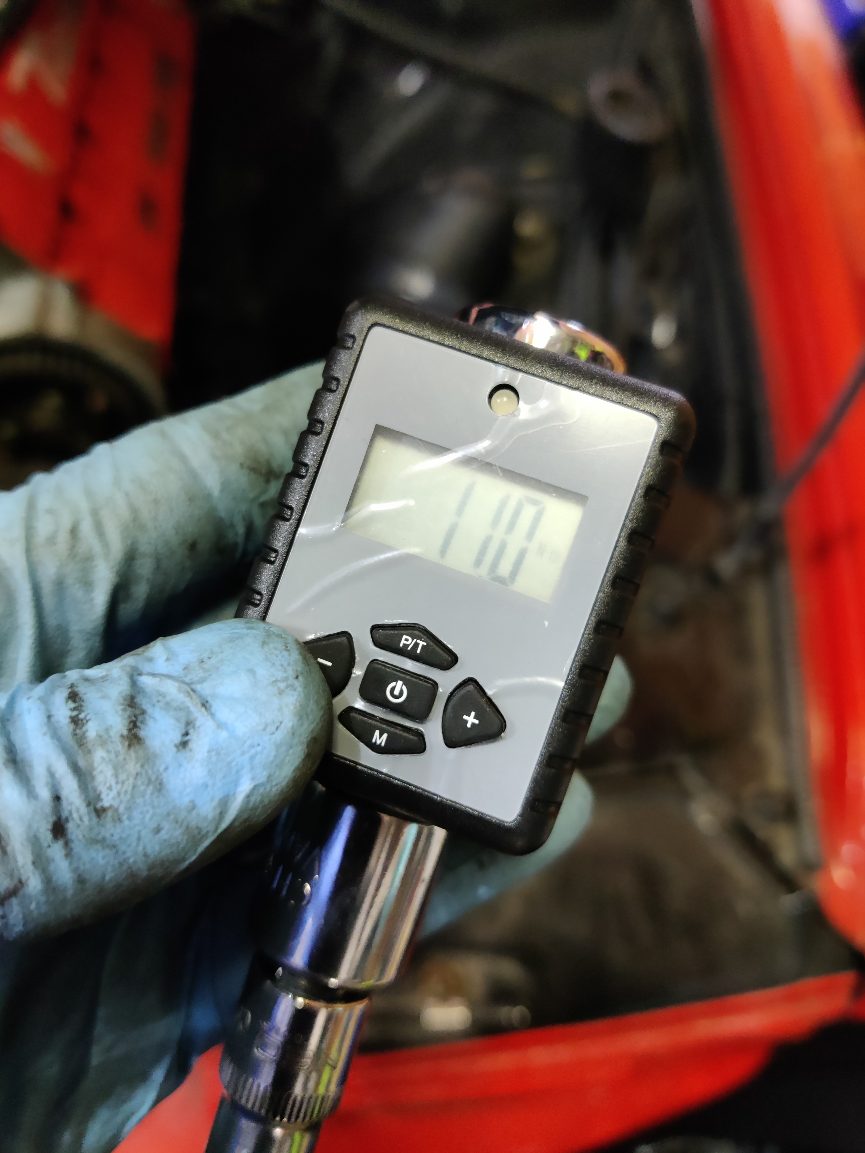

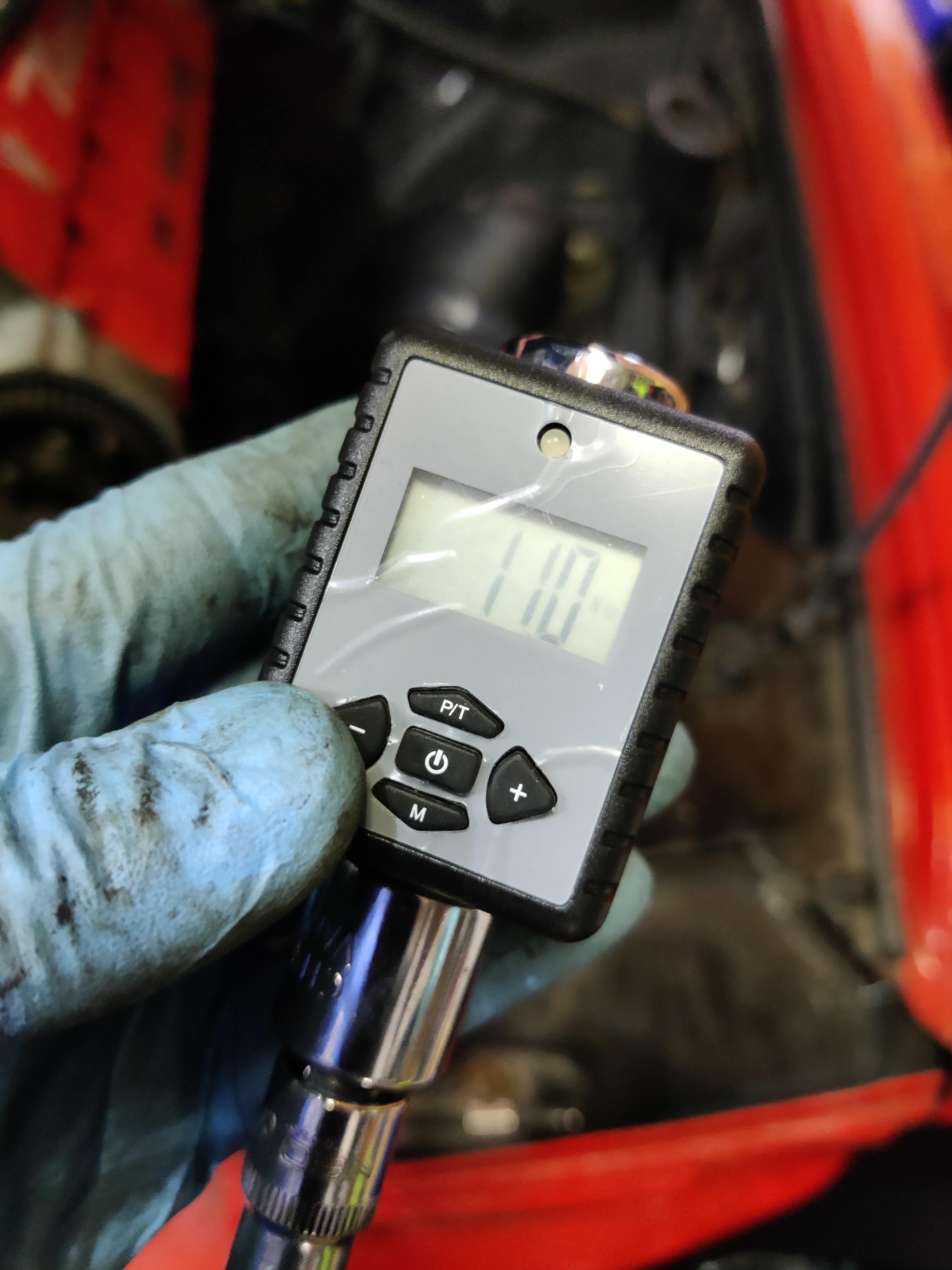

Vissage des vis au couple (tant qu'à faire, on va essayer de pas trop foirer de vis).
Une bonne chose de faite.

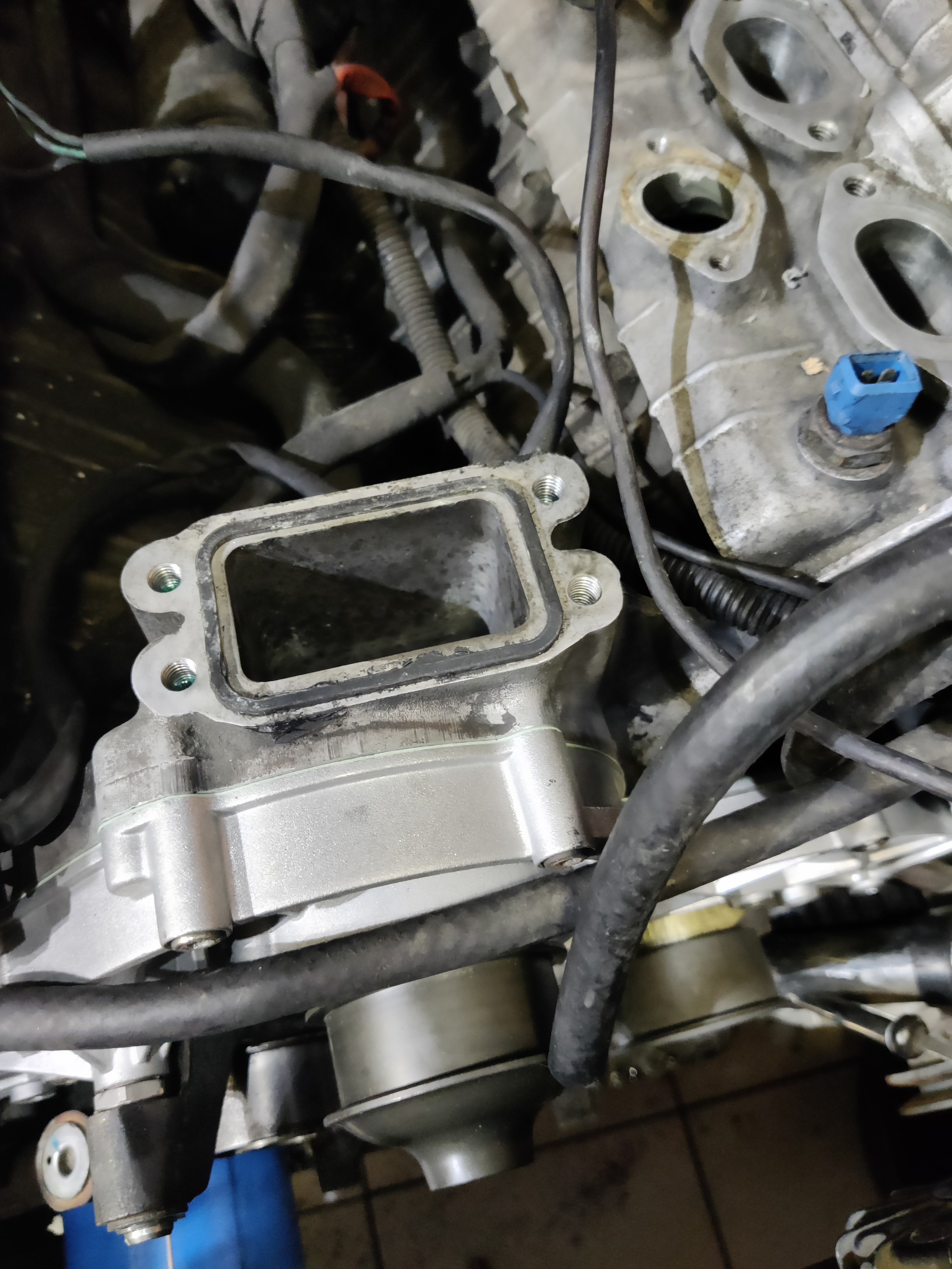

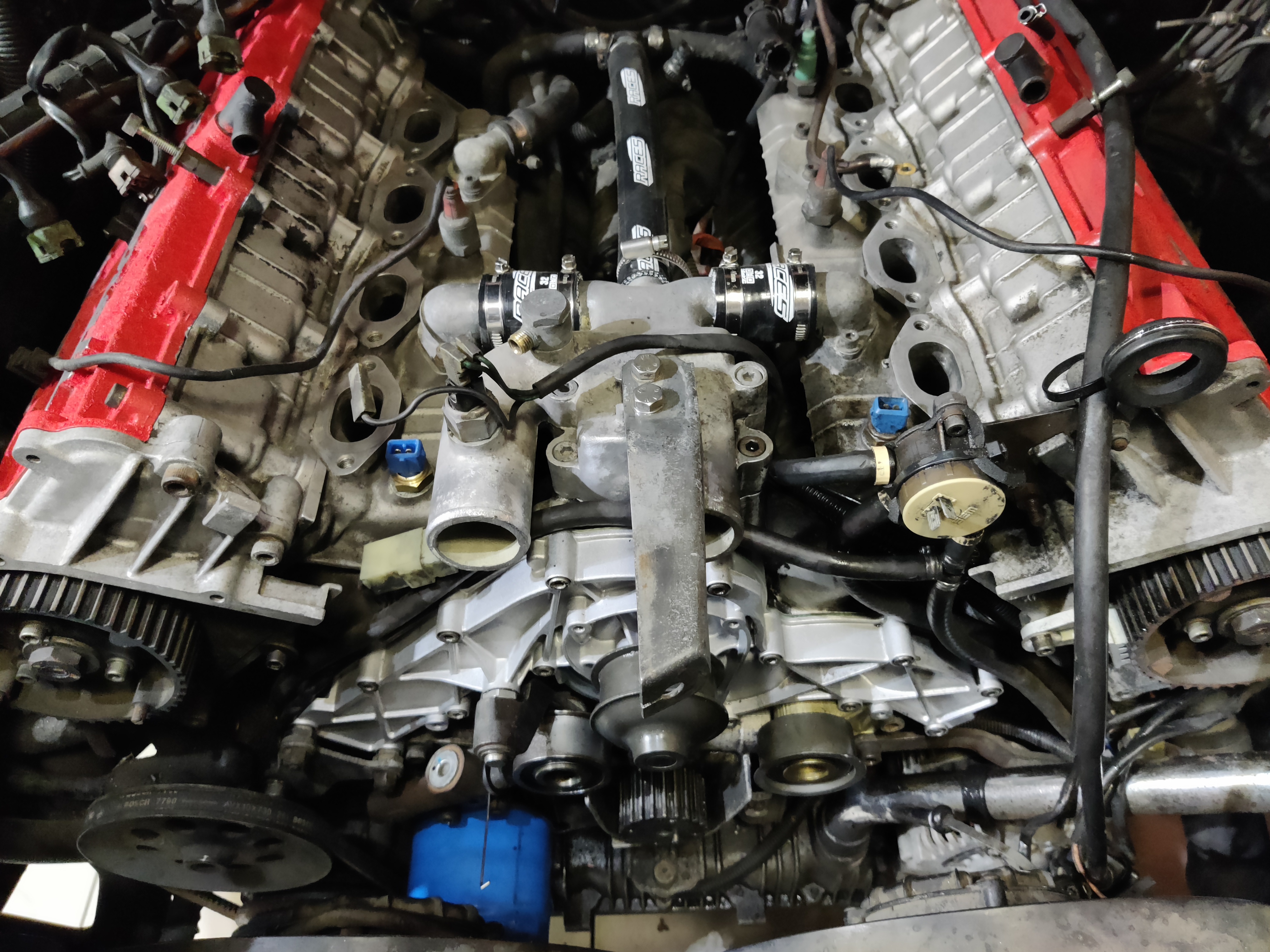

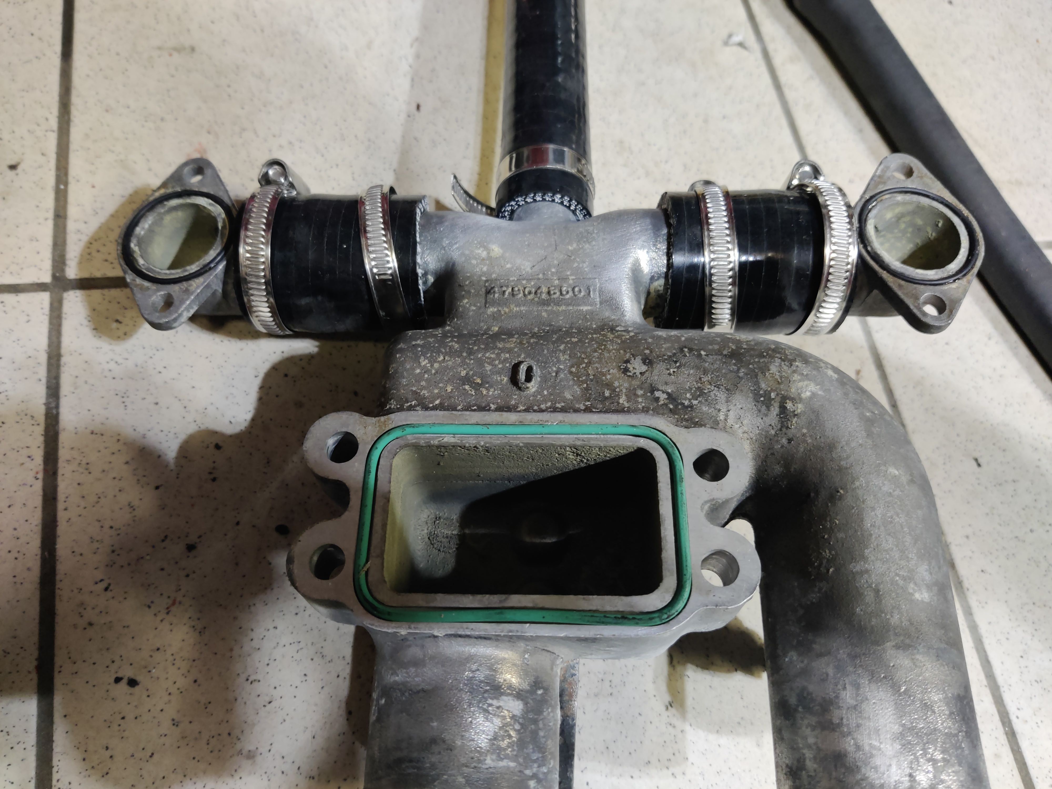

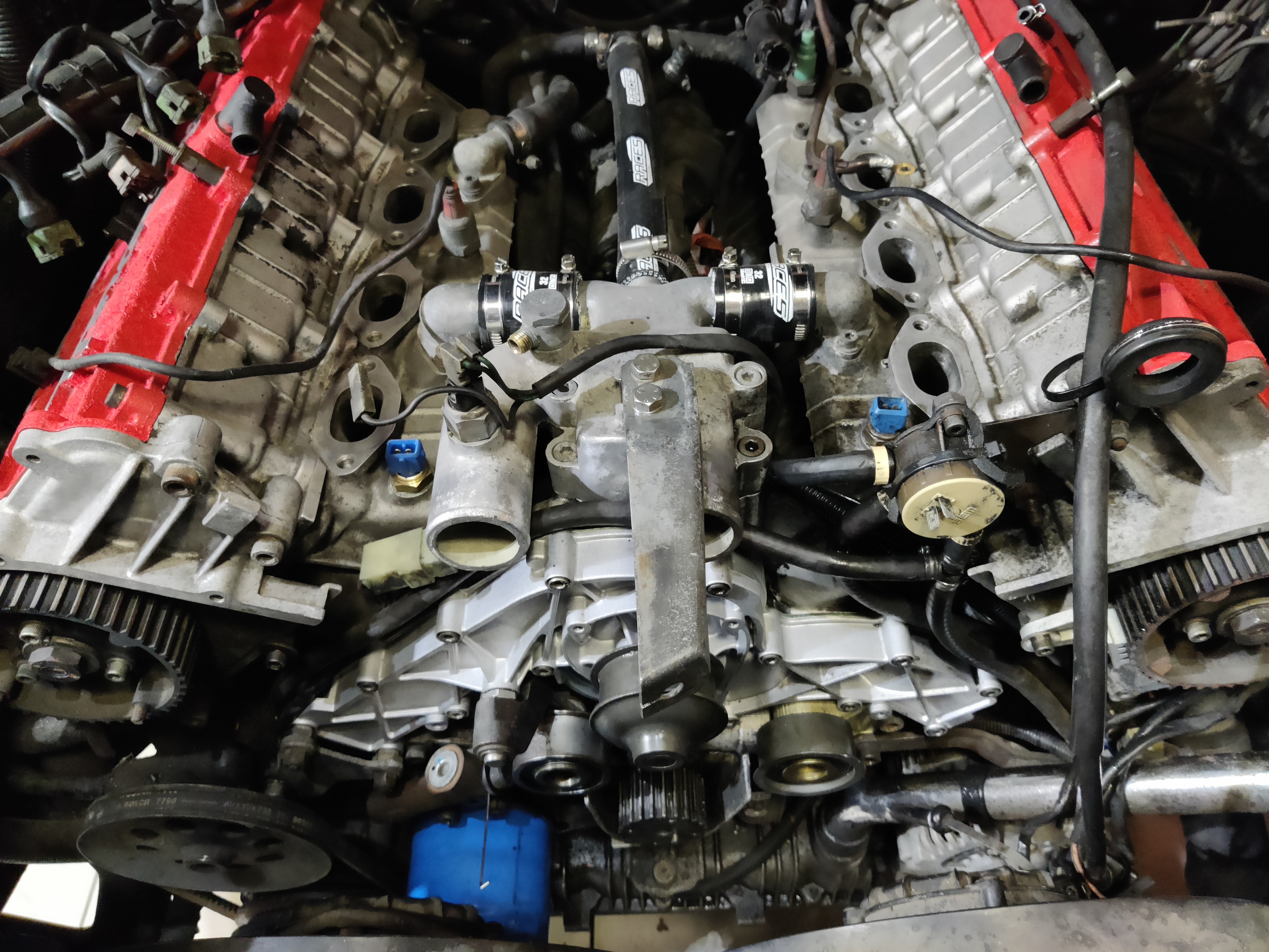

2. Remise en place de l'araignée.
Rien de compliqué non plus, d'abord un pose à blanc pour régler correctement la longueur des durites de remplacement, une fois bien positionné, serrage des colliers.
Retrait du vieux joint (il était tout sec et c'est déchiré lorsque j'ai voulu l'enlever).
Mise en place des nouveaux (le vert et deux ronds au niveau des coudes qui rentrent dans les culasses). Les colliers ne sont pas encore serré ni bien positionné sur cette photo.
Et à nouveau, serrage au couple. Tout est en place et devrait être bien plus étanche.

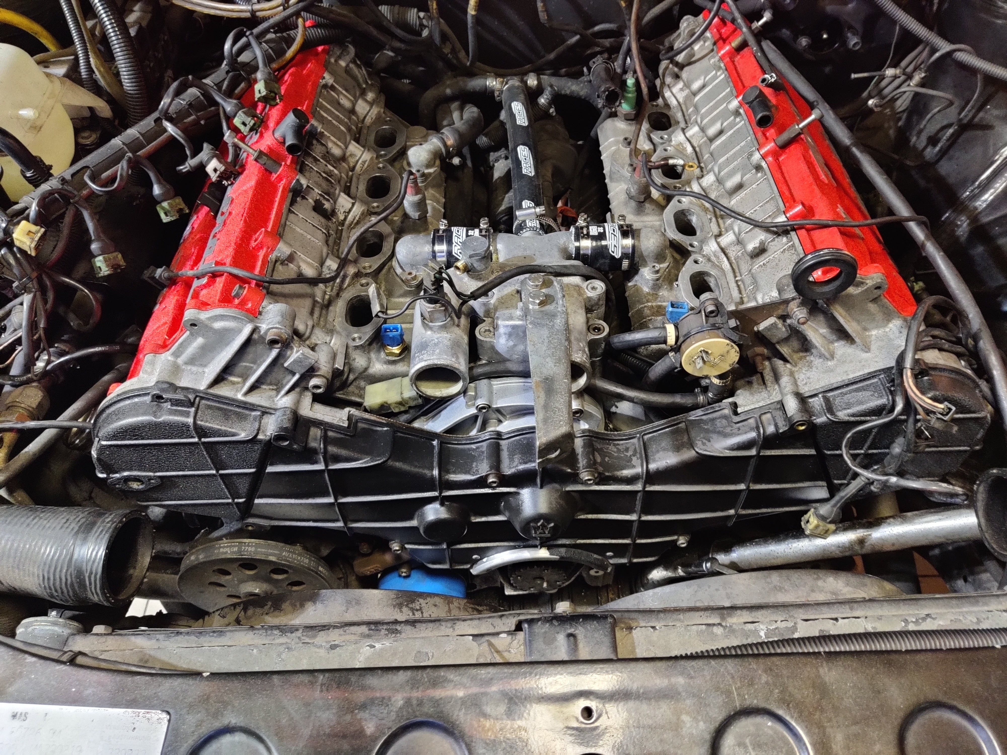

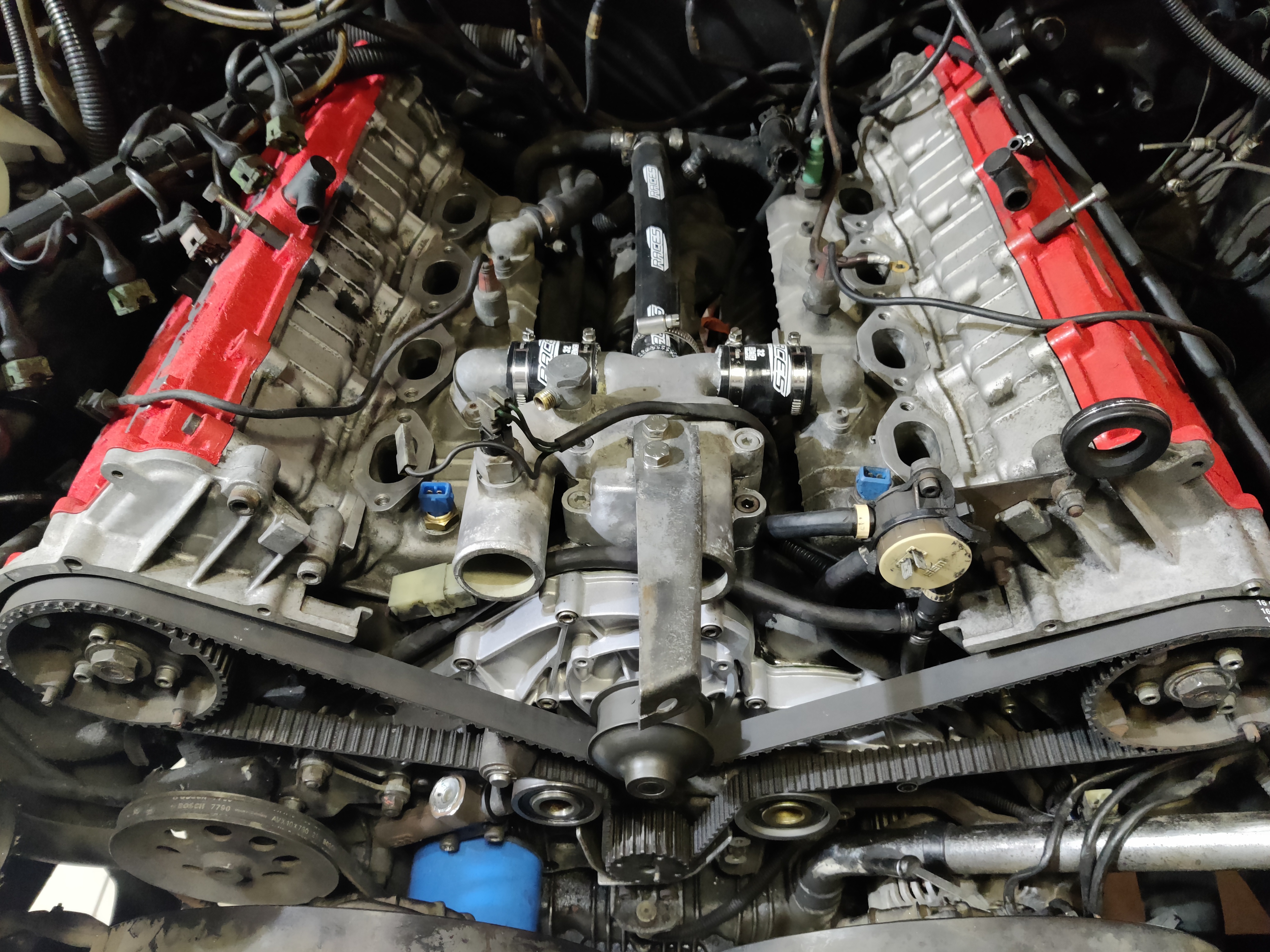

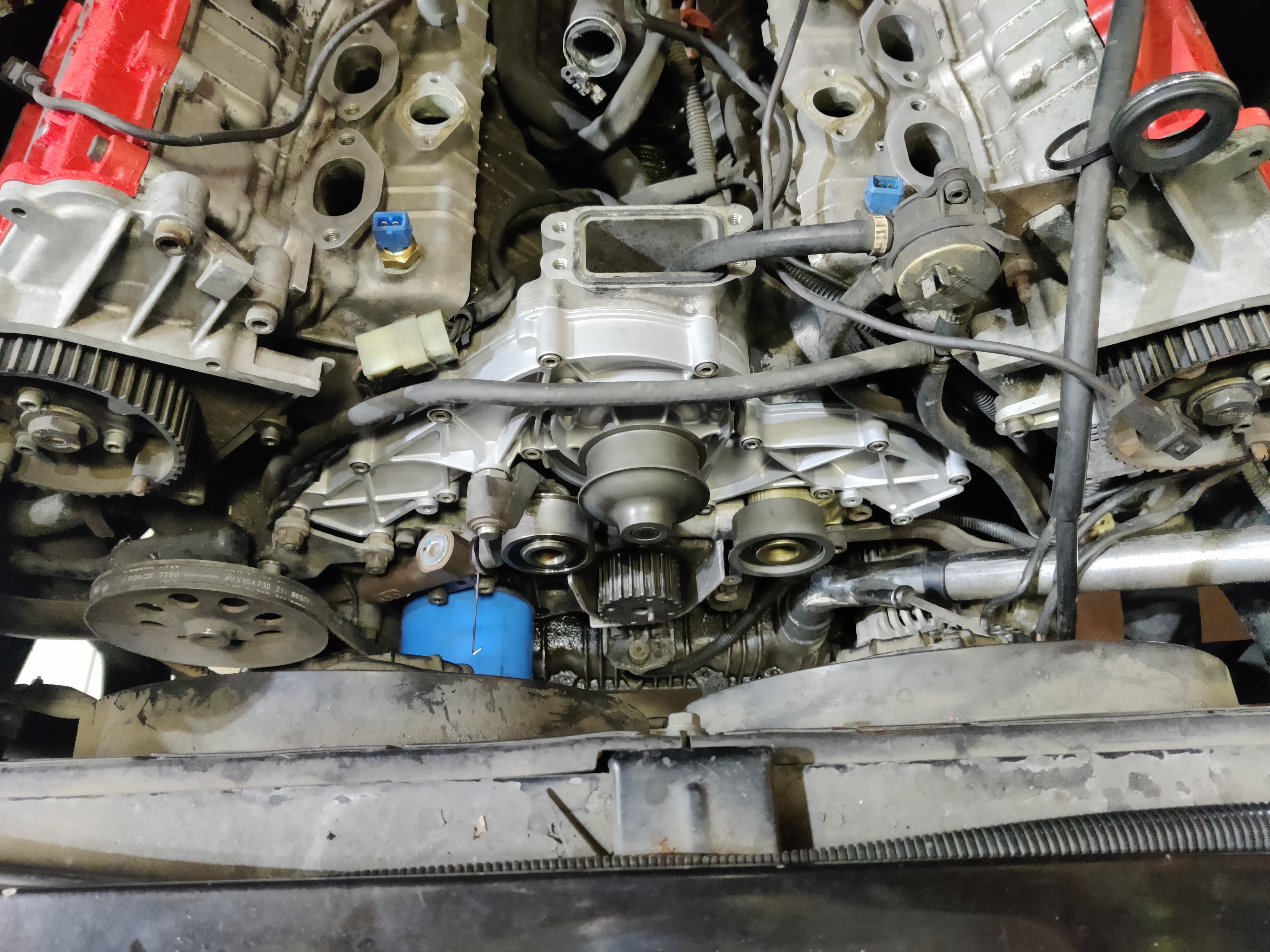

3. Distri.

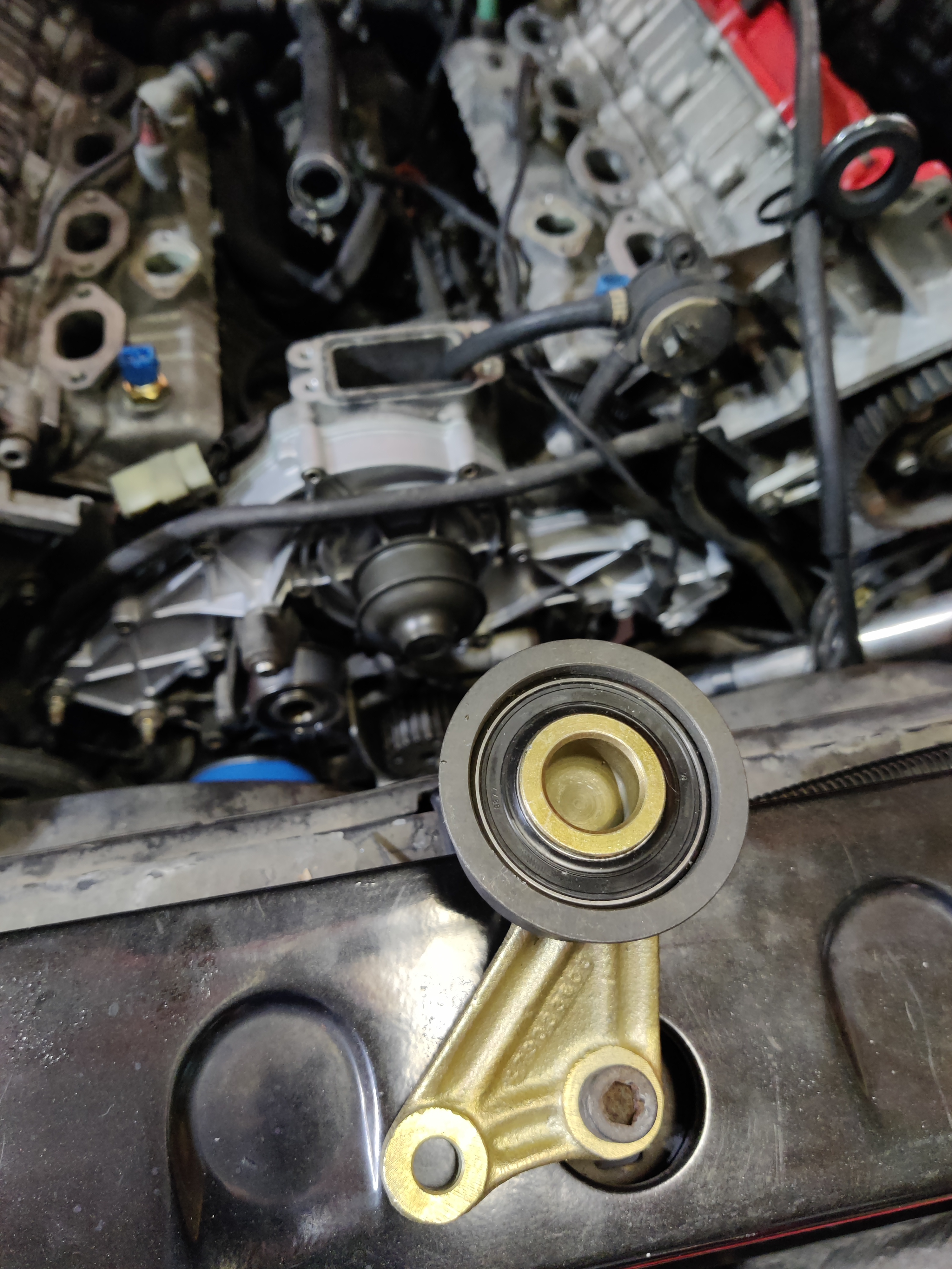

On commence par remplacer la poulie par une neuve.

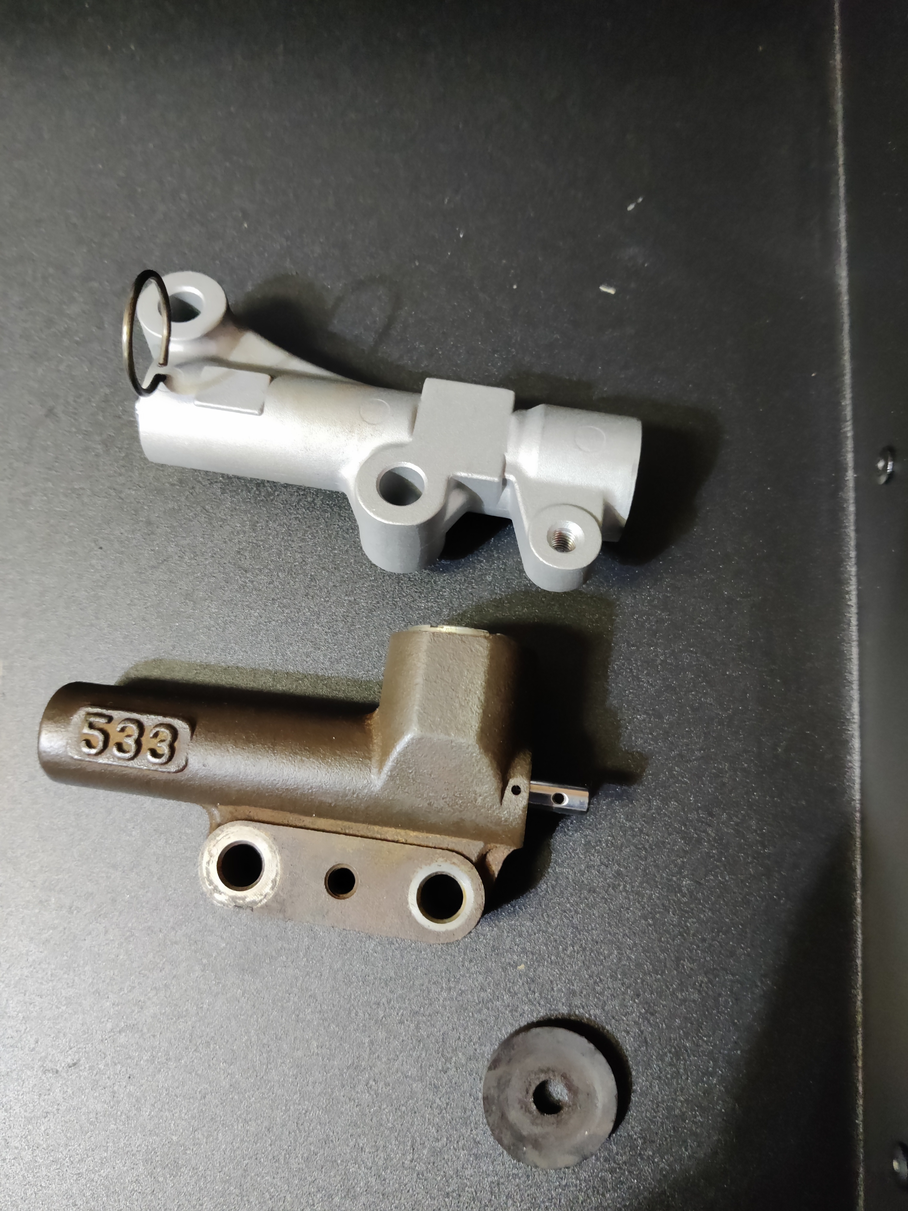

Mise en place du tendeur hydraulique, uniquement la vis de gauche, en attente donc (si vous le placez d'emblée, il n'y a pas assez de jeu dans la courroie pour l'installer, sur la photo, il était mis avec les deux vis, mauvaise idée donc).
Je me rend compte que le nouveau tendeur commandé n'est pas le bon, ce ne sont pas les mêmes sur 3200 et sur shamal, c'est ballot. :roll:
On passe la courroie, on fait quelques tours à la main par sécurité et puis on place le tendeur que l'on dégoupille.
J'ai installé les caches de la pompe à eau après avoir mis la courroie car l'attache du cache conducteur était occupée par le système d'immobilisation de la poulie (toujours en place sur cette photo).
Mise en place du cache courroie.
Et des couvercles d'AAC

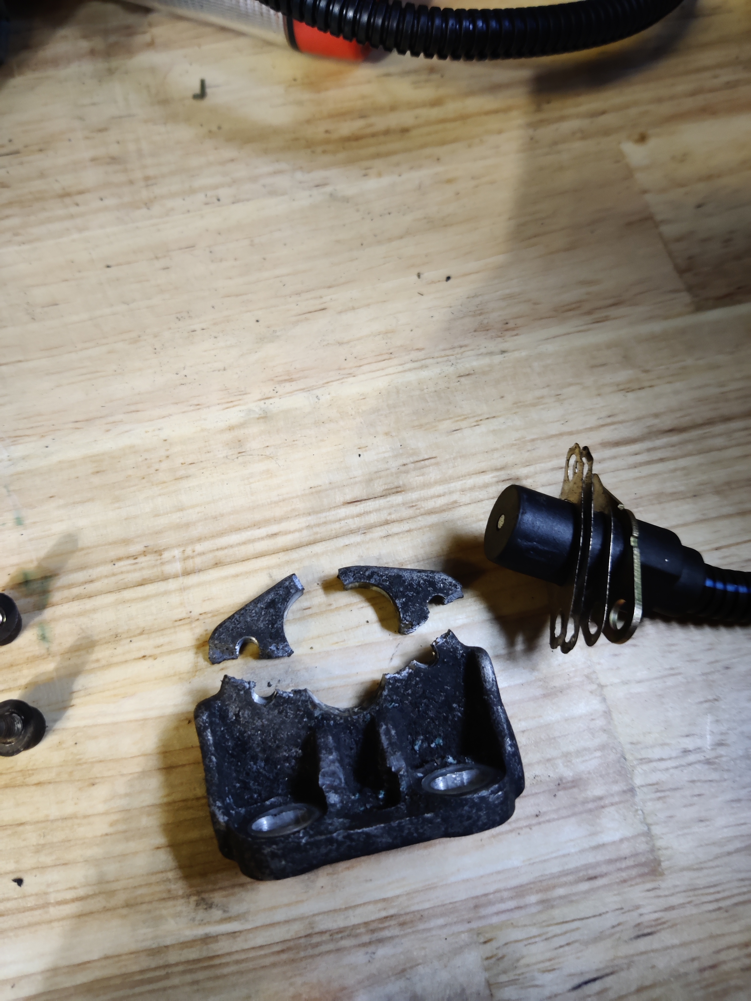

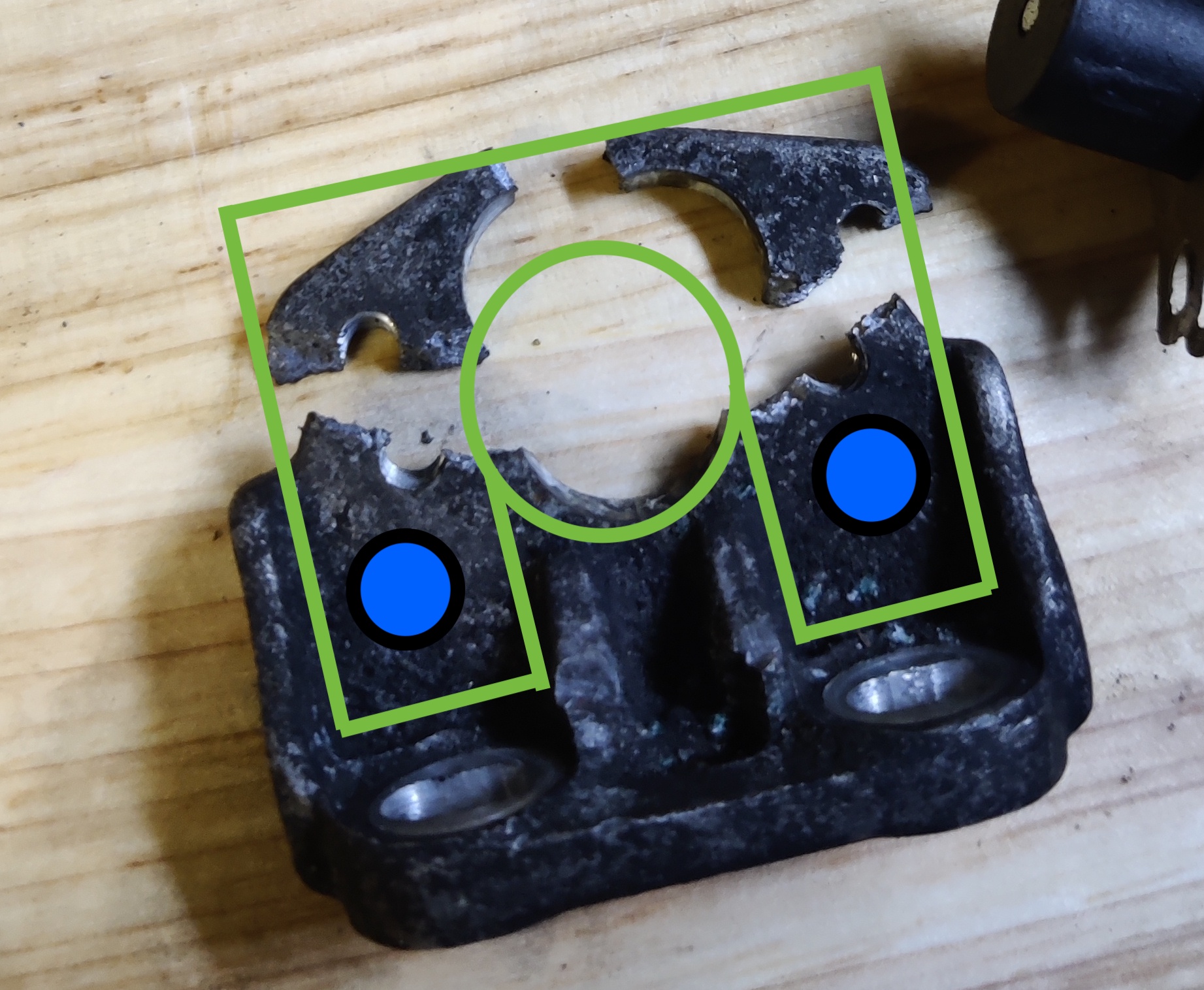

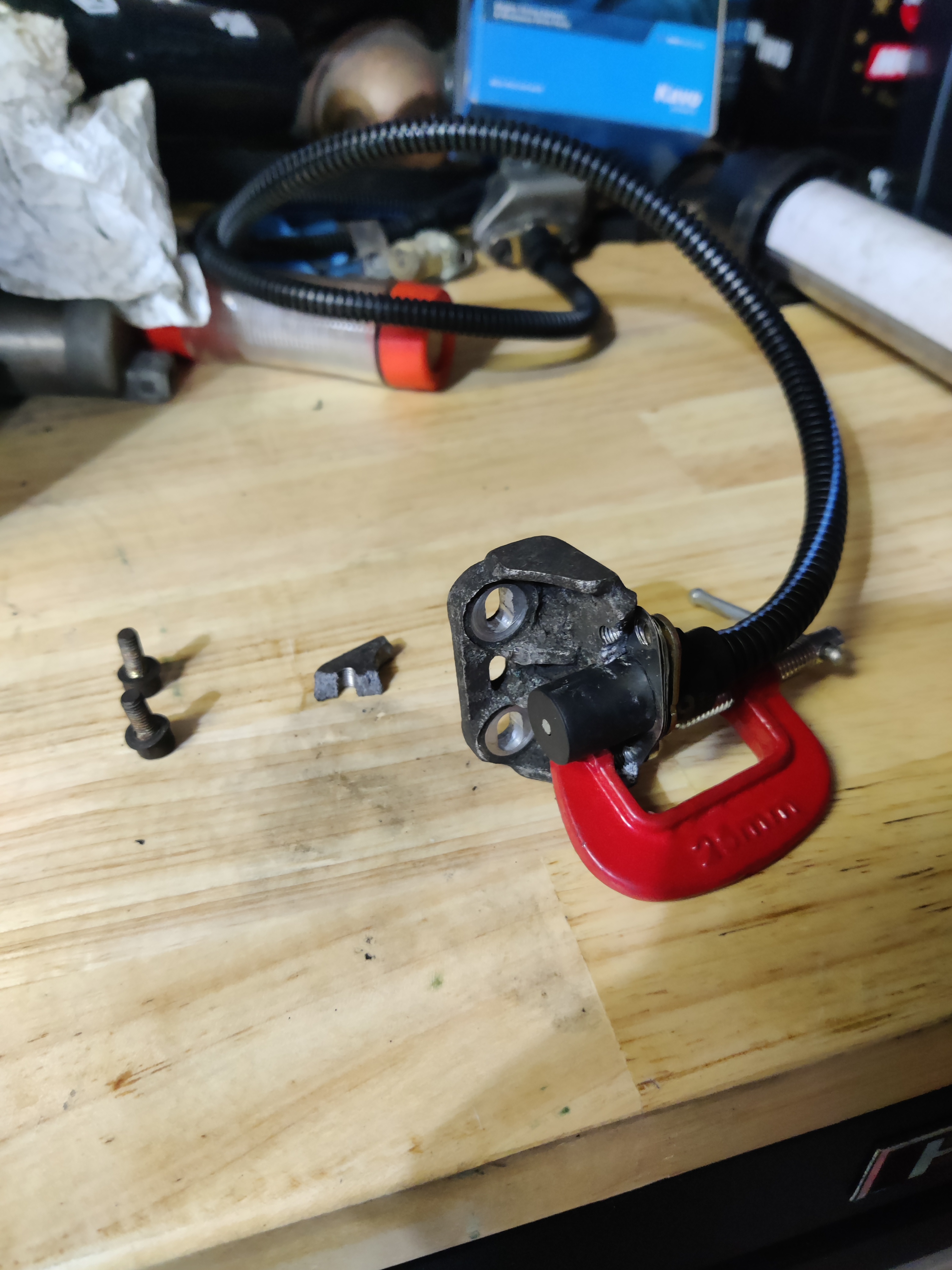

Après avoir replacé la poulie damper, je m'attelle à remplacer mes capteurs de vilebrequin (il y en a deux).
C'est une galère sans nom pour déboiter l'ancien, le trou semble vraiment trop petit (d'ailleurs le capteur montre des traces de frottements sur ses bords), et ce qui devait arriver arriva.
En voulant enlever le capteur du support inférieur, le support a rendu l'âme. :evil:
C'est vraiment un métal de mauvaise qualité !
Du coup, il va falloir trouver une solution (parce que trouver la pièce, c'est pas gagné).
Je vais réfléchir, honteux bricolage ou pièce adaptable, on verra. :|

Dommage pour le support du capteur. Peut être celui d’un 3200 ?
Je vois que tu n’as pas mis de pâte à joint rouge avec le joint de la pompe à eau. Sur 3200 on en met, mais c’est vrai que ton joint a l’air plus épais.

joeley a écrit :Dommage pour le support du capteur. Peut être celui d’un 3200 ?
Pour la pompe à eau, j'ai fait comme dit dans le livre d'atelier, à sec, le joint est livré avec la loctite prémontée.
La shamal a deux capteurs au lieu d'un comme la 3200, c'est le capteur du dessous.

Bon, je vais passer à la quincaillerie pour tenter de trouver un ersatz de support, à adapter à la meuleuse. :?
Messages : 8678
Re: Le chant de cygne des années 80
Le support ne semble utilisé que sur la QP4 V8 (non evo) et la shamal. Ca va être difficile de trouver la pièce. :roll:
Je pense que je vais adapter le support, forer délicatement deux trous dans la partie survivante et mettre le capteur en sandwich entre deux plaques.
Ca va être sport. :oops:
Oui, je sais, je maitrise les schémas techniques. :lol:

Avant de faire un carnage sur les restes du support, on peut essayer de le scanner, en tirer un STL et l'imprimer. Reste à trouver en quoi l'imprimer. On peut faire en métal par frittage (c'est cher) ou en résine (au moins dans un premier temps pour essayer). Je peux faire imprimer au labo...

Dans tous les cas elle ne sera plus matching.... :lol: C’est ballot. Le premier truc que je regarde quand j’achète une voiture,
c’est l’état d’origine des supports de capteurs.

Ma foi, le scan 3d suivi de l'impression est une idée de suite plus attirante. :D

En principe il n'y a pas d'efforts sur ce support de capteur.
Raison d'ailleurs de l'utilisation d'une daube de métal...
L'impression 3D en résine devrait marcher. En plus tu as les moyens sur place ;)

Perso, je passerais sur du métal car autour du moteur cela chauffe, à la longue, le "plastique" risque de cuire et de casser avec immobilisation de la voiture à la clé.

Oui, surtout qu'un bout de profilé en L en alu devrait faire l'affaire.
Je viens de voir qu'effectivement le support de la 3200 n'est pas du tout le même. Finalement, il n'y a pas tant que ça de pièces communes Shamal/3200GT.

joeley a écrit :Oui, surtout qu'un bout de profilé en L en alu devrait faire l'affaire.
Clairement, ce sera certainement le choix temporairement, mais sur le long terme, visuellement, ça sera quand même dégueulasse, si je peux imprimer une pièce identique, ça ne serait pas pour me déranger.
Concernant la matière, une recherche rapide montre que le PLA Haute Température (le fil utilisé par l'imprimante) peut monter jusque 140°.
Et je suis plutôt surpris de la résistance des pièces obtenue avec les techniques actuelles (j'en étais resté à l'époque ou le rendu de l'impression 3D se limitait à des mille feuilles).
Et par le prix d'imprimante correcte, genre l'ender 3, ça donne des idées quand même. Je suis sur qu'Alix adorerait avoir ce genre de joujou sous la main. :lol:

Et si tu arrives à refaire en matière résistante, il y a (peut-être) un mini marché. Après faut voir pour faire connaitre/commercialiser...
Birdcage? Eurospares? Ou le faire savoir sur des forums actifs étrangers qui probablement drainent davantage.
