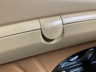

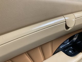

Puis nettoyage d'une partie plastique devenue collante avec le temps = la coque des rideaux pare-soleil latéraux de ma QPV.
Méthode identique à celle que j'avais utilisée pour nettoyer les boutons = ramollissement de l'enduit gommeux avec du Leather Balm de Auto Glym, qui garde ici toute son utilisé de dissolvant ultra doux. Puis essuyage musclé.
Ça ne se fait pas tout seul, mais au final, le résultat est tout à fait satisfaisant.
Avant - après :

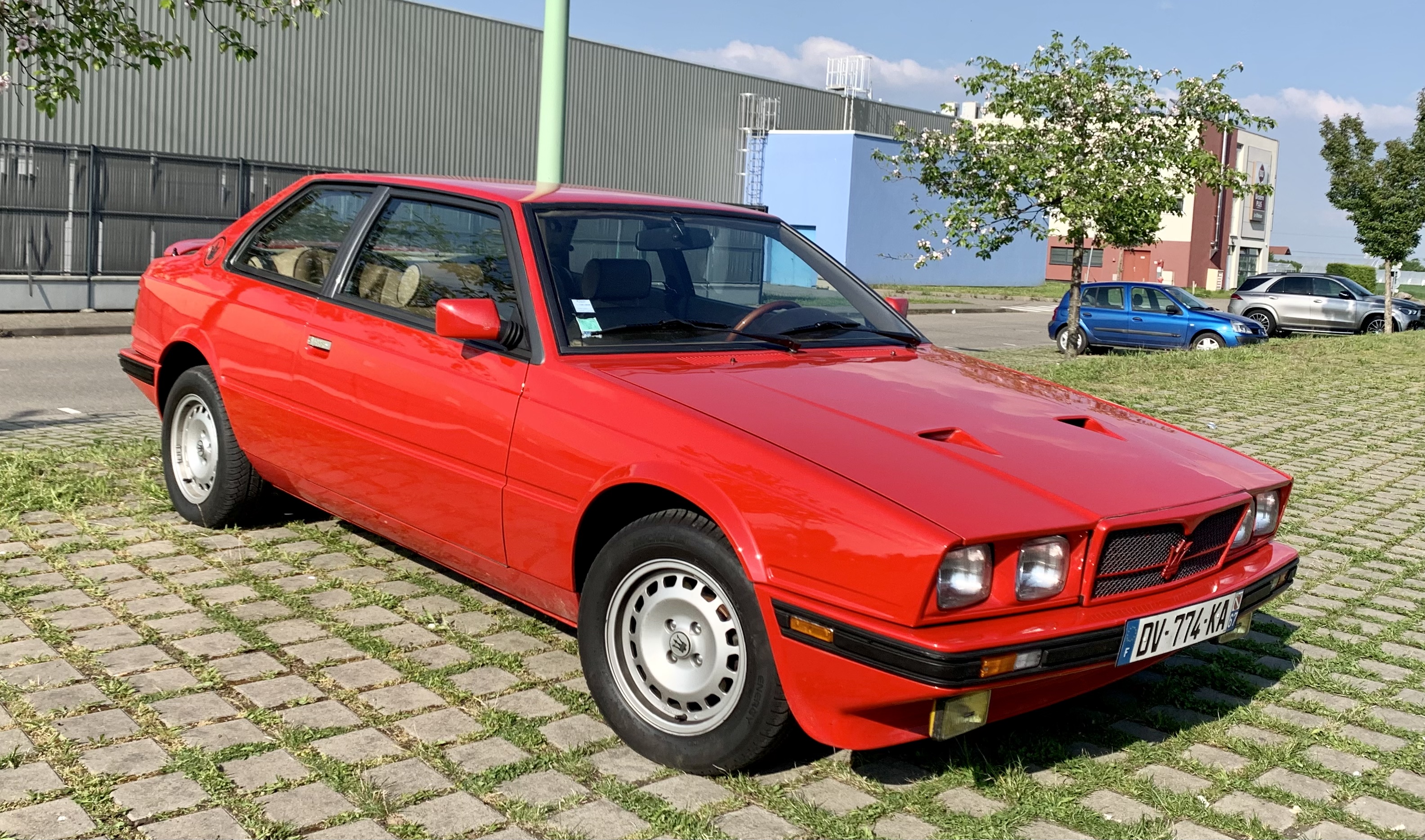

Messages : 3259
Cooldent a écrit ::?:
Non mais c'était la seule affiche que je pouvais cadrer avec la voiture. C'aurait très bien pu tomber sur Jean Lassale.
Aucune incitation politique dans cette photo hein ;)
La star, c'est la Gransport :D

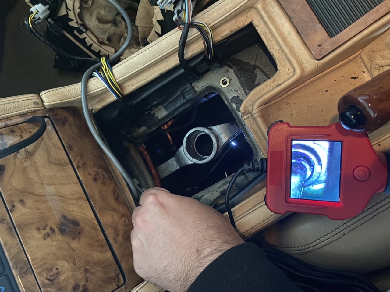

J’attends le soufflet de remplacement pour le levier de vitesse de la Ghibli.
Alors je me suis dit que tant qu’à faire j’allais vérifier la tringlerie car je trouve que ça manque un peu de précision…
Ça m’a permis de tester mon nouveau joujou à 20€ sur Aliexpress, qui fait étonnamment bien le job !
Bon pas de miracle les fixations de la traverse qui maintient le levier de vitesse ont un peu de jeu mais sont inaccessibles. Possible que ce jeu soit d’origine pour éviter les vibrations d’ailleurs.
Je vais quand même en profiter pour changer la rotule en plastique ça sera toujours ça de fait, on applique la méthode Gemini : boîte Getrag, soufflet identique chez BMW, la cinématique est la même et la rotule ressemble fort également, c’est commandé pour une douzaine d’euros sur eBay.
J’espère que ça va le faire car il ne reste plus grand chose de celle extraite :mrgreen:

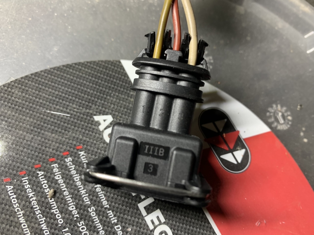

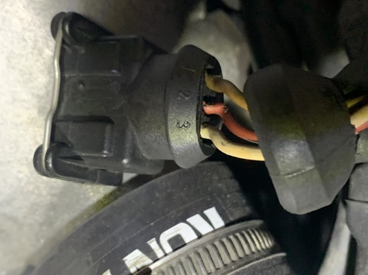

J ai changé la prise EV3 du capteur de position de la 2224v
Avec la fameuse pince à sertir en U, bon, avant de comprendre j ai tue deux prises… :shock:
Et j ai constaté que la batterie neuve était complètement à plat alors qu elle était non connecté.. trop cool…

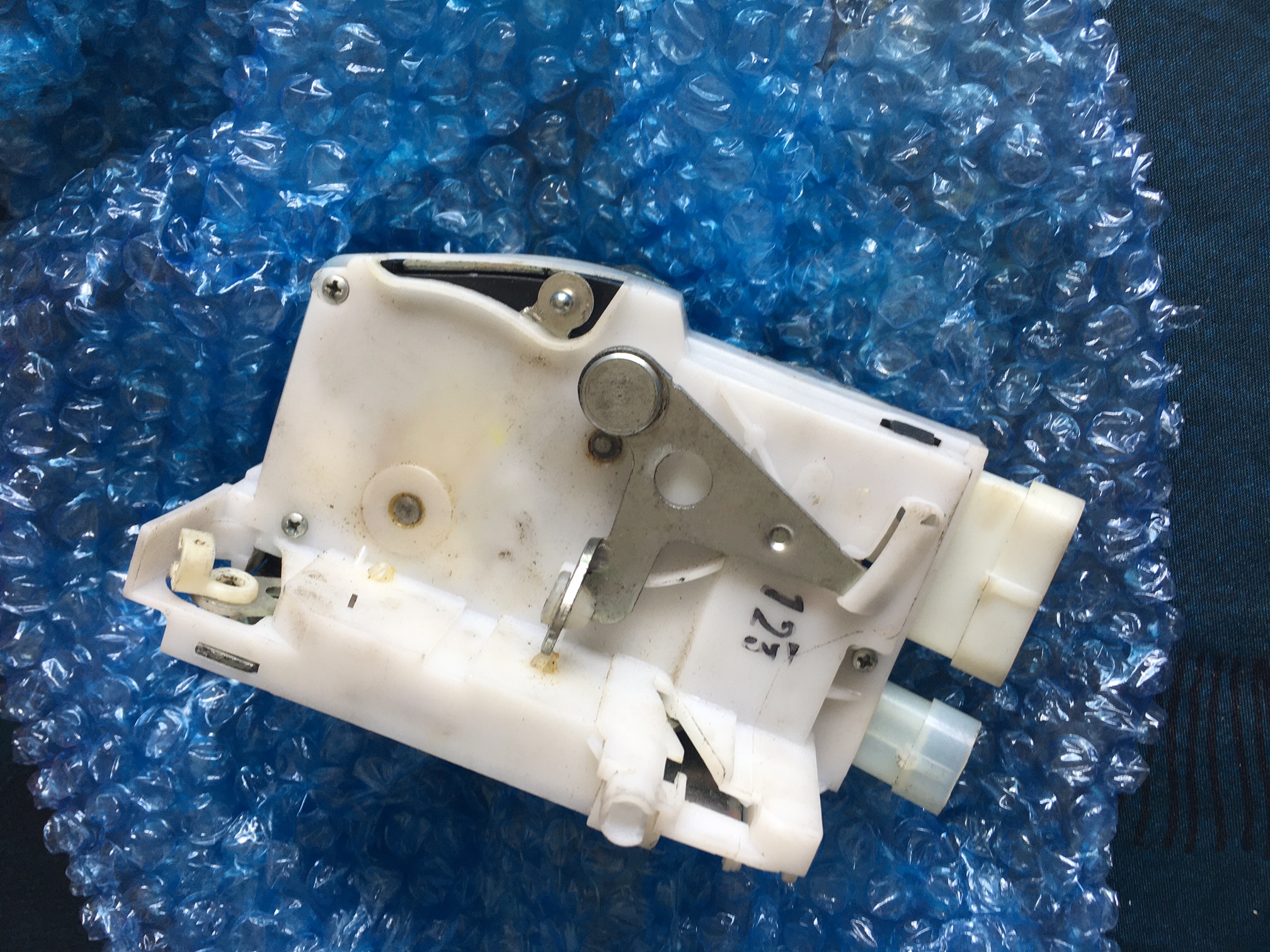

J'ai remplacé le verrou de porte gauche dont la motorisation avait lâché et empêchait de fermer via la centralisation de la télécommande.
La pièce n'étant plus livrable, j'en ai trouvé une d'occasion.
Ça demande un peu de dextérité car la place dans la porte est comptée mais quel plaisir de pouvoir à nouveau ouvrir et fermer la voiture avec la télécommande :D

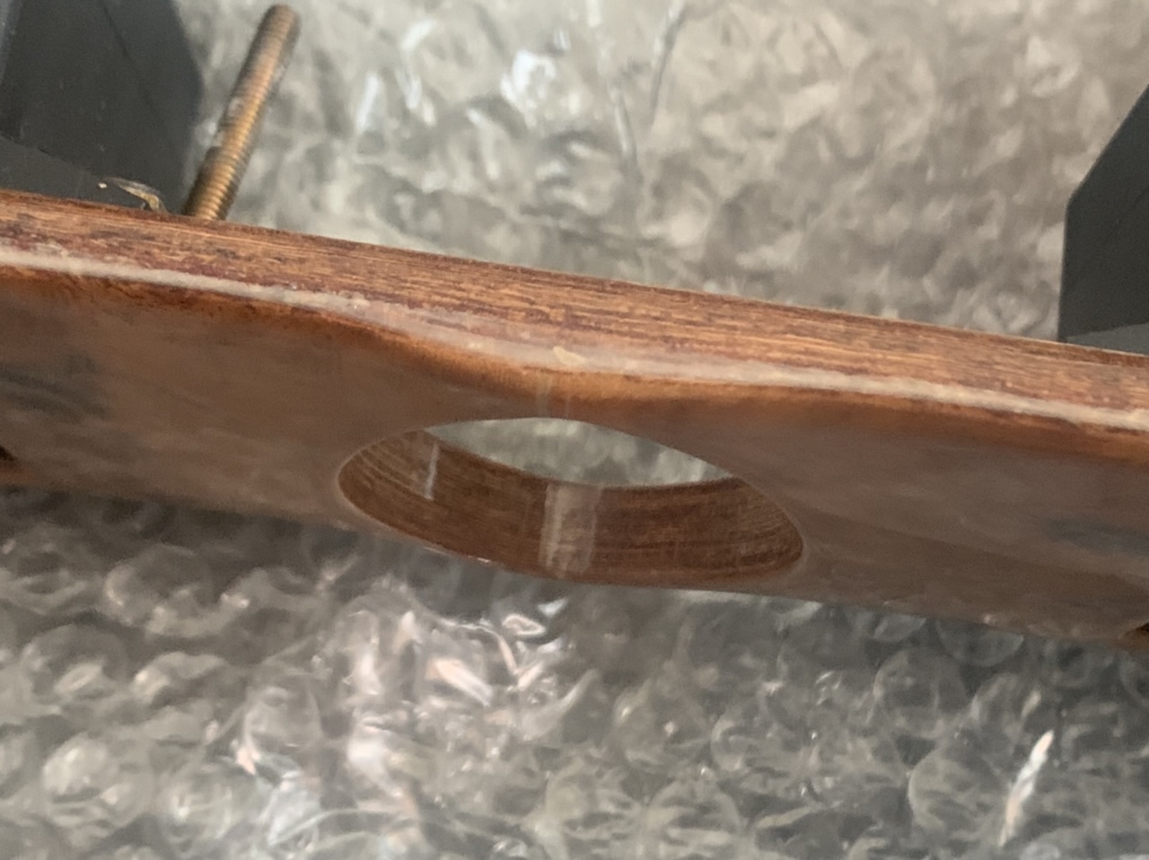

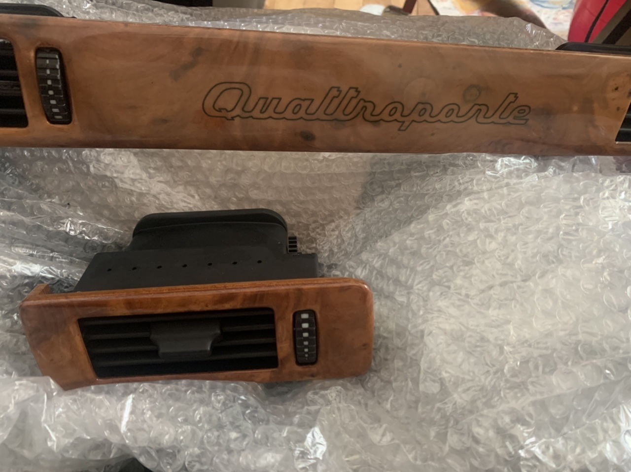

J ai reçu boiserie Qp4.
Je vais pouvoir m atteler à enlever le vernis pour le refaire.
Notez, le bossage pour la montre, c’est des épaisseurs de colle? :shock:

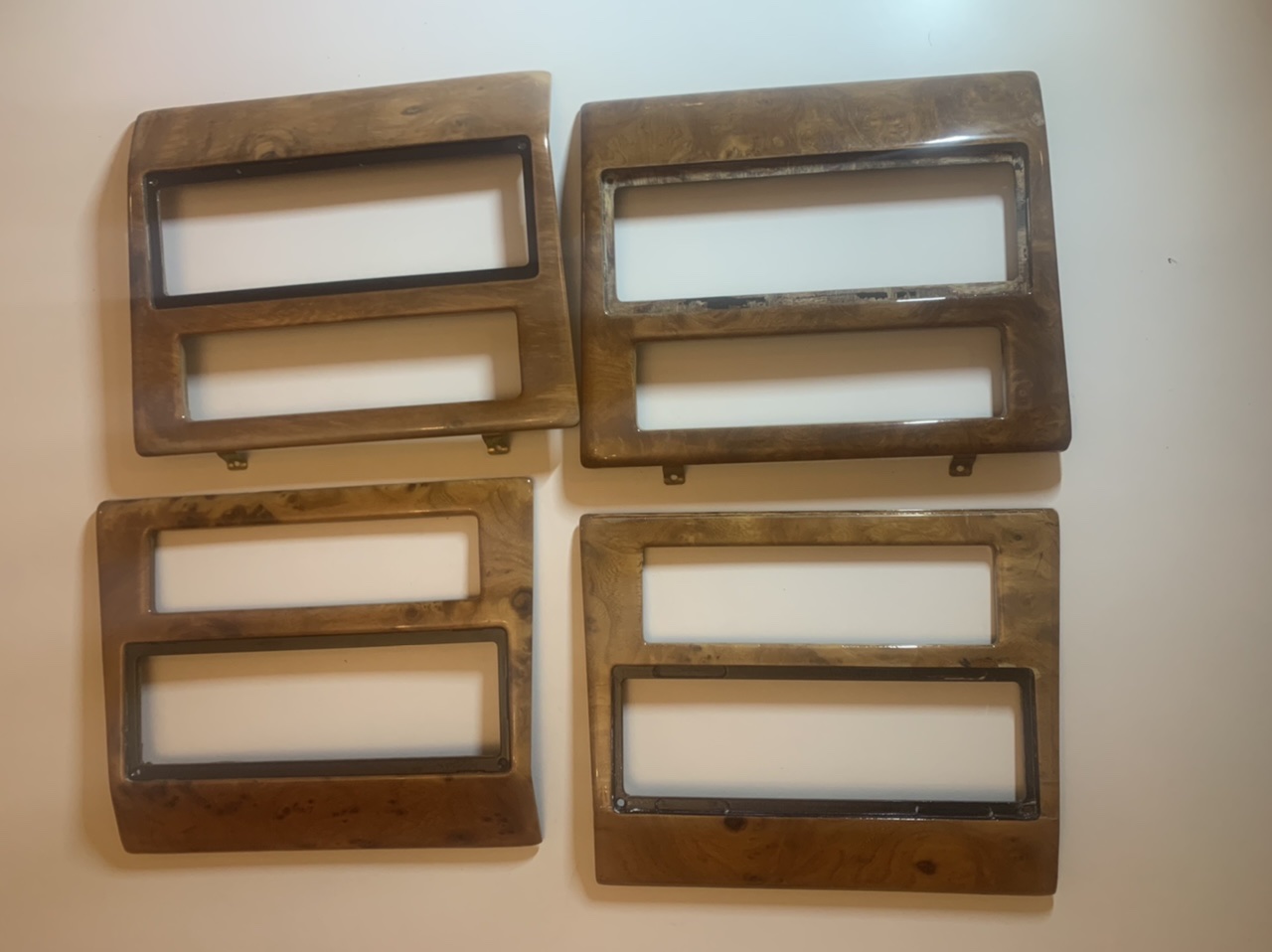

Bon, ça fait…. Environ 2 ans que je cherche un câble d abs pour le changer. Je l ai rangé il y a 2 ans, pour le retrouver facilement.
Mais, :shock:
Je ne sais plus où.
Donc régulièrement j attaque un coin où je stocke des cartons avec des trucs de hum maserati dedans, au cas où..
Je me disais bien que je devais avoir une ou deux façades au cas où…
En fait…
Et vous vous demandez peut être où sûrement pourquoi je poste aussi souvent des trucs dont l intérêt est inversement proportionnel au nombre d amis qu il y a sur la plateforme.
C est tout simple, je donne à manger.
Vous avez peut être pu constater que les soirs, présents sur les colonnes du bas, apparaissent des robots, Google, etc.
Les algorithmes sont programmés pour aller pêcher tous les jours, ce qu il y a de neuf sur les forums. Ceux qui sont actifs, sont dupliqués. C est à dire que les requêtes et les contenus qui vont avec les requêtes sont stockés sur des serveurs caches pour améliorer la fluidité de distribution des contenus et alimentent les referencements.
Si Patrick mettait en commentaires à chaque fois le nom de l auto, on apparaîtrait très souvent des qu une image se cherche, parce que contenus fréquents et renouvelés améliorent également le referencement et les indices de position dans l algo.
Est ce interessant, oui ça améliore la circulation de l information.
Non, cela peut faire exploser la taille de la bande passante que l on paye. Mais bon ça va, y a de la marge :mrgreen:
Et non,je ne l ai pas trouvé… :o

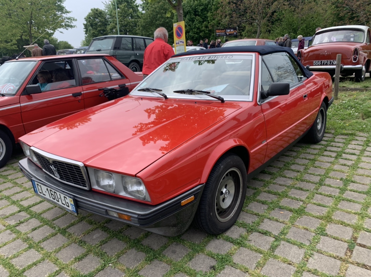

Aujourd hui, c était les 20 ans de rétro rencard qui depuis le début de l’année n est plus en ville mais excentre dans une zone de loisirs et en multipliant de 2 à 4 le nombre d autos tous les premiers dimanches.
Bref, hier soir, je fais le niveau d huile de la carbu et me dis que je compléterai ce matin avant d y aller. Ce que je fais… et je laisse tomber :geek: le bouchon au fond du moteur. :cry: :oops: :roll: Je vous passe l heure pour le récupérer, démontage de l intercooler, et ces sous épisodes, où est ce que j’ai mis ma lampe ? :shock:
Ah si quand même, en réinstallant la conduite d air qui vient se plugger en bas vers le radiateur, mon bracelet de montre touche… le plus de la batterie et la carrosserie quand je glisse la conduite. Du coup, grrzgrgsgrgz, ( je ne sais pas bien orthographier le phénomène) j ai un petit bracelet de brulures.
Bref, au volant, un quart de seconde, un dixième peut être. Brrrroum. C est fou cette auto démarre tellement rapidement.
Ce détail a de l importance..
Re bref, plus de 500 autos, donc je ne vais pas faire l inventaire.

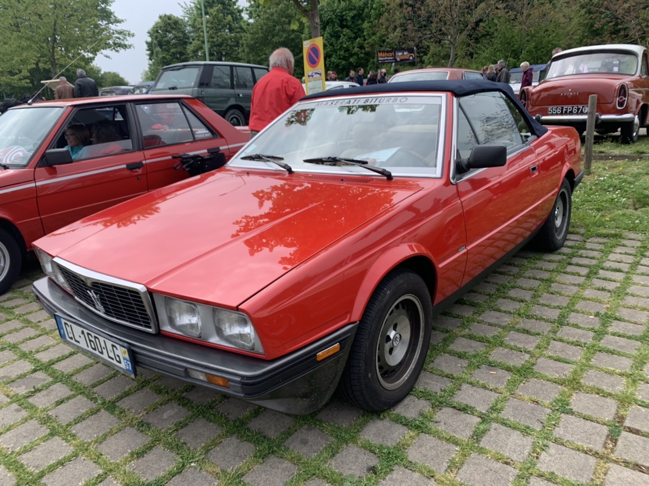

Un spider carbu.

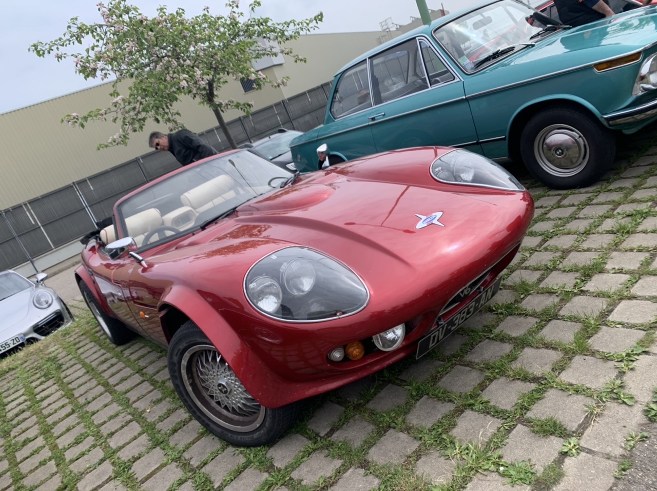

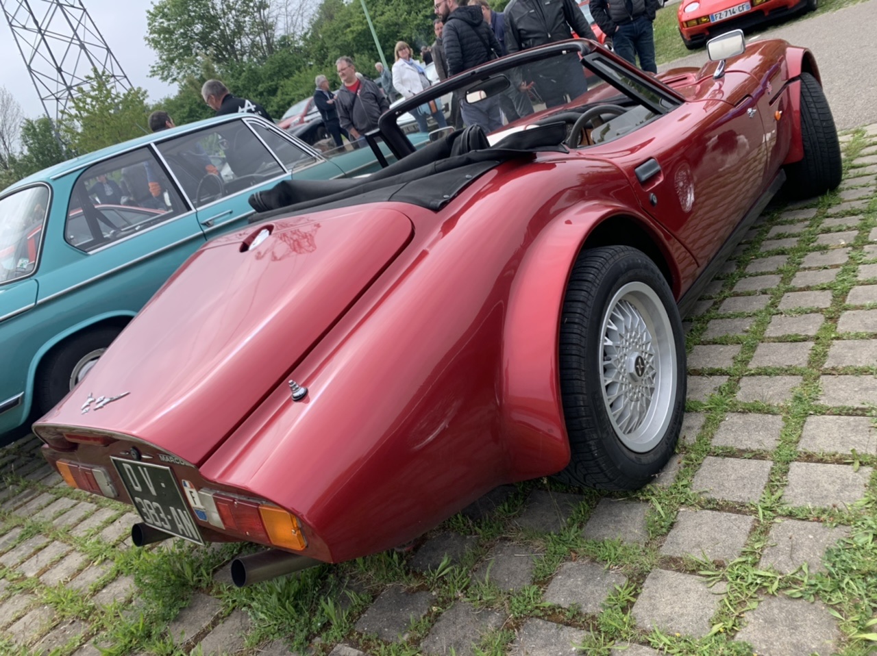

Une Marcos, je n en avais jamais vu je crois…
Et à un moment je veux partir, et là… :o :mrgreen:, ben même après plusieurs secondes de gnnnnn gnnnnnn, ( point de vue orthographe, je ne sais pas, mais tout le monde l entend la, le gnnnnnnn gnnnnnnn, non?) elle ne démarre pas…
Évidemment, comme un cre…je n avais rien, ni fusible, ni relais…. RerereBref, on vient me chercher.
Je reviens avec le barda, un peu plus tard. Je fais mon cinéma, je teste les relais ( voir l épisode, je reçois un testeur….), je change des fusibles, des relais ( faudra que je fasse un post comparatif, tiens :arrow: )
NIET, gnnnnnn, gnnnnnnn, gnnnnn
J ai le sentiment que je n entends pas les pompes. D ou fusibles relais, etc…
Alors que je songe au soleil printanier à l innestimable valeur de voir ainsi exciter son zen par de si magnifiques objets :twisted: , une voiture s arrête et regarde l auto (enfin le conducteur dedans, …)
Il faut dire qu elle est superbe, enfin je trouve…
Belle voiture que vous avez la, ( et dire qu il y en a qui n aime pas le rouge et qui voudrait les schtroumpfer :x )
Oui, je l aime bien, mais plus quand elle démarre :(
Gérard, se gare, son épouse doit lui dire « Encore ? », il sort s approche me voit avec mon testeur de relais, m explique qu il avait un garage dans le sud, où il faisait bcp de biturbo. Bref, on cause, il me dit de remettre le contact, je me mets par terre vers le réservoir, en fait sisi j entends les pompes mais très très doucement…
je lui dis.
Le réservoir est il plein?, heu oui, je l ai fait il y a quelques jours ( :geek: avant que l essence augmente, je ne sais pas pourquoi…), pas bonne idée, me dit il de la laisser pleine. « Ouvrez le bouchon du réservoir pour voir :shock: »
J ouvre, pas de slioooouuuurp, mais quand même vapeur.
« Essayez de demarrer  »
Et la, vraaoum direct…
Moralité, je suis bien content de cette panne qui m a permis de faire la connaissance d un homme super. Quelle probabilité, de rencontrer quelqu’un qui connaît bien les biturbos?
Et il me semble avoir lu un post qui parlait de cette mise à l air…
