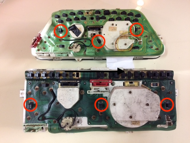

Re: biturbo II 2l5 ES
Je n’arrive pas à enlever les cachés noirs qui sont derrière. C est tellement fragile que je n ose pas tirer dessus vraiment.

Tu veux dire le bloc compteur rectangle, des premières? Non c est le suivant et je ne vois pas comment accéder à ces deux ampoules sous leur capuchon bleu.
Message par fanch »
rond ou carré, on y accède par l'arrière, je les ai encadrées en rouge, juste déclipser en tirant.
Messages : 10557
Il faut tirer dessus? J’ai pas trop osé y aller fort c’est tellement fragile.
Message par fanch »
c'est une douille clipsée tenue dans le circuit imprimé par deux lames métal, tu la sort en tirant avec un mouvement de torsion haut/bas
dedans une ampoule de type T, numéro à voir dans la doc de l'auto, c'était fait pour être changé.
Bonne soirée.

Messages : 10557
Arci, je vais re démonter pour oser...

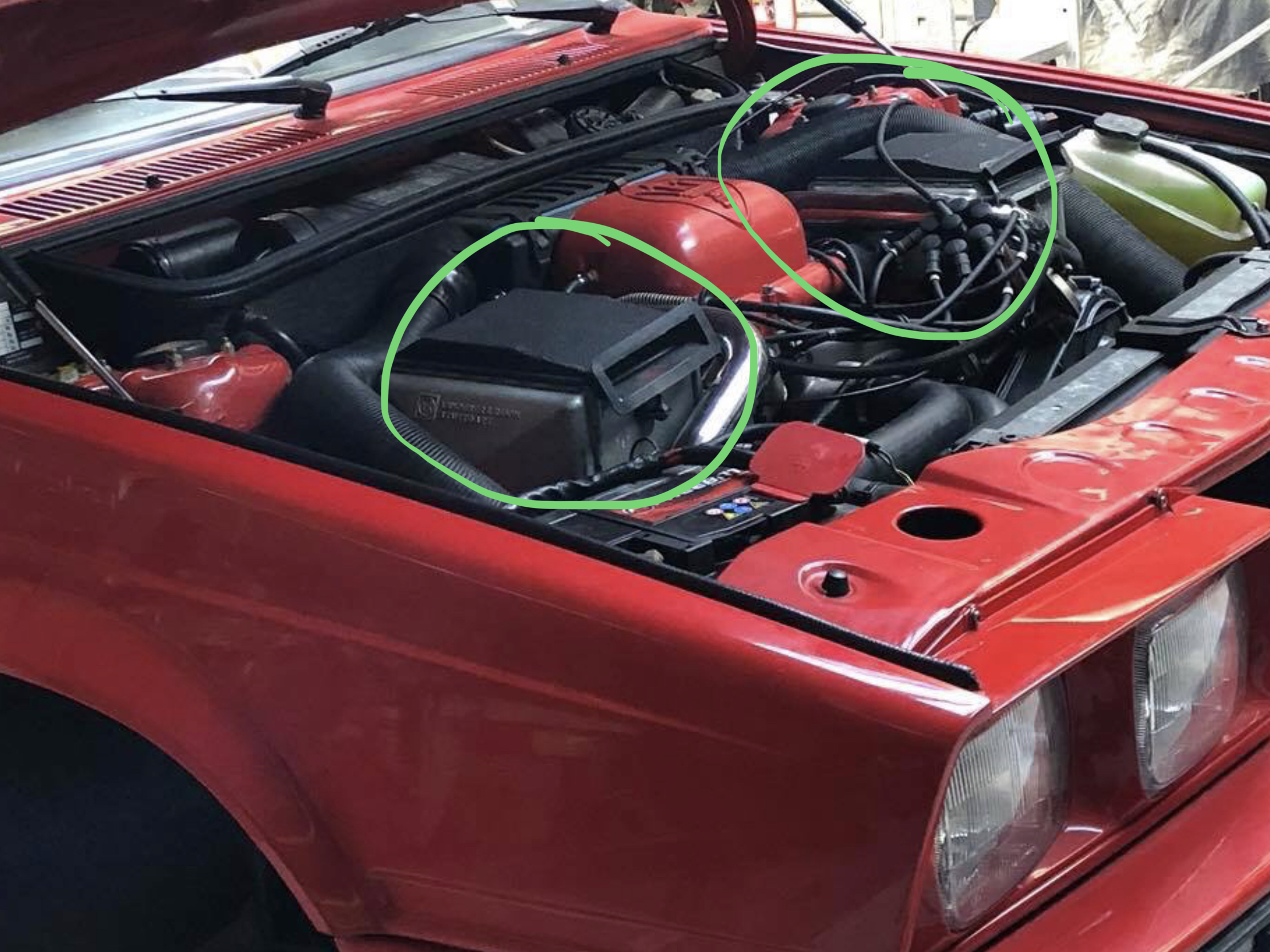

La différence entre air frais ou non est vraiment très perceptible. Ce n est pas juste un peu moins bien. Même chose entre le départ ou tu poireautes et donc la baie moteur bien chaude, et la montée dans la forêt ou il fait facilement 5 degrés de moins. Il faudrait un dispositif d injection de neige carbonique pour que les intercooleur soit toujours à 10 ° :shock:
Ou le système sperco qu avait inventé les américains, mais j imagine qu en cas de chaleur, c est quand même chaud et ça ne doit pas refroidir des masses. Conclusion, l été n est pas le moment le plus favorable..

Je croyais que les carbus n'avaient pas d'echangeurs ! Sauf le kit air-eau, c'est pour le Pole Nord :lol:
Messages : 10557
alpa a écrit :Je croyais que les carbus n'avaient pas d'echangeurs ! Sauf le kit air-eau, c'est pour le Pole Nord :lol:
Les modèles S et ES en ont sur le haut du moteur. C est pour ça qu il y a les prises naca. Mais bon l échangeur se fait chauffer par le moteur qui est en dessous.. donc ça refroidit quand il fait frais et que l on roule assez pour que ça refroidisse. Au départ pas intérêt à faire trop le malin en attendant, parce que le moteur chauffe et du coup les premiers .... mètres tu rajoutes de l’air chaud plutôt que de l air frais. C est pour ça que la différence est vraiment sensible, tu sens l effet turbo au bout de 500 mètres je dirais.

Messages : 4356
Localisation : Grenoble
Message par alpa »
Mais c'est pas le kit avec echangeur air-eau ?
D'ailleurs sur la photo sous le pare-brise cote passager c'est le deshydrateur de la clim non ? Interessant parce qu'apres ils les ont mis sur le radia, super chiant, et ne sont revenu a cet emplacement que sur les QP4 (peut etre les GT ?).
