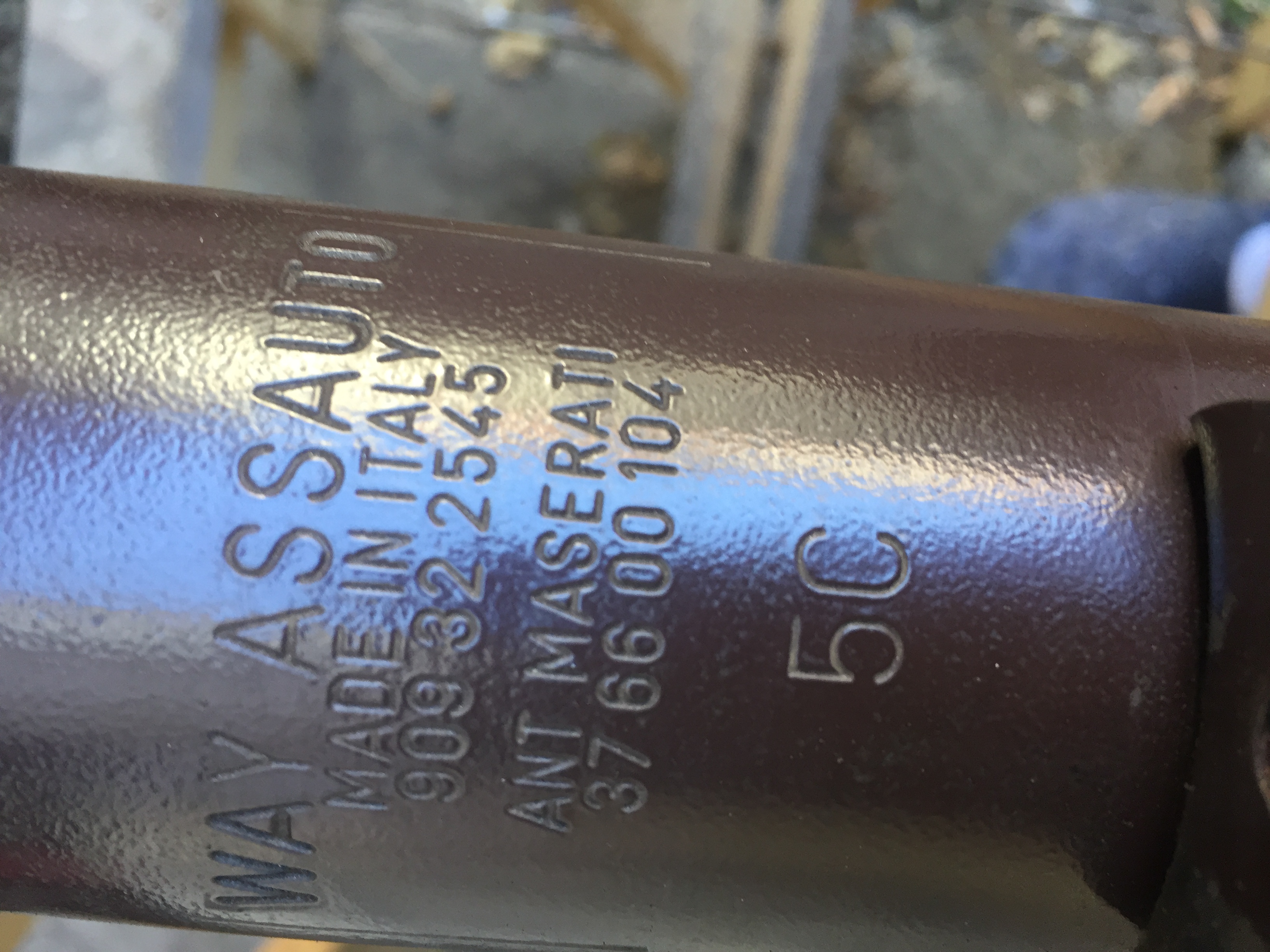

Récupération des amortisseurs chez suspension sport.
Enfin les avants de la Qp4 qui ne sont pas pilotables, donc des way assauto.
Une horreur à démonter parait il, une presse et outil spécial.
Par contre un des deux arrières n est pas à 100 % donc il me refait dès neuf à gaz.
