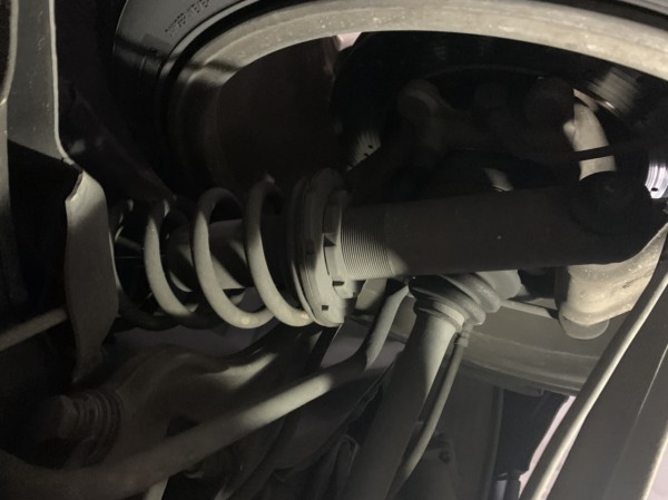

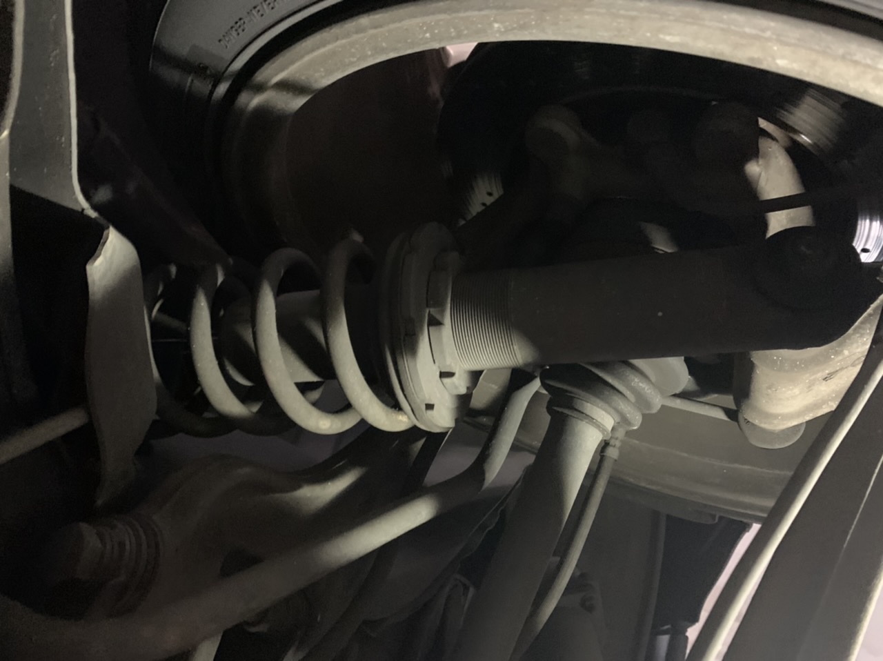

La 3200 est trop basse. Ressorts comprimes.
Comment on lui redonne un peu de hauteur comment?
D après ce que je comprends, il faut un spécialiste pour corriger géométrie ?

Je dirais qu il faut dévisser un peu la bague ? J ai les clés spéciales, mais je pense que c est mieux entre les mains d un spécialiste.

Demande à Cooldent, il l'a fait sur la jaune (il y a peut-être un retour sur son topic).
Ce sont bien des bagues à revisser, sur papier ça a l'air simple, en vrai, il faut compresser les ressorts, sauf que in situ les compresseurs de ressort ne passent pas, au final, il me semble qu'il a géré cela en bloquant les ressorts avec une sangle en position compressé (en soulevant le moyeu avec un cric ou autre, puis tu bloques).
Mais même comme cela j'ai souvenir d'une galère certaine.
Faut une clef de reglage pour amortisseur.
Choisis en une avec une manche "confortable"
Re: [4200] Réglage chassis
À revisser ou à dévisser? J ai l impression que c’est à fond
Attention
il doit y avoir une toute petite vis de bloquage sur l’écrou pour éviter qu’il ne se dévisse.

Pas de vis de blocage. Un contre-écrou pour maintenir le tout.
Je confirme que c'est une galère à régler et que tes doigts vont mal le vivre
Sinon, comme le dit Gemini, la technique c'est de mettre la voiture sur chandelles, de compresser le ressort en mettant un cric sous l'essieu. De bloquer le ressort comprimé avec une sangle en faisant quelques tours, d'enlever le cric et seulement là de commencer à te battre avec les vis de réglage.
Pas énormément de matériel requis mais de longues heures et beaucoup de WD40.
Je suis presque sûr que c'est détaillé dans le poste de la jaune...
