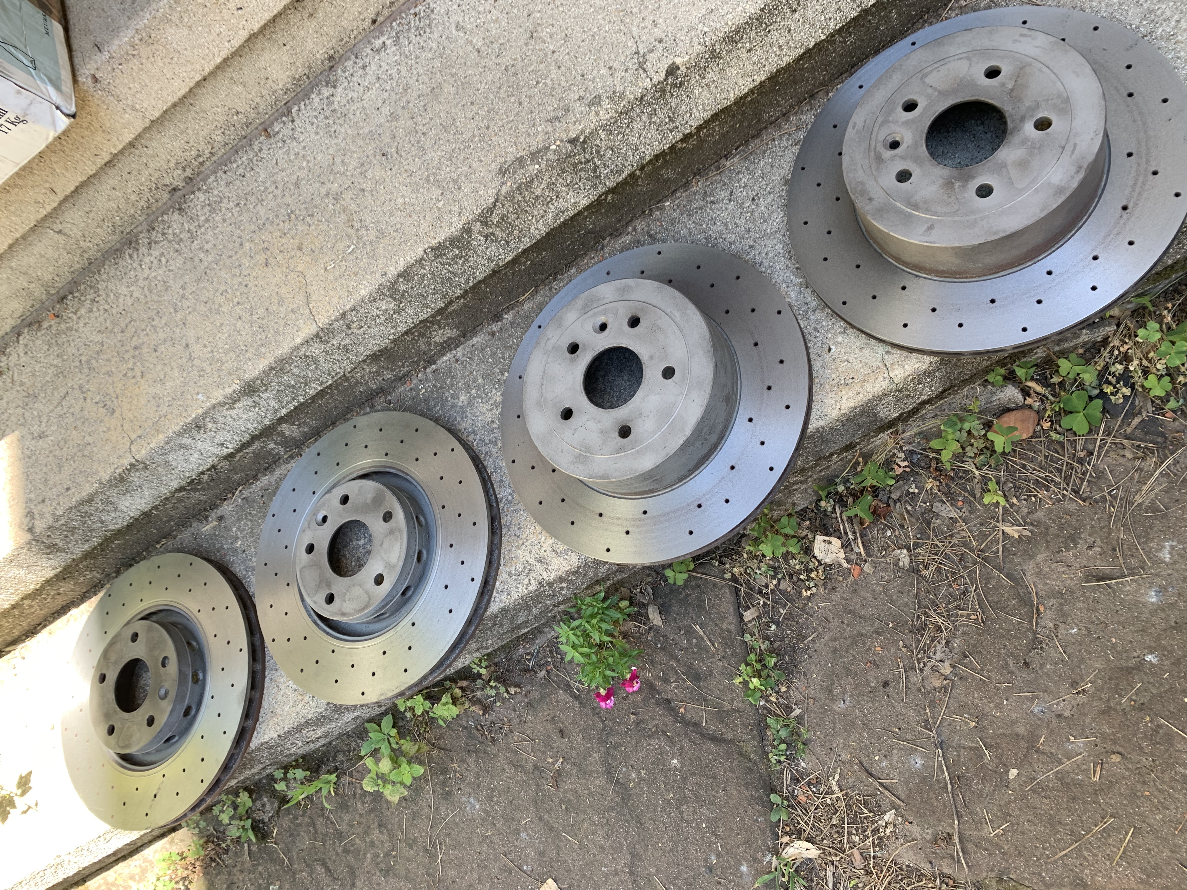

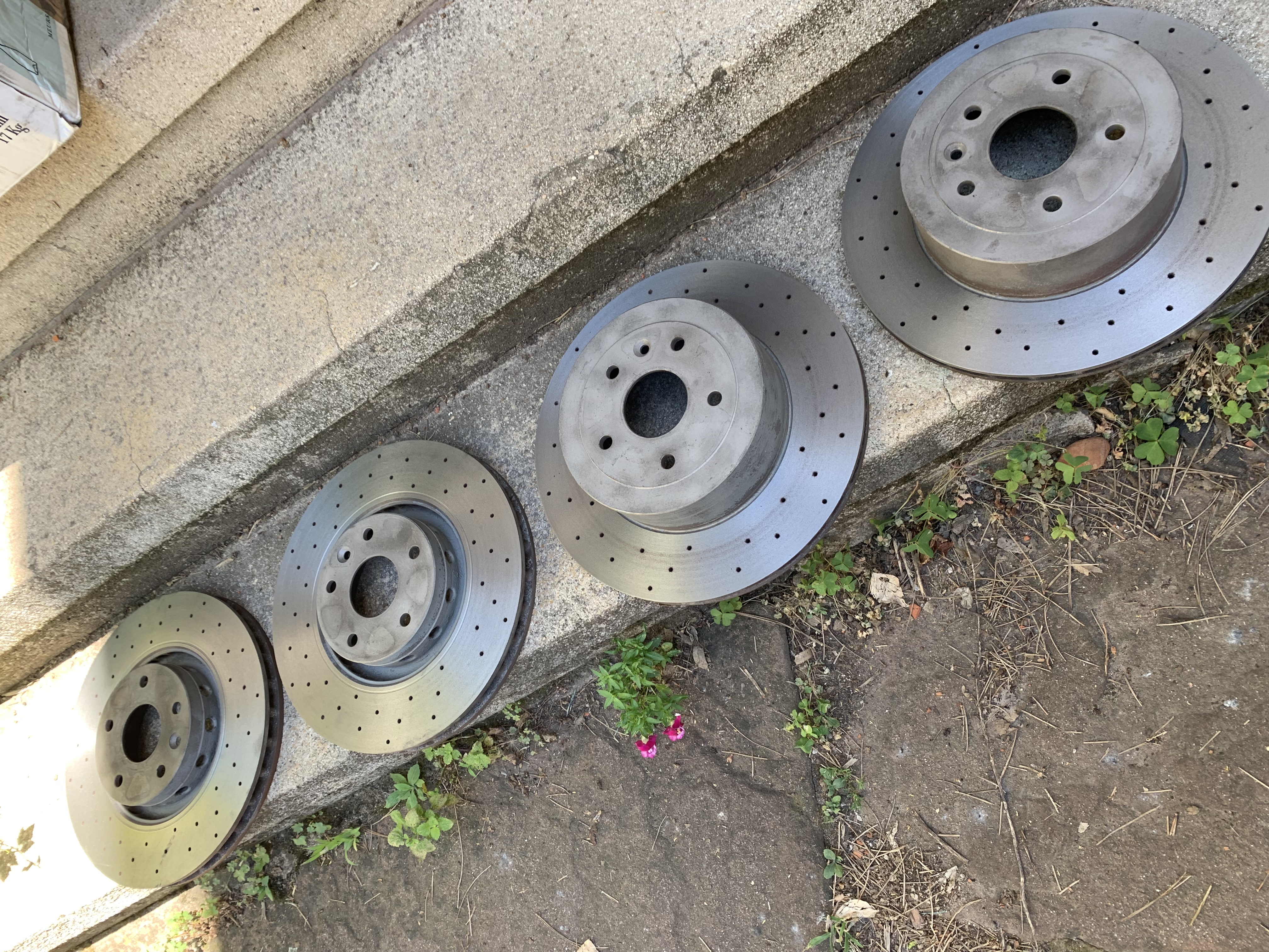

Je viens de faire rectifier des disques de spare, ghibli, qp4.
Une idée de comment les traiter pour éviter qu ils ne s oxydent?
27 mm avant et 17 mm arrière
Messages : 9081
Re: Alternatives aux disques de frein biT 5 trous/QP4
Tu ne peux pas vraiment éviter l'oxydation, c'est de la ferraille et pas de l'inox.
Si les surfaces sont bien polies, ça tiendra un peu mieux au début (pour les internes, tu oublies).
Tu peux éventuellement passer un chiffon huilé, éventuellement du Wd40 ou autre hydrophobe (tu nettoieras bien avant remontage) et stocker dans un endroit sec.

Il n'y a aucun probleme et c'est meme bien d'avoir des disques de freins rouillés: ils sont abrasifs, ne peuvent pas flamber et accelerent le rodage des plaquettes.

J'ai installe les miens sur la 222E: j'ai perce les trous du disque d'origine en 20mm pour aligner avec les vis des moyeux. J'ai mis des Zimmermann perces. Evidement oublie de prendre des photos.
Ben ca freine comme avant.
D'ailleurs mes 284mm Maserati ont encore 1/4 d'usure, je les vends. Au 1/4 du prix neuf. C'est quoi le prix des neufs ?
