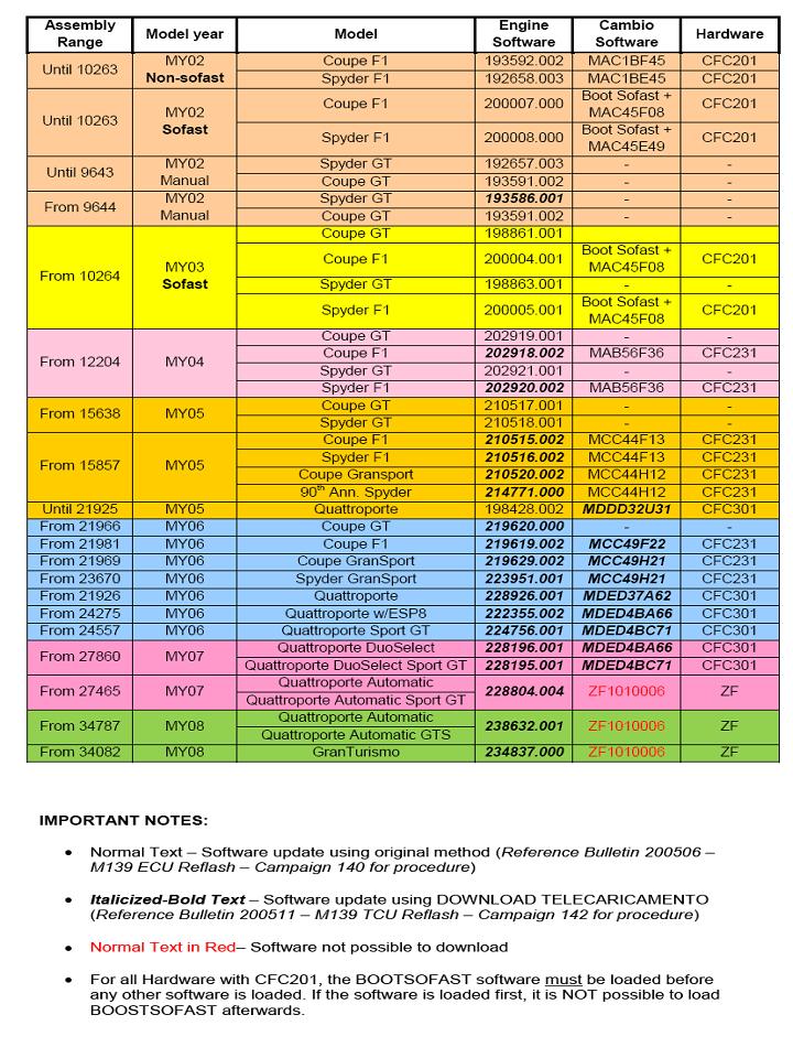

Pour ce qui est de modifier le firmware de la gestion de la boite, ça se fait, attention qu'en 2004 l'hardware a été changé, plus d'info ci-dessous.

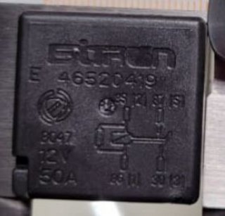

Du coup, pour ne parler que du relai "standard", pourriez-vous m'éclairer sur une référence ou un modèle à choisir ?
Je n'ai aucune idée des critères à retenir, ni de savoir s'il existe un degré de qualité en la matière...
Merci par avance.
Messages : 3252
Re: Relai Boite F1 ( Reçu / monté / impressions
Je m'autorise à m'auto-répondre, avec l'aide ô combien précieuse et savante de Abba, que je remercie chaudement pour ses conseils et sa disponibilité, au cas où certains se poseraient la même question :
Référence Bosch 0986332002 12V 70A.
Le relai de base est de 50A. Le nouveau, de 70A, permet donc d'avoir une marge de sécurité quant à la capacité de ce relai au rôle si important.
A l'essai, je crois même avoir senti que les vitesses passaient plus vite. Rrrooooo, si on peut plus rigoler :oops:
Comme je ne suis pas superstitieux, le proverbe voulant que le mieux serait l'ennemi du bien n'a aucun sens pour moi. D'autant que tout cela est provisoire. Je m’offrirai bien un jour ce fameux relai magique vendu à prix d'or... :oops:

Le relai remplacé était celui-ci :
